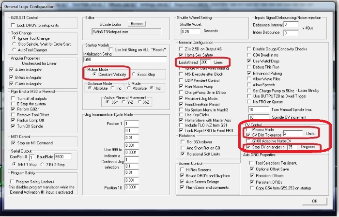

CNC-Logic писал(а):shalek
В маче можно поиграться с настройками генерал конфига: а именно со столбцом где прописаны функции "сглаживания тректории". Была неприятная ситуация 4 года назад, когда делал таблички из двухслойного пластика - там где должны быть чёткие углы, происходили скругления, тогда поменял эти настройки как советовал Михаил Юров - стало нормально - углы как углы. НЦстудио мне интересно попробовать для расширения кругозора - но пока работа, работа.... и ещё раз работа.
Чуть откопал пост прошлый.
http://www.cnc-club.ru/forum/viewtopic. ... 40#p178312
http://www.cnc-club.ru/forum/viewtopic. ... 60#p178355
Что здесь менять?

Я на своём станке ставил как на этой картинке
3D.jpg (2372 просмотра) <a class='original' href='./download/file.php?id=98092&mode=view' target=_blank>Загрузить оригинал (124.17 КБ)</a>
Но не исключаю, что можно добиться ещё более хорошей детализации. Пробовать нужно. В самом большом красном прямоугольнике - настройки сглаживания траектории.

CNC-Logic писал(а):Я на своём станке ставил как на этой картинке
Так с такими настройками я и резал.
Больше в Mach3 я рельефы не делаю. Только в Ncstudio.

Сообщение CNC-Logic »
И я точно с такими же :)
Значит надо ещё чего то подкрутить в сглаживании, раз не достаточно

CNC-Logic писал(а):И я точно с такими же :)
Значит надо ещё чего то подкрутить, раз не достаточно
Все уже накручено! Я о том, что вижу своими глазами. И ты, если вырежешь одно и то же в Mach и в Ncstudio тоже разницу увидишь. Тебе просто не с чем сравнить.
Все дело в планировщике.
http://www.cnc-club.ru/forum/viewtopic. ... 0%B5%D0%BC

Делаю сейчас детали с острыми углами. Мач3 замыливает углы сильно радиусом около 0.5мм но только на высокой скорости. Если делать помедленей то все норм. Намтройки поставил как тут на скрине. Непомогло.

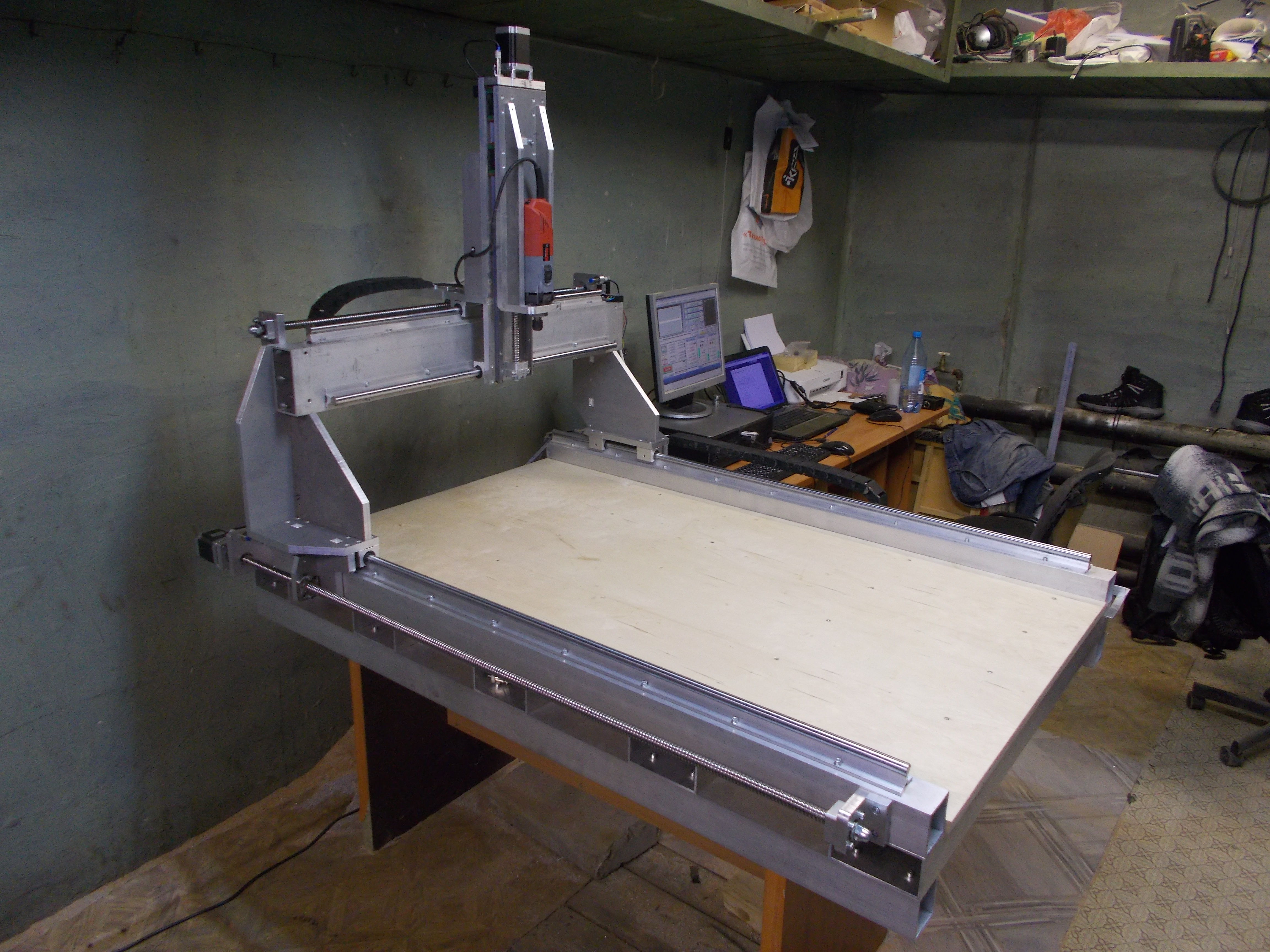

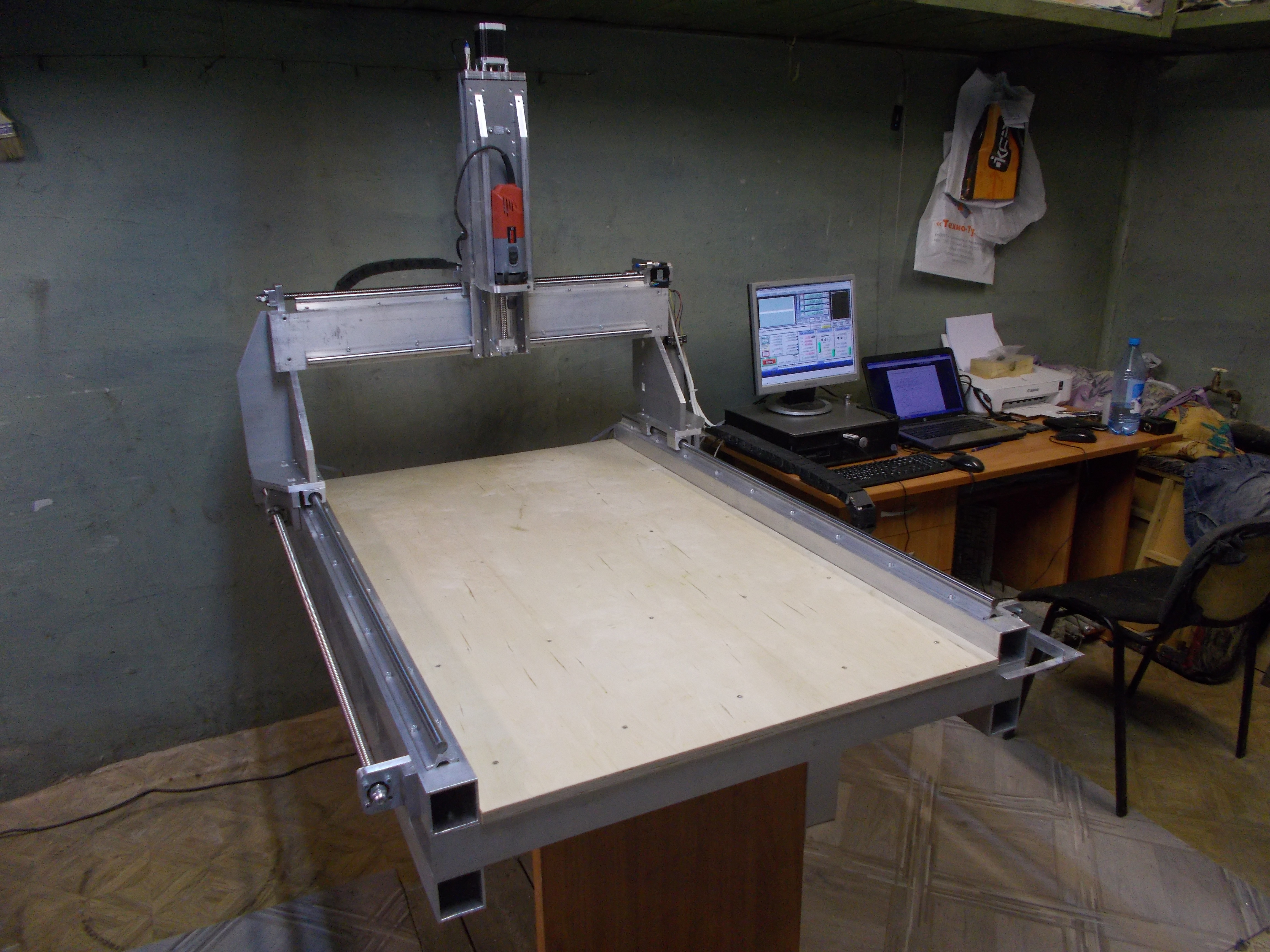

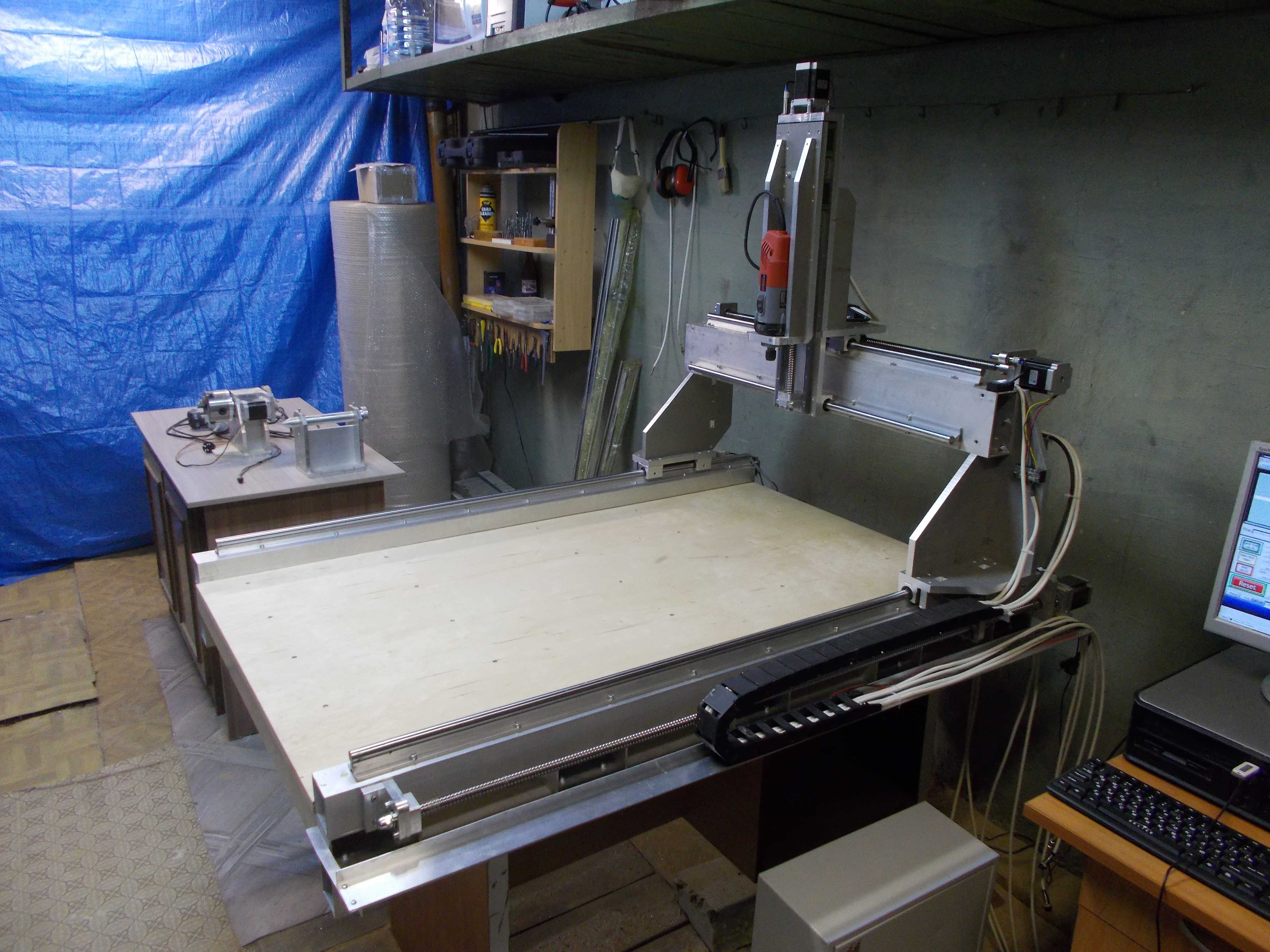

Откуда: г.Новосибирск
Re: Бюджетный станок 1100*680 по алюминию
Станок достроен, остались испытания на деревяшках
DSCN0295.JPG (2130 просмотров) <a class='original' href='./download/file.php?id=98454&mode=view' target=_blank>Загрузить оригинал (3.38 МБ)</a>
DSCN0290.JPG (2130 просмотров) <a class='original' href='./download/file.php?id=98455&mode=view' target=_blank>Загрузить оригинал (3.54 МБ)</a>
DSCN0287.JPG (2130 просмотров) <a class='original' href='./download/file.php?id=98456&mode=view' target=_blank>Загрузить оригинал (3.52 МБ)</a>

Сообщение donvictorio »
только крессы ставишь? или это клиент выбрал? Metabo GE 710 не рассматривал?
Договорённость была именно о Крессе. В моём понимании кресс самое бюджетное решение - он шумит сильно биения могут достигать 5 соток. Для дерева пойдёт точно.
AVK74
Сообщения: 1831
Репутация: 335
Откуда: Уфа
Сообщение AVK74 »
Винт вверху и рельсы боком, классика. И высоченный портал.
