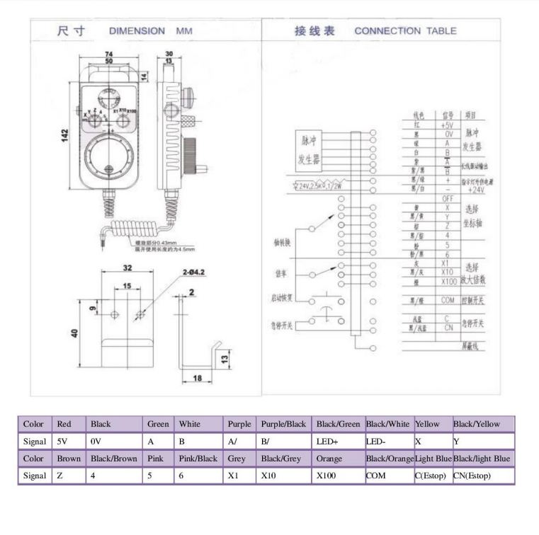

Сообщение MGG »
Подскажите, в данной схеме ко входам, для выбора осей, скорости и е-стоп надо городить резисторы на +5 или есть еще какие-то способы?
схема_1.JPG (3199 просмотров) <a class='original' href='./download/file.php?id=118958&mode=view' target=_blank>Загрузить оригинал (66.04 КБ)</a>
dtw.moscow@gmail.com
mmv
Сообщения: 615
Зарегистрирован: 24 май 2016, 21:58
Репутация: 38
Re: Настраиваем контроллер to_pci.
Сообщение mmv »
Нет,не нужно никаких резисторов
