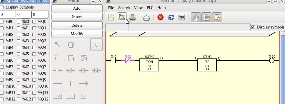

А никто не решал вопрос управления "сигнальными фонарями" станка?
Только вот стандартные "светофорики" не нравятся - некрасивые они.
Как реализовать такую идею:
К одному пину LPT-порта подключить светодиодный фонарь.
Если идёт выполнение программы - мигание с частотой 1 сек.
Если Авария или E-STOP - частое мигание - пусть 0,3 сек период
Если Пауза или Стоп - просто горит.
В принципе пины этих сигналов известны.
Можно ими управлять компонентом mux8.
Но как реализовать само мигание?
Пока лезет в голову только вариант - изучить работу с Time, или как-то использовать ШИМ...
Что посоветуете?

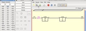

вот один из многих вариантов "мигалки" :
Выделение(033).jpg (2702 просмотра) <a class='original' href='./download/file.php?id=12503&mode=view' target=_blank>Загрузить оригинал (153.99 КБ)</a>
тут первый таймер задает время свечения ,второй- время паузы

Ворон226 писал(а):Но вот не хотелось бы изучать ещё одну прогу со своим языком для "мигалки"
поверь пока на слово - с ладдером и хал гибкость емс стремится к бесконечности
многие задачи без него описываются громоздко
Ворон226 писал(а):Неужели в EMC нету такой возможности?
почти все то же можно написать и в хал - но на ладдере это :
1.быстрее
2. удобней
3.наглядней - что немаловажно
а тебе как электронщику и вообще карты в руки - это же натуральне провода и контакты :)
разберешся за полчаса
языком программирования это назвали с натяжкой - считай что это схема электроавтоматики станка
а мигалку хоть на том же питоне напиши в компоненте:
вкл - пауза по time - выкл и вё это в бесконечном цикле
можно отдельный пин на задание паузы хоть в ладдере, хоть в хал ,хоть в питоне

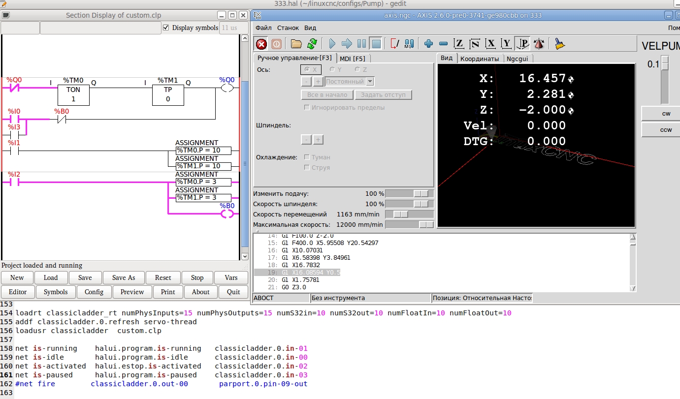

набросал пример на ладдере...
в хал добавляем сам компонент ладдера и связи пинов:
loadrt classicladder_rt numPhysInputs=15 numPhysOutputs=15 numS32in=10 numS32out=10 numFloatIn=10 numFloatOut=10
addf classicladder.0.refresh servo-thread
loadusr classicladder custom.clp
net is-running halui.program.is-running classicladder.0.in-01
net is-idle halui.program.is-idle classicladder.0.in-00
net is-activated halui.estop.is-activated classicladder.0.in-02
#net fire classicladder.0.out-00 parport.0.pin-09-out
(вместо 9-го пина порта какой то свободный на лампу выход)
в папку конфига сам файл ладдера:
custom.clp
(5.61 КБ) 1132 скачивания
получаем:
https://www.youtube.com/watch?v=oXsv1ZscZHU
алгоритм немного подправить надо - потому как пауза тоже считается выполнением программы ;)

поправил алгоритм - теперь реагирует на паузу:
custom.clp
(5.62 КБ) 1126 скачиваний
в хал добавить строку:
net is-paused halui.program.is-paused classicladder.0.in-03
