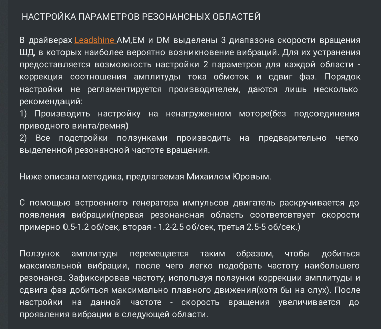

Ссылку на протюнер? Так он на оф. сайте ледшайновском. Качай. Подключайся и настраивай. Я свои DM442 так настраивал.
Константин23
Сообщения: 470
Репутация: 62
Откуда: Krasnodar
Re: ЧПУ фрезерный станок (Бобр) 600x500 мм по дереву и не то
Сообщение Константин23 »
Я про саму методику.442-е просто автонастройкой клацал.А смысл есть?
Сообщения: 2893
Константин23 писал(а):Я про саму методику.442-е просто автонастройкой клацал.А смысл есть?
Ничего не клацал. Все в протюнере есть. И автонастройка и настройка резонансных областей. По методике Юрова Михаила настраивал. Может не так идеально, но эффект был.
Screenshot - 22.08.2017 , 19_53_07.png (4017 просмотров) <a class='original' href='./download/file.php?id=118823&mode=view' target=_blank>Загрузить оригинал (142.31 КБ)</a>

Нашел
Это даркстоновская статья
Благодарю

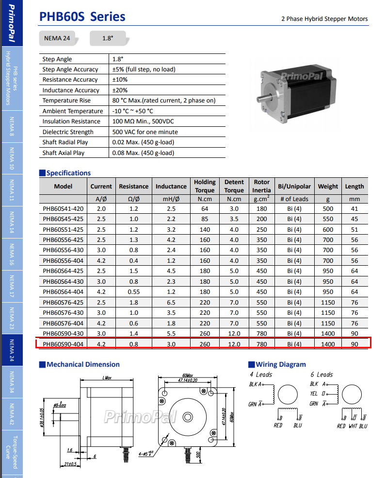

Моторы китай PrimoPal.http://www.primopal.com/ Не реклама!
Screenshot - 01.10.2017 , 16_38_37.png (3659 просмотров) <a class='original' href='./download/file.php?id=121302&mode=view' target=_blank>Загрузить оригинал (225.38 КБ)</a>
Расчитаны на ток 4,2А. Мерял температуру с выставленным током на драйвере 3,5А и питание 70В. Мерял после 15 минут работы.
Перемена местами моторов эффекта не дала. Поменял местами драйвера и тот мотор, который грелся больше стал холоднее "брата". Поманипулировал драйверами. Скинул ток до 3А и понизил питание до 60В.
Буду наблюдать. Удержание 50% стоит. "Стоячие" не греются .
