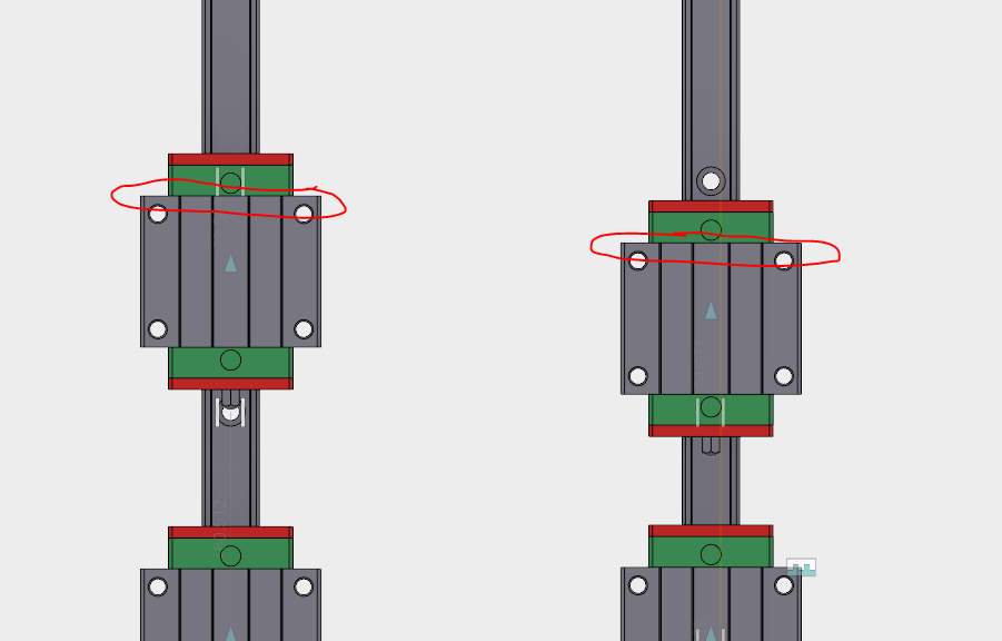

Народ, может кто-нибудь подскажет как в fusion такое сделать.
Знаю, что здесь, в отличие от inventora, нет зависимостей, а только соединения.
Можно ли как-то сделать типа торцевую зависимость, т.е. выровнять торцы левой и правой кареток относительно друг друга и когда перемещаешь одну из них, вторая автоматически перемещается за ней (в inventor-е это торцевая зависимость).

Re: Fusion 360
Добавлено: 05 июн 2018, 09:03
А чем не устраивает положить плиту на каретки и соединить через нее?

Добавлено: 05 июн 2018, 09:08
trafbite
nevkon писал(а):А чем не устраивает положить плиту на каретки и соединить через нее?
Тем, что такой задачи нет.
Есть задача, описанная выше.
Интересно может ли такое fusion и стОит ли вообще на него переходить с Inventor-а.

cncmybox
trafbite писал(а):Интересно может ли такое fusion и стОит ли вообще на него переходить с Inventor-а.
Если не ошибаюсь, такое можно сделать через MotionLink
https://www.youtube.com/watch?v=1VE64VQLAgQ
https://www.youtube.com/watch?v=TPLwhh4SJeo

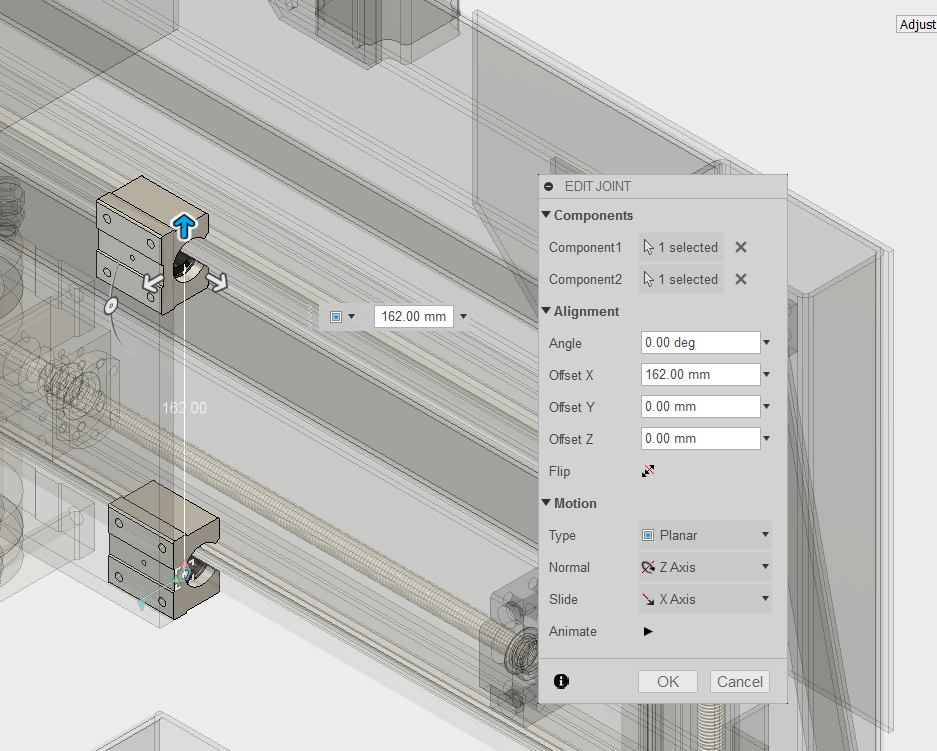

Соединение (Joint) = параметрическая зависимость. Вот, к примеру, я выбрал 2 торцевые грани двух разных кареток. Тип зависимости - плоскостная (Planar). Указал смещение. И готово.

trafbite
MX_Master, решение, но костыль.
В текущий момент у меня зависимость настроена так, что каретки ползают по рельсу. И при смещении рельса, они смещаются вместе с рельсом.
При твоем варианте ты указываешь смещение каретки первого рельса от каретки второго рельса вручную. И в случае перемещения рельса каретку тоже нужно снова смещать вручную.
cncmybox, спасибо, посмотрю видео.

Добавлено: 05 июн 2018, 10:58
trafbite, так ты зайди и попробуй сделать как тебе нужно. Я показал простой пример, который меня ни к чему не обязывал :)

trafbite
MX_Master, так сделал.
И описал почему это решение с костылем )
Конечно не обязывал, как вариант пойдет, но сложный, потому что отслеживать все это все равно вручную нужно.
