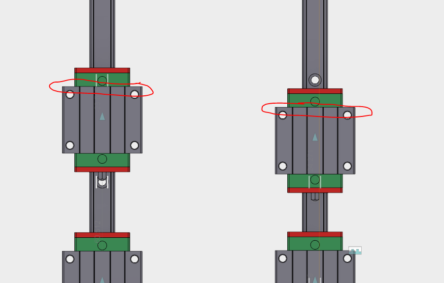

Народ, может кто-нибудь подскажет как в fusion такое сделать.
Знаю, что здесь, в отличие от inventora, нет зависимостей, а только соединения.
Можно ли как-то сделать типа торцевую зависимость, т.е. выровнять торцы левой и правой кареток относительно друг друга и когда перемещаешь одну из них, вторая автоматически перемещается за ней (в inventor-е это торцевая зависимость).

А чем не устраивает положить плиту на каретки и соединить через нее?

nevkon писал(а):А чем не устраивает положить плиту на каретки и соединить через нее?
Тем, что такой задачи нет.
Есть задача, описанная выше.
Интересно может ли такое fusion и стОит ли вообще на него переходить с Inventor-а.

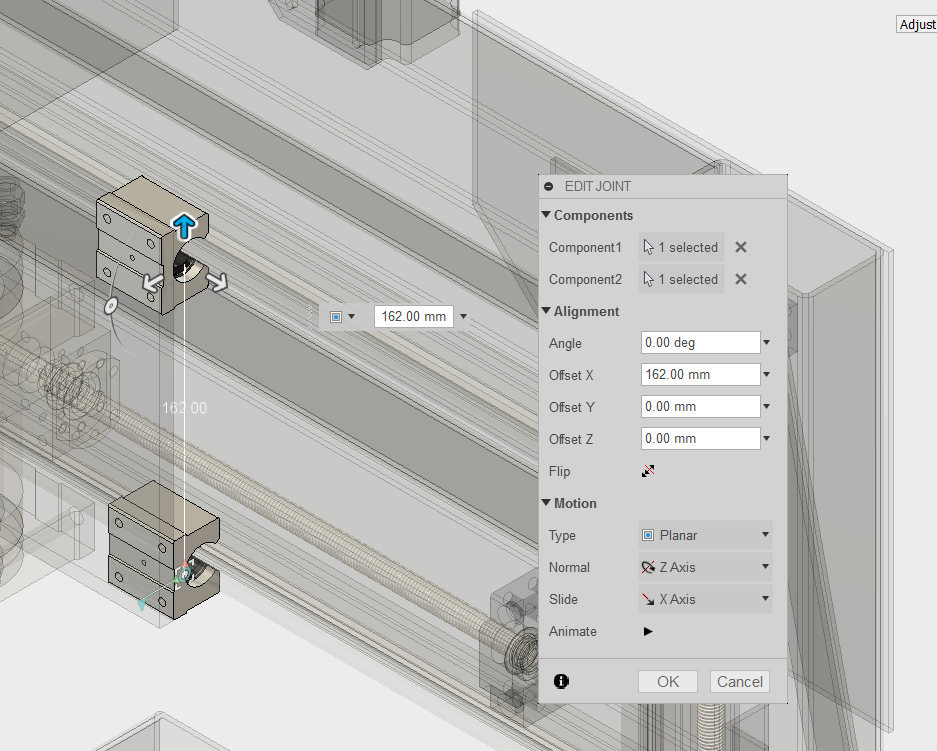

Re: Fusion 360
Соединение (Joint) = параметрическая зависимость. Вот, к примеру, я выбрал 2 торцевые грани двух разных кареток. Тип зависимости - плоскостная (Planar). Указал смещение. И готово.

MX_Master, решение, но костыль.
В текущий момент у меня зависимость настроена так, что каретки ползают по рельсу. И при смещении рельса, они смещаются вместе с рельсом.
При твоем варианте ты указываешь смещение каретки первого рельса от каретки второго рельса вручную. И в случае перемещения рельса каретку тоже нужно снова смещать вручную.

Re: Fusion 360
trafbite, так ты зайди и попробуй сделать как тебе нужно. Я показал простой пример, который меня ни к чему не обязывал :)

MX_Master, так сделал.
И описал почему это решение с костылем )
Конечно не обязывал, как вариант пойдет, но сложный, потому что отслеживать все это все равно вручную нужно.
Re: Fusion 360
К слову сказать, я ваще эти соединения не использую в проектировании станков. Оно там и не нужно, т.к. все возможные перемещения - линейные. Я собираю более мелкие компоненты в более крупные. Создаётся родительская зависимость, которая помогает быстро управлять и отдельными деталями, и всеми вместе.
