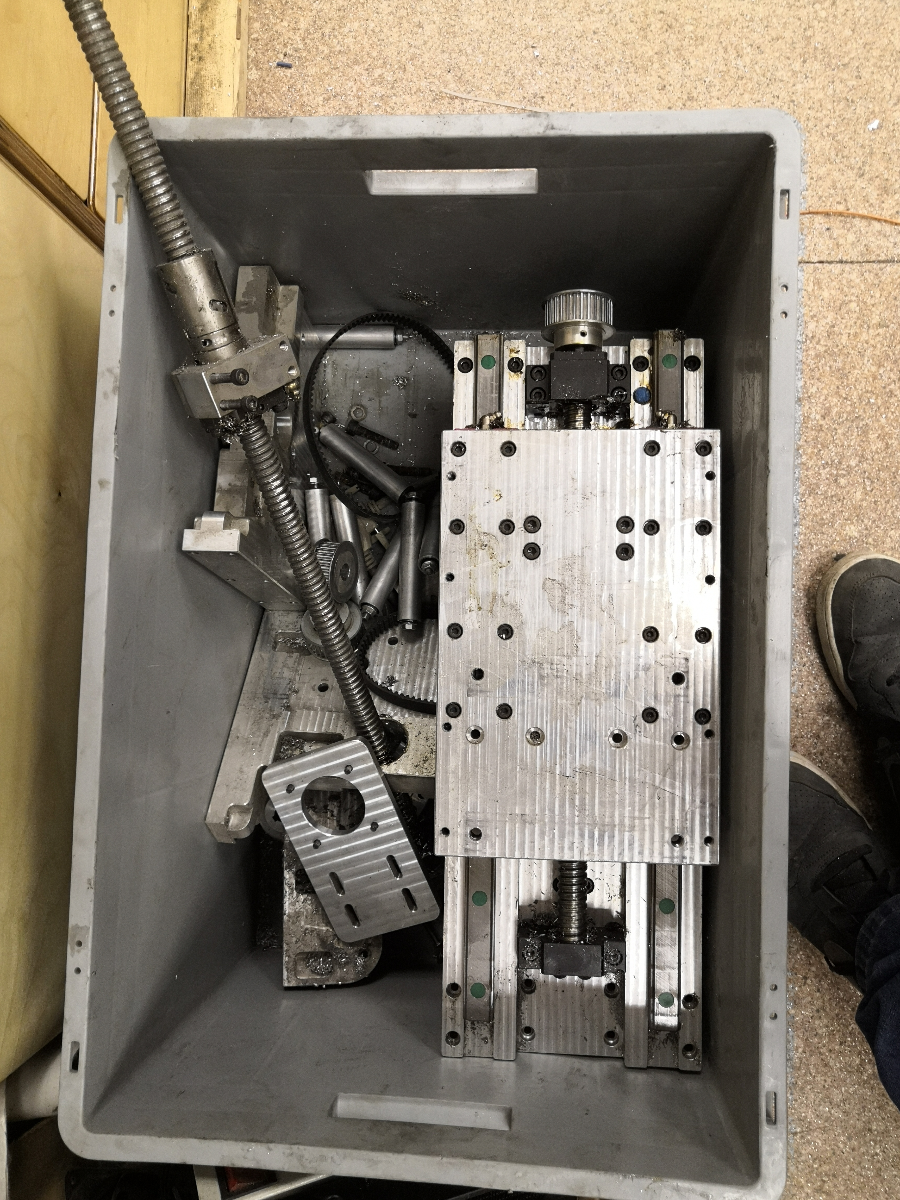

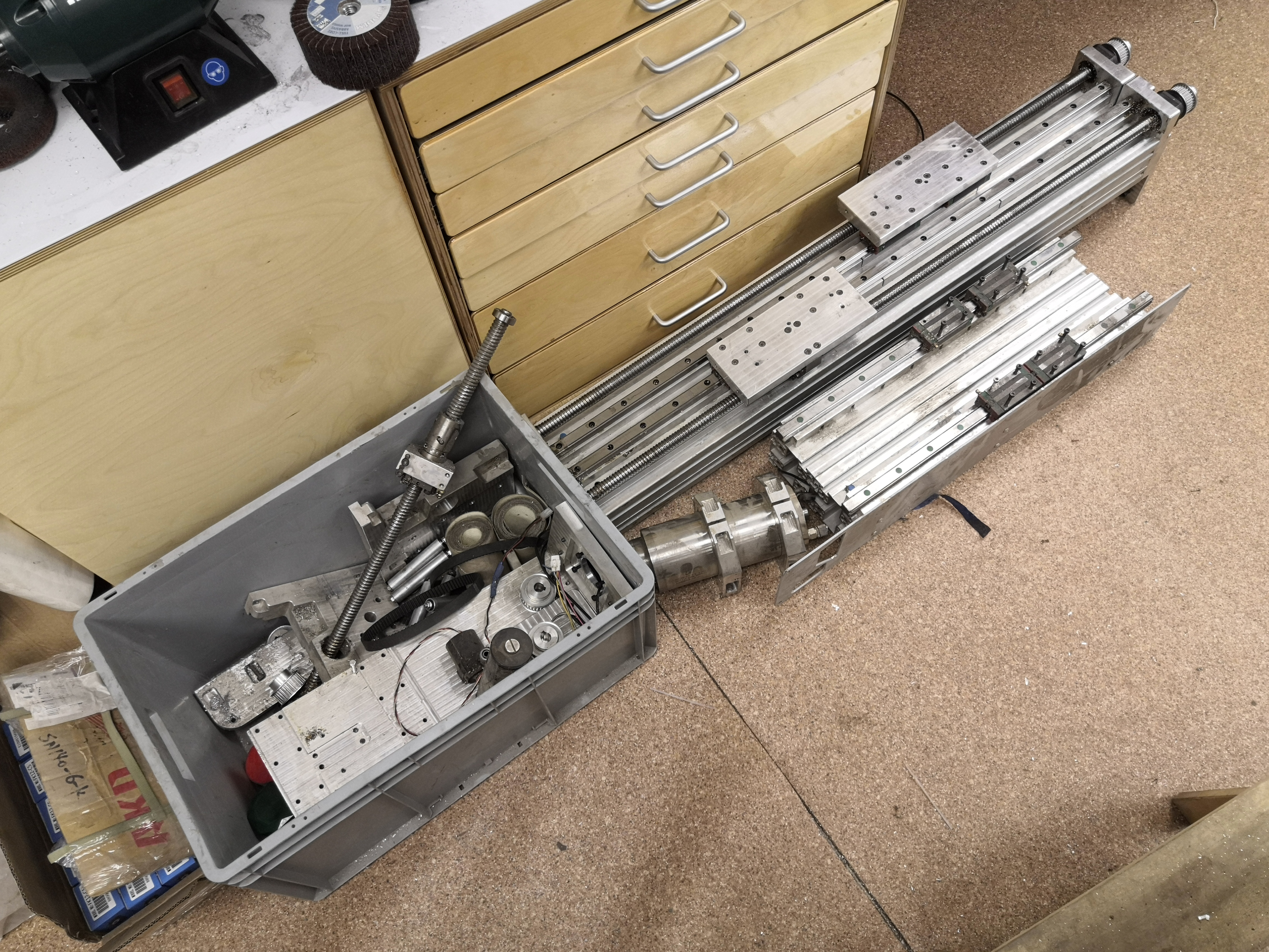

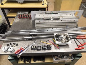

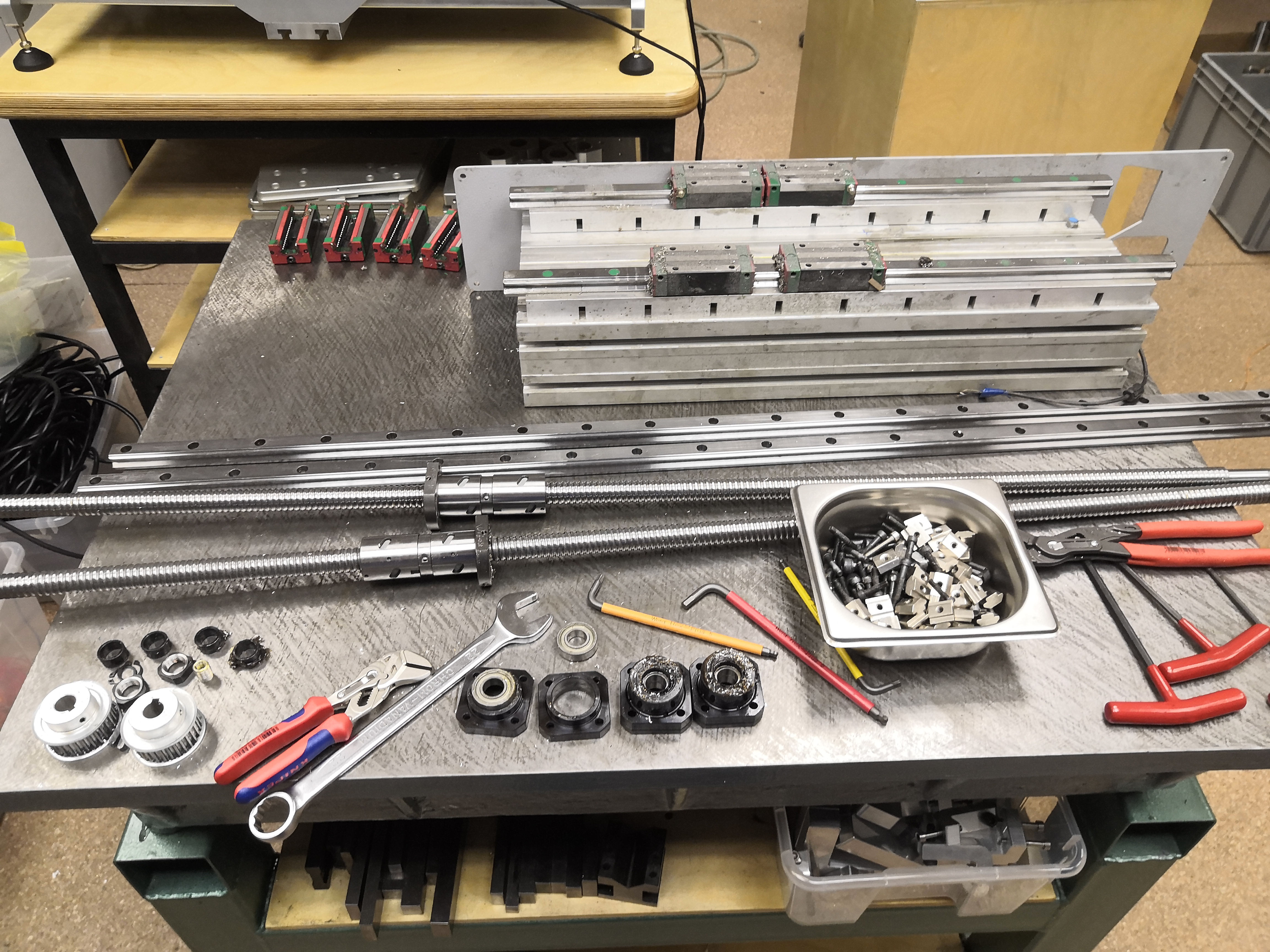

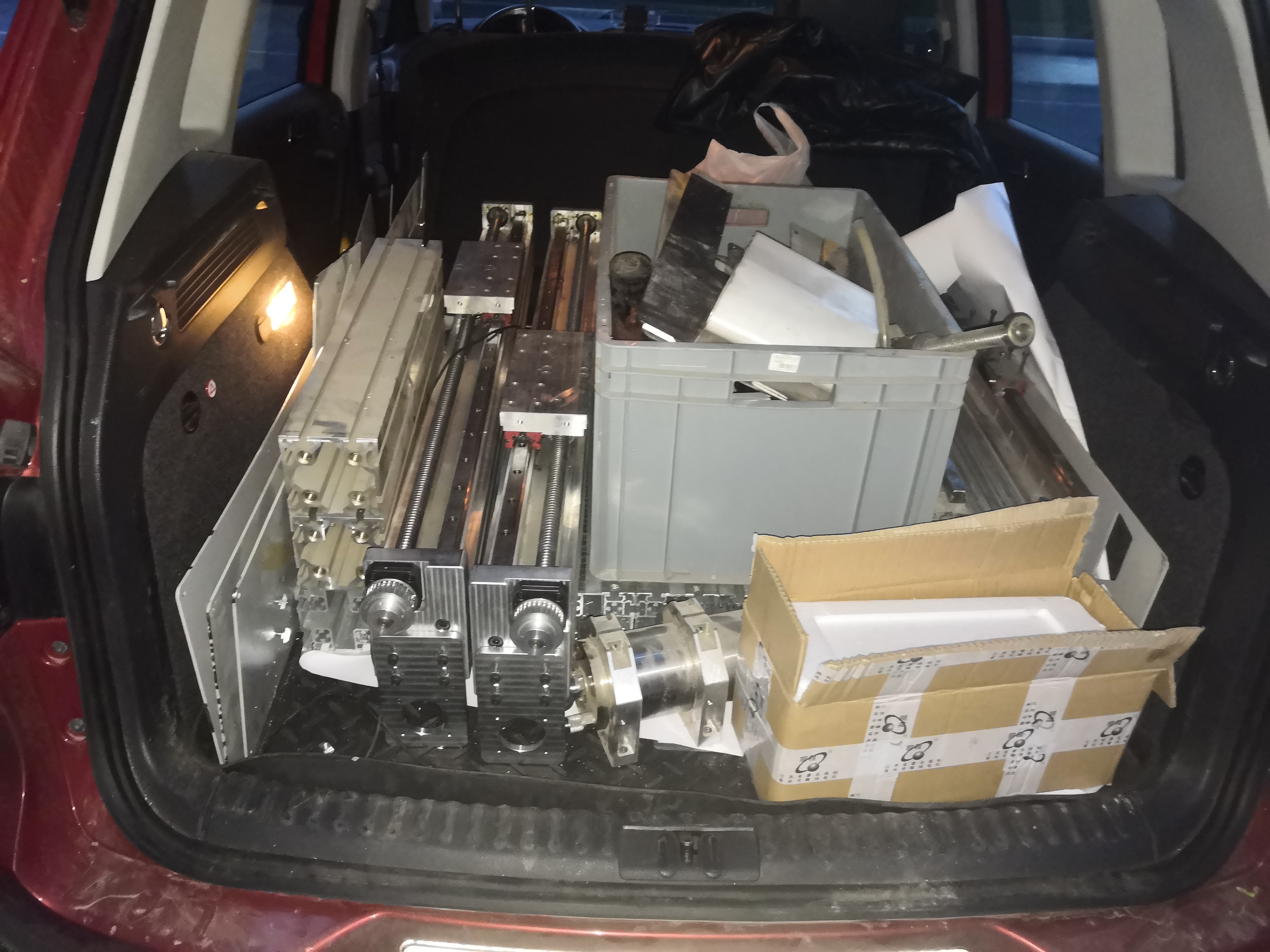

долгострой века продолжается. как известно владелец данного станка перешел на более взрослые игрушки так и не дособрав его полностью в задуманном виде. мне както жалко его стало что валяется без дела исторический для меня станок который является моим первым коммерческим проектом. в итоге мне удалось найти на него покупателя у которого он будет жить. но перед этим он пройдет через полную реанимацию с устранением врожденных косяков и будет собран полностью согласно проекту. из главных исправлений профиля портала и подиумов будут заменены на жирные. потому сборка механики дубль 2 :lol:
станок поступил в виде кит набора и был перемещен в мастерскую где уже начат дербан и отмывка всего нужного.
IMG_20200527_211639.jpg (5317 просмотров) <a class='original' href='./download/file.php?id=181873&mode=view' target=_blank>Загрузить оригинал (3.47 МБ)</a>
IMG_20200528_202253.jpg (5317 просмотров) <a class='original' href='./download/file.php?id=181874&mode=view' target=_blank>Загрузить оригинал (5.52 МБ)</a>
IMG_20200528_190541.jpg (5317 просмотров) <a class='original' href='./download/file.php?id=181875&mode=view' target=_blank>Загрузить оригинал (4.83 МБ)</a>
IMG_20200528_154807.jpg (5317 просмотров) <a class='original' href='./download/file.php?id=181876&mode=view' target=_blank>Загрузить оригинал (6.41 МБ)</a>
IMG_20200528_201758.jpg (5317 просмотров) <a class='original' href='./download/file.php?id=181877&mode=view' target=_blank>Загрузить оригинал (3.97 МБ)</a>

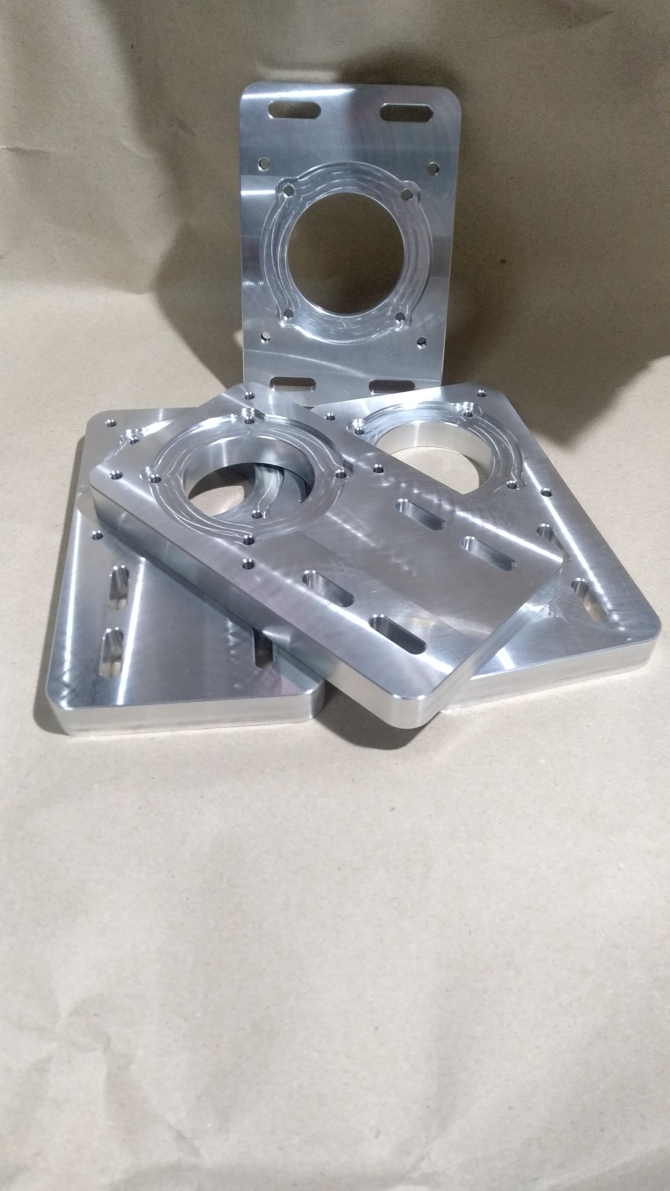

Пока весь форум занят обсуждением что лучше, шаговик, гибрид или серва, я запилил новых кронштейнов на станок. Кронштейн перевёртыш, можно как обычный 86 мотор поставить, так и серву с 60 фланцем
IMG_20200621_233714.jpg (4716 просмотров) <a class='original' href='./download/file.php?id=183021&mode=view' target=_blank>Загрузить оригинал (3.65 МБ)</a>

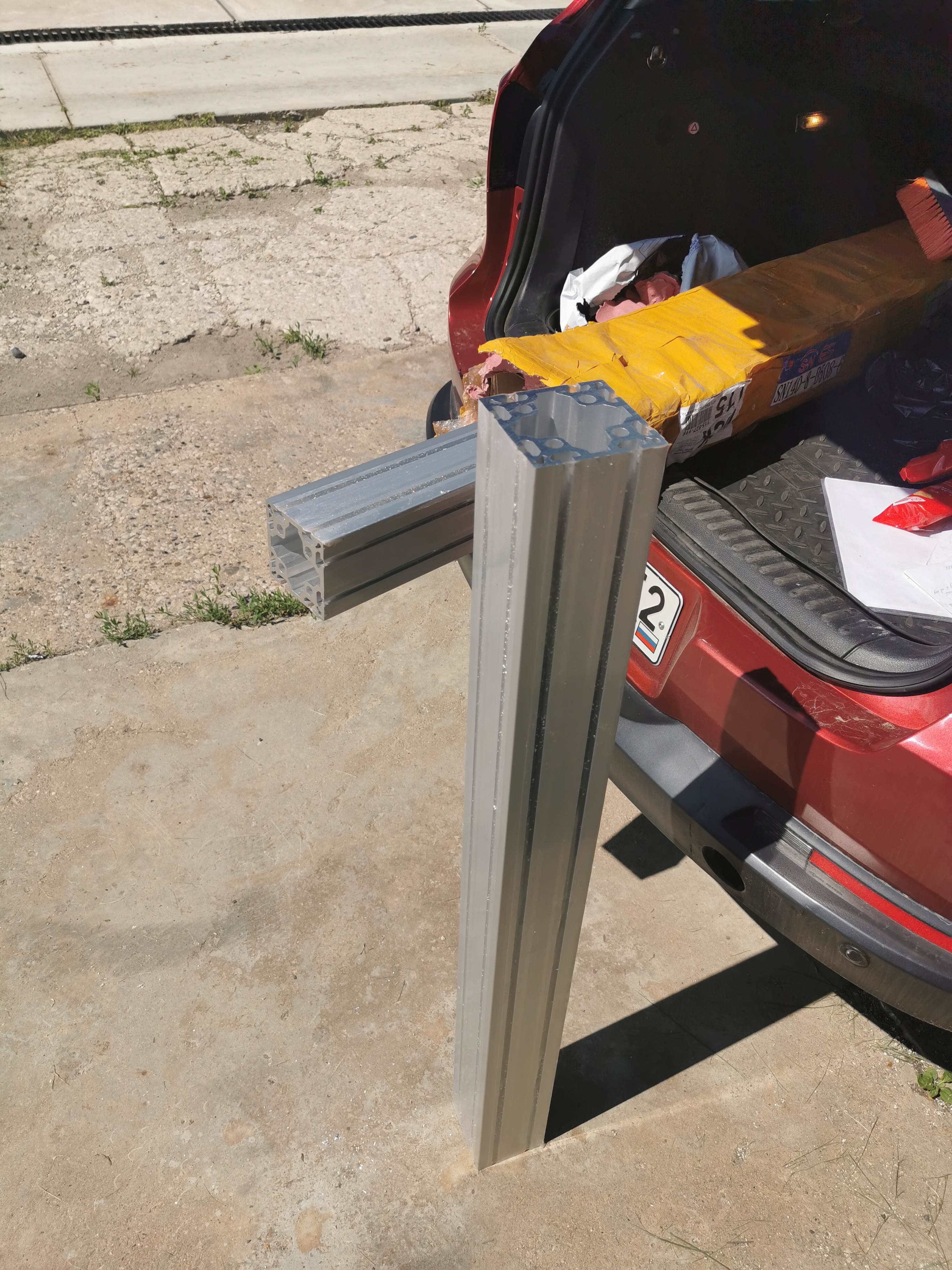

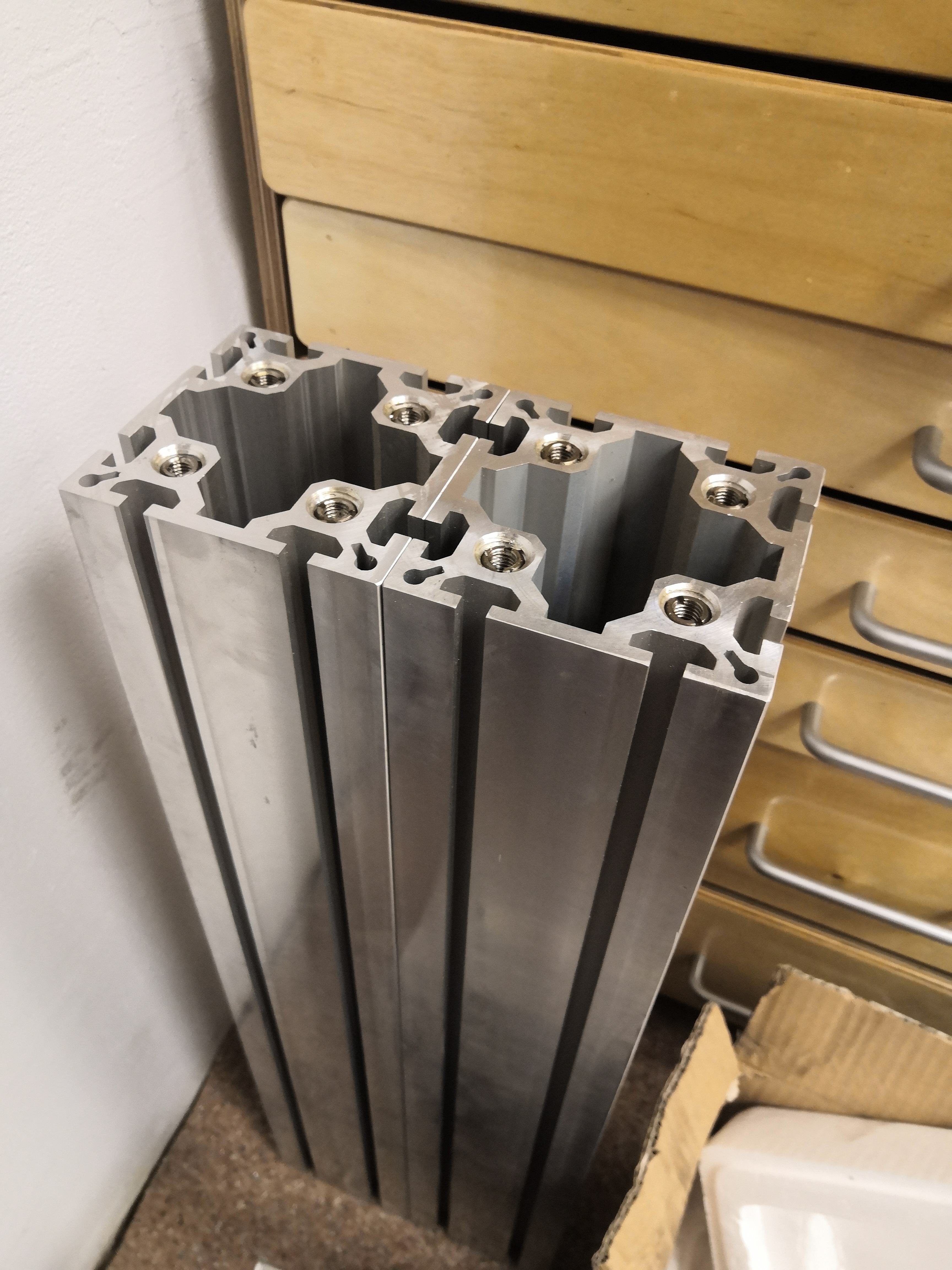

приехали профиля на новые подиумы.
IMG_20200626_133017.jpg (4573 просмотра) <a class='original' href='./download/file.php?id=183188&mode=view' target=_blank>Загрузить оригинал (3.43 МБ)</a>

Это от Геннадия профиль?
Re: фрезерок по люминю 800х400х170 из профиля
Dimka, да
