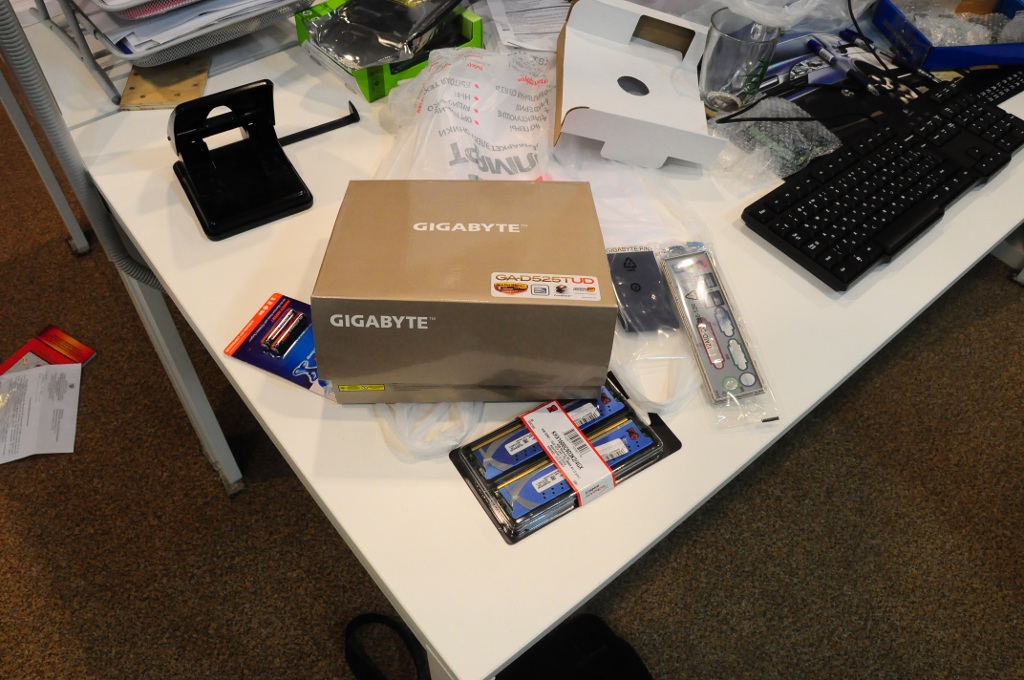

Ну и вот такая материнка для станка:
вот такая материнка, на нее поставлю emc2.JPG (2912 просмотров) <a class='original' href='./download/file.php?id=3988&mode=view' target=_blank>Загрузить оригинал (237.31 КБ)</a>

Начал готовить комп для управления станком. Купил материнку Gigabyte, начал ее собирать, пока на время установки решил собрать на полу, подключил блок питания, монитор, вставил флешку с EMC2 LiveCD, включаю, жду пока загрузится, не загружается... опа у меня EMC2 не загружается :shock: ...
причем не загружается так, что на мониторе ничего нет и на клаву не реагирует, и БИОС не показывает, ну думаю ладно. выдернул флешку, не работает, вставил клаву на всякий случай, не работает... прошло два часа за которые я успел разобрать стоящий рядом рабочий комп, пару раз высечь искры из платы, пока замыкал пин включения компа скрепкой. В общем все перепробовал. Ну думаю мать повезу в гарантию. Чуть не собрал ее обратно, и чудом заметил, что тупо забыл вставить память :twisted: !
После установи памяти все пошло быстрее. Но правда с флешки образ почему-то не загрузился, и я не долго думая сделал загрузочный сидюк.
Устанавливал не на винчестер, а на другую обычную 8г USB флешку за 320руб :freak:. Решил попробовать как оно будет работать. Установилось нормально, при установке сделал только 1 раздел / и никакого swap. Также сразу поставил в fstab noatime, чтобы не расходовать ресурс флеши.
Итог на сегодня, Ubuntu грузится как у sysrover за 18 сек. Дальше по-медленнее но пока не критично.
Обычную флешку взял с расчетом на то, что после настройки сразу сниму с нее образ и потом буду записывать куда захочу. А если она через месяц полетит, не жалко - не дорогая :).

Nick писал(а):и чудом заметил, что тупо забыл вставить память !
Напоминает звонок с сервис службу: у меня компьютер не работает? А вы его в розетку включили :)
