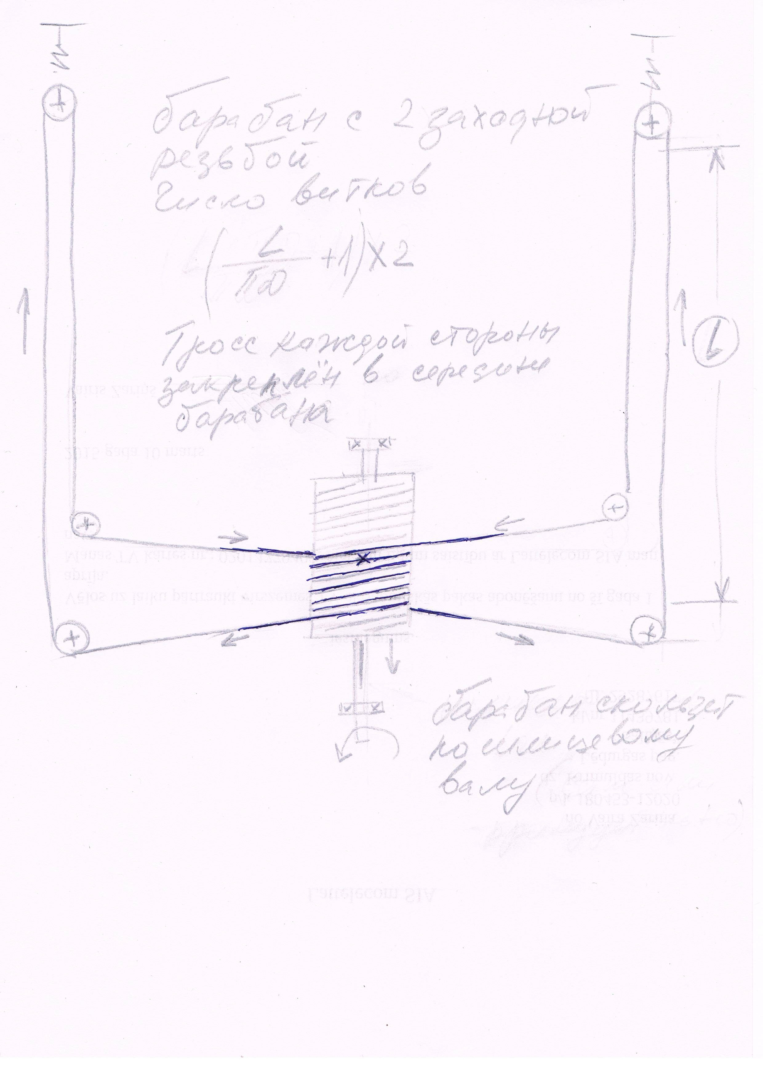

novarobotix, вот по такой схеме тросовый привод будет работать.
Только врятли можно расчитывать на точность перемещения необходимую для фрезера.
trosu_piedzina.jpg (2439 просмотров) <a class='original' href='./download/file.php?id=46802&sid=40bcc4fa219cd9d2ddcf10ac9e3087cc&mode=view' target=_blank>Загрузить оригинал (399.14 КБ)</a>
P/s
принудительное перемещение барабана по оси обеспечивает сама ось.

vala писал(а):novarobotix, вот по такой схеме тросовый привод будет работать.
эта схема нерабочая для чпу.потому-что тросик проскальзывает по барабану при нагрузке. плюс к этому сам тросик растягивается - это второй минус. может для ненагрузочных систем подойдёт но не для чпу.
кроме того сделать такой двухзаходный барабан для начинающего весьма сложно.

vala писал(а):Только врятли можно расчитывать на точность перемещения необходимую для фрезера.
да, из за того что диаметр барабана большой шаг будет около полумилиметра.
Подскажите, а как барабан соединятся с двигателем?

А вы смотрите по внимательней.
Троса прикреплены к барабану в его середине.
Любым доступным способом.

rean32
Сообщения: 443
Репутация: 84
Re: чпу на тросиках
Сообщение rean32 »
vala писал(а):Любым доступным способом.
Получается движок крутит сам вал. А вал шлицевой. И барабан по нему скользит. А портал двигаясь перемещает барабан по валу.
Или я неправильно понял что-то?

vala писал(а):А вы смотрите по внимательней.
да, точно, неувидел.надпись по центру засвеченная, только сейчас заметил.
а то что барабан скользит по валу это хорошее решение :good:

vala писал(а):Если захочет - ничего сложного там нет.
всё равно шаг будет слишком большой. и всёравно тросики будут растягиваться.
поэтому я не вижучто оно будет реально рабочим.только для ненагрузочных перемещений с большим шагом.

rean32 писал(а):Получается движок крутит сам вал. А вал шлицевой. И барабан по нему скользит.
движок крутитбарабан, в барабане дырка, барабан насажен на гладкий вал, при крученииза за счёт натяга тросов барабан самоцентруется на гладком неподвижном вале.

Сообщение novarobotix »
только тут получается этот неподвижный вал упорный - принимает на себя нагрузку, и при перемещении будет трение скольжения. я делал этот узел на мебельных направляющих чтобы уйти от трения скольжения к шарикам.так как из за трения тросики натягиваются пока вал начнёт перемещаться
да, там внизу написано - плохо видно. хотя и как я описал тоже будет аналогично работать. но в обоих случаях трение скольжения и дополнительная растяжка тросов.
Поняли правильно, но если нагузка большая барабан нужно передвигать принудительно,
для этого ось имеет и шлицы и участок резьбы с таким же шагом как на барабане.
Только портал не чего не передвигает.
