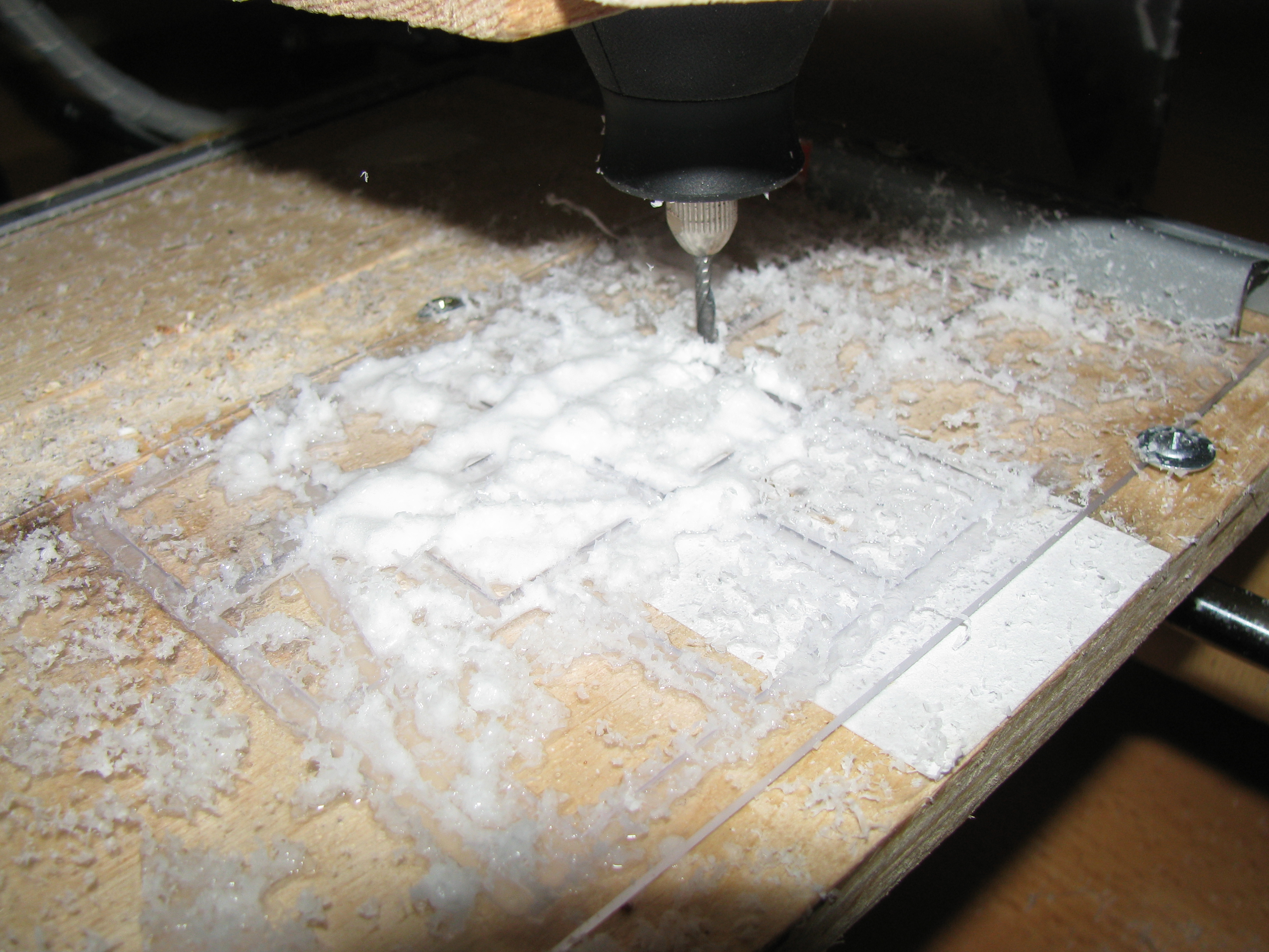

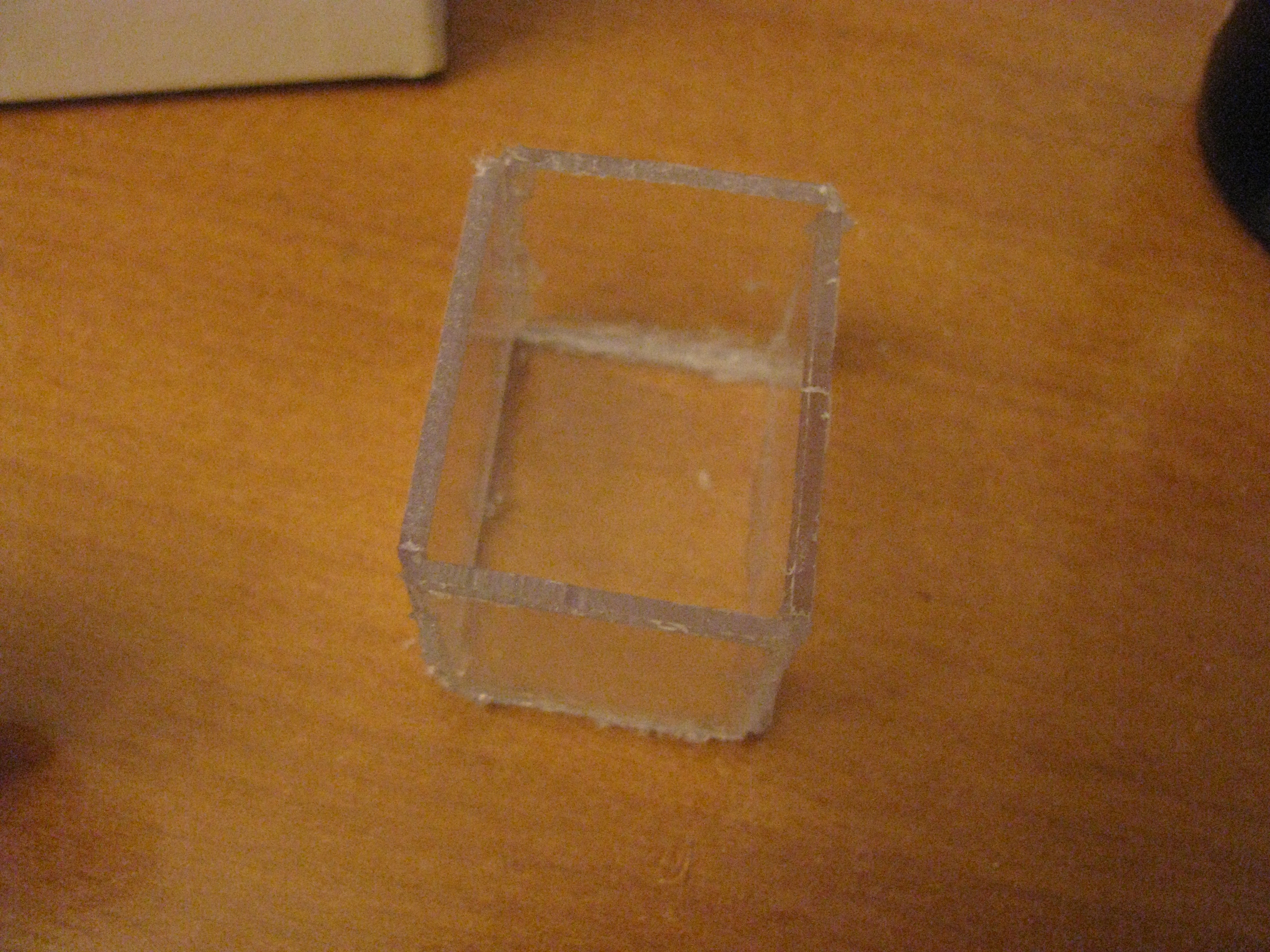

Завершил настройку драйверов и все работает просто на отлично! Цель, поставленная изначально достигнута! Напоследок решил поставить на Z 10мм валы, лежащие у меня уже неделю. Думал-думал, как лучше закрепить LM10UU так, чтоб место занимало немного, да и чтоб не шаталось. Ничего не нашел лучше, чем эпоксидка. Чтоб внутрь подшипников не попал клей, намазал на ободок герметик и сверху малярный скотч. Вырезал из оргстекла пластинки, склеил в коробочки, несколько штук уже залил. Дополнительно добавил в форму немного чистого мелкого песка, ал. стружки и стекловолокно для армирования. Сейчас думаю стоило бы сделать еще места для крепежа сразу, но это позже, когда буду выравнивать подшипники под вал.
Вот фотки:
IMG_3028.JPG (7884 просмотра) <a class='original' href='./download/file.php?id=52147&mode=view' target=_blank>Загрузить оригинал (2.92 МБ)</a>
IMG_3031.JPG (7884 просмотра) <a class='original' href='./download/file.php?id=52150&mode=view' target=_blank>Загрузить оригинал (4.23 МБ)</a>
IMG_3030.JPG (7884 просмотра) <a class='original' href='./download/file.php?id=52149&mode=view' target=_blank>Загрузить оригинал (4.25 МБ)</a>
Получил новые фрезы из китая, ими и фрезеровал оргстекло. Очень понравились, стоят около 0.8$/штука.
IMG_3029.JPG (7884 просмотра) <a class='original' href='./download/file.php?id=52148&mode=view' target=_blank>Загрузить оригинал (4.92 МБ)</a>

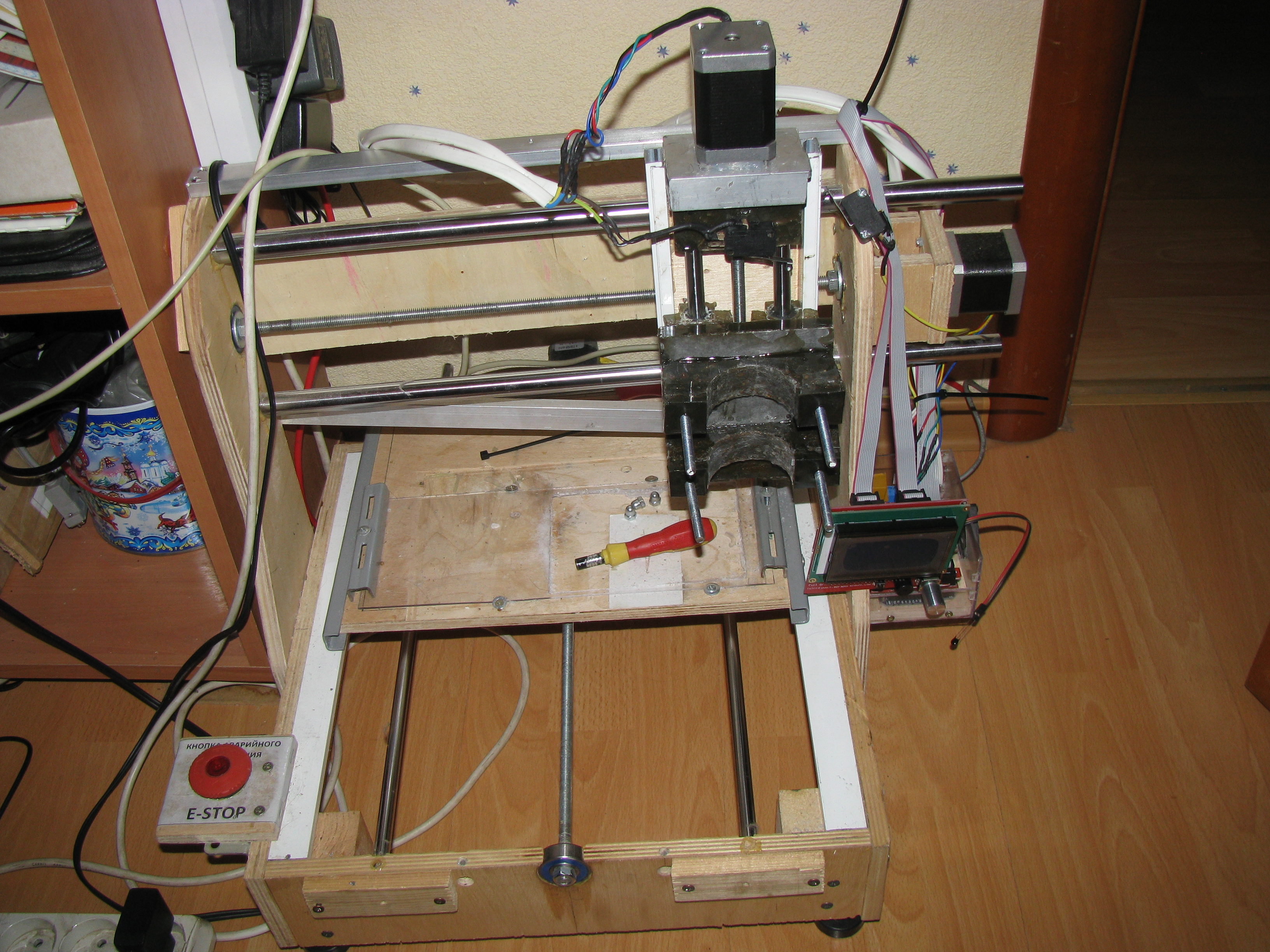

На три месяца уезжал в другой город, практически не занимался станком. По чуть-чуть делал заливку оси Z, чертежи и форму для которых взял с собой.
Планы по сооружению нового станка пока отпали, возможно скоро переезжать придется)
Вот что на данный момент имею:
IMG_3094.JPG (7358 просмотров) <a class='original' href='./download/file.php?id=60556&mode=view' target=_blank>Загрузить оригинал (3.62 МБ)</a>
Поставил Reprap Full Discount Smart Grafic controller для автономности, крепление для шпинделя тоже отлил из смеси цемента+песок+эпоксидка, с армированием проволокой и стекловолокном.
Скоро буду тестировать.

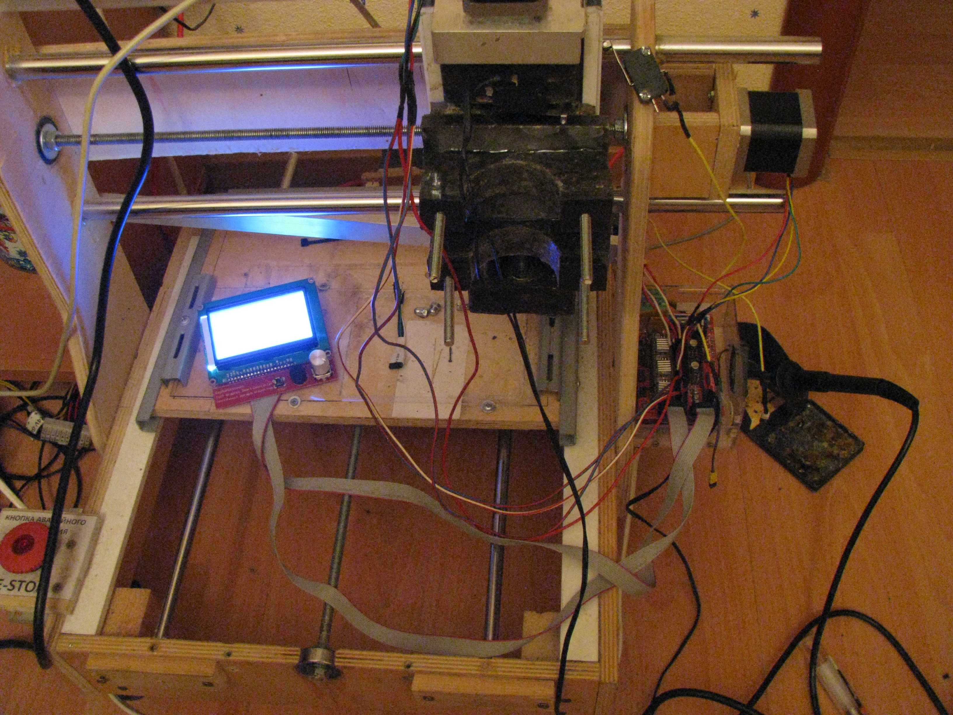

Ovaday

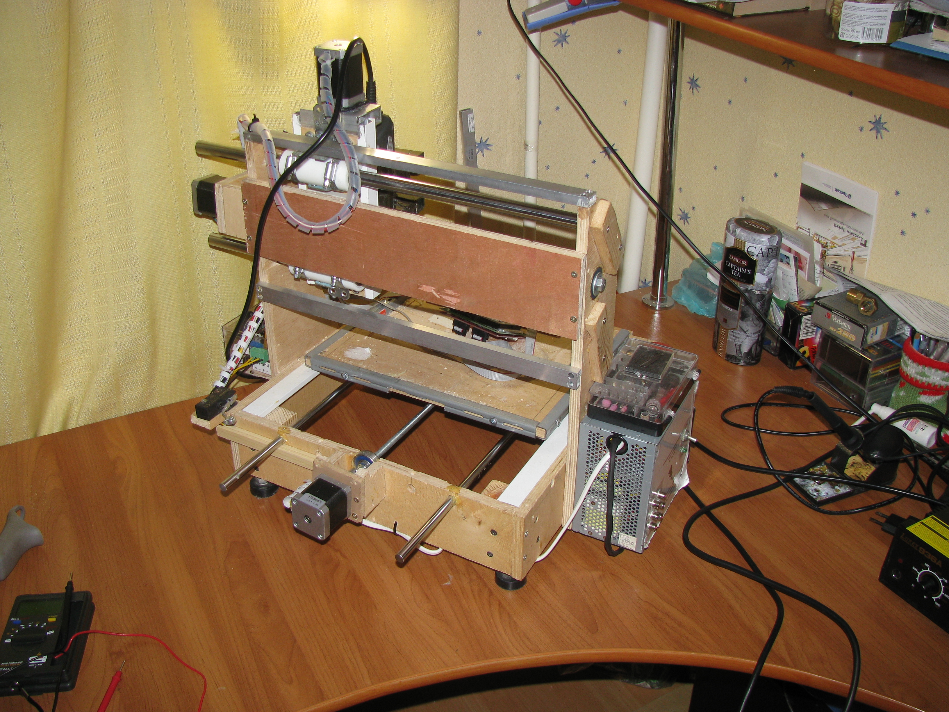

Мучался снова с осью Z, в итоге перепаял провода, заменив их на те, которые больше подходят по сечению(раньше стояли 3мм, жуть). И вуаля! Она наконец-то заработала, без дерганий и прочего. На эмоциях выдернул все коннекторы и припаял другие провода от ШД к плате, чтоб не возникало больше проблем.
IMG_3128.JPG (7174 просмотра) <a class='original' href='./download/file.php?id=61361&mode=view' target=_blank>Загрузить оригинал (4.12 МБ)</a>
Пробный запуск - все работает просто идеально, миллиметр в миллиметр, точно по штангенциркулю. В выходные напаяю еще и концевики, уложу кабеля и закрою крышкой коробочку.
IMG_3127.JPG (7174 просмотра) <a class='original' href='./download/file.php?id=61360&mode=view' target=_blank>Загрузить оригинал (4.51 МБ)</a>
Пригласили в универе на выставке показать, подскажите, как можно его облагородить, типа покрыть нитрокраской или еще что-то... Есть время в две недели, свободного по часу в день =)

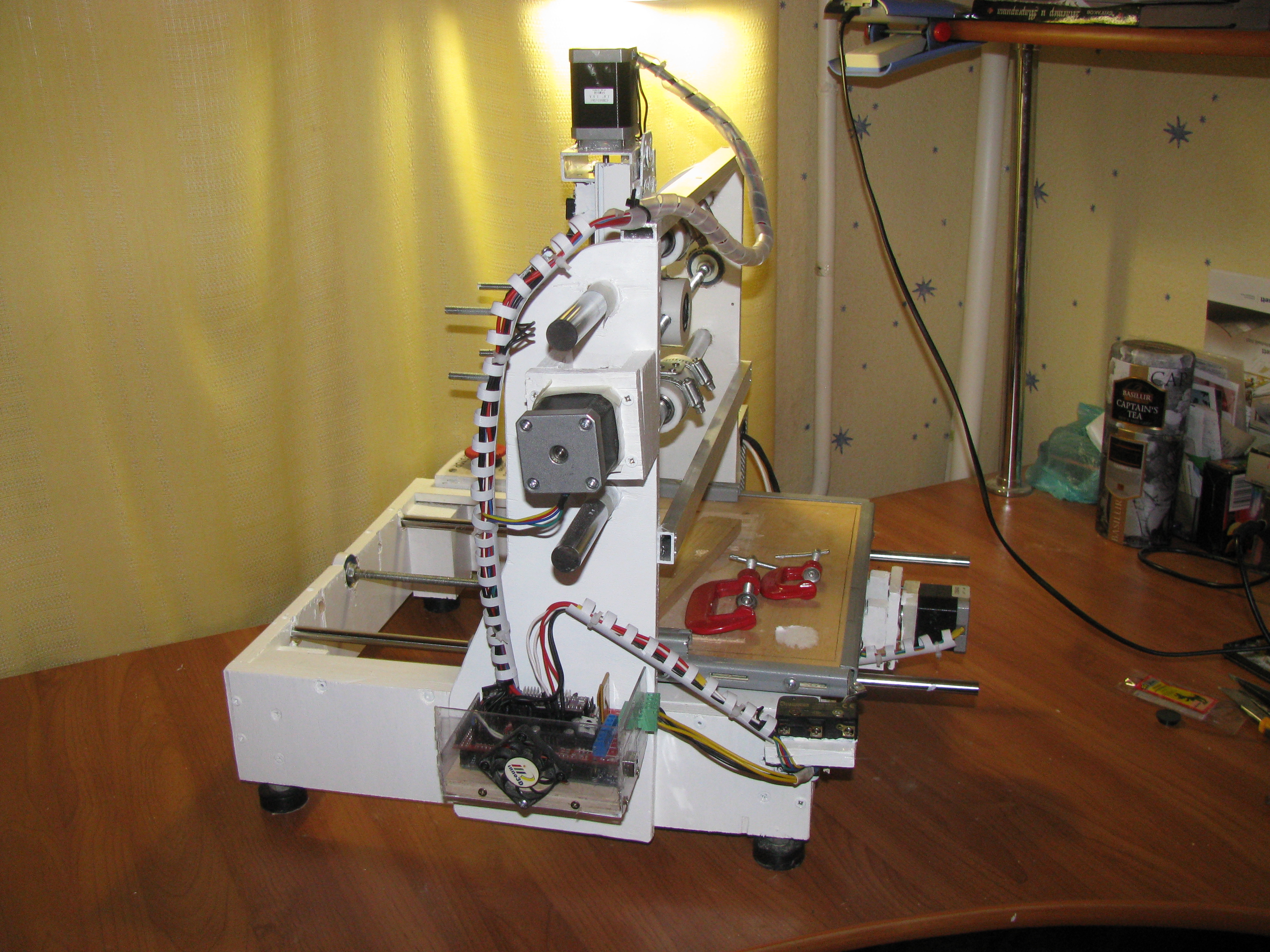

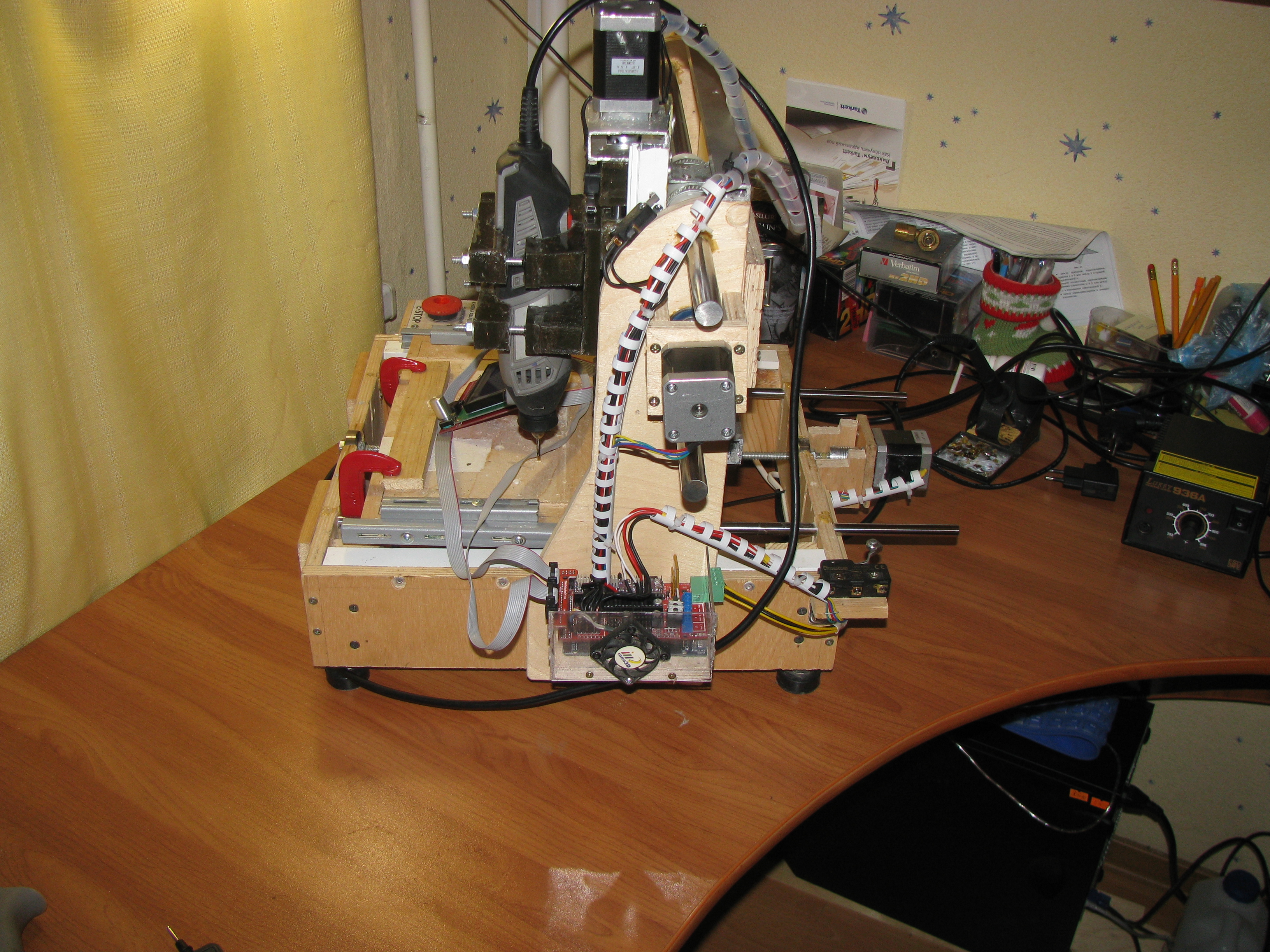

Ovaday

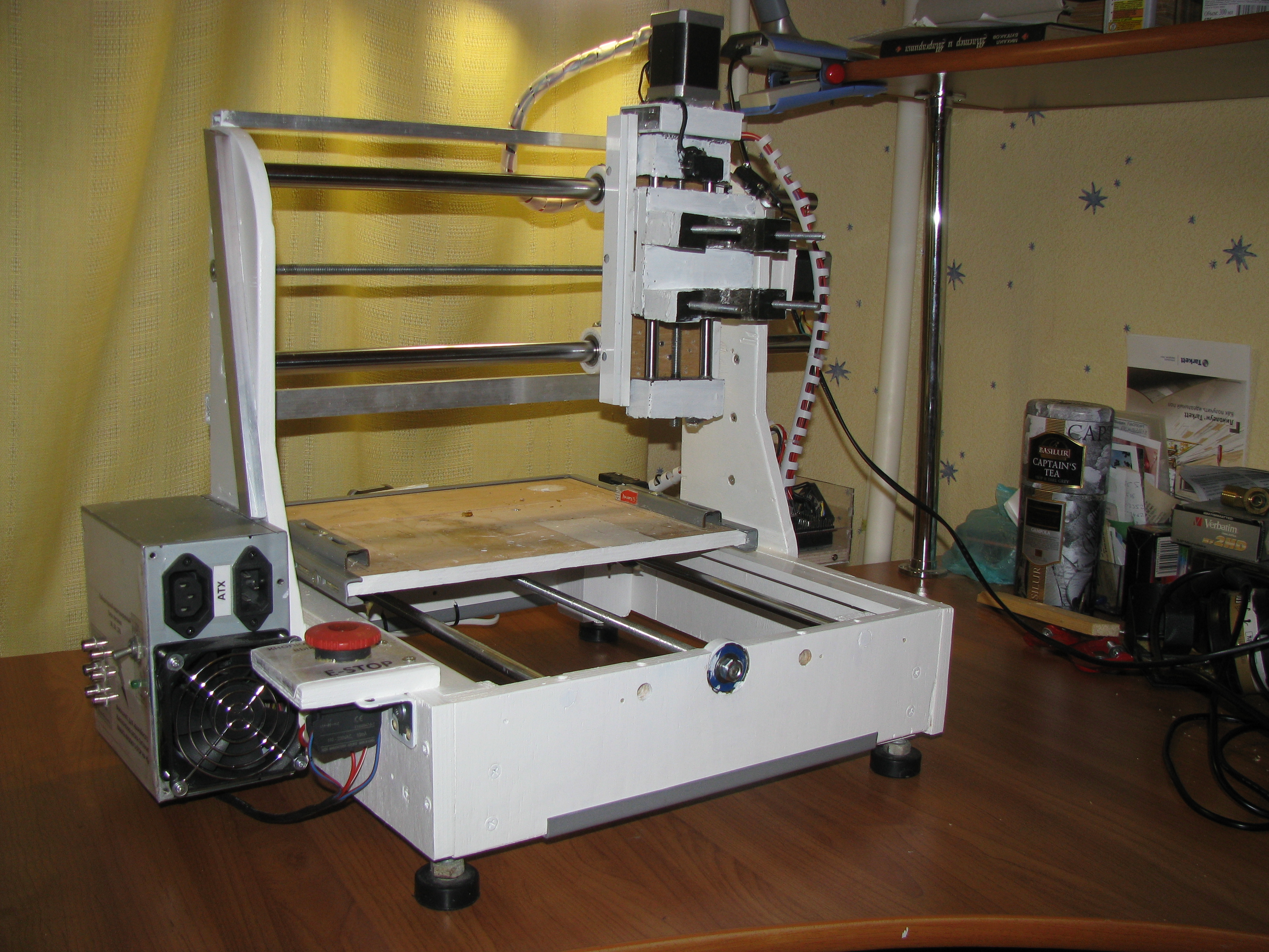

Ну вот теперь можно с гордостью сказать, что станок готов :ura:
Уложил электронику, прикрепил БП к корпусу, убрал лишние провода, перепаял и уложил в... во что попалось, пластиковые пружины больше подошли, чем гофра, вот думаю, стоит ли ехать завтра за бандажом. По сути надо.
Вот что получилось:
IMG_3146.JPG (7035 просмотров) <a class='original' href='./download/file.php?id=62283&mode=view' target=_blank>Загрузить оригинал (3.94 МБ)</a>
IMG_3147.JPG (7035 просмотров) <a class='original' href='./download/file.php?id=62284&mode=view' target=_blank>Загрузить оригинал (3.97 МБ)</a>
IMG_3148.JPG (7035 просмотров) <a class='original' href='./download/file.php?id=62285&mode=view' target=_blank>Загрузить оригинал (3.81 МБ)</a>
К куллеру трубку для забора воздуха осталось прикрепить, чтоб во время фрезеровки пыль на фильтр меньше попадала; поменять фанерку с задней стороны портала ну и думать над облагораживанием. Пока в голове только отшкурить все, да грунтовкой в гараже покрыть.
Первый рез удачный(центр так и планировалось, неравномерная):
IMG_3150.JPG (7035 просмотров) <a class='original' href='./download/file.php?id=62286&mode=view' target=_blank>Загрузить оригинал (4.3 МБ)</a>
Что скажете? :thinking:

Ovaday
Появилось несколько свободных дней, посоветовался с Mr. Mass, он сказал, что шпаклевал акриловой шпаклевкой и красил акриловой краской для стен, что остались от стройки. Я решил делать также, к тому же серая Царицинская грунтовка, которой я хотел покрасить, жуткой воняет первые несколько дней, дома не покрасить, а в гараж не хочется нести.
Зашкурил:
IMG_3153.JPG (6965 просмотров) <a class='original' href='./download/file.php?id=62482&mode=view' target=_blank>Загрузить оригинал (4.16 МБ)</a>
Купил пока водно-дисперсную акриловую краску-эмаль за 300р
IMG_3154.JPG (6965 просмотров) <a class='original' href='./download/file.php?id=62483&mode=view' target=_blank>Загрузить оригинал (3.05 МБ)</a>
Нашел синюю колеровочную пасту, решил попробовать покрасить темно-синим цветом, развел, однако соотношение получается совсем не то, какое нужно краске - 1:3, вместо допустимых 5%, указанных на упаковке. Да и ощущение от синей, как будто гуашь, белая же приятная на ощупь, гладкая.
IMG_3155.JPG (6965 просмотров) <a class='original' href='./download/file.php?id=62484&mode=view' target=_blank>Загрузить оригинал (4.01 МБ)</a>
Поэкспериментирую еще немного с тушью для черчения, если не получится - будет все белым, в два слоя, первый как грунт.
Возможно еще третьим слоем на крепление шпинделя красную эмаль добавлю, для больше заметности, но это потом.
И по бокам решил все-таки добавить по алюминиевому профилю после покраски для прочности, одна 12мм фанера может прогибаться.

Ovaday
Вид после полной покраски в три слоя:
IMG_3159.JPG (6917 просмотров) <a class='original' href='./download/file.php?id=62655&mode=view' target=_blank>Загрузить оригинал (3.9 МБ)</a>
IMG_3160.JPG (6917 просмотров) <a class='original' href='./download/file.php?id=62656&mode=view' target=_blank>Загрузить оригинал (4.1 МБ)</a>
IMG_3161.JPG (6917 просмотров) <a class='original' href='./download/file.php?id=62657&mode=view' target=_blank>Загрузить оригинал (3.83 МБ)</a>
Краска легко моется, ногтем не сдирается и хорошо пропитывает фанеру.
На удивление хорошо легла на эпоксидку и крепко за нее держится.
Осталось только укрепить портал.

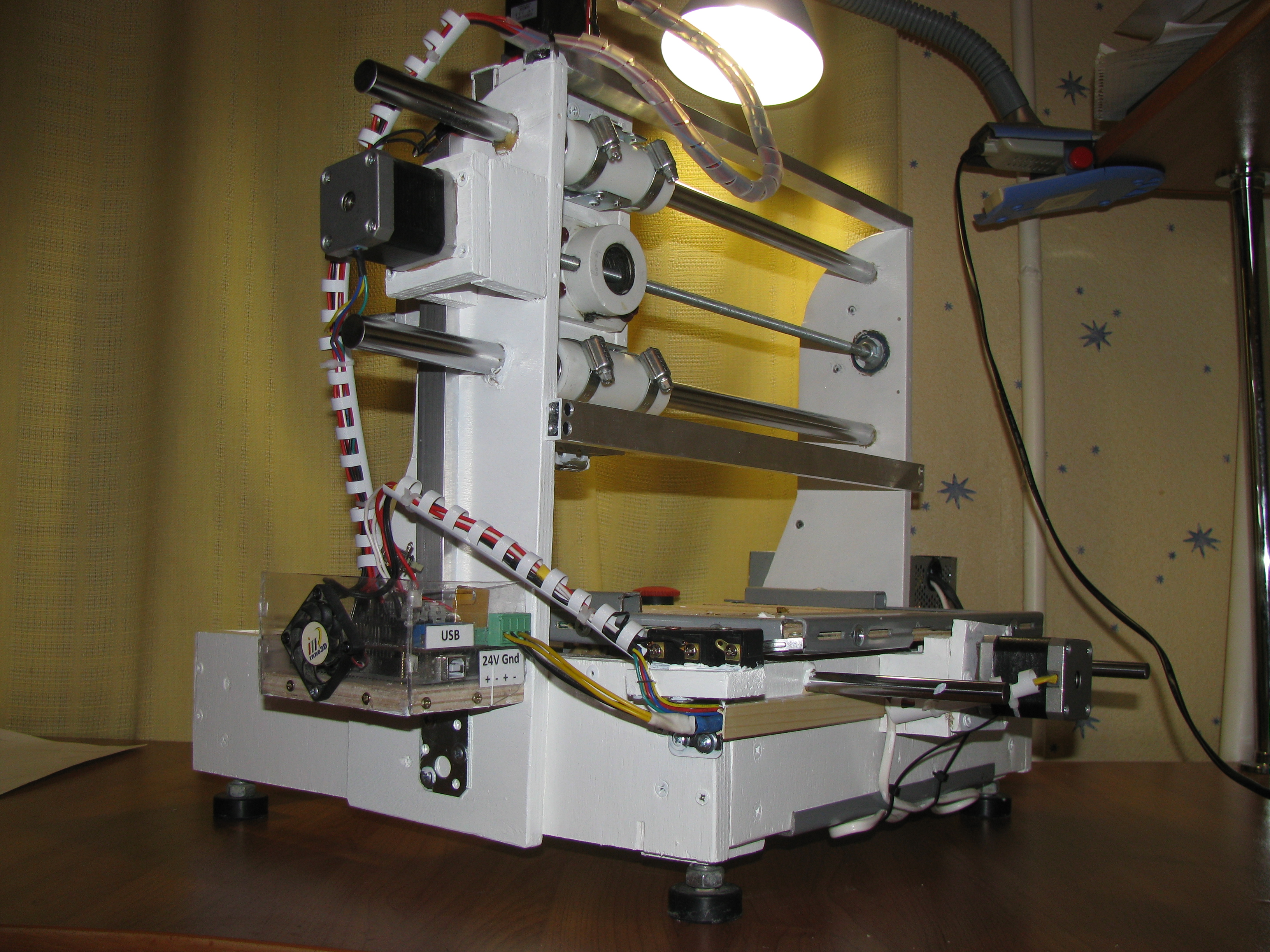

Ovaday
Добавил по ребру жесткости к порталу из алюминиевого профиля, прикрепленного на заклепки. Также увидел небольшой прогиб передней и задней стенки основания, забил снизу дюралевый швеллер, очень туго зашел, решил, что можно не даже не привинчивать.
IMG_3168.JPG (6837 просмотров) <a class='original' href='./download/file.php?id=62800&mode=view' target=_blank>Загрузить оригинал (3.55 МБ)</a>
IMG_3169.JPG (6837 просмотров) <a class='original' href='./download/file.php?id=62801&mode=view' target=_blank>Загрузить оригинал (3.4 МБ)</a>

Для арткама перепаял концевик z на max, теперь на столе 0.
Подумаю, может сделаю как ты говоришь, на материале 0, вообще удобно.
Рабочая высота получилась примерно 48мм.
Скачаю SolidCam, попробую переписать постпроцессор под него(если не подойдет) и через него делать траектории, Арткам делает все прямыми линиями, с iMachining лучшая траектория для фрезы :)
Пока кабелями занимался, приделал еще светодиод для подсветки места реза
