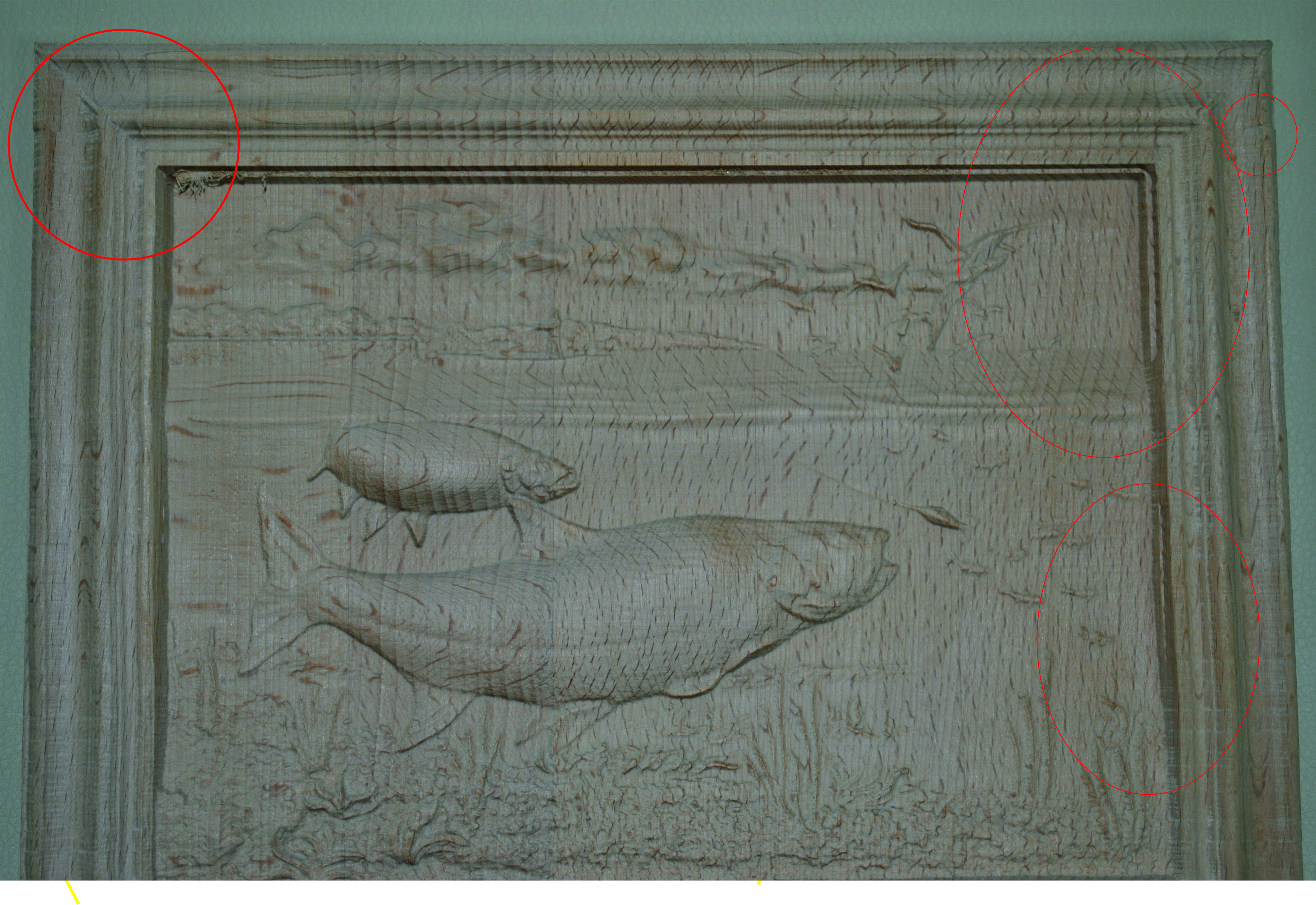

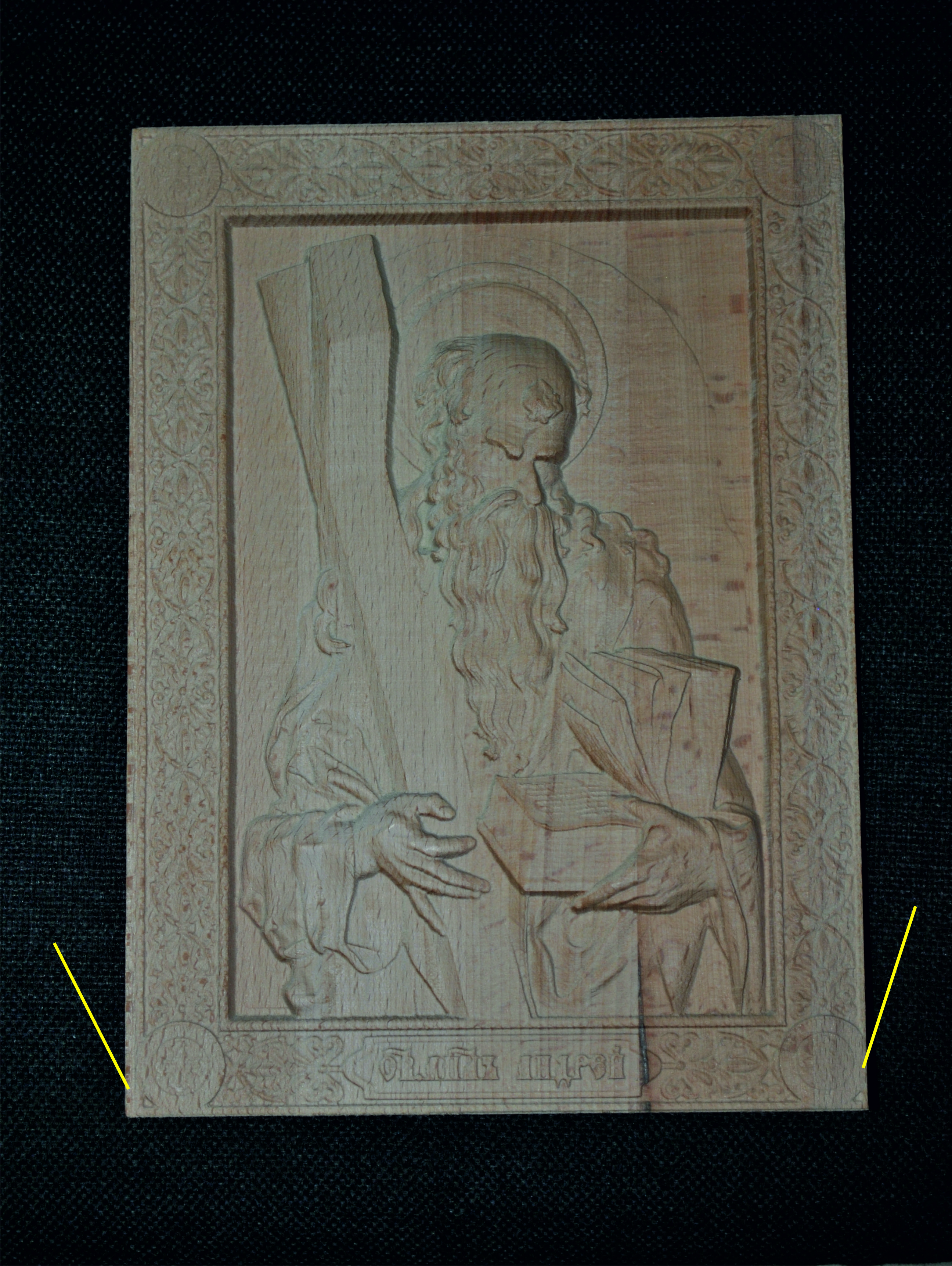

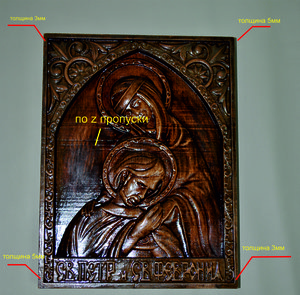

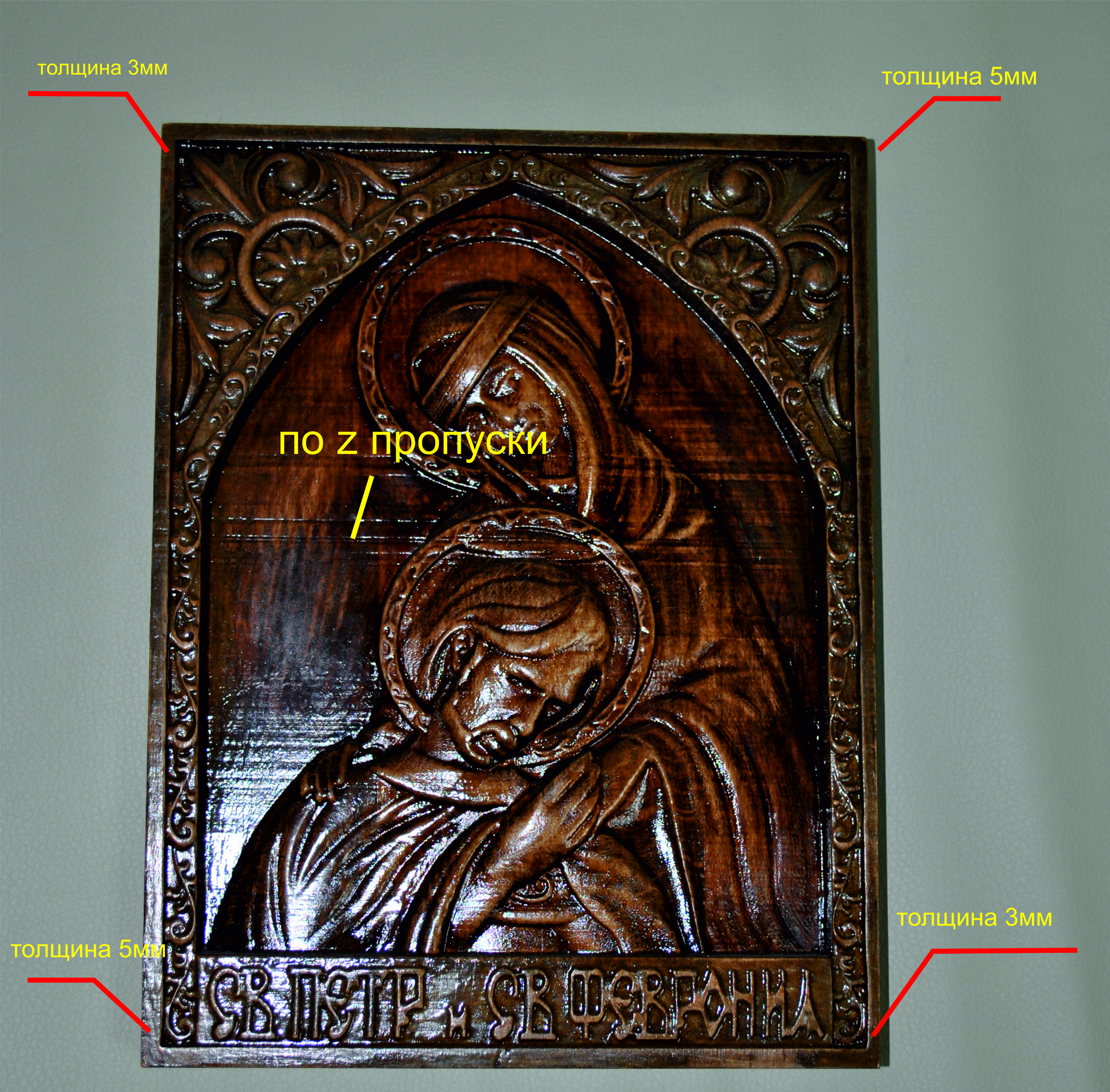

Вот что у меня получается.
рамка разной толщины.jpg (2579 просмотров) <a class='original' href='./download/file.php?id=57062&mode=view' target=_blank>Загрузить оригинал (5.37 МБ)</a>
рамка.jpg (2579 просмотров) <a class='original' href='./download/file.php?id=57063&mode=view' target=_blank>Загрузить оригинал (5.94 МБ)</a>
панно.jpg (2579 просмотров) <a class='original' href='./download/file.php?id=57064&mode=view' target=_blank>Загрузить оригинал (5.76 МБ)</a>

иногда проблема бывает до безобразия проста, комп слабоват и визуализация подтормаживает, от чего бывают пропуски, попробуй с поработать с выключенной визуализацией.

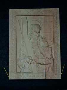

При обрезке изделия одну сторону срезает.

Пробовал.визуализация может не тянуть когда строк очень много но у меня даже при контурной резке смещение есть.

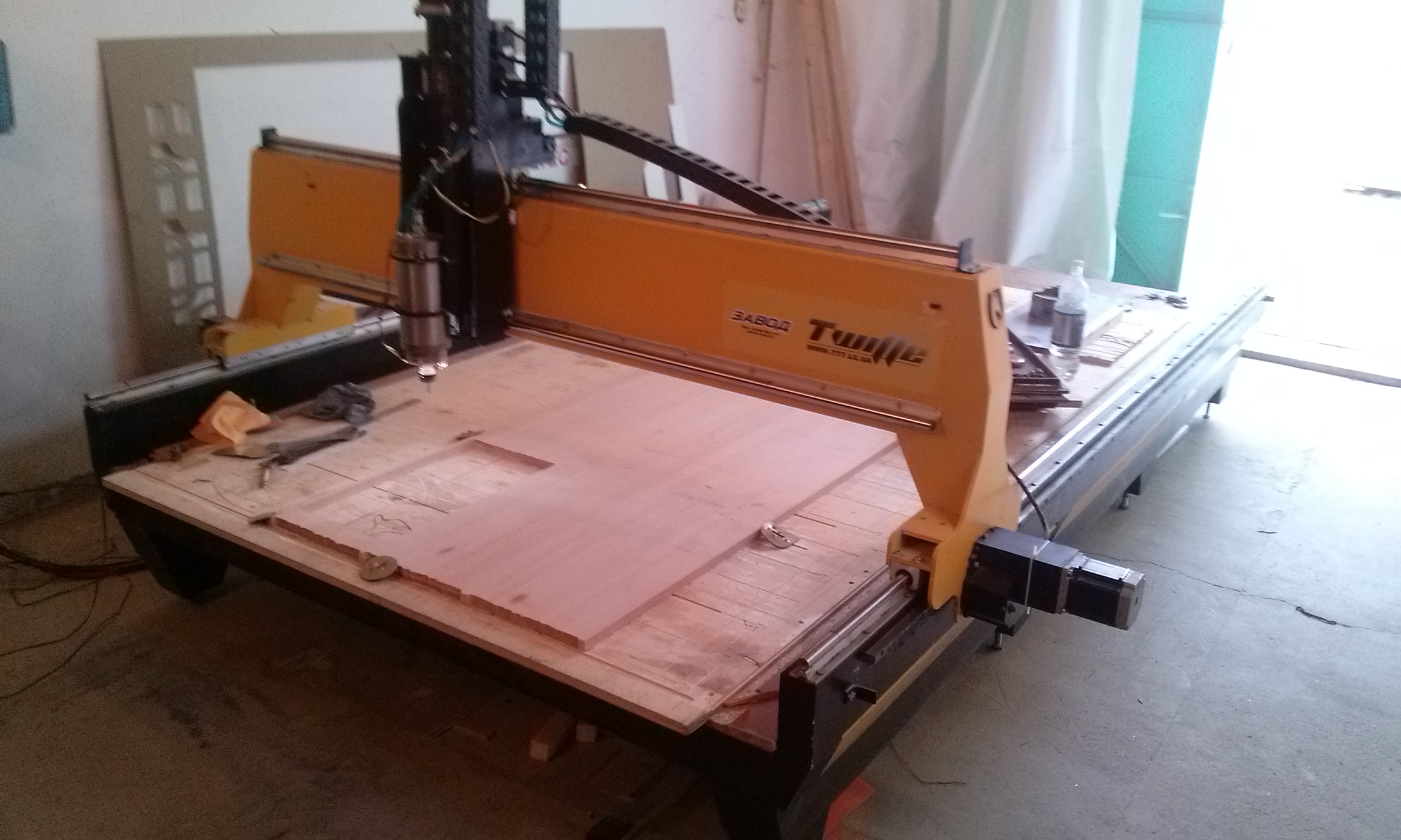

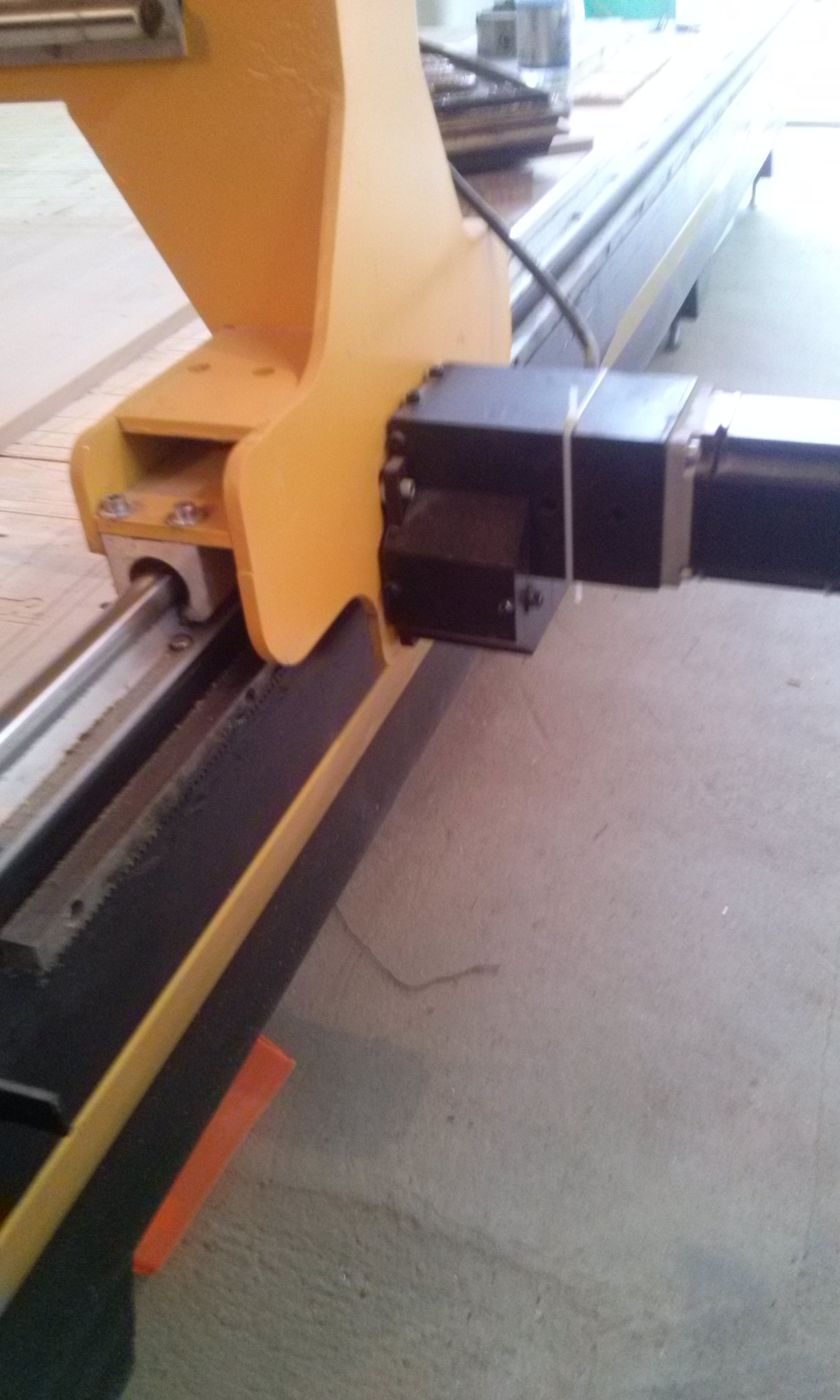

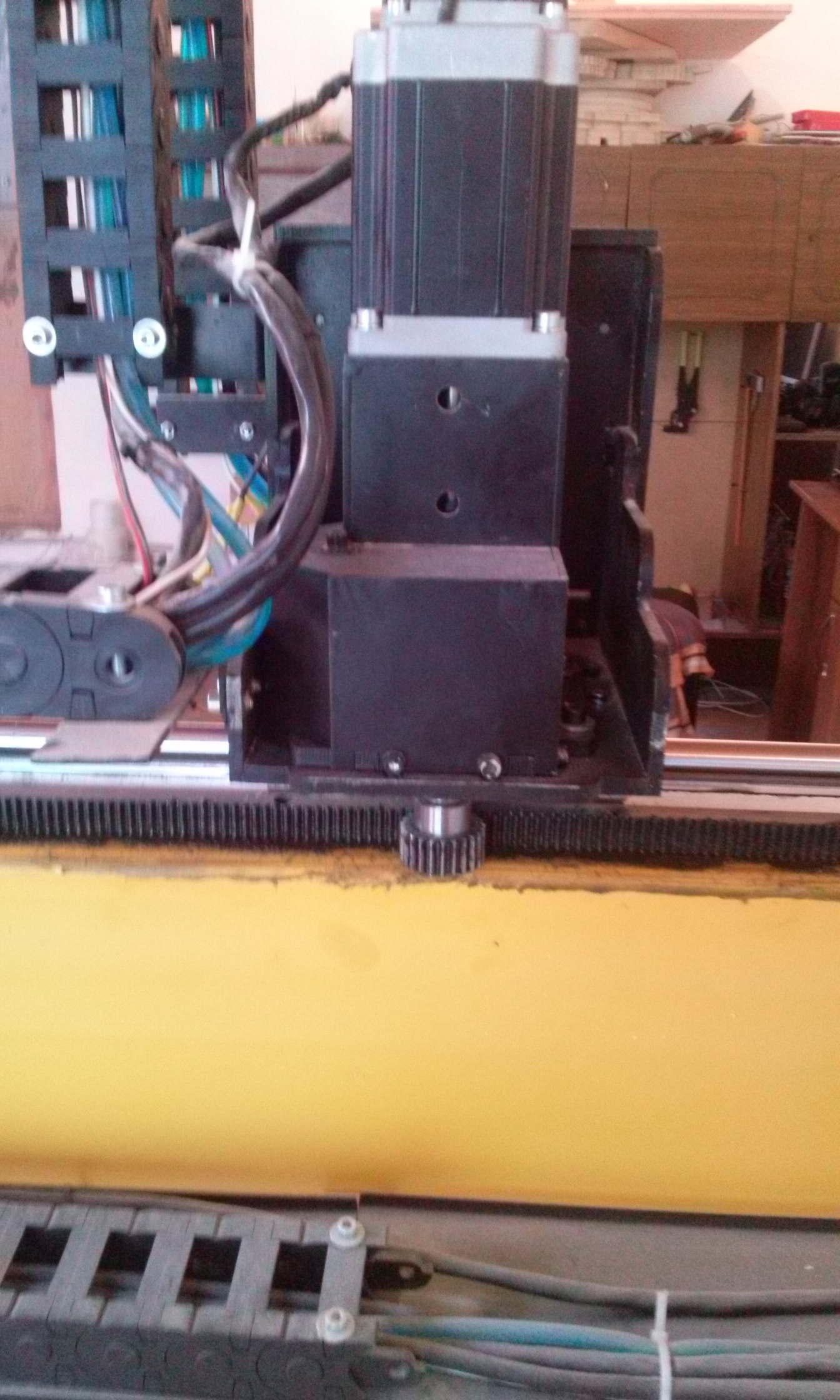

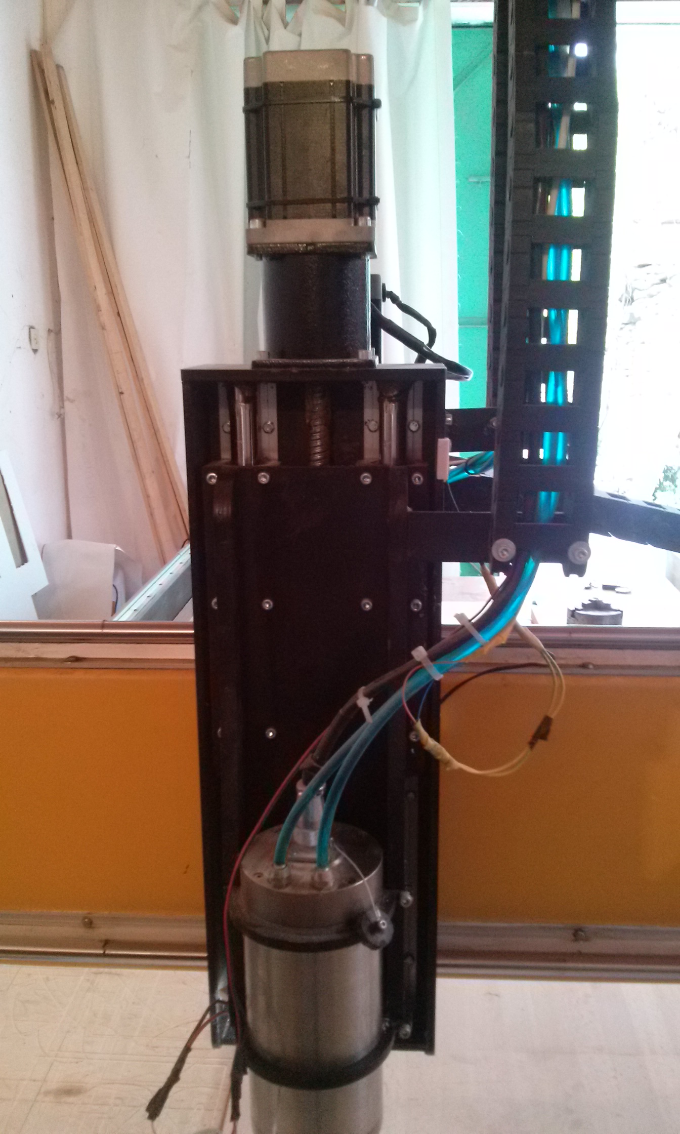

alex310126 писал(а): У меня на х рейка зубчатая стоит.
Откинь зубчатое колесо от рейки, покатай ось на предмет подклинивания. Давай идти методом исключения.
На проблемной оси две рейки два двигателя или одна рейка один двигатель? Компьютер шел в комплекте со станком или нет?
Есть чем перпендикулярность осей проверить?
Добавь фоток своего станка.

Один двигатель 4.2 а стоит рейка тоже одна.комп покупал у них со станком .рейка по х с двух частей на стыке разница в десятки 4.когда колесо наезжает на стык слышен треск.Катал в ручную в двух местах клинит.

вот фото
ось у (2554 просмотра) <a class='original' href='./download/file.php?id=57066&mode=view' target=_blank>Загрузить оригинал (628.43 КБ)</a>
ось у
ось х (2554 просмотра) <a class='original' href='./download/file.php?id=57067&mode=view' target=_blank>Загрузить оригинал (742.96 КБ)</a>
ось х

По у рельса тоже сварена с двух часте не цельная при проходе стыка чуствуется рывок.

Проблему компа я бы откинул, раз у них покупал. Настройки они могли бы сделать дистанционно без всех этих дискуссий, ведь у них даже на сайте доступна для скачивания программа для удалённого доступа TeamViewer.
Ты когда в ручную катал, что именно подклинивало, направляющие или колесо с рейкой?
Что там между двигателем и зубчатым колесом? Редуктор или просто вал-удлинитель?
Поставь маркером рисочки на зубчатом колесе и рядом на валу, а так же в месте соединения вала ШД с чем он там соединён, проверишь не проворачивает ли там чего.
Какая там ширина портала, что тебе рейку из кусков слепили?
Ещё мне кажется, что расположение рейки за порталом и за обеими направляющими не самый лучший вариант... Получается Z крутит не по детски :thinking:

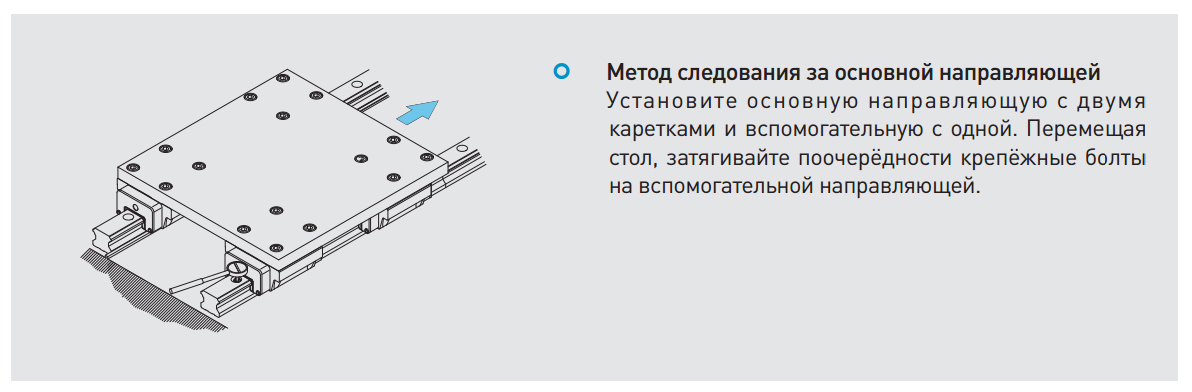

В общем если тебе по гарантии так ничего и не сделают нужно будет убирать на рейке эти лишние 4 десятки и сдвигать части так, чтобы колесо проходило чётко по зубам. Проверить не рассыпались ли линейные подшипники на этой оси (хрустят, подклинивают или нет). Ну и попробовать выставить направляющие параллельно друг другу, может при транспортировке сдвинулись.
За основную направляющую возьми верхнюю, на нижней направляющей и на одной из нижних кареток ослабь болты и отъюстируй их параллельно друг друга.
Вот картинка из каталога других рельс для наглядности

alex310126 писал(а):По у рельса тоже сварена с двух частей
:o
По ходу ты прям везунчик. Такое ощущение, что на заводе была уборка и чего с углов намели из того и станок сделали.
Для наглядности сделай крупным планом стыки на рейке и стыки на направляющей - будет лучше скана переписки с заводом :hehehe:

между колесом и движком редуктор но клинит походу направляющие.длинна портала х 1500 у 3500
