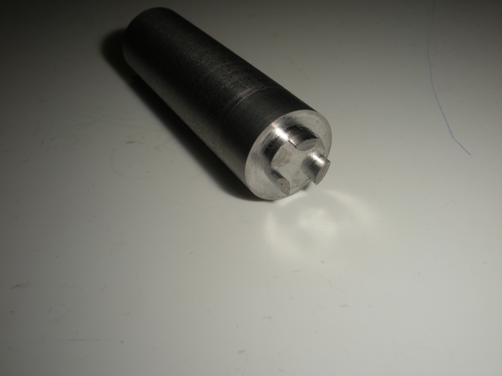

Обработка стали 30ХГСА.
По режимам, обороты ХЕЗ, подача около 2000 мм/мин, на сторону 0.1 мм, по высоте 2 мм, фреза 5/32"
Как для такого станка, весьма не плохо сталь обрабатывает.

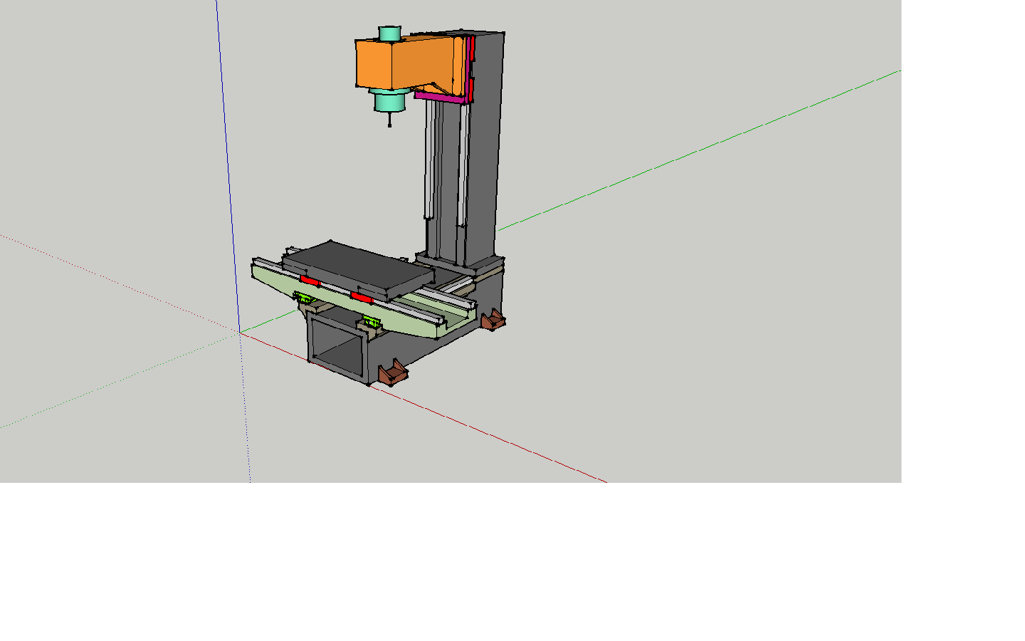

Я вот такой себе на будущее проектирую. Мне портальники наоборот не нравятся.
Фрезер.png (7106 просмотров) <a class='original' href='./download/file.php?id=55184&mode=view' target=_blank>Загрузить оригинал (33.41 КБ)</a>
Re: Дюрале-Стальной портальчик
john1987887 писал(а):Мне портальники наоборот не нравятся
Дело не в том, нравится или нет, просто у станков задачи разные. ;)

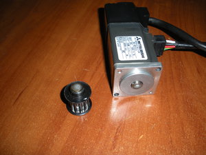

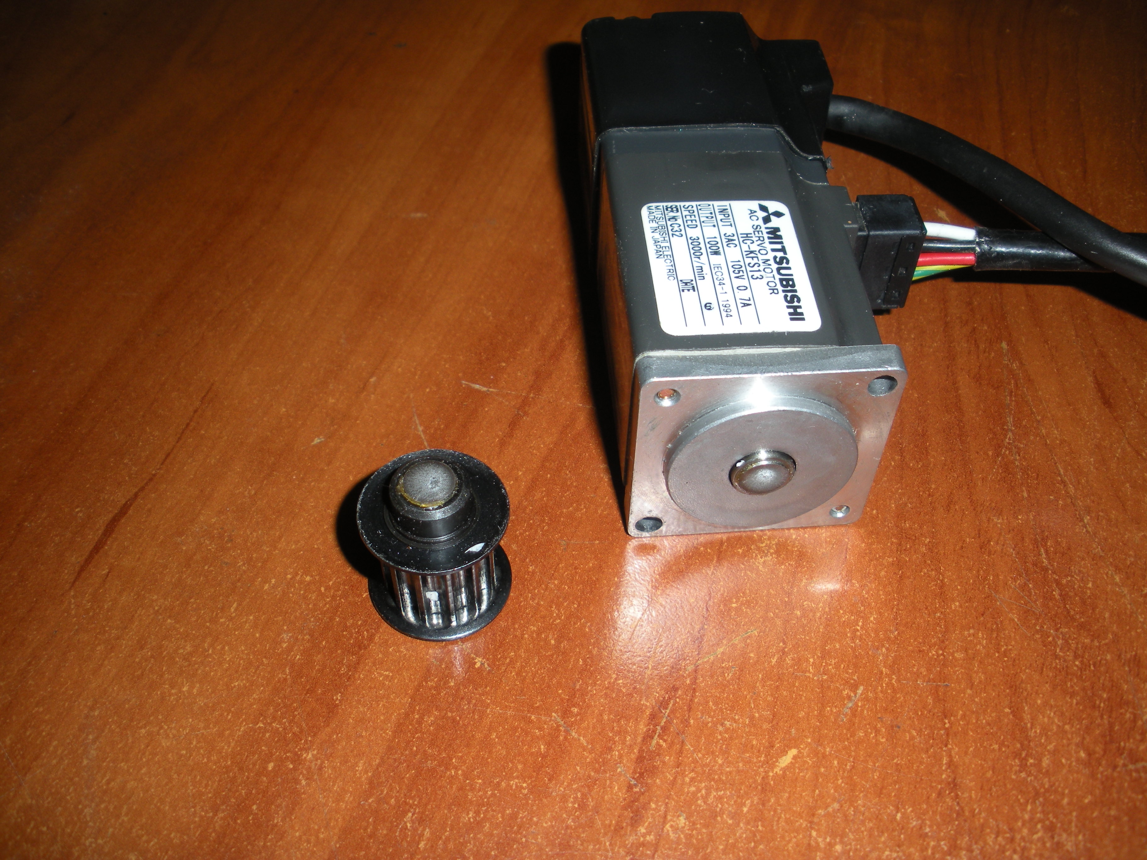

Очередная поломка, при сборке сильно натянул ремень.
DSCN0753.JPG (5758 просмотров) <a class='original' href='./download/file.php?id=79537&mode=view' target=_blank>Загрузить оригинал (1.69 МБ)</a>

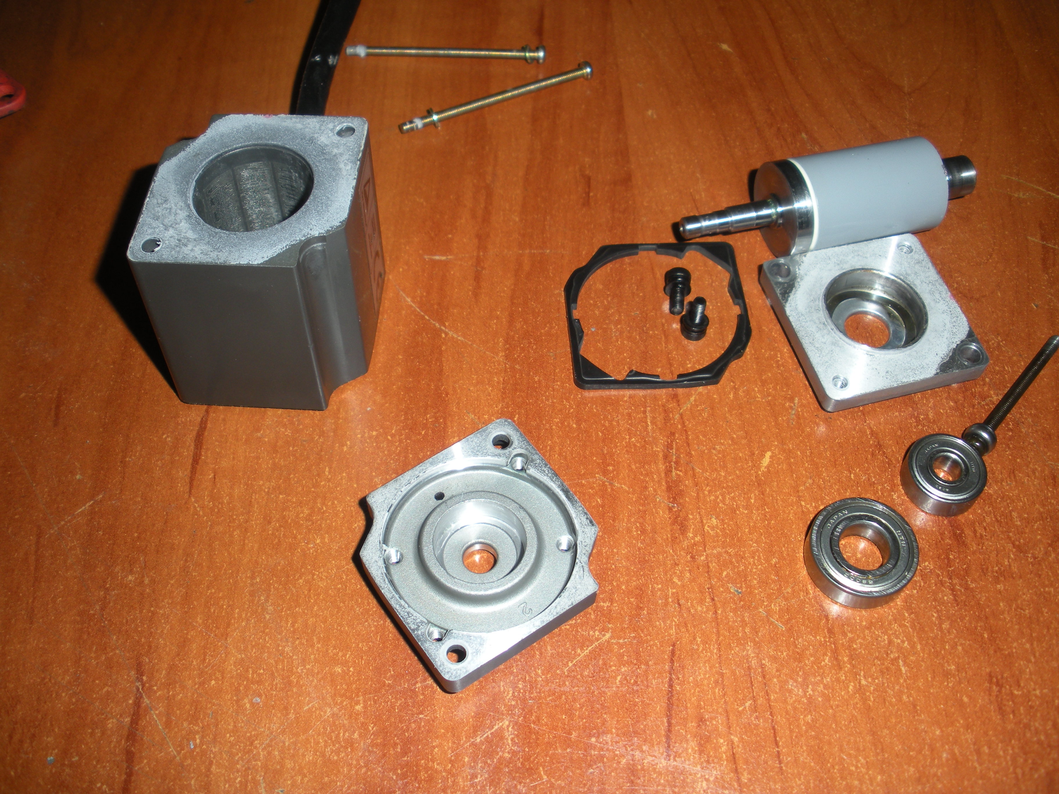

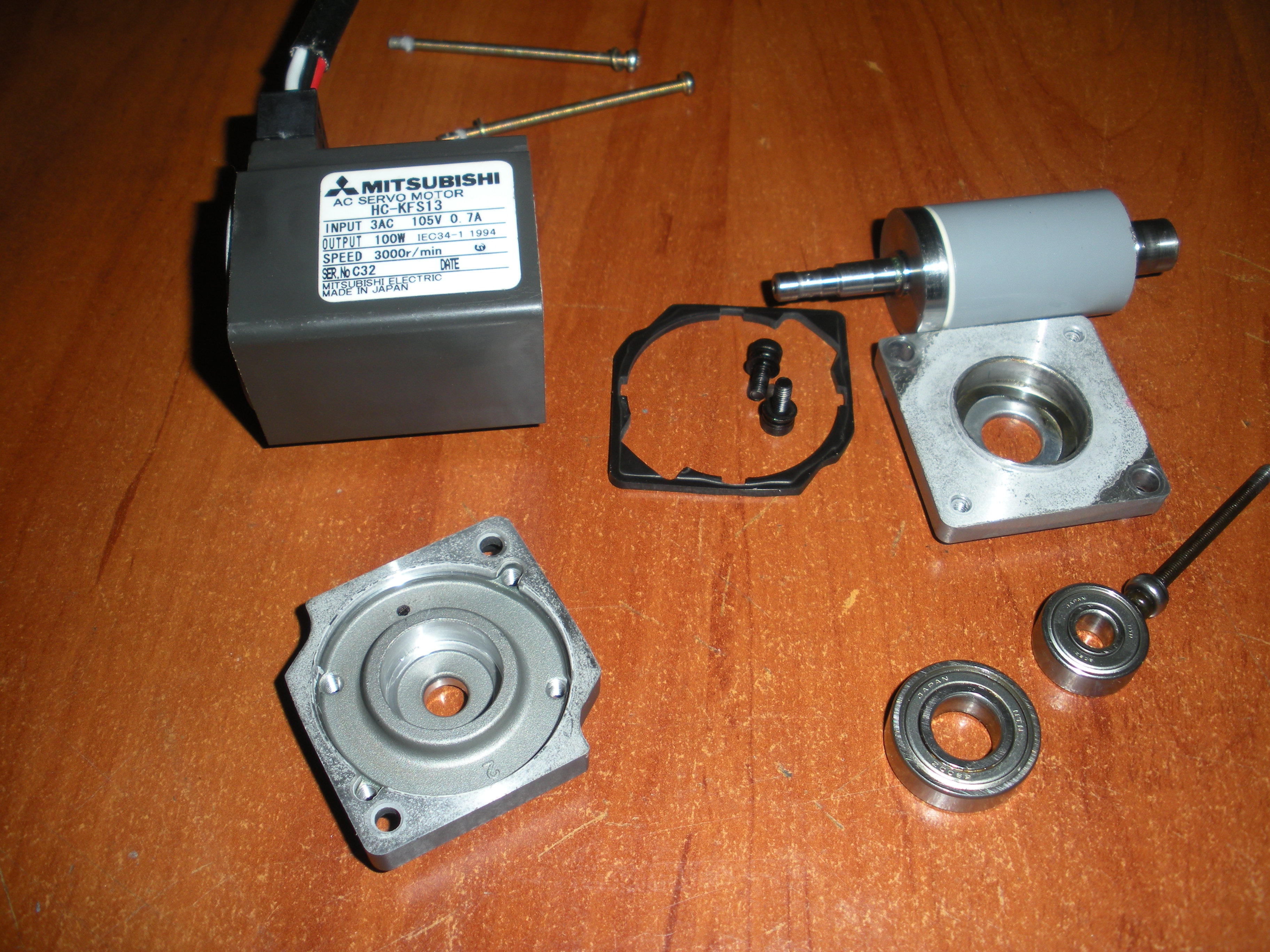

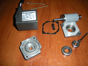

И внутренности, кому интересно.
DSCN0784.JPG (5758 просмотров) <a class='original' href='./download/file.php?id=79538&mode=view' target=_blank>Загрузить оригинал (1.8 МБ)</a>
DSCN0785.JPG (5758 просмотров) <a class='original' href='./download/file.php?id=79539&mode=view' target=_blank>Загрузить оригинал (1.75 МБ)</a>

Demetrius писал(а): при сборке сильно натянул ремень.
Натянул так натянул.
zveroboy
Сообщения: 540
Репутация: 57
Сообщение zveroboy »
Да уж. Монтировкой наверное тянули. Даже если бы вал не сломался, то подобная нагрузка на подшипники быстро их прикончила. Не клиновой ремень то, нафига так тянуть то :thinking:
Волнующая, как ни поверни,
Открывшаяся мне внезапно суть
zveroboy писал(а):Да уж. Монтировкой наверное тянули.
Если ремень перетянуть, вал слегка прогибается и при вращении вал начинает перегибаться в разные стороны и ломается - монтировка не нужна ;)
На днях подарили шаговик с ломанным валом. Ремень подтянули, поездил пару дней станок и хрус - мне подарок. Разобрал, приварил вал, проточил и готово :)

aftaev писал(а):Если ремень перетянуть, вал слегка прогибается и при вращении вал начинает перегибаться в разные стороны и ломается - монтировка не нужна

zveroboy писал(а):Монтировкой наверное тянули.
Все верно, сломался во время работы.
