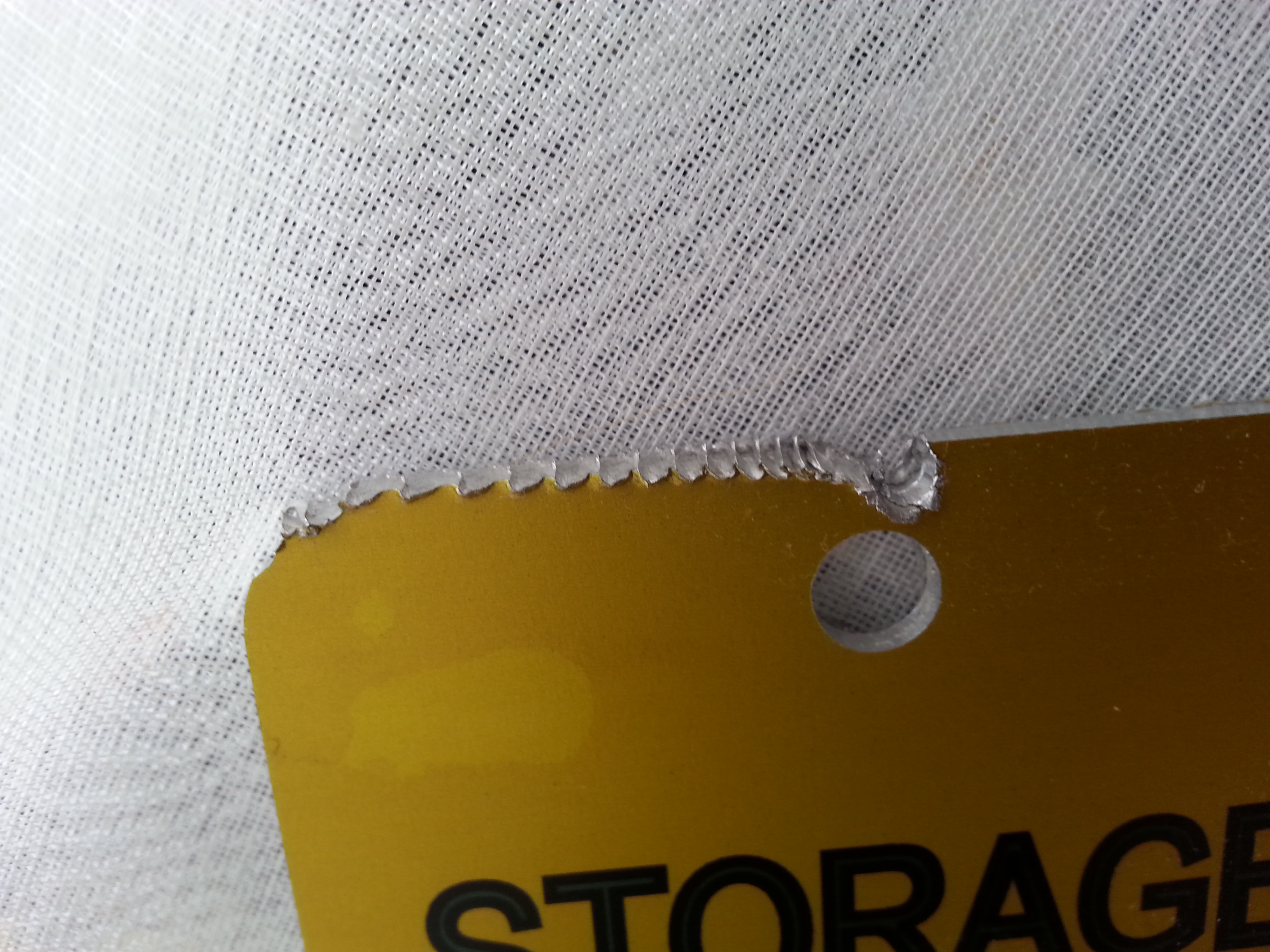

Michael-yurov, спасибо большое! Таблички не отваливаются, пока не дорезались, но вот самый последний грам срезан - и вылет. Я не уверена, что перемычки спасут, мне кажется, что будет то же самое.
Хотя, вероятнее что я просто не понимаю пока многих вещей, и не могу въехать :D
Скотч не удобно использовать еще и потому, что попробуй его отдери от таблички)))) Или если 3М без прослойки, а только клей, то его растворять, достаточно дорогостоящим раствором... Удобнее всего конечно был бы тот вакуумный столик, который показывали, но сейчас хотелось бы попробовать что-то бюджетнее и более гибкое..
Про сож актуально еще тем, что если обратная сторона с самоклейкой, она будет испорчена, при попадании СОЖ. Поле для раздумий как оптимально закрепить все :) .

Когда вылетают, наверное, неровный край получается
Re: CNC 6040 и резка алюминия
kindred писал(а): Я не уверена, что перемычки спасут, мне кажется, что будет то же самое.
Перемычки удерживают деталь. Когда все вырезано, станок останавливается и ждет. Оператор подходит, берет палку типо указки и прижимает деталюшки к столу чтобы после отрезки не заклинело фрезу и не сломало. Если деталь вырезается несколько мин, то несколько перемычек отрезается за пол минуты.

Да, LA-STIK, права. Цепляет фрезу, и засечки от нее остаются.
20140318_092838.jpg (3195 просмотров) <a class='original' href='./download/file.php?id=25938&mode=view' target=_blank>Загрузить оригинал (1.9 МБ)</a>
А перемычки вручную не срезать? Оставить их по две штуки на табличку 0,5мм высотой и шириной и потом ножиком их...

kindred писал(а):Да, LA-STIK, права. Цепляет фрезу, и засечки от нее остаются.
ну вот я вижу отверстие в детали на фото, сначала делаете ети отверстия, останавливаете станок, вкручиваете саморез через шайбу\прокладку, и вырезаете уже по контору и все детали на месте...
у меня кстати подобные кружки никуда не вылетают, когда режу отверстия по контуру, они просто остаются внутри, но материал у меня от 10мм может поэтому...

Ник хорошо предложил перемычки,я о них тоже подумала, но если заказ большой каждую табличку ножиком пилить...это не выгодно (и сила тут еще нужна и чтоб аккуратно все было), саморезом закрепить лучший вариант как мне кажется из всех, сама вкрутишь - выкрутишь без чьей-либо помощи и деталь готова сразу

LA-STIK писал(а):Ник хорошо предложил перемычки,я о них тоже подумала, но если заказ большой каждую табличку ножиком пилить...это не выгодно (и силы тут еще нужно), саморезом закрепить лучший вариант как мне кажется из всех, сама вкрутишь - выкрутишь без чьей-либо помощи.
именно, перемечки можно использовать когда крупная деталь и их несколько штук, а если пол сотни мелких "пяточков" из тонкого листа, замучаешся патом ети перемычки напильником обрабатывать, и всеравно изъян будет хорошо виден на поверхности.
