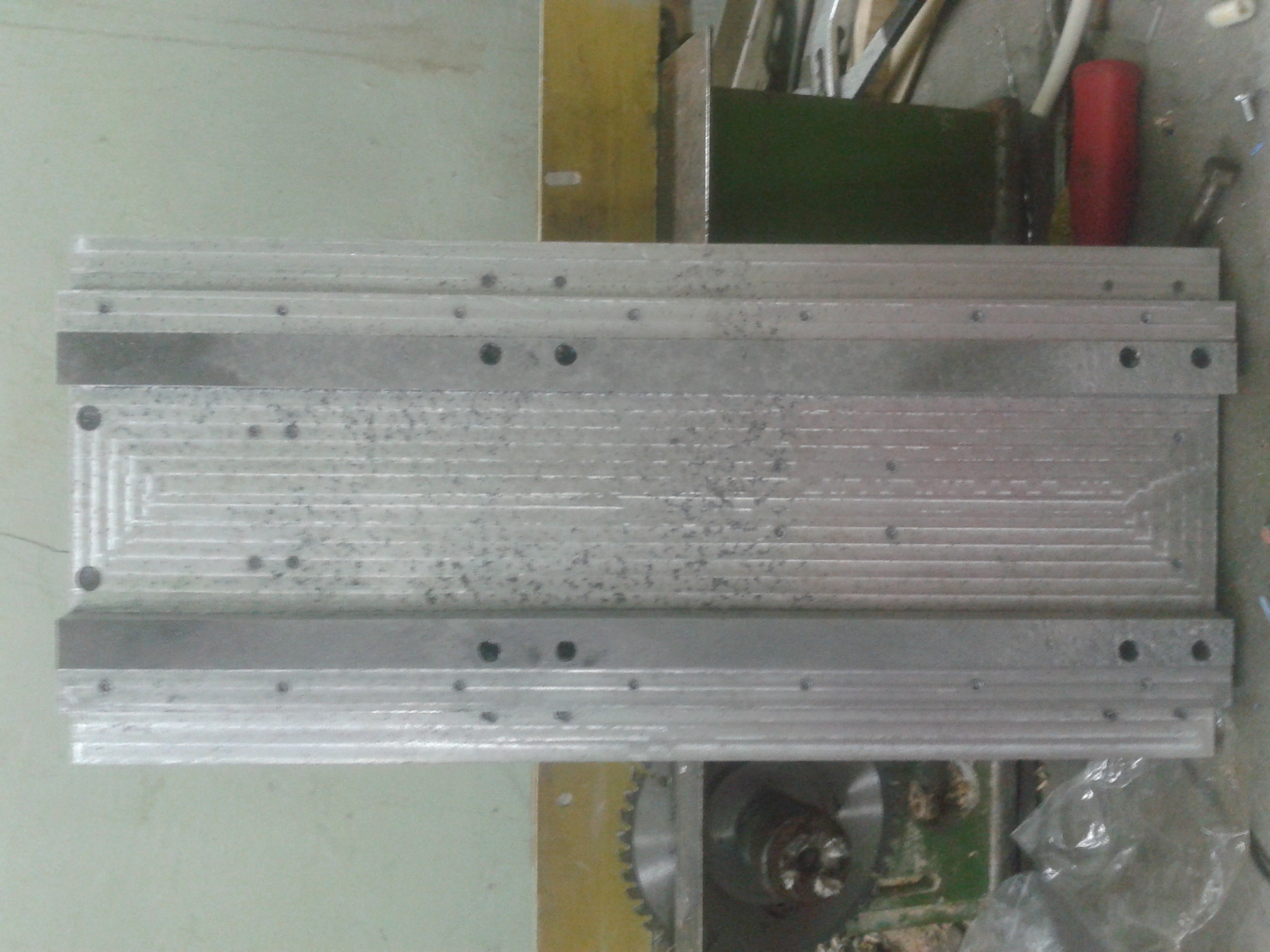

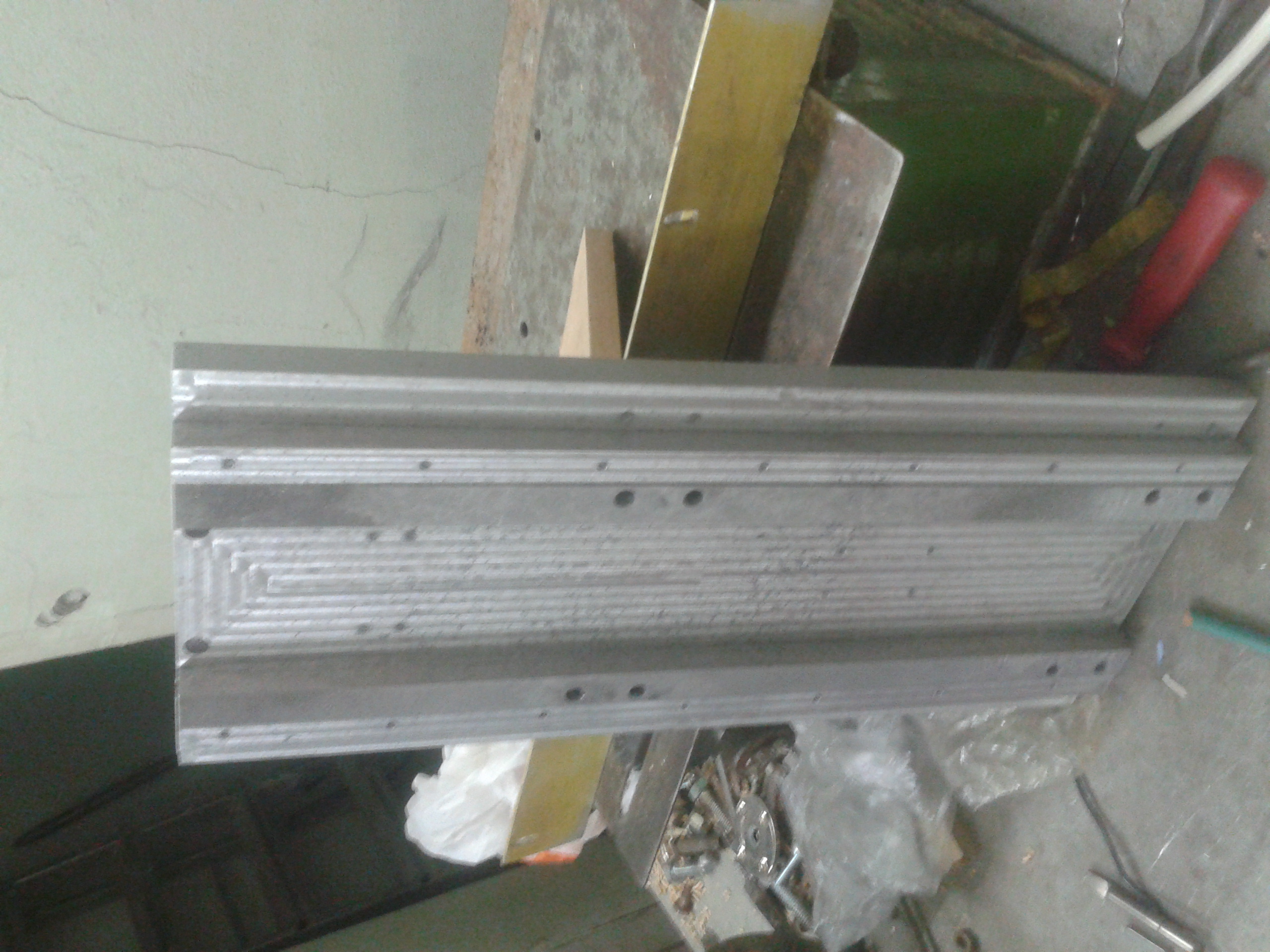

Что за алюминий я не знаю...В качестве СОЖ просто лил воду на поверхность. На сухую тоже вроде ничего было. Но стружка в 10см обжигала руку испугался за фрезу. Фреза не шипела при подливании воды. сьем 1мм угл скорость 200мм/с на всех фрезах. Использовал 8мм двухзаходную, 6мм 3 зубую стружколом с напылением. на кукурузу 3.175 налип ал. Тяжелее всего было при вырезки 6мм стружколомом, в канавке была стружка с водой, которую даже я с трудом выковыривал. Фанера на оси Z жутко вибрировала. Трогал рукой прям землятрясение, на металле оси X практически не ощущалось вибрации. Поверхность слегка волнистая параллельно Y. Шпиндель не отрегулирован по вертикали. Отверстия просверлю на сверлильнике. На чпу только наметил их расположение. Вес плиты из которой фрезеровал и вырезал около 40 кг. Просто лежала на дсп столе. Решил вначале обработки попробовать увеличить подачу в два раза. шаг был 50% диаметра (4мм) и в момент смены перехода, когда фреза вошла всем диаметром она сдвинула эту плиту!!! Пришлось закреплять...

Может я не ту фрезу выбрал? сломал стружколом 6мм. на середине вырезки заготовки. Стружка набивалась так, что я с трудом ее выковыривал из паза. шпиндель встал, не успел нажать Естоп, ось поехала дальше, "хрусть" сказала китайская фреза ... Смирился с потерей, фреза себя уже оправдала.

Kulibin74 писал(а):Может я не ту фрезу выбрал? сломал стружколом 6мм. на середине вырезки заготовки. Стружка набивалась так, что я с трудом ее выковыривал из паза. шпиндель встал, не успел нажать Естоп, ось поехала дальше, "хрусть" сказала китайская фреза ... Смирился с потерей, фреза себя уже оправдала.
Стружколом хорошо работает , если не снимать больше чем рекомендовано
В пазах легко залипает, может с сож будет лучше работать , не пробовал
Если пилькать не превышая рекомендованного значения, то идет нормально
Если пилькаешь в карманах , то без сдува стружки плохо работать

Линукс снс меса. Какие рекомендованы параметры для стружколомов? Чем тогда делать выборку пазов? Сломал еще два. Последний завяз так что еле вытащил из паза. Налип алюминий миллиметра на 4 по высоте. При этом подача была в два раза меньше чем расчетная. Съём 1мм . Может из-за этого?
Re: Проект станка 2.2kW 2000х1000х100мм 4axis
Попробуй 0.1-0.2д на боковом съеме
Пазы или выпилку по контуру лучше 2 зубой, меньше вероятности забить
Обязательно выдувать стружку, если нет сож
Глубина за проход тоже влияет , зависит от фрезы
Но больше 0,5 Д лучше не ставь
