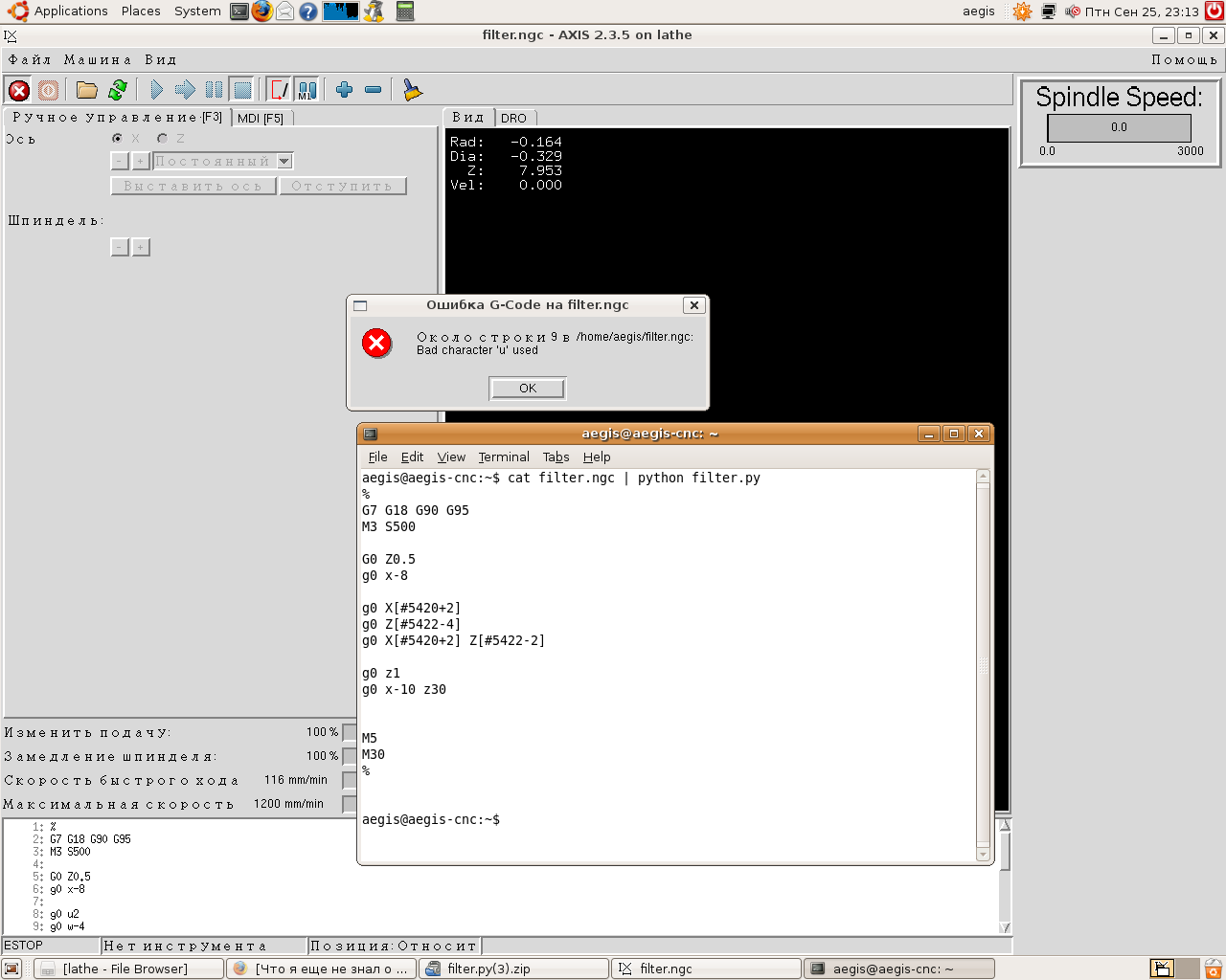

Re: Что я еще не знал о LinuxCNC, что нам еще предстоит сдел
Добавлено: 25 сен 2015, 23:16
aegis
так. удалил файл фильтра, заново скачал и разархивировал. фильтр отработал судя по консоли, попытался этот же файл открыть в емс - опять неизвестный символ пишет
Screenshot-3.png (4217 просмотров) <a class='original' href='./download/file.php?id=58780&sid=94c4f1b5e679be646b2f5861d9def289&mode=view' target=_blank>Загрузить оригинал (88.42 КБ)</a>

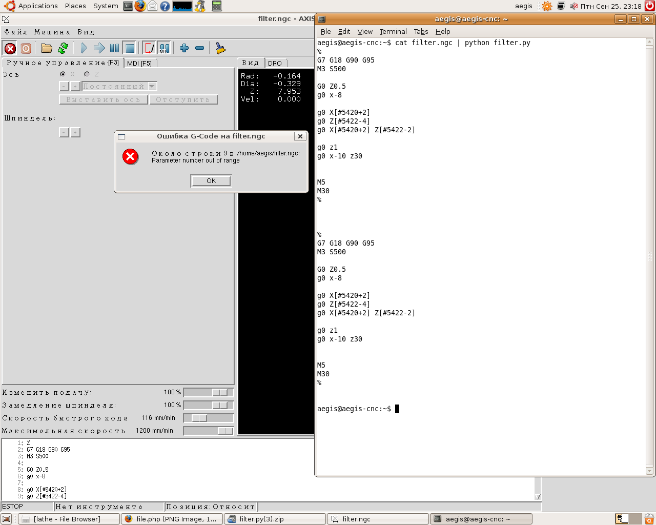

Добавлено: 25 сен 2015, 23:20
aegis
попробовал после фильтра закинуть содержимое в УП (мало ли какие глюки бывают),аут оф рейндж пишет
Screenshot-4.png (4215 просмотров) <a class='original' href='./download/file.php?id=58781&sid=94c4f1b5e679be646b2f5861d9def289&mode=view' target=_blank>Загрузить оригинал (100.01 КБ)</a>
Добавлено: 25 сен 2015, 23:23
В консоли он отработал, а вот в LinuxCNC - нет. Если бы отработал внизу в коде был бы тот же текст, что и в консоли, а там оригинал.
В папкес конфигурацией точно поменял скрипт?
Добавлено: 25 сен 2015, 23:24
aegis писал(а):,аут оф рейндж пишет
Хммм может в 2.3.4 не было таких переменных вообще, не только буквенных?
Ну тогда подойдет только первый вариант.
