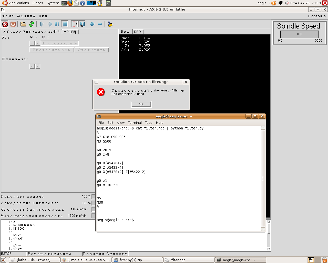

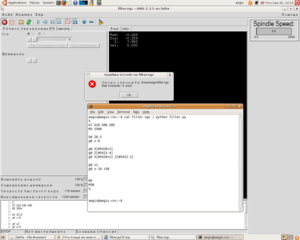

Сообщение aegis »
так. удалил файл фильтра, заново скачал и разархивировал. фильтр отработал судя по консоли, попытался этот же файл открыть в емс - опять неизвестный символ пишет
Screenshot-3.png (4420 просмотров) <a class='original' href='./download/file.php?id=58780&mode=view' target=_blank>Загрузить оригинал (88.42 КБ)</a>

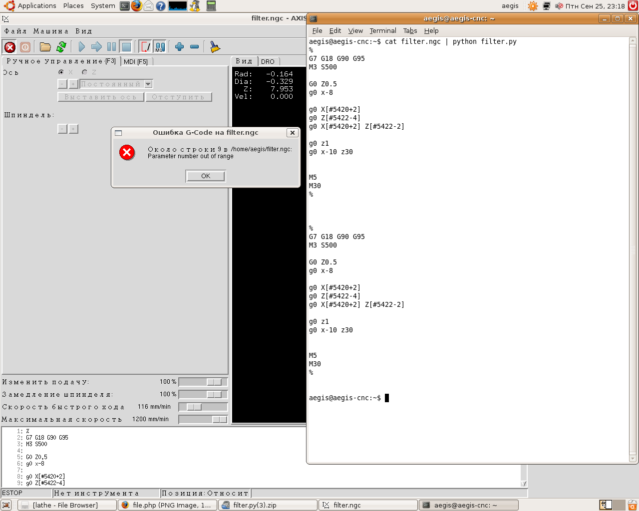

Re: Что я еще не знал о LinuxCNC, что нам еще предстоит сдел
Сообщение aegis »
попробовал после фильтра закинуть содержимое в УП (мало ли какие глюки бывают),аут оф рейндж пишет
Screenshot-4.png (4418 просмотров) <a class='original' href='./download/file.php?id=58781&mode=view' target=_blank>Загрузить оригинал (100.01 КБ)</a>
нікому нічого не нав'язую.
В консоли он отработал, а вот в LinuxCNC - нет. Если бы отработал внизу в коде был бы тот же текст, что и в консоли, а там оригинал.
В папкес конфигурацией точно поменял скрипт?
aegis писал(а):,аут оф рейндж пишет
Хммм может в 2.3.4 не было таких переменных вообще, не только буквенных?
Ну тогда подойдет только первый вариант.
