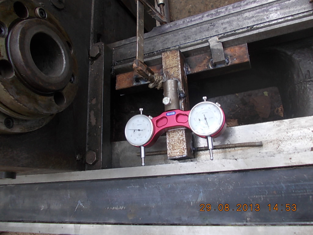

Думаю что ПБ стоит как нужно до снятия. Не факт что корпус бабки параллельно оси шпинделя. Потому делаем так: прикручиваем линейку к корпусу ПБ. Специальной приспособой измеряем расстояние возле ПБ и возле ЗБ. Все дело записываем. Снимаем ПБ потом ставим ее точно так же как было по линейке :)

Вот такая приспособа для выставления коробки по линейки как она стояла до снятия.
DSCN1942.JPG (3065 просмотров) <a class='original' href='./download/file.php?id=18103&mode=view' target=_blank>Загрузить оригинал (235 КБ)</a>
Re: Восстановление токарного 16К20Т1 ЧПУ
А зачем для этого линейка? Почему выставить по направляшкам вместо линейки не получается?
Nick писал(а):Почему выставить по направляшкам вместо линейки не получается?
поясни как?

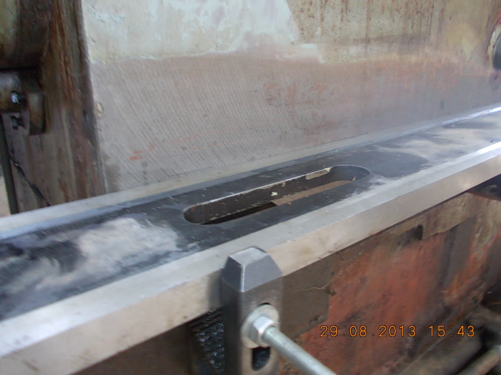

Чёта у меня тоже сомнения, что необработанную сторону отливки (корпуса коробки) можно использовать как базовую...
UAVpilot писал(а):что необработанную сторону отливки (корпуса коробки) можно использовать как базовую...
Она фрезерована. Снимал линейку и ставил заново, по индикатору линейка встает всегда одинаково.
aftaev писал(а):Она фрезерована.
На твоих фотках следов фрезеровки не видно, но зато видны следы ржавчины. :)
UAVpilot писал(а):На твоих фотках следов фрезеровки не видно
DSCN1944.JPG (3039 просмотров) <a class='original' href='./download/file.php?id=18105&mode=view' target=_blank>Загрузить оригинал (256.7 КБ)</a>
UAVpilot писал(а):но зато видны следы ржавчины.
Ржавчина была под краской. Скорее всего копус коробки делали так: отлили, бросили где нибудь где она поржавела. Потом обработали(фрезернули) и покрасили. Ржавчина находится в глубине.
Да и какая разница какая поверхность если снимаю и ставлю линейку обратно она становится с точностью в сотку. Повторяемость установки линейки и приспособы высокая.

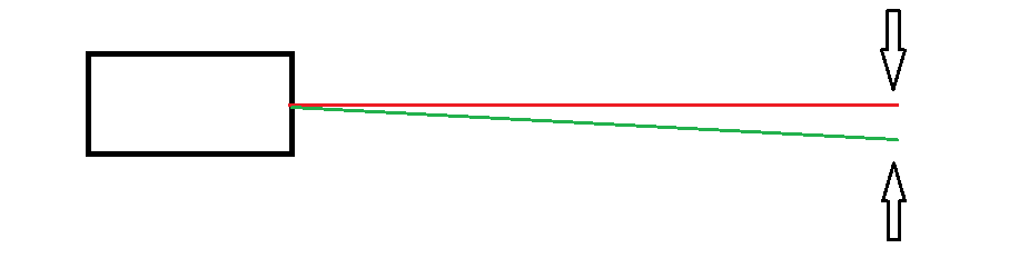

UAVpilot писал(а):1 мм / 2 м = 0.5 мкм.
Нужно чтобы ось направляющих(показана красным) была параллельна оси шпинделя. И 0,5мкм были не в начале, а в конце станины у задней бабки где показано стрелками. Длина направляющих примерно 1.2м
UAVpilot писал(а):Для пятна диаметром 1 мм на глаз (используй соотв. очки для безоасности и точности) легко попасть с погрешностью в полмилиметра не взирая на размытые границы.
Если расхождение у бабки будет пол миллиметра то как точить например длинную ось с посадкой под подшипы?
