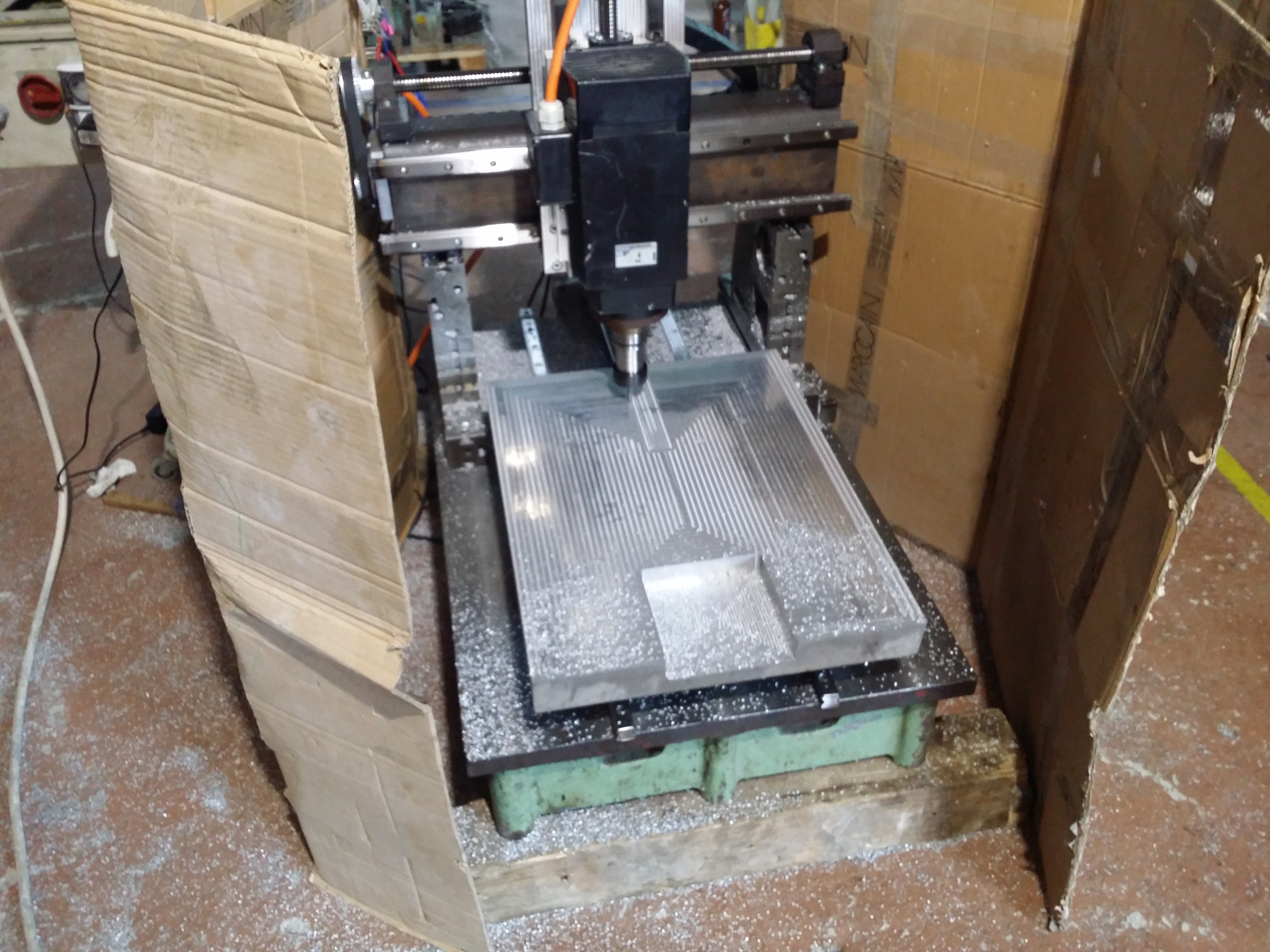

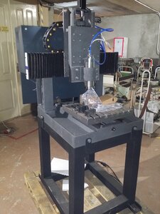

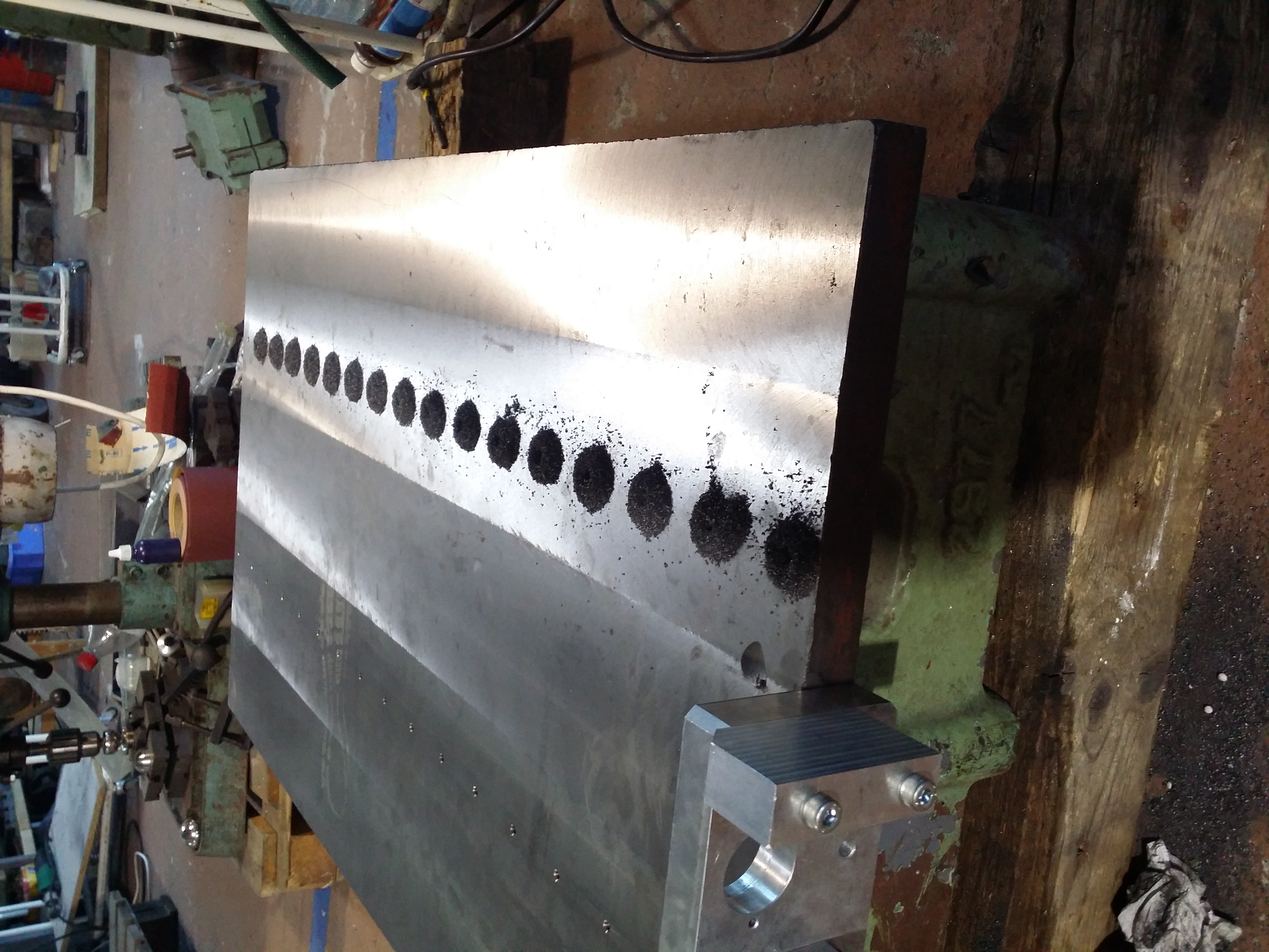

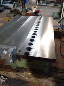

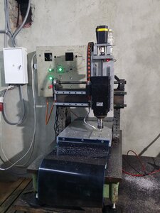

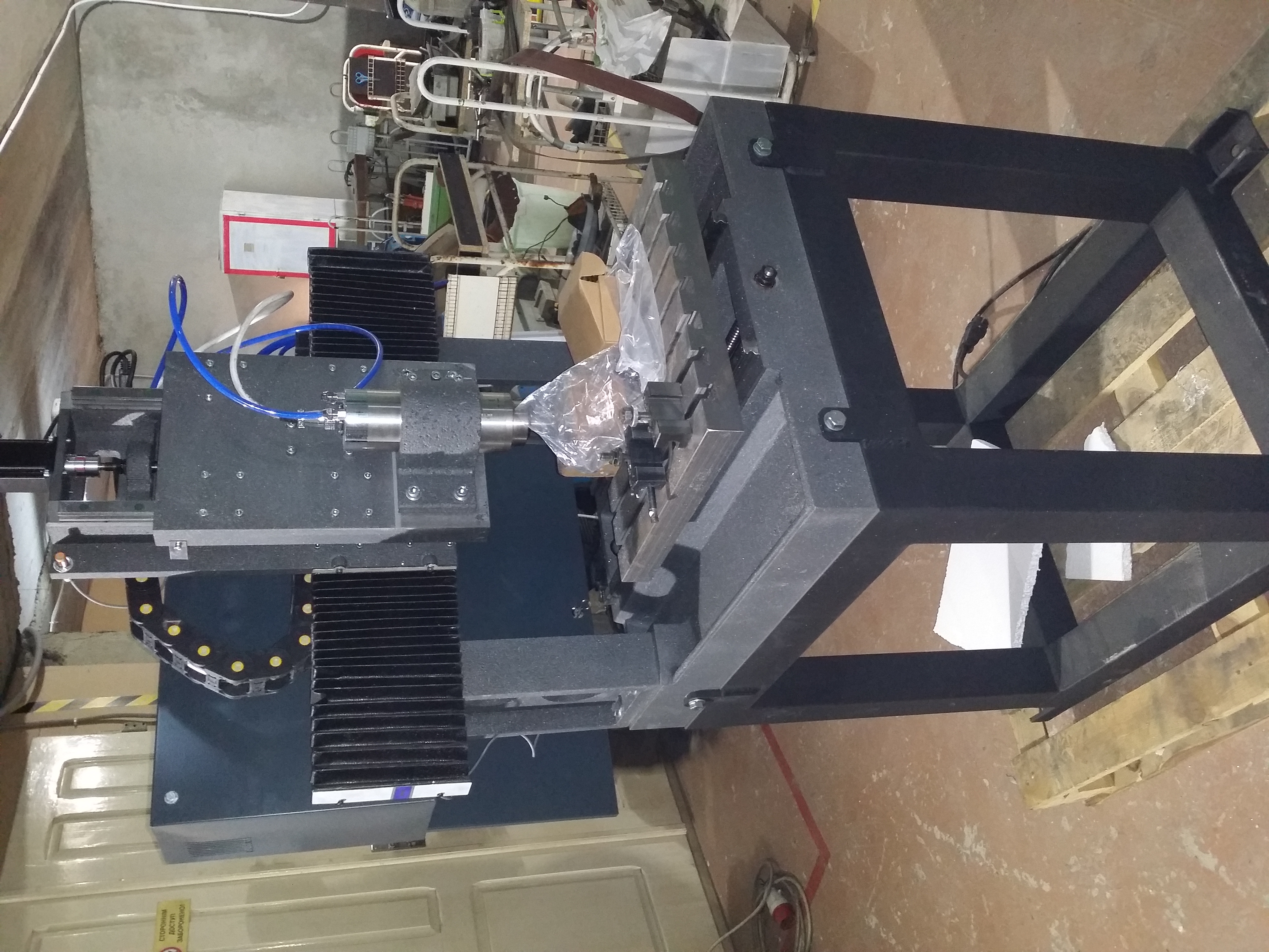

На этой неделе запустили очередной станок. Стол делал сам для себя (делали временное крепление, а потом просто перевернули и выровняли). Собрали почти с хлама. Только кое-какие комплектующие новые.

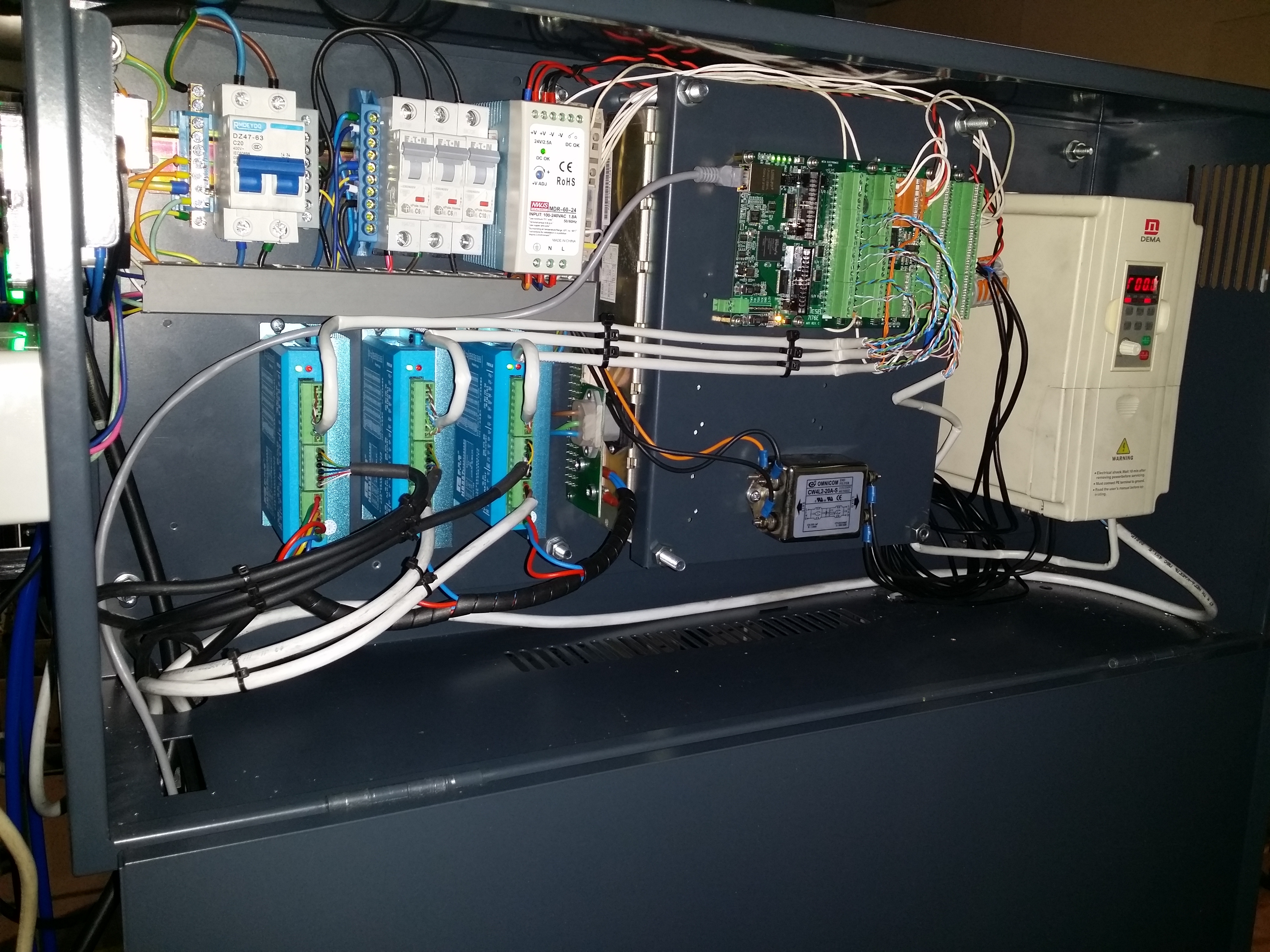

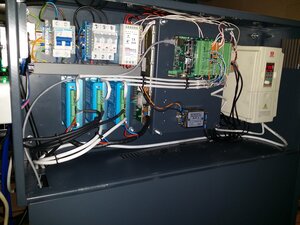

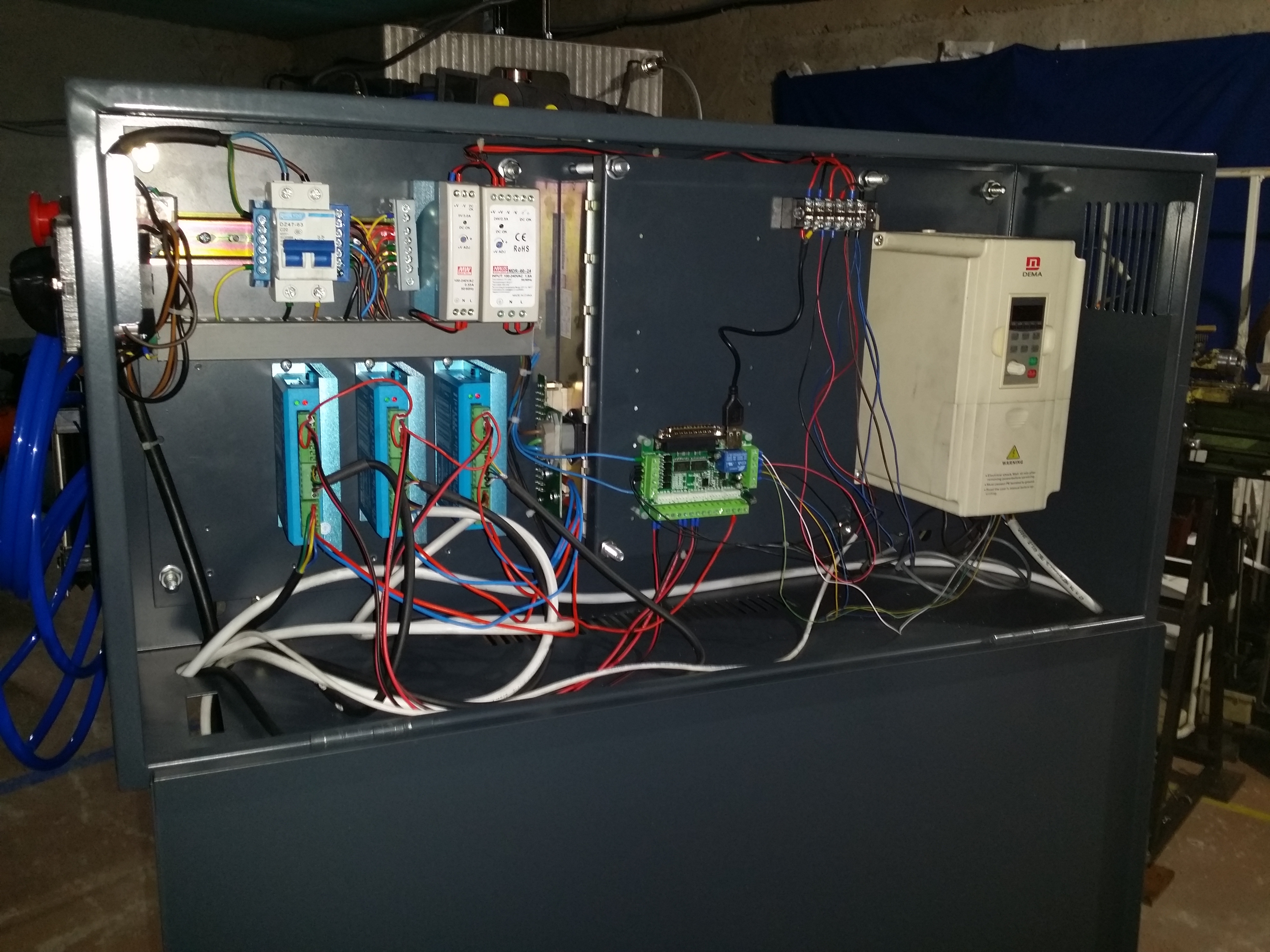

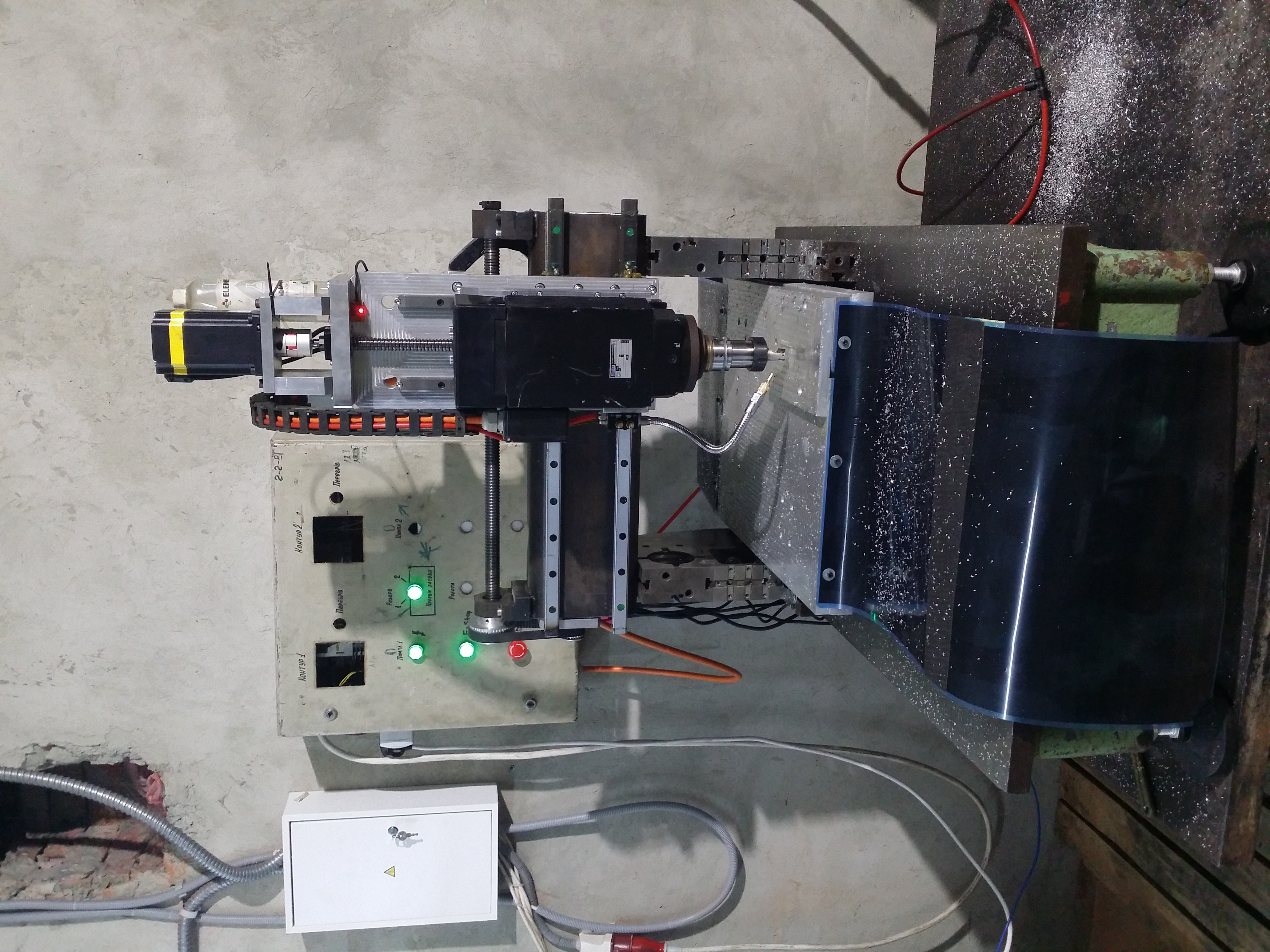

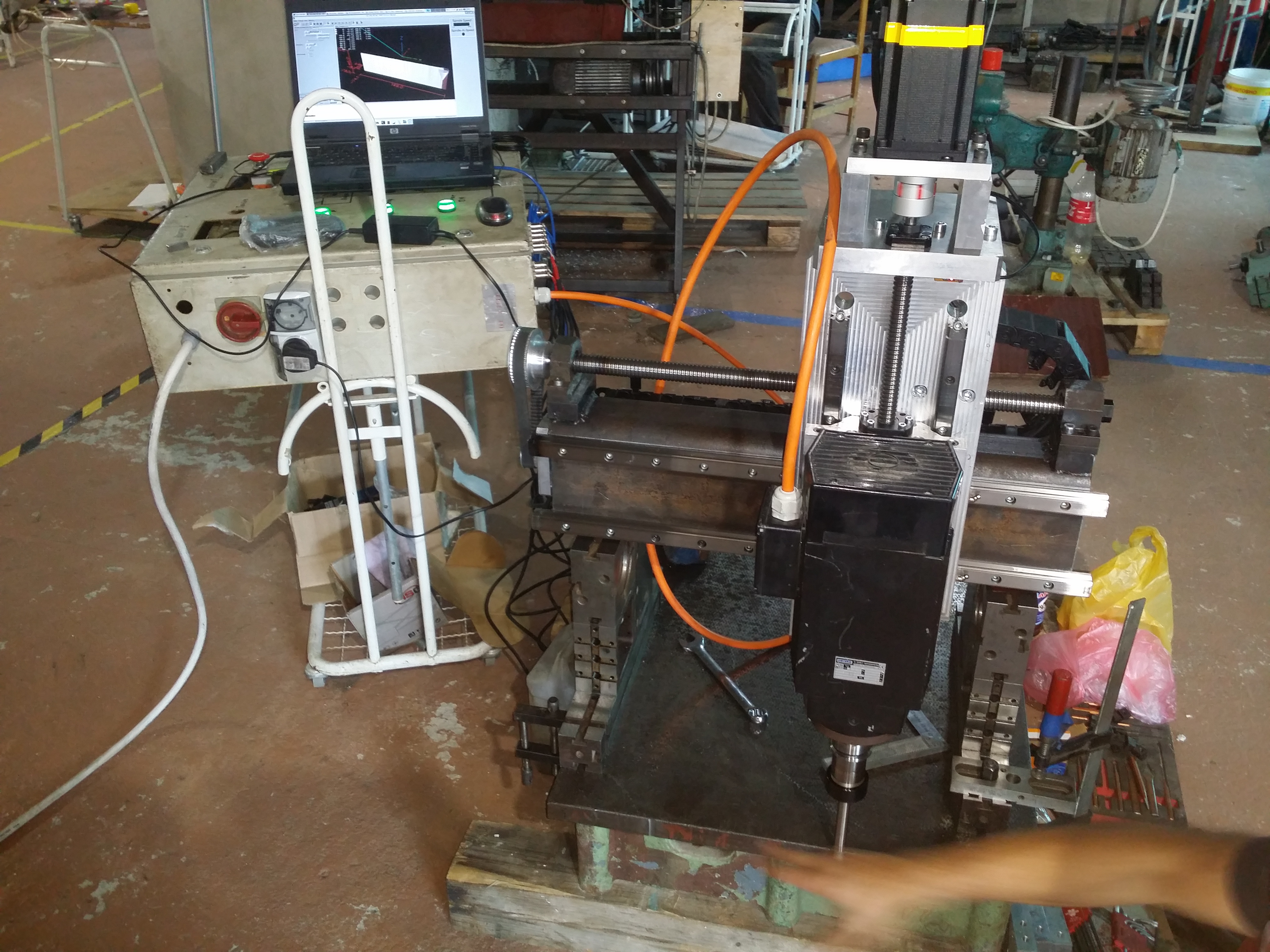

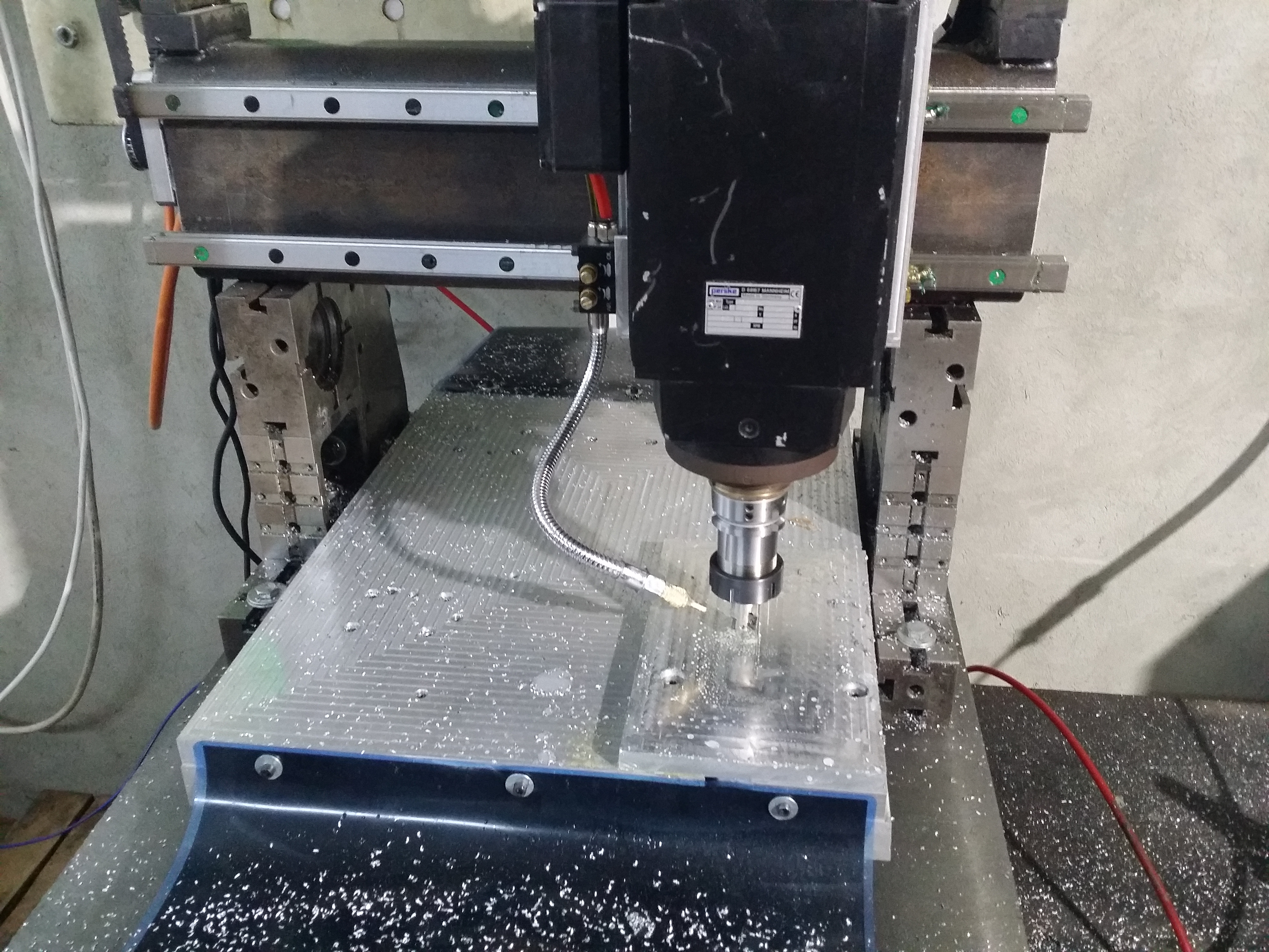

Приобрели ребята ещё одного "местного зверя"
Правда пришлось чуток подшаманить шкаф...
Установили MESA 7i76е карту, пару дополнительных реле и чутка провода подсобрал, ну и все силовые провода заменил, а то парочка из них 1.0 мм2 были.
Как приедет пульт, он тоже подключится - на 3 оси.

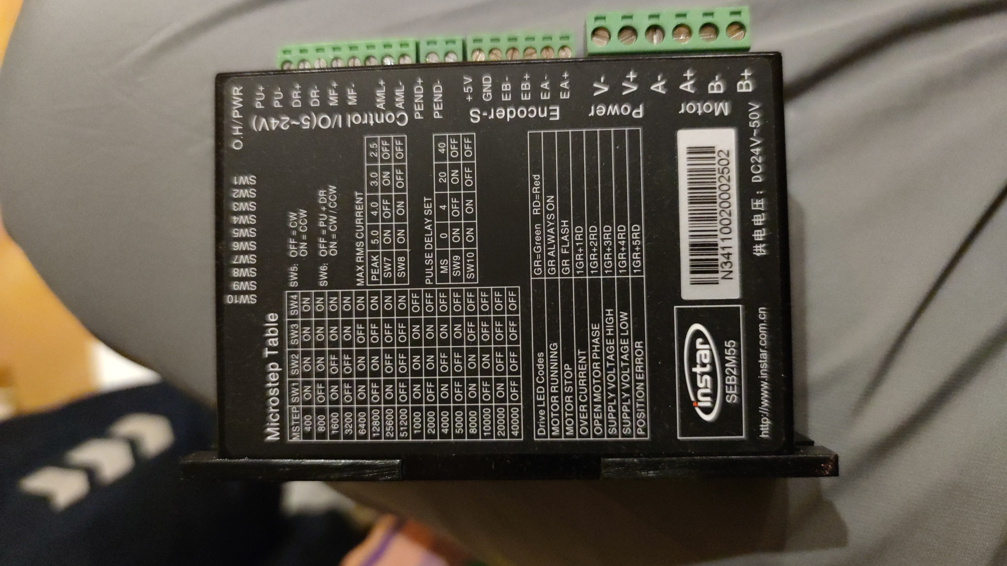

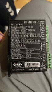

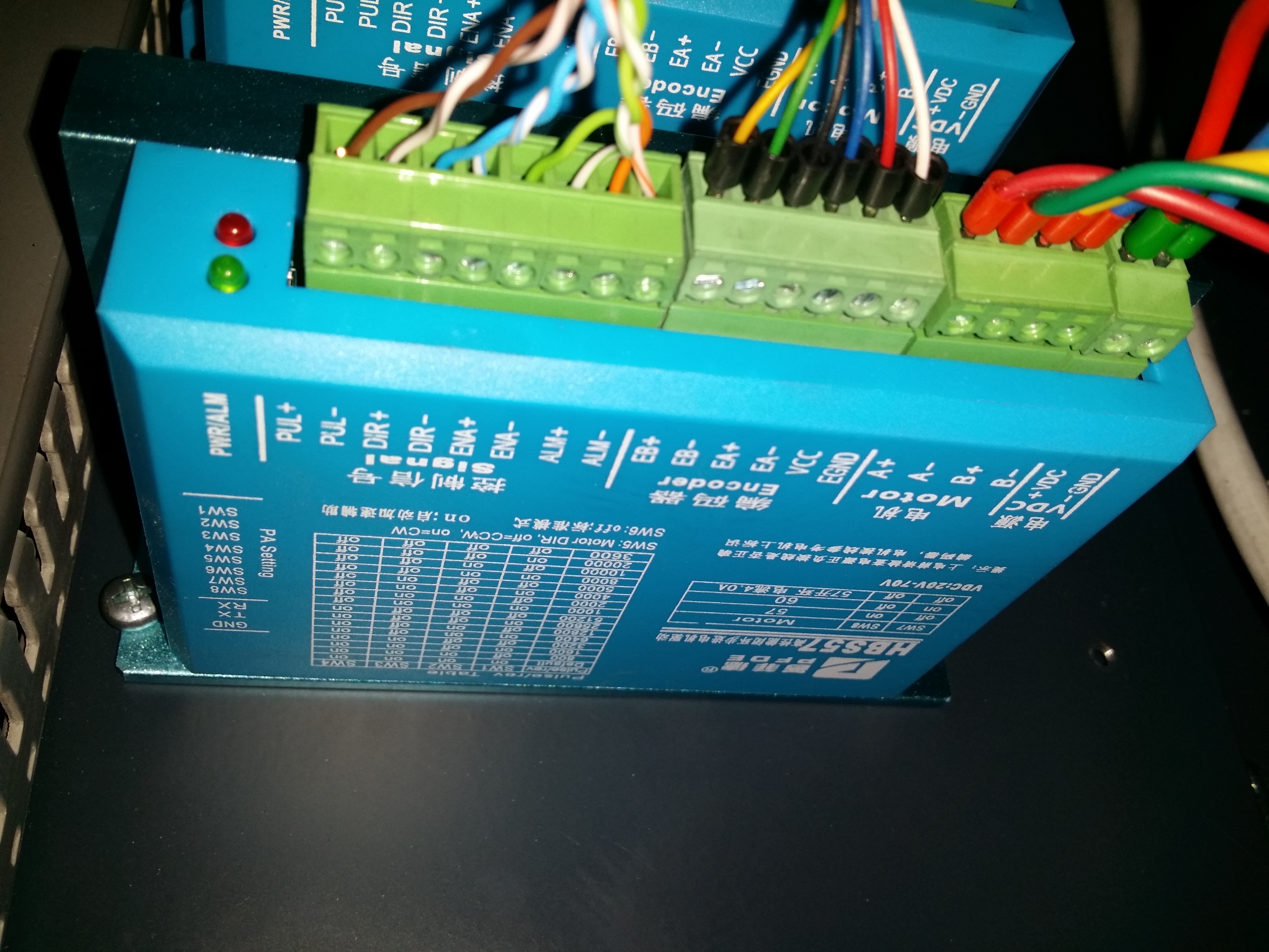

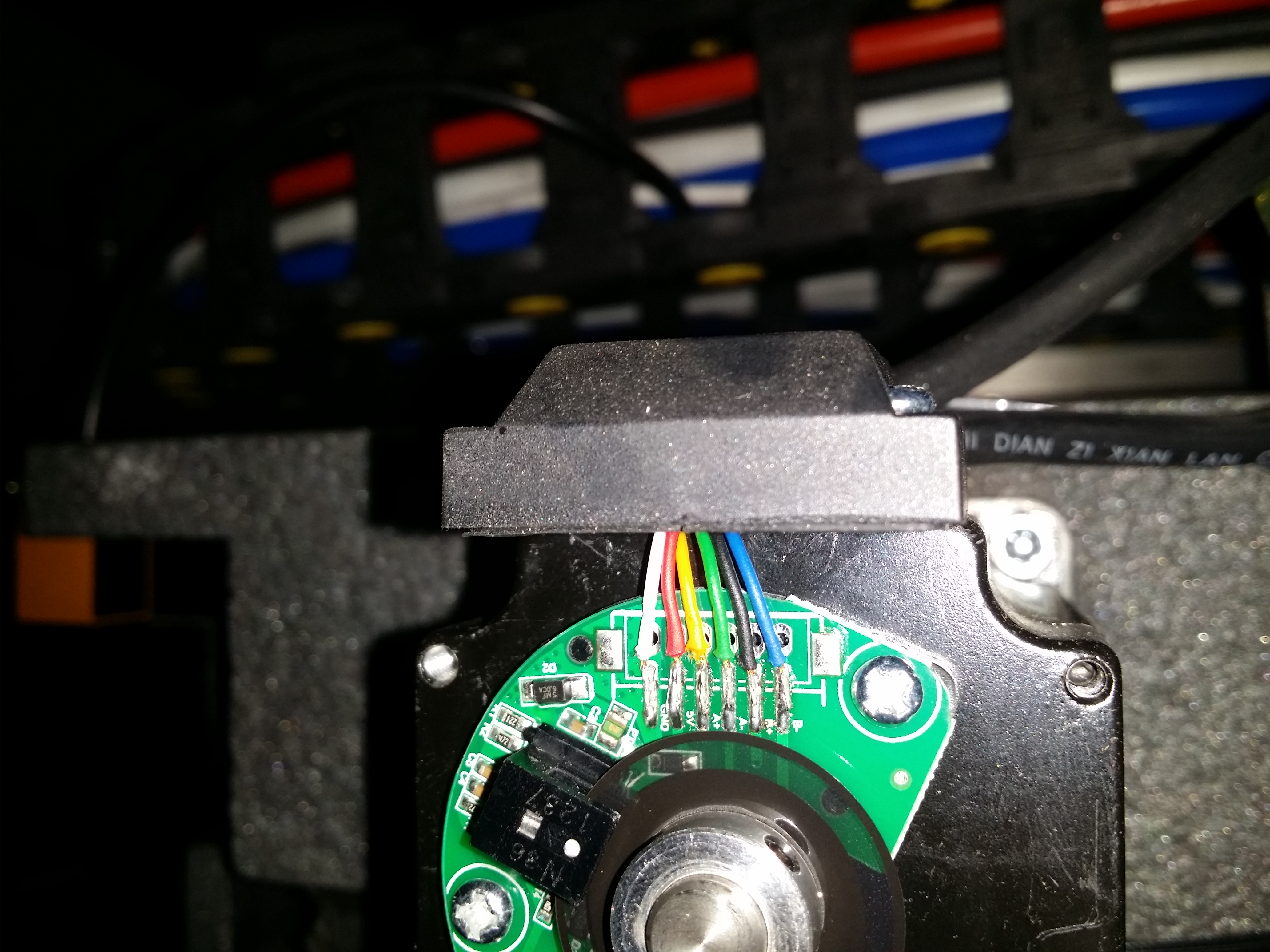

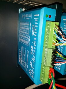

Как выяснилось сегодня на тестах, что гибриды не использовали обратную связь (ОС), документации нет, а надписи на китайском. (как я удивился, когда при смене направления одна ось загудела - ускорения-то я по умолчанию оставил 750 и пришлось снизить до 200, пока не дошло что ОС отключена и в ошибку не вываливается.)
Методом проб и ошибок выяснилось, что переключатели 7и 8 были не верно выставлены. Выставил первый вариант и о чудо - заработала ОС.

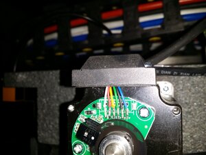

Но радость не долго продлилась, так как по Z вываливался в ошибку (сняли крышку энкодера, цвета проводов попутаны, но и по надписям подключенная проводка ничего не дала, а осциллографа нет - оставили без ОС ось Z пока что).
Мануал так и не нашелся, только отдалённо TS808D. Так и не понял за что отвечает 6 переключатель, если это подобный драйвер.
SW6: it is function mode setting
ON is PM mode(position to position mode),this mode is good performance for start and stop
OFF is vector control mode

xenon-alien писал(а): ↑ цвета проводов попутаны
там же подписано обычно прям под крышкой.
емнип, гнд +5 а- а+ в- в+
не раз приходилось вскрывать😏
а что, разве драйвера работают без обратной? вроде в аварию падают🙄
Re: Пуско-наладка, LinuxCNC + MESA 7i76E и другое
steals_y2k писал(а): ↑ там же подписано обычно прям под крышкой.
Я всё видел
xenon-alien писал(а): ↑ сняли крышку энкодера, цвета проводов попутаны, но и по надписям подключенная проводка ничего не дала, а осциллографа нет
Другие драйвера работают по обычной цветовой схеме при этом распайка такая же.
steals_y2k писал(а): ↑ а что, разве драйвера работают без обратной? вроде в аварию падают
xenon-alien писал(а): ↑ как я удивился, когда при смене направления одна ось загудела - ускорения-то я по умолчанию оставил 750 и пришлось снизить до 200, пока не дошло что ОС отключена и в ошибку не вываливается.
Этот работает, когда ОФФ ОФФ на 7 и 8 переключателе.

xenon-alien писал(а): ↑ Этот работает, когда ОФФ ОФФ на 7 и 8 переключателе
далеко не на всех есть такое.

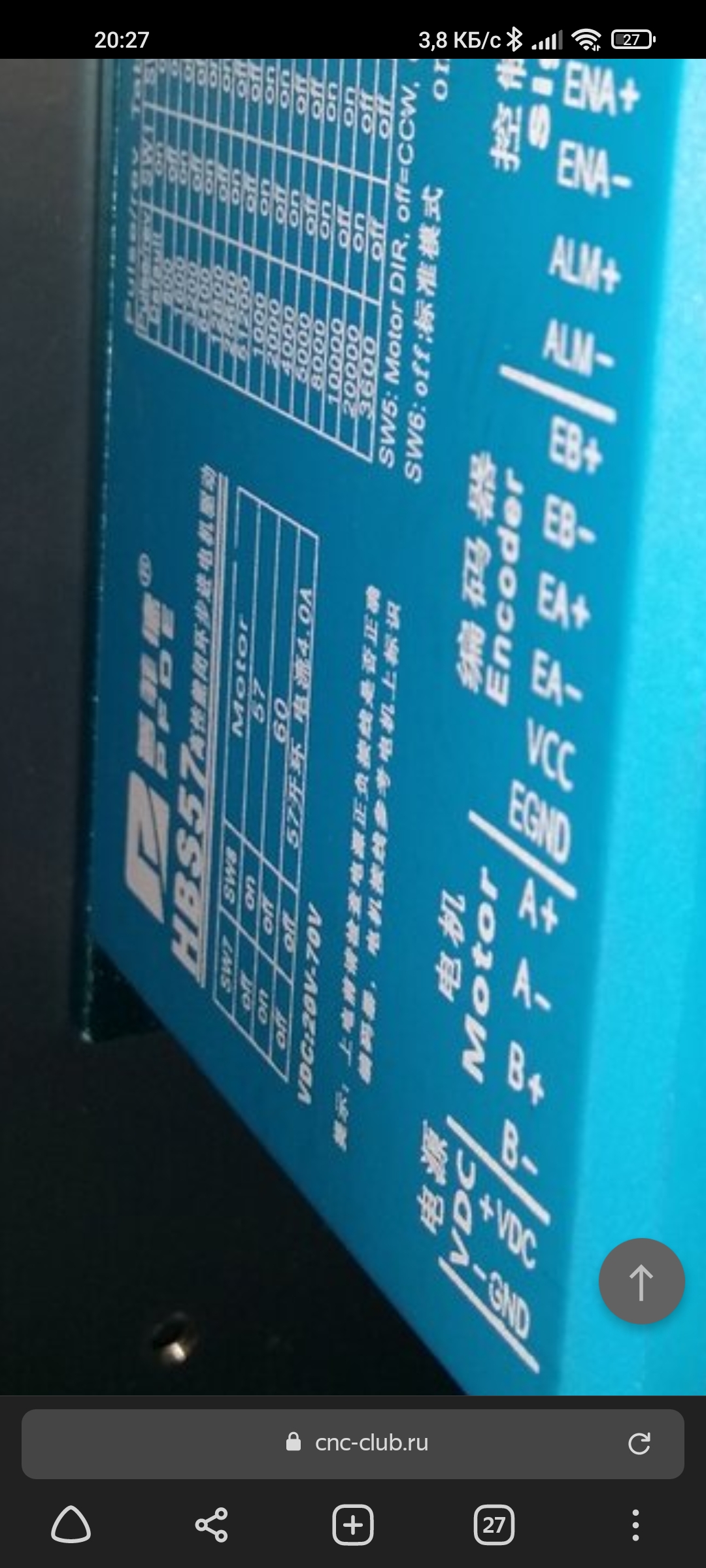

IMG_2021_12_30_20_25_49_0097481211334276331402.jpg (2300 просмотров) <a class='original' href='./download/file.php?id=200880&mode=view' target=_blank>Загрузить оригинал (2.02 МБ)</a>
steals_y2k
Сообщения: 900
Репутация: 61
Настоящее имя: Makc
Откуда: Ярославль
Сообщение steals_y2k »

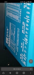

xenon-alien писал(а): ↑ ОФФ ОФФ на 7 и 8 переключателе
на фото выше видно, что отвечают они за ток, как ни странно, а не за обратную связь.
Screenshot_2021-12-30-20-27-58-724_com.yandex.browser.jpg (2297 просмотров) <a class='original' href='./download/file.php?id=200881&mode=view' target=_blank>Загрузить оригинал (804.32 КБ)</a>
steals_y2k писал(а): ↑ на фото выше видно, что отвечают они за ток, как ни странно, а не за обратную связь.
Ни за какой ток они не отвечают.
Тип двигателя для обратной связи.
А если без ОС - то ток будет 4А (простое уведомление в каком режиме будет работать и выбрать другой ток не возможно)
Или я могу ток 2А выставить? А как?

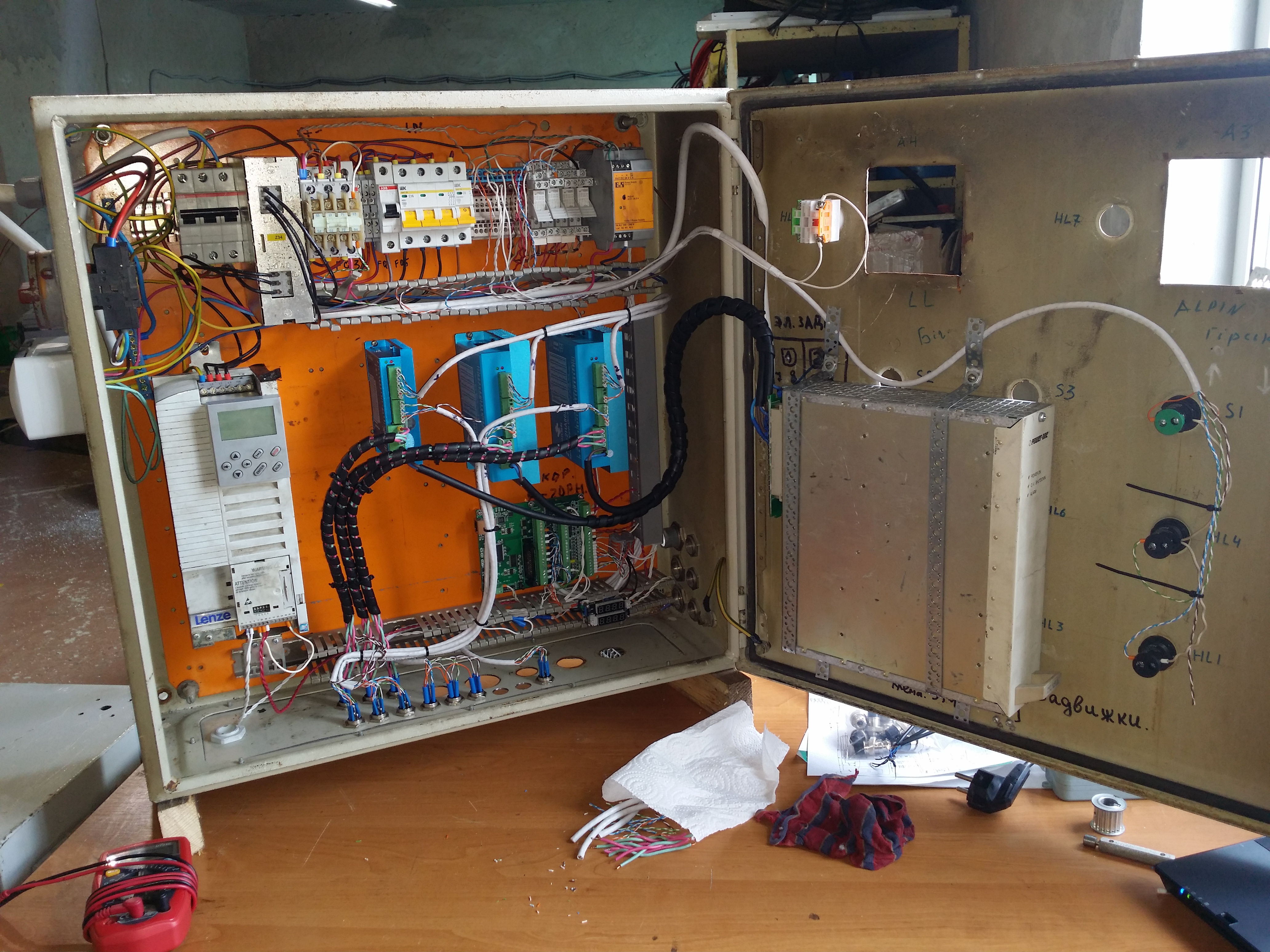

xenon-alien писал(а): ↑ Правда пришлось чуток подшаманить шкаф...
Всем привет!
Возник один нюанс со станком, или шкафом.
Начал трясти током людей. Может изначально так делал, но сегодня только заметили. (не смотря на то что влажность высока всё время - дожди, помещение днём отапливается, вентиляции можно сказать нет.)
На земляном - общем проводе индикаторной отверткой "светится фаза".
Сам фазный клемник светится ярче. Нулевой - "молчит".
Там три автомата
6А - ПК, монитор и БП 24в
6А - БП 48в
10А - ПЧ и фильтр.
Если один, или 2 автомата включены, то на общем проводе индикатор не горит, включаю третий и загорается. Последовательность включения не играет роли.
Отдельная шина заземления к станку не подведена.
В нашем шкафу три фазы, ноль и земля. (главный щиток не видел, но там по идее ноль и "земля" объедены )
Это я накосячил, или оно так всегда из-за кондюков "посаженых на корпус"? (почти у всех современных приборах)
Так как этим занялся в конце дня, то не успел измерить разницу потенциалов между трёма клемниками. Завтра с утра наверное с этого и начну, хотя я сомневаюсь, что оно что-то даст.
Измерял:
Между землей и нулем - 90в
Межлу землей и фазой - 90в.
Между нулём и фазой - 230в.
Так что не знаю как победить...
