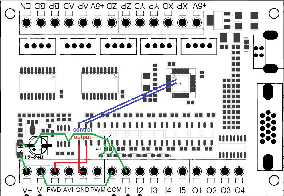

tangous
Сообщения: 12
Зарегистрирован: 02 фев 2023, 14:18
Настоящее имя: Валерий
Re: STB5100 USB MOTION CARD
Сообщение tangous »
Доброго дня.
Подскажите кто нибудь.
STB5100 отправляет сигнал на USB, что на ней пропало напряжение 12-24 вольта?
У меня на станке пропало напряжение, а MACH3 так и продолжал обрабатывать код на ноутбуке.
Не остановился как положено. И при подаче напряжения на станок он соответственно поехал хрен знает куда и сломал фрезу.
По идее MACH3 должен был остановить выполнение программы (у него это предусмотрено). На пропадание напряжения он реагирует так же как и на экстренную остановку по кнопке, но с этой картой такого не произошло.
Я что-то не прописал в программе или stb5100 этого не умеет?
Курдль
Сообщения: 1060
Репутация: 282
Откуда: Msk
Сообщение Курдль »
tangous писал(а): ↑ У меня на станке пропало напряжение, а MACH3 так и продолжал обрабатывать код на ноутбуке.
У меня это решено просто - через сигнал E-Stop.
Если пропадает питание на контролере, то размыкается цепь E-Stop и Mach3 тормозит исполнение УП.
Рекомендую так организовать цепь E-Stop, чтобы она сигнализировала о сбое питания.
Рекомендую вникнуть в суть этой платы:
она имеет 2 контура
1. Управление ШД. Этот контур питается от USB или источника +5
2. Контур IO (ввода-вывода). Они питается от внешнего напряжения 12 - 24 В и никак не связан с первым контуром.
Все сигналы, которые можно передать в ПК (Mach3) - это сигналы I0 - I4, либо сигналы от MPG. Как хотите, так и комбинируйте эти сигналы. Но никакого отдельного оповещения Mach3 о пропаже напряжения этот контроллер не генерит.
lkbyysq
Сообщения: 1723
Репутация: 346
Сообщение lkbyysq »
Значит нужно:
1. Сделать Е-Стоп "на размыкание".
2. В цепь кнопки вставить замыкающие контакты реле.
3. Реле подключить к блоку питания 24В.
4. Обеспечить работоспособность контроллера на некоторе время после пропажи питания 24В, чтобы он смог передать естоп в мач. Ну чтоб питание контроллера заканчивалось всегда после пропажи контролируемого питания. Кондер побольше или преобразователь 24 в 5 с кондером на выходе побольше.
Курдль
Сообщения: 1060
Репутация: 282
Откуда: Msk
Сообщение Курдль »
lkbyysq писал(а): ↑02 фев 2023, 18:36 Значит нужно:
Не угадал ни одной буквы! :hehehe:
1. Сделать Е-Стоп на замыкание inpput с Gnd через подтягивающий резистор к +V.
2. Никакого реле в слаботочные схемы не надо
3. см. п. 2
4. Снятие питания с +V не обесточит микроконтроллер и драйвер USB, т.к. они питаются от ПК. Так что сигнал все равно дойдет до Mach3.
tangous
Сообщения: 12
Сообщение tangous »
Курдль писал(а): ↑02 фев 2023, 19:53 1. Сделать Е-Стоп на замыкание inpput с Gnd через подтягивающий резистор к +V.
3. см. п. 2
Спасибо всем!
В целом идею понял!!!
Можно поподробнее Вашу принципиальную схему без реле.
Какой номинал резистора?
V+ это питание входов 12-24v?
При этом стандартная кнопка продолжит работать?
Она у меня NO и при срабатывании замыкает контакты.
Как я понимаю кнопка потребуется NC...

lkbyysq
Сообщения: 1723
Репутация: 346
Сообщение lkbyysq »
В связи с тем, что входы заточены под NPN ОК датчики (кнопка на землю), то танцы следующие.
1. +24 (+12) контролируемого источника питания на +5 питания оптопар контроллера.
2. Минус контролируемого источника питания на кнопку естоп NC.
3. С кнопки на вход естоп через резистор 1кОм.
И дрожать как осиновый лист, чтоб случайно земли не соединить.
Без бубна никак.
И я хз, от чего там питаются оптопары. По дорожкам смотреть надо. Если от самого контролируемоо напряжения, то вообще только кнопка типа NC. Но запитывать датчики и драйверы от одного ИП - моветон.
Поэтому реле - универсальный способ.

Курдль
Сообщения: 1060
Репутация: 282
Откуда: Msk
Сообщение Курдль »
lkbyysq писал(а): В связи с тем, что входы заточены под NPN ОК датчики (кнопка на землю), то танцы следующие.
Что-то у меня подозрение, что танцы вообще не нужны.
Ну-ка, автор, выложи свою схему!
Я посмотрел на типовую схему подключения и по моим прикидкам всё и так должно срабатывать, если питание пропадает.
Кнопка NC должна быть.

В общем так!
Вот вам схема и тибидохайтесь с ней сами! :hottabych:
(зеленая трасса)
Trase2.jpg (6119 просмотров) <a class='original' href='./download/file.php?id=206546&mode=view' target=_blank>Загрузить оригинал (229.48 КБ)</a>
tangous
Сообщения: 12
Сообщение tangous »
Курдль писал(а): ↑02 фев 2023, 22:30 В общем так!
(зеленая трасса)
А где подтягивающий резистор?
Диод вместо него в качестве ключа? :good:
Курдль
Сообщения: 1060
Репутация: 282
Откуда: Msk
Сообщение Курдль »
tangous писал(а): ↑ А где подтягивающий резистор?
Нет подтягивающего. Он не нужен от слова вообще.
Тот диод, что я пририсовал выше клеммы COM, - светодиод оптопары.
Он через резистор 4.7 КОм подключен к +24V. А катод его прямо подключен к I1.
Осталось подключить кнопку NC между COM и I1 (или какой там захочется вход использовать).
Надо сделать так, чтобы в нормальном режиме он всегда светил на оптотранзистор этой оптопары.
Тогда, как только он гаснет, контроллер смекает, что пришел ему Ё-Стоп.
И не важно, по какой причине погас, от разрыва цепи кнопкой, или от исчезновения +24.
