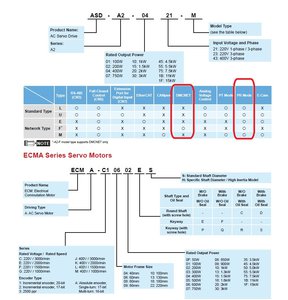

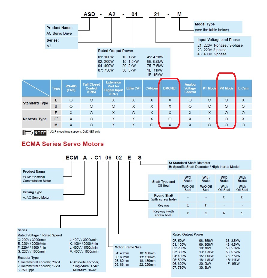

У серв Дельта есть какие то совмещенные режимы управления. Почитать мануалы, есть ли серва которая поддерживает степ/дир и DCMNET для стойки Дельта. Не понравился муцнц, сняли, воткнули стойку Дельта.
A2 1_zpsjsvah0ts.jpg (2027 просмотров) <a class='original' href='./download/file.php?id=166559&mode=view' target=_blank>Загрузить оригинал (195.17 КБ)</a>

если просто степдир то серия B2 если стойка дельта по ихнему протоколу то серия A2
Re: стальной зверек 600х400х200 с АТС
frezeryga писал(а):если просто степдир то серия B2 если стойка дельта по ихнему протоколу то серия A2
В2 старая версия
А2 - новая версия поддерживает кучу разных вариантов управления: аналог, степ/дир, пару вариантов сети.
Либо ты путаешь с ASD-M-F ;)
Delta А2, у меня стоит на ОЦ и управляется по степ/дир с Сименса 808Д. Поверишь на слово или фото заслать?
Delta B2, стоит на токарном 16к20.
A2 может как угодно а B2 по хитрому протоколу неможет. насчет старая новая хз выпускаются и продаются обе серии просто A2 навороченей и дороже.
на моем станке и еще на паре станков на работе стоят B2

frezeryga писал(а):A2 может как угодно а B2 по хитрому протоколу неможет. насчет старая новая хз выпускаются и продаются обе серии просто A2 навороченей и дороже.
А2 с доп выходом под линейку, b2 без, все остальные протоколы с добавлением всяких букв и префиксов
dtw.moscow@gmail.com
MGG писал(а):А2 с доп выходом под линейку, b2 без, все остальные протоколы с добавлением всяких букв и префиксов
Малость различаются в энкодерах, пропускной частоты и тд...
