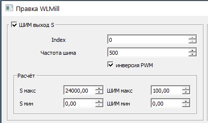

Сергей, подскажи пожалуйста, что не так со скриптами на шпиндель
Сейчас у меня так
function M3()
DIALOG.message("M3 шпиндель включен!",0);
MACHINE.enableSOut(1);
MACHINE.setOutput(3,1); //WLM35A
TIMER.wait_s(5);
return 1;
function M5()
MACHINE.enableSOut(0)
MACHINE.setOutput(3,0); //WLM35A
//DIALOG.message("M5",0);
//MACHINE.setOutput(3,1);
//MACHINE.setOutput(3,0);
TIMER.wait_s(5);
return 1;
Реле включено после запуска постоянно, M5 его не отключает.
На команды S1000, S5000 и т.д. не реагирует, по звуку как будто не включен ШИМ при включенном реле.
Настройки ШИМ такие
PWMSettings.JPG (3695 просмотров) <a class='original' href='./download/file.php?id=182839&mode=view' target=_blank>Загрузить оригинал (24.25 КБ)</a>

Re: WLMill (Windows,Linux) - управление фрезерным ЧПУ
Добавлено: 17 июн 2020, 10:59
wldev
В макросах все в порядке. А реле клацает?
daemon78 писал(а):Хмммм, теперь при запуске М3 или М5 Прога вылетает и я в терминале оказываюсь.
Что то не так
Да -это баг, вылетает если не дождаться завершения предыдущего с использованием TIMER
daemon78 писал(а):Вылетать перестало, но шпиндель включается по M5 и выключается по M3
Надо сделать реверс выхода
daemon78 писал(а):На ШИМ по прежнему не реагирует.
Нажми M3 и введи S10000.
Далее перейди в панель in/out закладка PWM. Меняя корректор должен меняться value....
