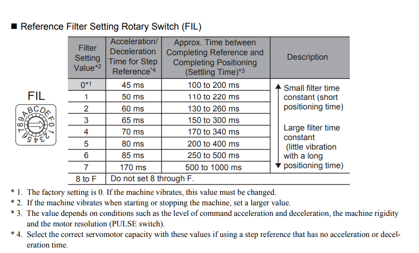

BOdrOFF писал(а):Откуда берём, что сервы не дорабатывают до нужного положения. Есть ли где в линуксе настройки по нарастанию и снижению скорости и прочее.
настройки ПИД и FERROR.
Сервы без этих настроек.

в конфиге файла станка линукс ищи это слова, там значения напротив. меняя их получишь что то, но у меня ни на что не влияет это. т.к. ЛПТ отстой

BOdrOFF писал(а):Сервы без этих настроек.
судя по всему - это оно, очень скудно, но должно помочь. И ускорения снизь для начала - 1-1.2 м поставь.
Да уж сегодня будет много тестов на разных скоростях и разных ускорениях. :headphones:

Попробовал настраивать ferror - градиент на цилиндре стал виден от шагов очень чётко при уменьшении параметра.
На точности это не сказалось. как было 8.5 соток погрешности на сторону. На диаметр суммарно 0.17, так и осталось.
Повезло мне с продавцом, отнёс обратно ему эти сервы. В виду того что нужно работать активно взял на замену гибридные движки. С ними думаю будет попроще, за ту же сумму что стоили сервы взял ещё и nema 34 12н\м на ось Z и опору новую к этой же оси чтобы напрямую сделать привод.
Видимо, на следующий раз оставлю идею с сервами.

Видимо не может нормальная серва стоить 10кРуб и иметь настройку из двух потенциометров. А может и ЛПТ вносит погрешности. Жаль что не выяснил. Хотя я на пумоушен провел очень много экспериментов, и всё равно косяк был. Сейчас на муцнц всё стабильно. Вывод сделан.
В твоем же случае вопрос открыт

sima8520 писал(а):Видимо не может нормальная серва стоить 10кРуб и иметь настройку из двух потенциометров.
Видимо сервы делаются под разные задачи :) На сайте Delta была рекомендация типо: эта модель подходит для конвейеров, а эти модели подходят для ЧПУ.

я думаю у автора темы не серва виновала, а её управление по супер скоростному ЛПТ порту
