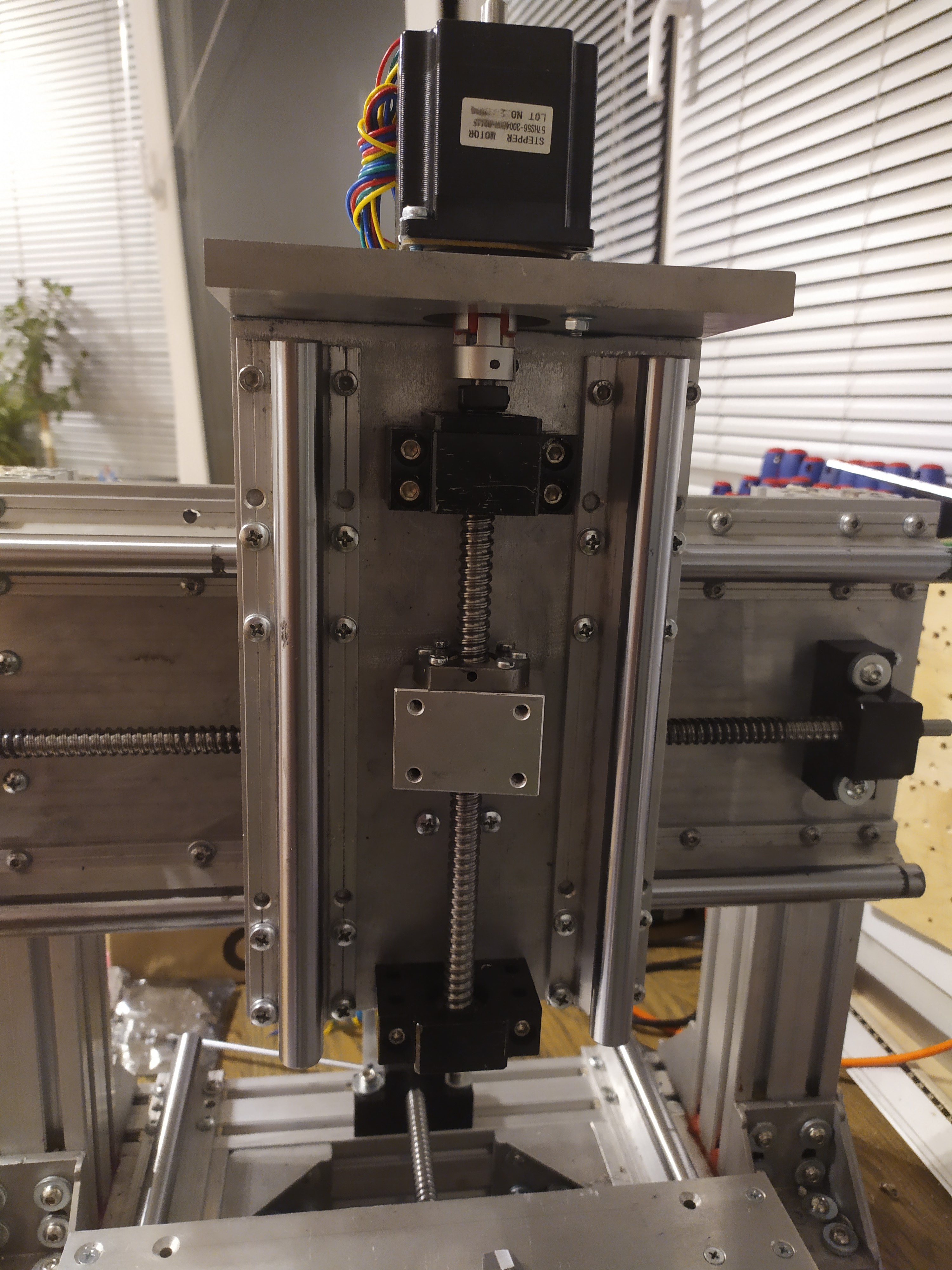

Удалось просверлить вертикально с первого раза.
Закончил вчера крепление движка на оси Z.
Осталось только пластину шпинделя поставить (лежит уже и ждет).
На все три оси ставлю демпфер между движком и пластиной крепления ШД
Сегодня надо на балкон тащить, а он вообще не подъемный из-за полимергранита и болтов в нем

Re: Первый станок "Кусака 1" и куча вопросов
Боковые треугольники желательно увеличить хотя бы в 4 раза. (а то и в 5, или 6 - сколько высота и другие конструкции позволяют)
И я бы увеличил расстояние между каретками на столе, что бы всё основание примерно напоминало квадрат а не прямоугольник. (в крайних положениях может сгибаться стол вниз, если поверх этого будет ещё что-то устанавливаться)
daemon78
Сообщения: 1311
Репутация: 103
Сообщение daemon78 »
xenon-alien писал(а):Боковые треугольники желательно увеличить хотя бы в 4 раза. (а то и в 5, или 6 - сколько высота и другие конструкции позволяют)
Вы абсолютно правы, вместо треугольников будут стальные трапеции на всю высоту, вместо временного стола будет так же стальная плита, поверх которой будет Т-стол, все это войдет в модификацию 2.1 :)
Сообщение Леонид Владимирович »
Посмотрел я на картинку и подумалось мне, что если бы мне выпала доля станок с подвижным столом делать, я бы каретки стола к станине привинтил где-то в районе портала, а рельсы к столу. Тогда бы усилия на опоры было минимальным и почти не зависящим от положения стола. Габариты станины можно было бы уменьшить, а габариты и ход стола увеличивать до любой длины...
Должно быть у других людей слишком длинная жизнь, если они могут себе позволить фрезеровать на скорости меньше 10 м/мин...
daemon78
Сообщения: 1311
Репутация: 103
Леонид Владимирович писал(а):Посмотрел я на картинку и подумалось мне, что если бы мне выпала доля станок с подвижным столом делать, я бы каретки стола к станине привинтил где-то в районе портала, а рельсы к столу. Тогда бы усилия на опоры было минимальным и почти не зависящим от положения стола. Габариты станины можно было бы уменьшить, а габариты и ход стола увеличивать до любой длины...
Вау, ни когда не видел подобной компановки, очень интересный вариант, но я, честно говоря о таком даже и не думал.
В таком случае стол будет на много длиннее и будет выезжать за пределы станиы.
А ямыслю очычно в конструкциях, с закрытым коробом.
