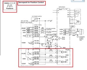

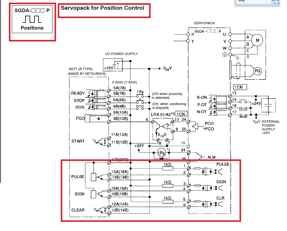

UAVpilot писал(а):Например SGDA-01AS без степ/дир.
из мануала на sgda
Серва.jpg (2955 просмотров) <a class='original' href='./download/file.php?id=13431&mode=view' target=_blank>Загрузить оригинал (178.48 КБ)</a>
Re: Про сервы Yaskawa
PKM писал(а):Sigma I либо аналог, либо шаг.
Ой, точно. Бывают ведь и Sigma-I, которые только Шаг поддерживают. Че-то я стормозил.
aftaev писал(а):из мануала на sgda
Это SGDA-XXXP, а я про SGDA-XXXS.
