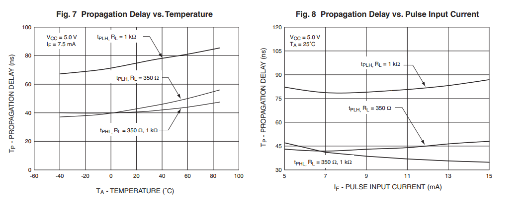

pc817 дешёвый и медленный, и я не понаслышке знаю какой он медленный (: HCPL-ХХХХ быстрые, большие и, временами, дороже. Посередине между ними как раз и лежат всякие PS28XX, TLP2XX. Обвязывать надо все.
N1X писал(а):Ну и счетверенные - они конечно удобнее в монтаже, зато жутко не удобны при ремонте.
А теперь представь, что выгорела одна из других многоножек (stm32, AM26C32, lm358, SN65HVD230, max3485, 74ALVC164245, lm2596, ...). Отпаять/запаять их обычным паяльником та ещё радость :hehehe: И фена под рукой у большинства нет. Так что оптопары-многоножки тут далеко не первые по сложности ремонта.

MX_Master писал(а):я не понаслышке знаю какой он медленный
С оптронами кстати не все так гладко, да как и странзисторами. Дело в том, что у pn-переходов есть некоторые свойства, например время рассасывания неосновных носителей заряда в базе при выходе из насыщения. И это время зависит от того, насколько глубоко перед этим переход в этом насыщении находился, а также от параметров цепи.
Советую сделать простую макетку. На входе прямоугольник, на выходе осциллограф. И поиграться с резисторами как в цепи светодиода (опционально), так и в цепи фототранзистора (а вот этот как раз наиболее сильно влияет на параметры). Скорость включения/отключения оооочень сильно зависит от их величин. В даташитах даже графики для разных резисторов иногда приводятся. Вот выдержка из даташита на HCPL-0601 от Fairchild (у avago в шите ватты вместо омов :? )
Снимок.PNG (3018 просмотров) <a class='original' href='./download/file.php?id=169572&mode=view' target=_blank>Загрузить оригинал (82.21 КБ)</a>
