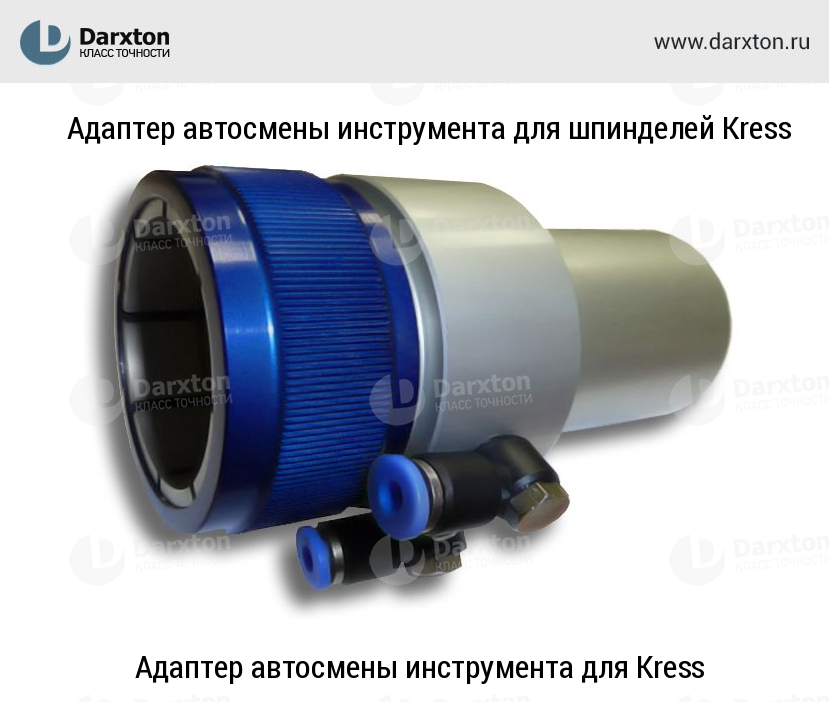

frezeryga писал(а):Возможна но автосмена хороша тем что запустил и не подходиш а тут всеравно бегать.
Можно подумать, что оператор включает станок и спать идёт. Всё равно при смене инструмента бегать и кнопки на панели тыкать.
Или ты сразу на все операции программу управления выводить собираешься? ;)
Сам опыта работы на станках со сменой не имею, но не раз наблюдал как на обрабатывающих центрах после выполнения программы одним инструментом, загружают новую для другого инструмента.
Или я ошибаюсь и так никто не работает?
Вон, даже для Кресса немцы не унижаются автосмену делают: https://darxton.ru/catalog_item/adapter ... ley-kress/
