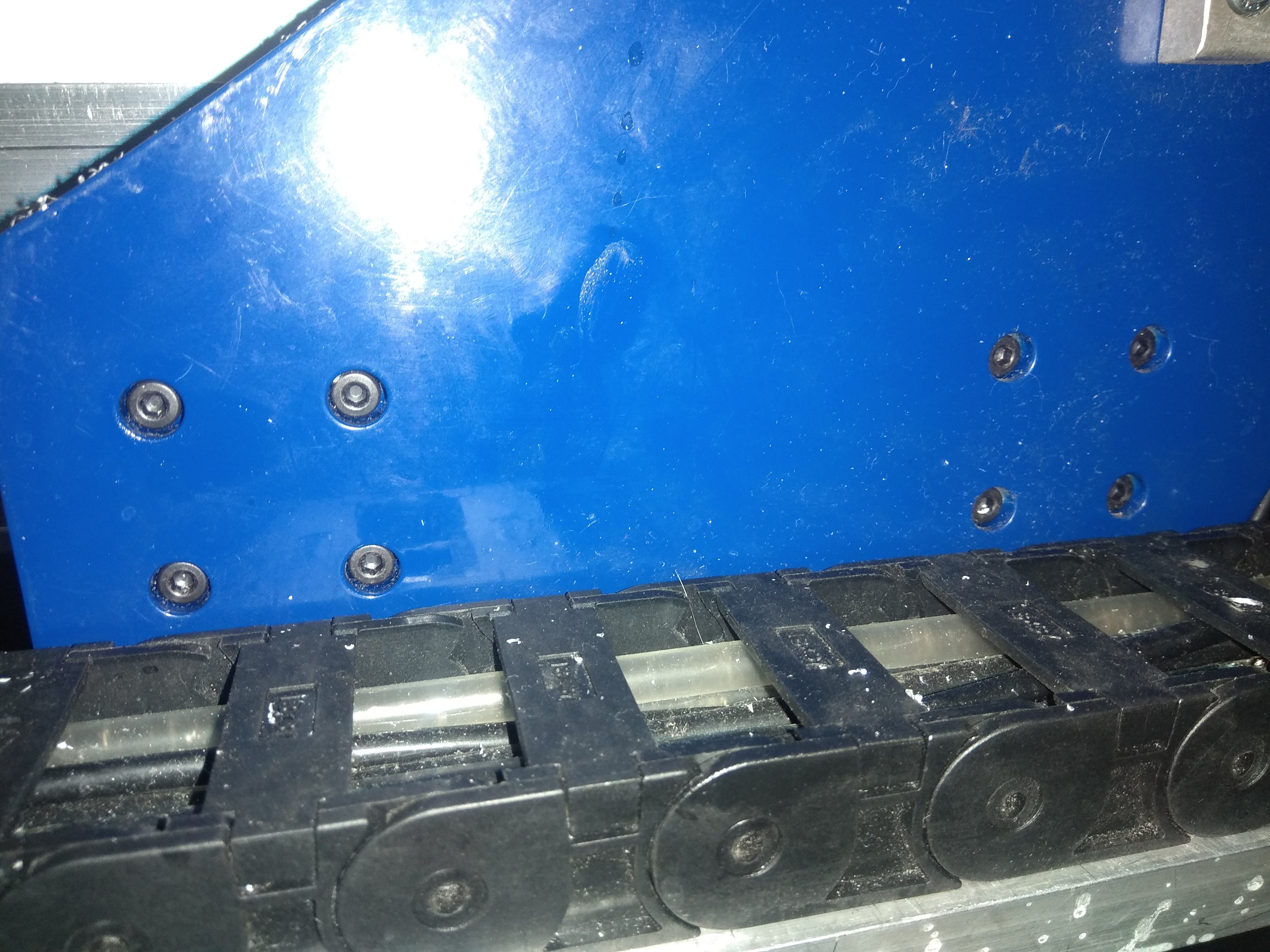

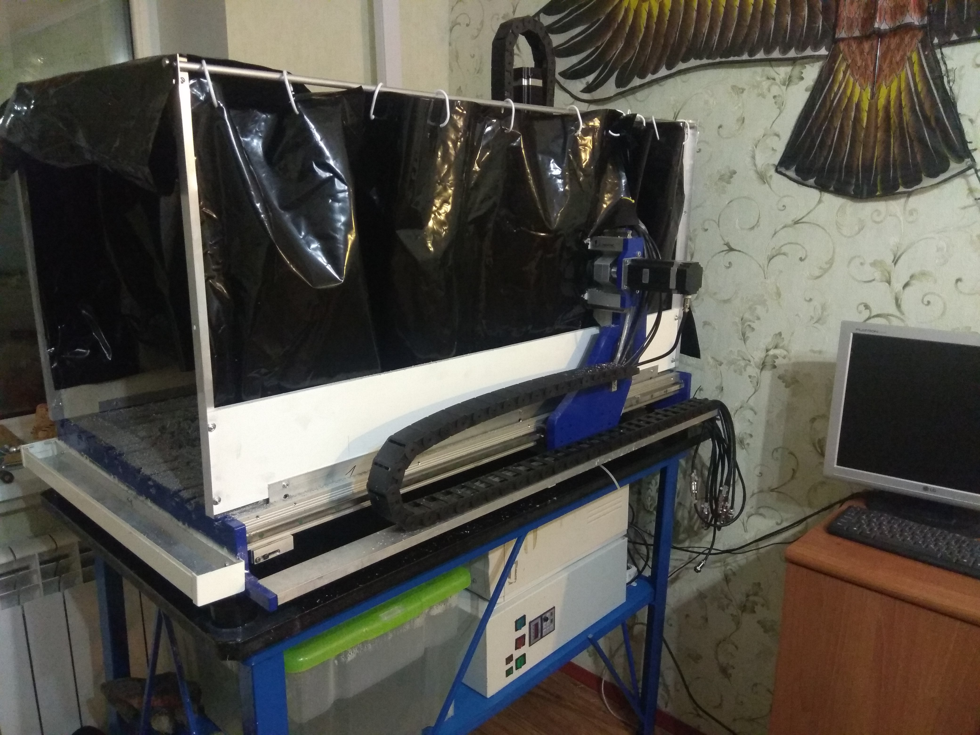

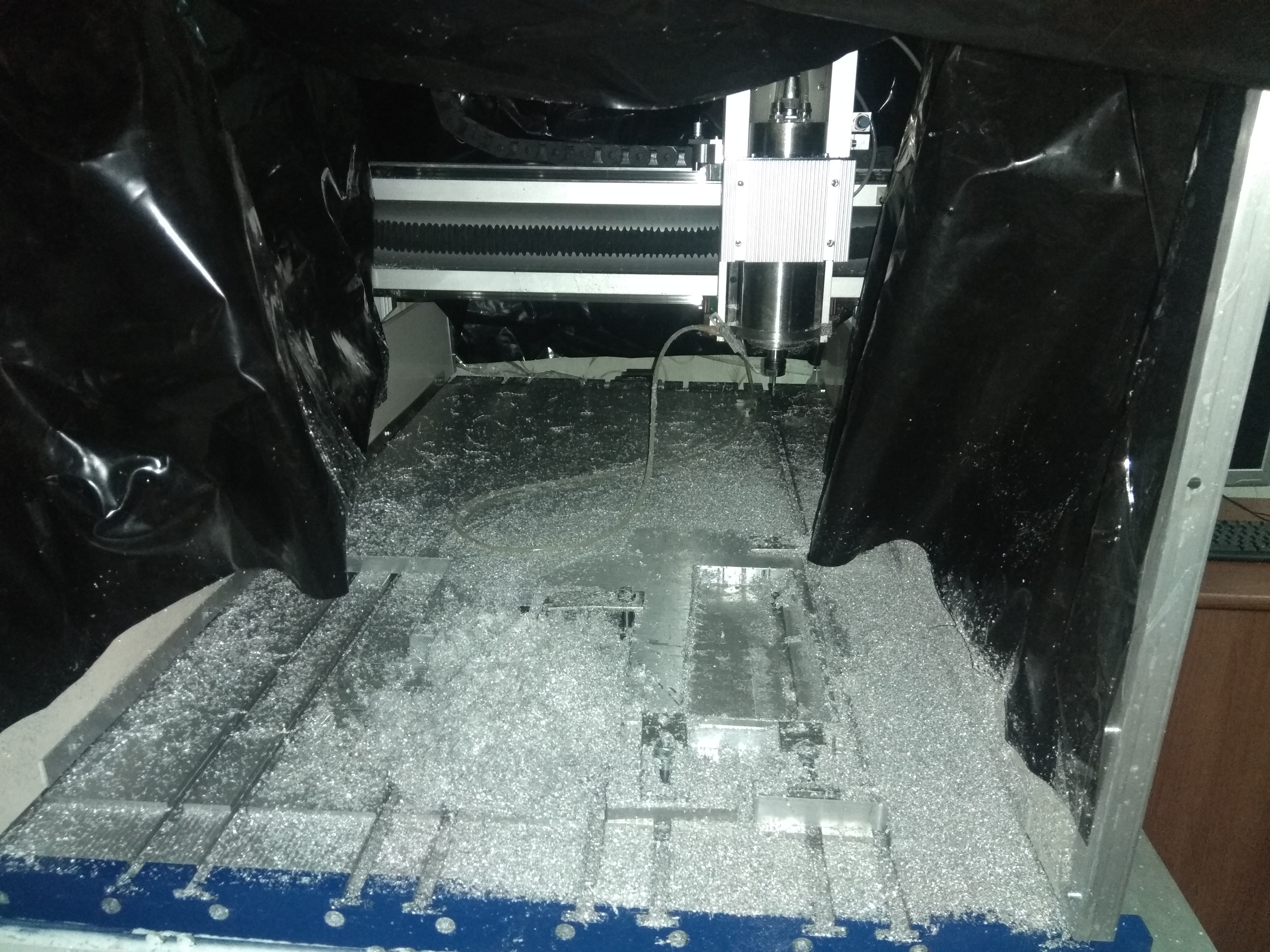

Всех приветствую! Слежу за темой и не хотелось но все же добавлю своего маслица :twisted: Станком в общем то доволен, точность вполне приемлемая, есть только два замечания которые хотелось бы чтобы производитель взял на заметку. Как уже кто то писал что станки собираются из пластилиновых винтов и здесь я соглашусь, ладно когда винт начинается от М5 там еще не так опасно грани нагрузку держат, но вот на каретки лучше ставить нормальные прочные винты как я и сделал. И вторая проблема по оси Y, или опоры ШВП не так установлены, или крепление что держит саму гайку ШВП установили не по уровню с пластиной которая крепиться к порталу X, в общем когда ось Y подъезжает к одной из опор слышен хруст шариков в гайке ШВП, насколько хватит гайку или самого винта не знаю но косяк явный.
