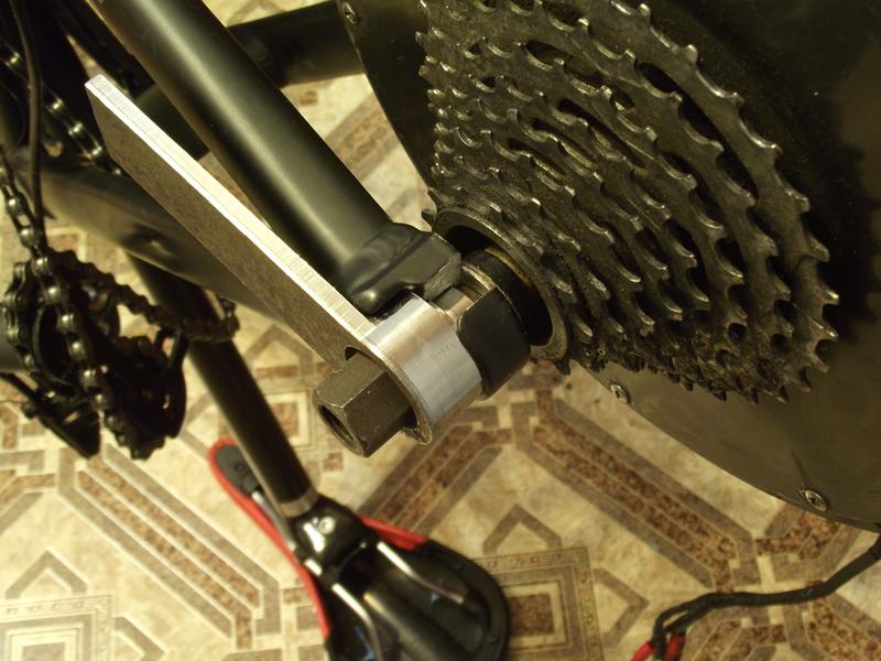

Используя технологию iMashing, выбираю прямоугольный карман сейчас.
=((((( очень много лишних проходов, очень !
Когда сам делаю, 1 час 40 минут получается, у аймашинга 2 ч 40 мин., и как его настраивать не пойму.
Бился долго, так и не понял как сделать перемещения с большой скоростью между обработкой, он всегда перемещает фрезу со скоростью резанья.
Лишний час получается....
Но зато тихо, гораздо тише чем обычно, и фреза не портится так быстро.
Re: SolidCAM
putman писал(а):Но зато тихо, гораздо тише чем обычно, и фреза не портится так быстро.
Во-во, это их большой плюс :)
Покажи что у тебя получается...

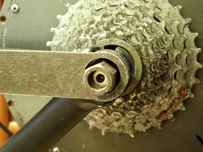

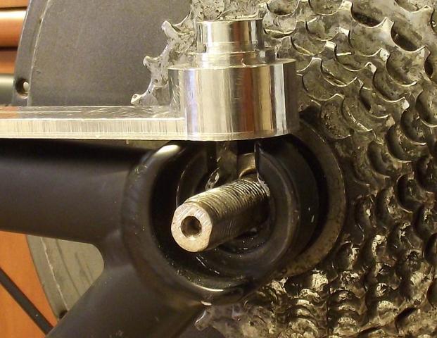

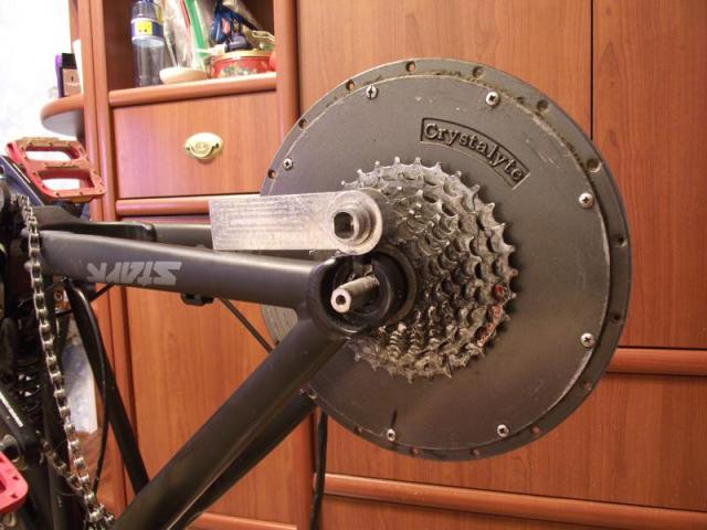

Re: SolidCAM
Сообщение putman »
ЗЫ подачу не пробовал увеличить?
Подача 88, вообще черепашья, но боюсь быстрее мой нежёсткий станок не потянет.
Был брусок 200 х 45 х 30 мм.
Точу для електромотора, усилители, чтобы не провернуло ось.
Вот купил сталь какую то, первую, что нашёл/
Когда покупал, мне листок дали с ГОСТом, что за сталь, я его благополучно потерял.
По телефону позвонил, сказали брал такую - сп-5-св, не уверен что точно передаю, но примерно такое.
1.jpg (4637 просмотров) <a class='original' href='./download/file.php?id=19257&mode=view' target=_blank>Загрузить оригинал (72.27 КБ)</a>
2.jpg (4637 просмотров) <a class='original' href='./download/file.php?id=19258&mode=view' target=_blank>Загрузить оригинал (79.44 КБ)</a>
3.jpg (4637 просмотров) <a class='original' href='./download/file.php?id=19259&mode=view' target=_blank>Загрузить оригинал (45.48 КБ)</a>
Как то такое вобщем сделал.
5.jpg (4637 просмотров) <a class='original' href='./download/file.php?id=19260&mode=view' target=_blank>Загрузить оригинал (54.32 КБ)</a>

Удалось повысить скорость обработки только указав в качестве материала алюминий, на самой "мягкой" стали, скорость не превышала 80 мм/мин, боковой шаг 0.8 мм.
Сейчас скорость перемещения 110 мм/мин, боковой шаг 1.8 мм, заглубление 10 мм.
Точит едва ли громче чем раньше, время обработки уменьшилось почти вдвое, собственно чего и хотелось.
:D

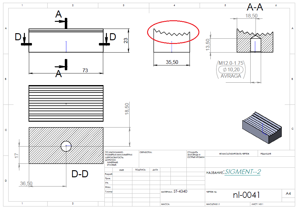

нород.. поучите уму-разуму уже локти кусаю :cry:
не получается сделать круглой фрезой такое заглубление
1111.png (4485 просмотров) <a class='original' href='./download/file.php?id=19924&mode=view' target=_blank>Загрузить оригинал (69.43 КБ)</a>
копчиком чую что нужно работать с "Обработка поверхности притягивания", но почему то нивкакую не получается указать "геометрию сечения"
а потом еще те канавки "центровкой" как то сделать :?
раньше я делал эту деталь, за 4 удара, и эту плоскость точил с торца длинной фрезой,
щас такой фрезы нет, но есть круглая на 16мм , хочу прогу переделать чтоб 3 удара заменить одним
Re: SolidCAM
Я так и не победил геометрию по сечению :thinking:
Читал что можно задать только вдоль оси Х, но так и не получилось
А через 3 Д поверхностную hss, не вариант?
Re: SolidCAM
а как ее кушать? пару раз заглядывал туда, много кнопкаФ :wik:
Re: SolidCAM
Там можно задать обработку разными вариантами
В геометрии есть менюшка где задаешь как хочешь обрабатывать , вдоль , поперек и типо того
Их там много
Потом выбираешь нужную поверхность, указываешь как Фэйс и еще указываешь вдоль чего это пилить
Потом задать шаг гребешка и высоту на куда будет подниматься шпиндель
Там еще есть макросы и соединения , но я туда не лез , мои детальки простые
Недавно пилькал скос на захват для патрона, как раз через эту стратегию
