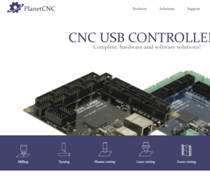

Kак можно подключить к этои плате центроискатель?
Re: Работа с программой CNC USB Controller (от cnc-planet)
ssergejs8 писал(а):Kак можно подключить к этои плате центроискатель?
Данная версия не поддерживает возможность поиска центра, данный контроллер позволяет только:
1) управлять 4-ю осями
2) вкл/выключать 3 устройства (т.е. 3 выхода имеет)
3) останавливаться при срабатывании концевиков
4) запускать функцию измерения длины инструмента.
И всё....

Кто скажет официальный сайт http://www.planet-cnc.com/ что-то у меня 2 день зайти немогу
evgenymcp
Сообщения: 1120
Репутация: 328
Откуда: Абакан,Хакасия
Сообщение evgenymcp »
electrik писал(а):Кто скажет официальный сайт http://www.planet-cnc.com/ что-то у меня 2 день зайти немогу
Через прокси открывается.
Сообщения: 3310
Из без прокси все нормально открывается :good:

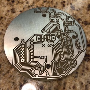

Кстати, может интересно будет кому. Поскольку делать плату с фрезеровкой меди долго и нудно, то решил сделать фотоспособом, а потом просверлить и обрезать на станке. Слава богу что Диптрейс позволяет компенсировать деформацию шаблона от нагрева. В результате шаблон уменьшается в длину и увеличивается в ширину. После замеров и корректировки я получил практически идеальный шаблон и сделал по нему плату. Ну а потом при помощи камеры сделал трансформацию матрицы по 3-м точкам, просверлил и обрезал. Получилось достаточно неплохо для первого раза. Конечно есть небольшие косячки, но в дальнейшем я от них избавлюсь. Если это интересно, то когда буду делать еще плату, могу снять подробную инструкцию.
