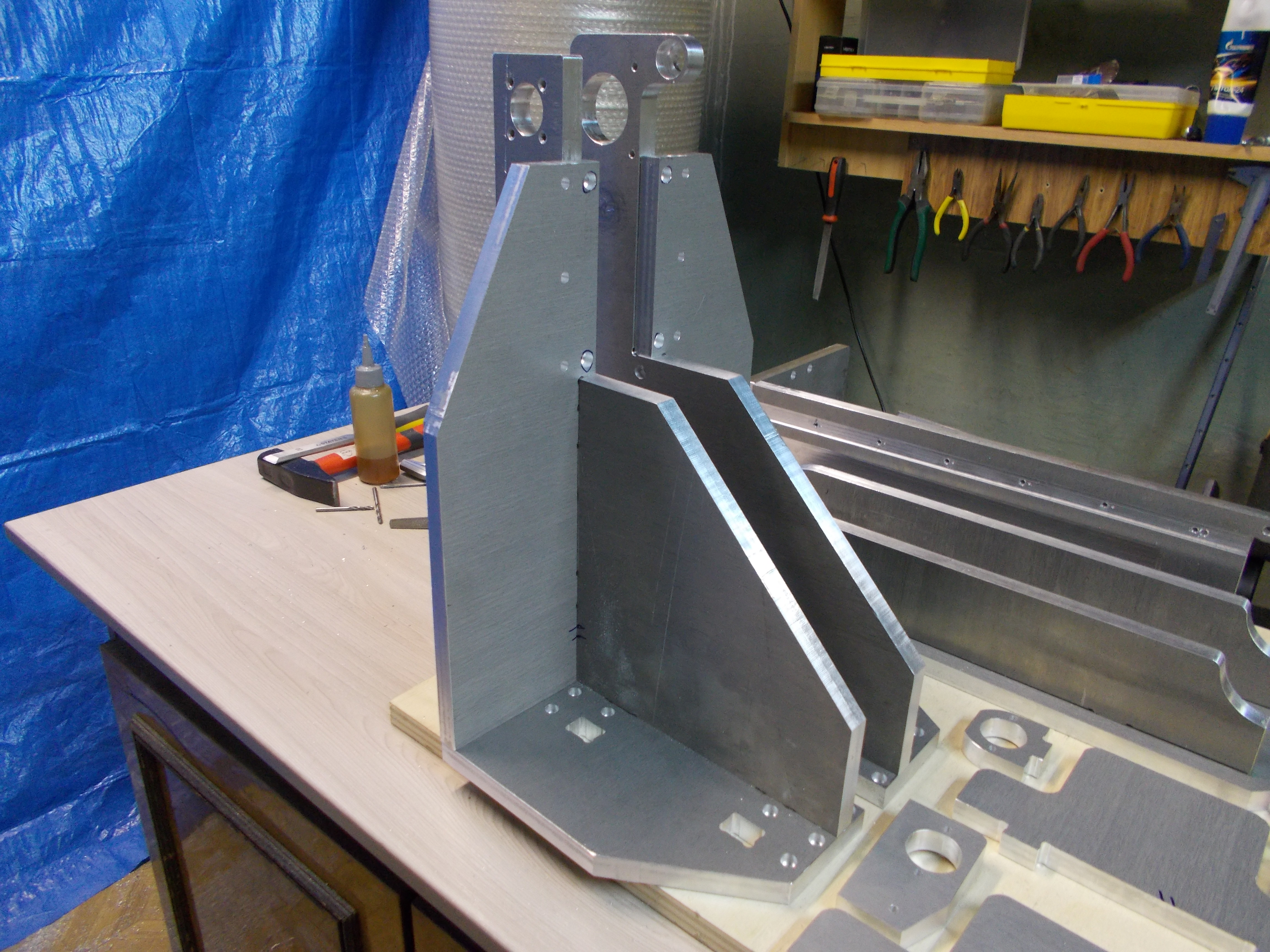

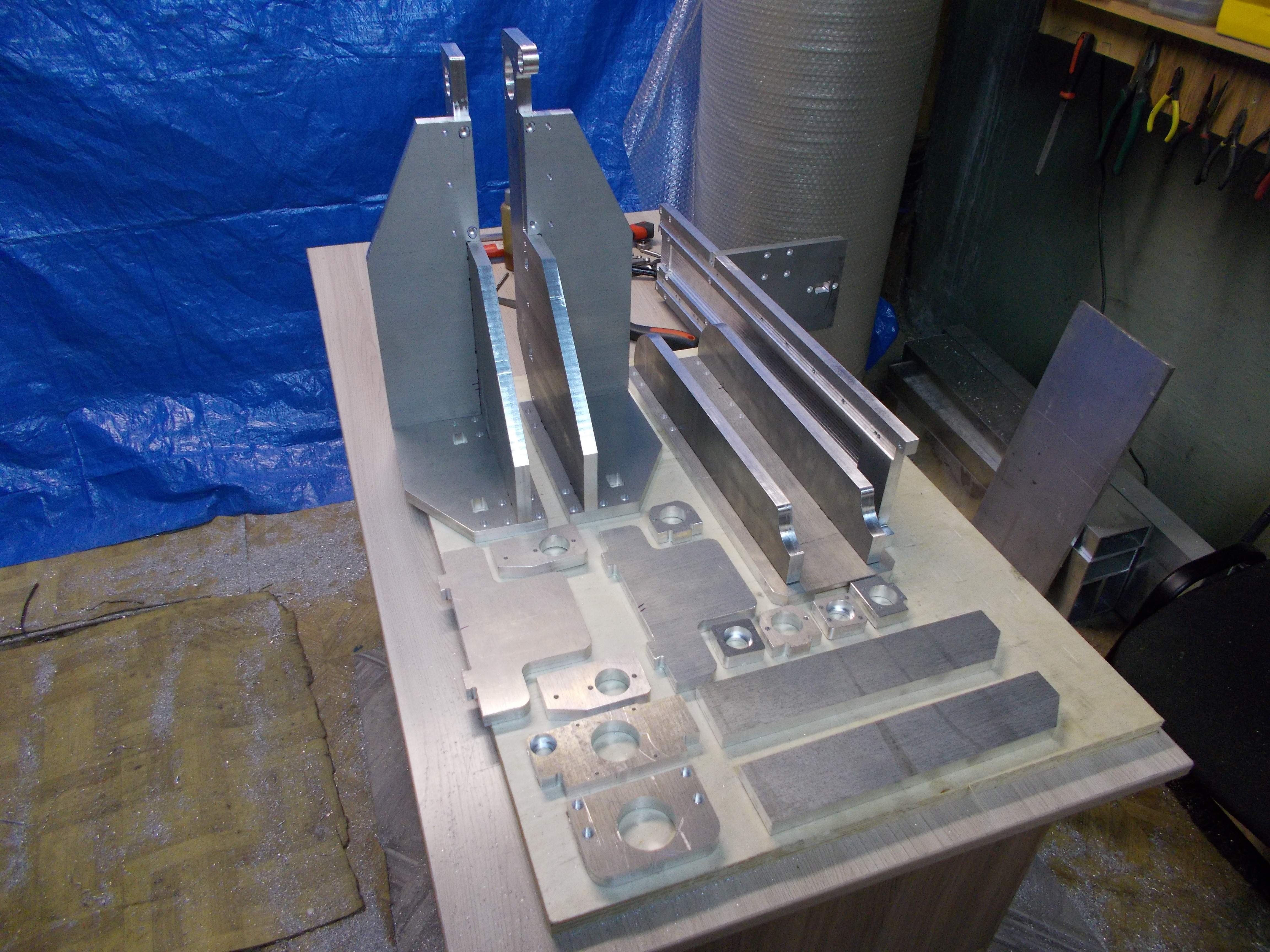

Неполный комплект деталей для нового станка с увеличенной Z
DSCN0173.JPG (3210 просмотров) <a class='original' href='./download/file.php?id=97268&mode=view' target=_blank>Загрузить оригинал (3.35 МБ)</a>
DSCN0176.JPG (3210 просмотров) <a class='original' href='./download/file.php?id=97269&mode=view' target=_blank>Загрузить оригинал (3.57 МБ)</a>

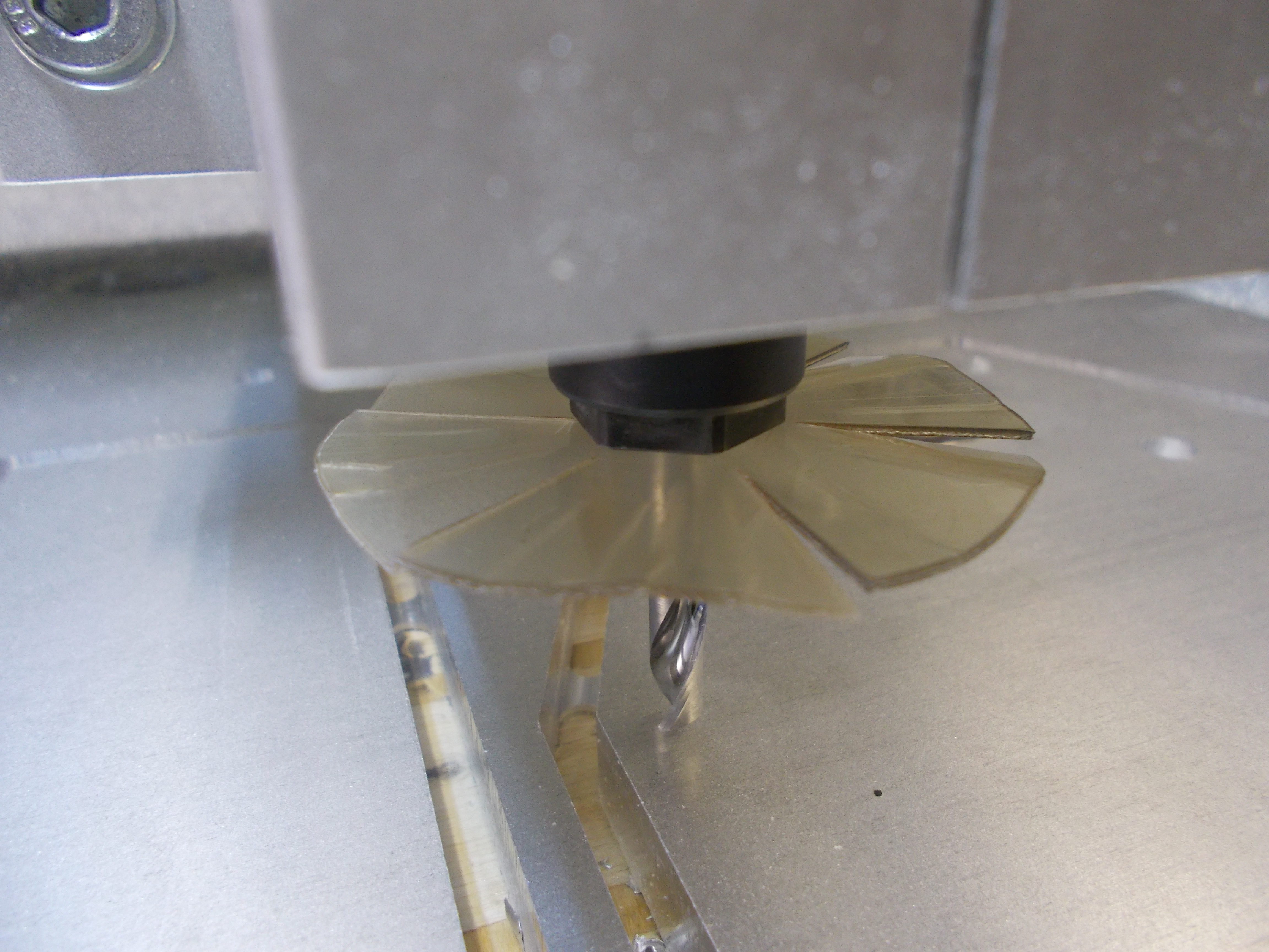

Для выдува стружки из зоны реза сделал пропеллер из целулоида. Диаметр пропеллера 60мм , 6 лопастей, на фрезу надевается очень плотно. Выдувает отлично - видео думаю нет смысла делать.

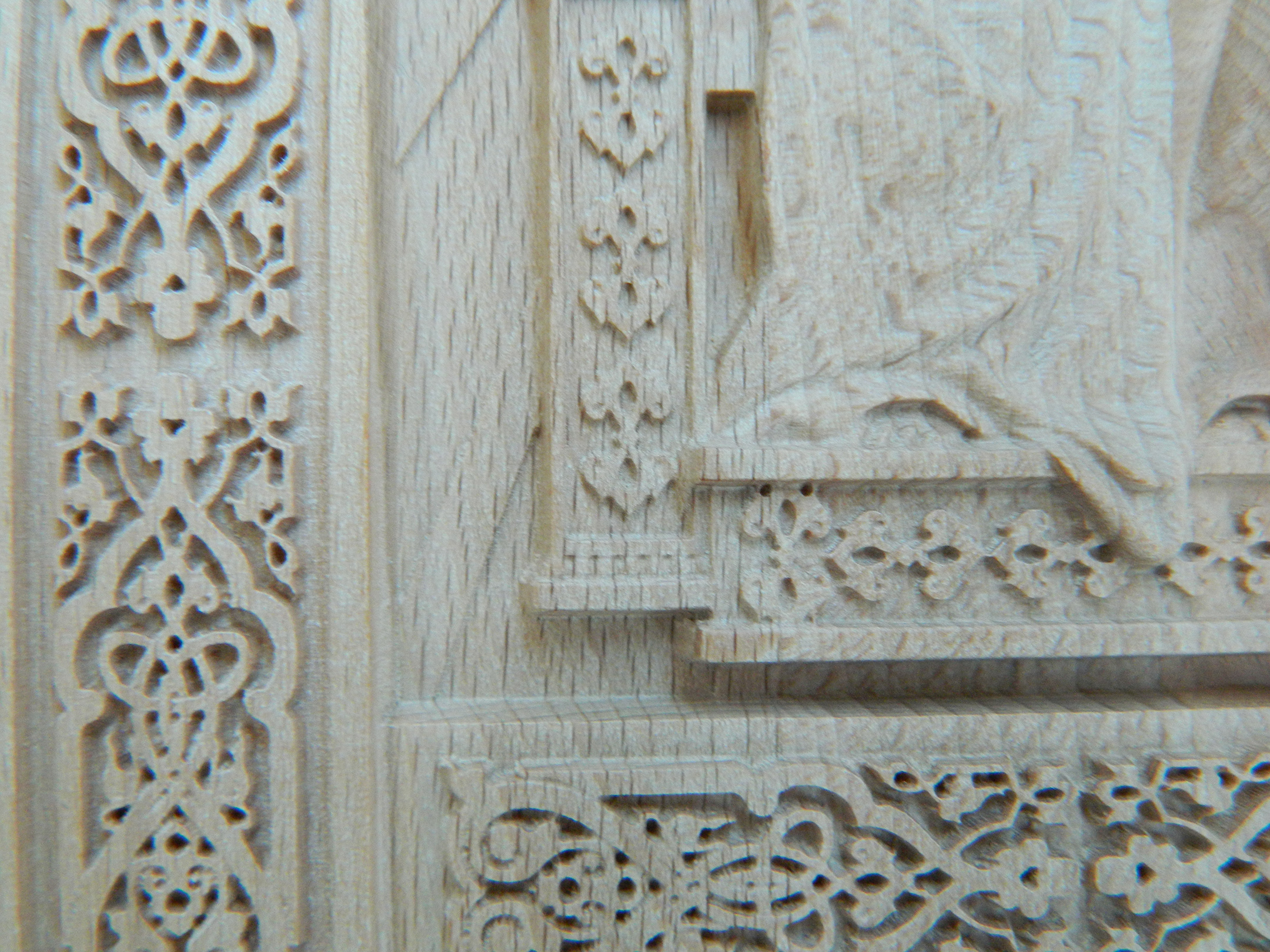

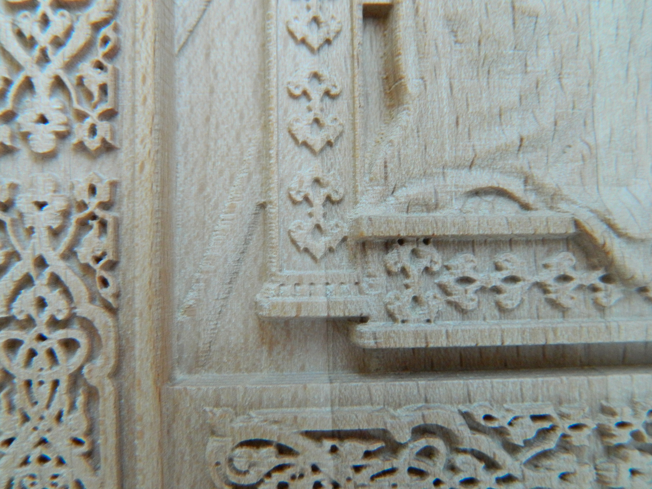

Запилил на станке рельеф. Результатом остался доволен. На черновую и чистовую обработку в общей сложности ушло 10 часов
Черновая фреза - концевая 6мм
Чистовая фреза - конусная сферическая 6мм, полный угол конуса 10.2гр, радиус носика 0.25мм
Вырезал из буковой разделочной доски
В архиве: черновой и чистовой G-коды, проект в арткам 8

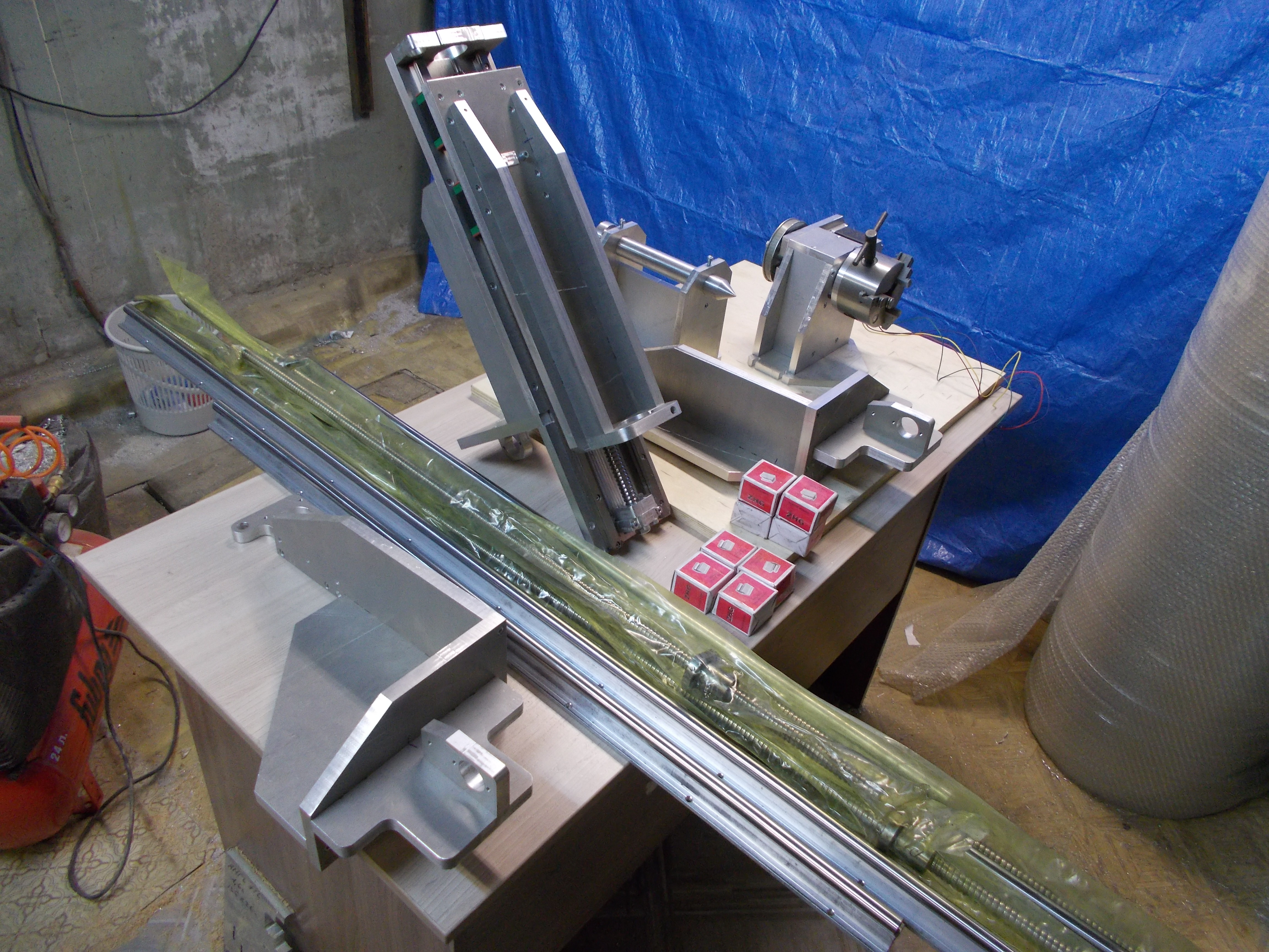

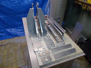

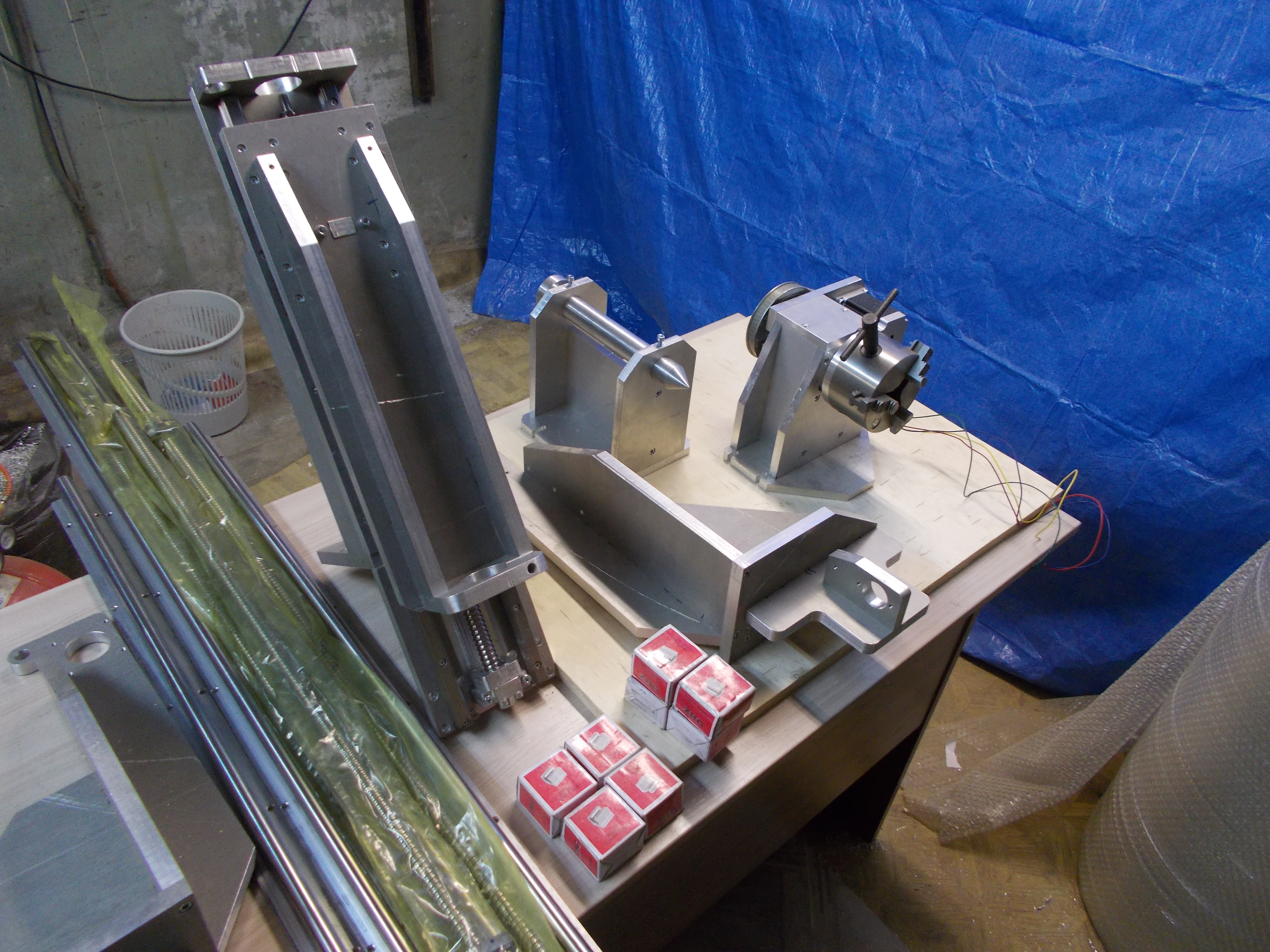

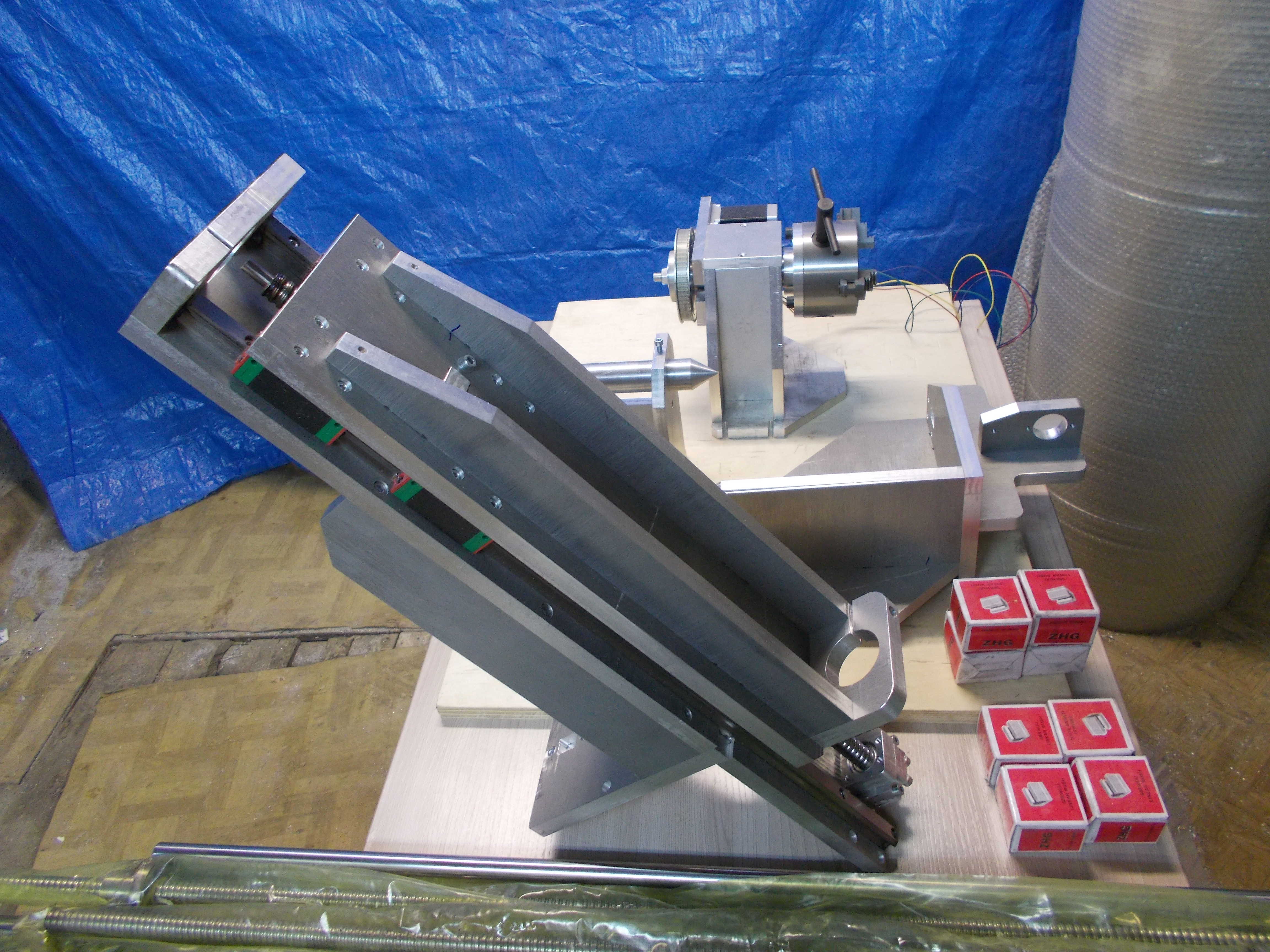

Близится сборка станка 1100*680 с большой осью Z и поворотной осью
DSCN0214.JPG (2845 просмотров) <a class='original' href='./download/file.php?id=98072&mode=view' target=_blank>Загрузить оригинал (3.34 МБ)</a>
DSCN0215.JPG (2845 просмотров) <a class='original' href='./download/file.php?id=98073&mode=view' target=_blank>Загрузить оригинал (3.5 МБ)</a>
DSCN0217.JPG (2845 просмотров) <a class='original' href='./download/file.php?id=98075&mode=view' target=_blank>Загрузить оригинал (3.55 МБ)</a>

Зачем для такого плавного рельефа R0.25?
За "чистку" воздухом я по рукам дал бы... лучше палкой. :hehehe:
Не показывайте своим (и не только) клиентам вредные примеры.
CNC-Logic
Сообщения: 1540
Репутация: 815
Откуда: г.Новосибирск
Re: Бюджетный станок 1100*680 по алюминию
Сообщение CNC-Logic »
А вы догадайтесь сами зачем для такого "плавного" рельефа я взял фрезу с таким мальньким радиусом скругления. Всмотритесь в рельеф, особенно где лицо.
Палкой говорите? Ну приедьте и дайте... Палкой по рукам. Раз вы сами так сказали. Я лично стараюсь следить за выражениями и на форуме и в жизни - чтоб потом где нибудь действительно не получить палкой.
Клиентам я сам знаю что показывать. Клиентам нужно показывать вещь такой как она есть - без преукрас. Был бы пылесос под рукой - стал бы сдувать воздухом? Я в основном по люминю работаю, дерево очень редко. Поэтому без пылесоса.
