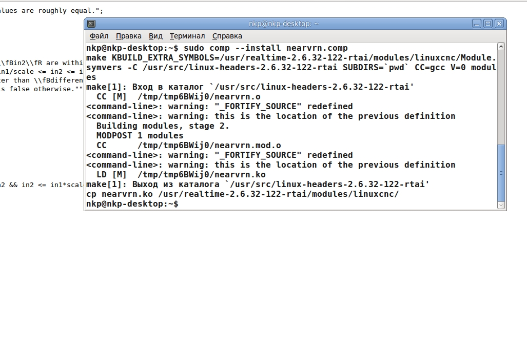

открываем терминал (главное меню - приложения - стандартные - терминал)
там пишем: sudo comp --install nearvrn.comp
нажимаем enter
он просит ввести пароль администратора - вводим пароль , который задавали при установке системы
(когда вводится пароль - символы в терминале не видны)
нажимаем enter
если пароль верен и ошибок в коде компонента нет - то в терминале будет выведено примерно такое:
Выделение(001).jpg (3357 просмотров) <a class='original' href='./download/file.php?id=12074&mode=view' target=_blank>Загрузить оригинал (313.34 КБ)</a>

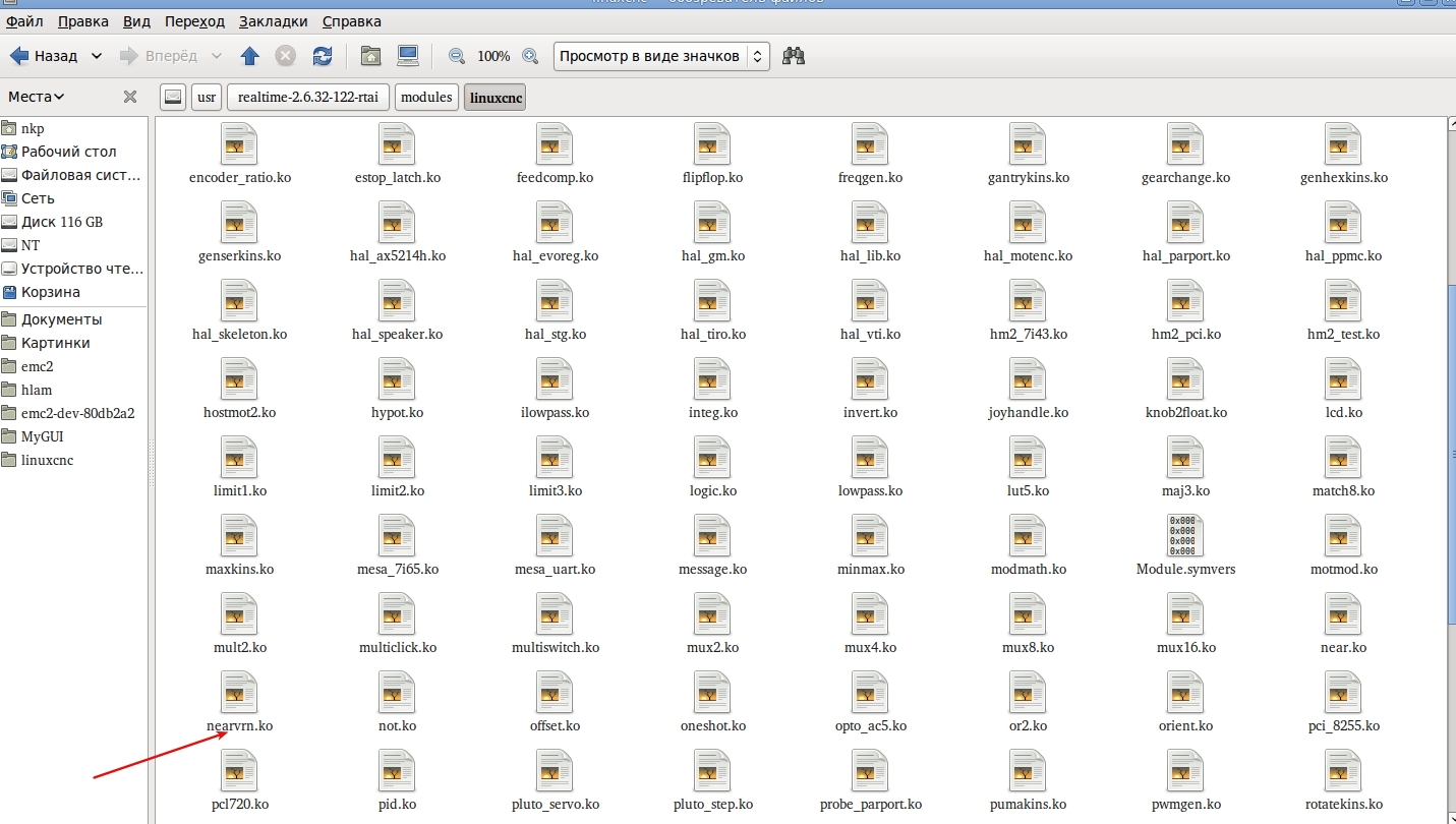

типа , что в папке /usr/realtime-2.6.32-122-rtai/modules/linuxcnc создан компонент nearvrn.ko
проверяем - да - в означенной папке появился наш компонент:
Выделение.jpg (3357 просмотров) <a class='original' href='./download/file.php?id=12073&mode=view' target=_blank>Загрузить оригинал (425.79 КБ)</a>

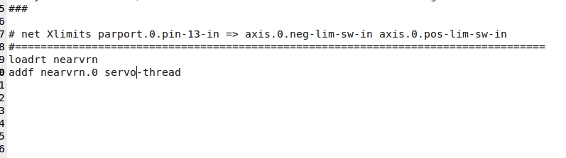

теперь для проверки работоспособности загружаем его,прописывая в хал:
Выделение(003).jpg (3357 просмотров) <a class='original' href='./download/file.php?id=12076&mode=view' target=_blank>Загрузить оригинал (51.64 КБ)</a>

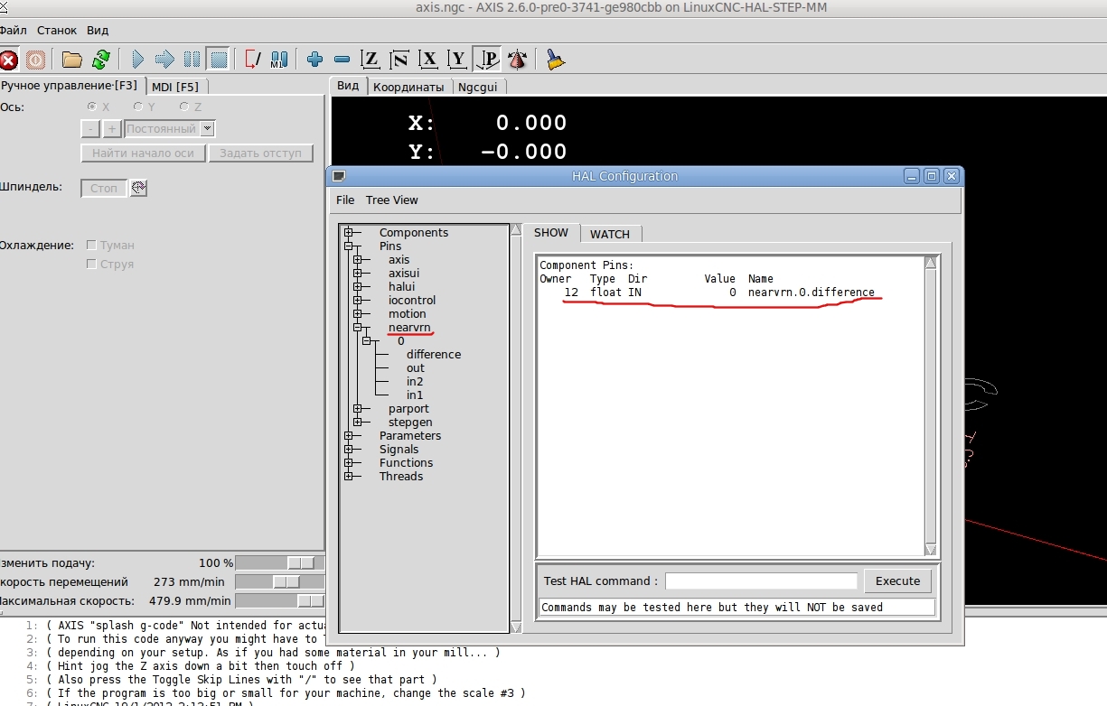

запускаем Lcnc- открываем halshow -и смотрим:
Выделение(002).jpg (3357 просмотров) <a class='original' href='./download/file.php?id=12075&mode=view' target=_blank>Загрузить оригинал (308.65 КБ)</a>
да - такой компонент появился - и наши изменения работают - difference теперь не параметр ,а пин.
