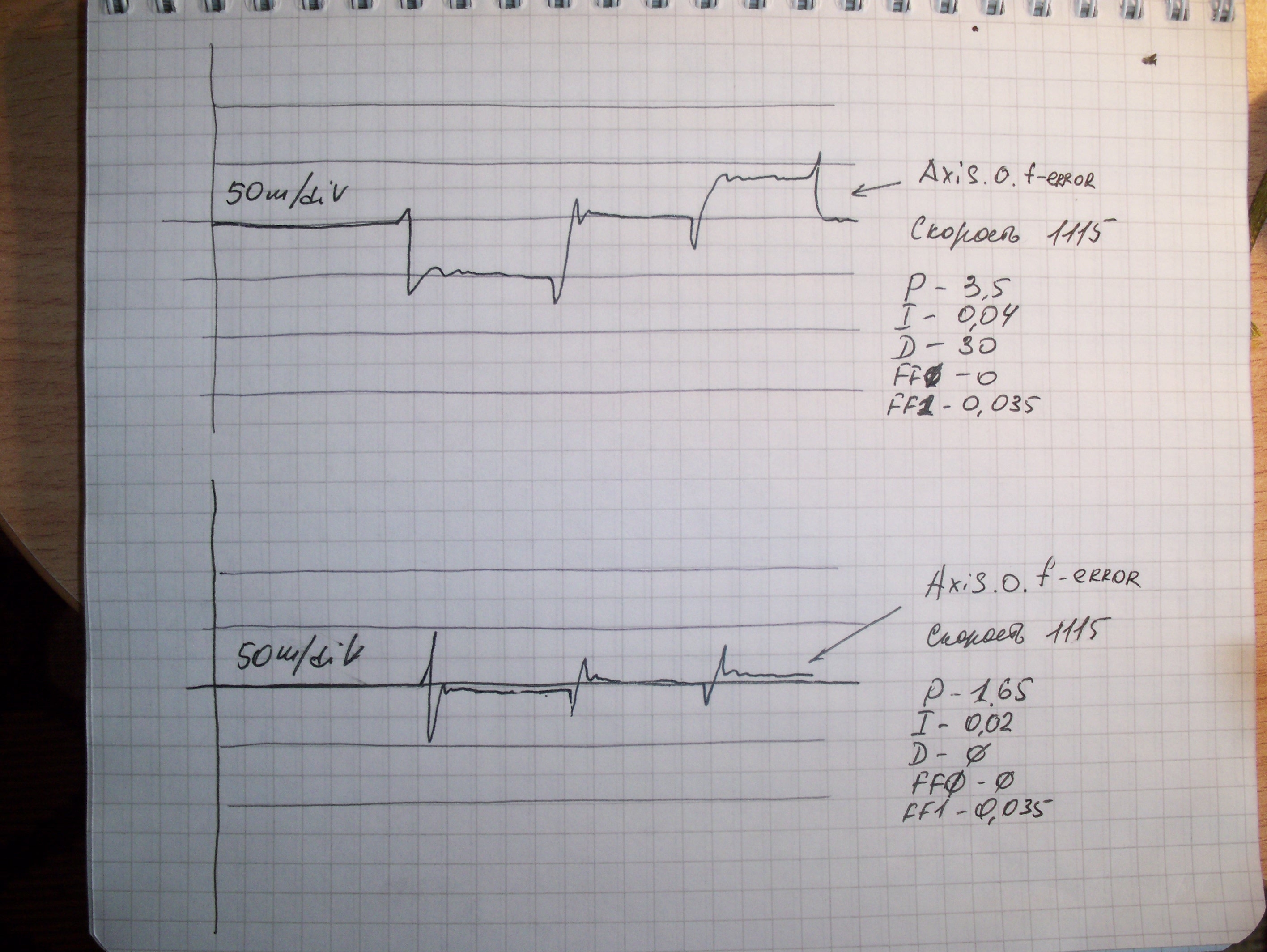

Dmaster, подскажи откуда берутся подобные пики ferror на разгоне и торможении?
На рисунке они еле заметны.
Есть подозрение, что это связано с ускорением, мы поставили 600, паспортных ускорения нет, есть только момент и макс.скорость.
У тебя какой момент, какие максимальная скорость и какое ускорение (по паспорту)?
И какое ускорение ты поставил в ini-файле?
Загнали устоявшийся ferror в 0,02, но присутствуют пики на старт/стоп около 0,05 на подаче 1115 мм/мин, причем и на БХ и на малой подаче особо ferror не растет, т.е. на 6000 мм/мин он порядка 0,04, но пики... пики картину портят.
at_pid - шляпа полная, подобрала плохо
pid_tuning - параметры, подобранные в pid_tunning сильно разнятся (около 10 крат) с подобранными с помощью калибровки их Axis.
:bender:
Re: Модернизация токарного станка
Старт стоп - это инерция, это либо I, либо D, либо FF2.
Какие у тебя получились параметры в итоге?
ЗЫ теперь гораздо лучше, это уже последняя стадия из http://wiki.linuxcnc.org/cgi-bin/wiki.p ... Amplifiers :)

Короче, вот результаты при движении вправо и влево на скорости 1115. Нарисовал на листочке, просто на месте интернет совсем не айс.

Короче все параметры очень слабо влияют по сравнению с FF1.
Выбросы при разгонах и остановках на всех скоростях и режимах постоянной амплитуды- примерно 0.05, но во втором случае установившейся режим примерно 0.02 - 0.01. А на максимальной скорости всё так же, только в установившейся режим 0.04 - 0.03.
Я не волшебник я пока учусь......
А как ты пришел от первой настройки ко второй? параметры очень сильно отличаются...

Ну сначала, брали Р увеличивал, пока не начнётся перерегулирование(Р=1.65 - граница), потом увеличивал D чтоб это убрать ну и так далее, причём пока не добрались до FF1 результаты были плачевные. Но только изменили FF1 ошибка резко уменьшилась. Крутили, крутили - всё слабо влияет. Просто когда увеличиваешь Р и увеличиваешь D в режиме удержания достаточно жестко вал удерживается, а если снизить, то очень мягко. Вот я и подумал, что если так сильно влияет FF1, что будет если установить небольшое значение Р, и оптимальное значение FF1. Регулирование достаточно мягкое, при небольшом ускорении.

Lexxa писал(а):Dmaster, подскажи откуда берутся подобные пики ferror на разгоне и торможении?
Инерционность системы И!.. прошу заметить косяка mesa и наш 7i33 не имеет цап. соответственно её рекреация не совсем фонтан. Лично я на пики хер забил ( у меня до 0.08 .. прошу прошения... на качество деталей не влияют.)
Lexxa писал(а):Есть подозрение, что это связано с ускорением, мы поставили 600, паспортных ускорения нет, есть только момент и макс.скорость.
у меня момент 22 НМ и ускорение 600 по паспорту, а поставил я 400.... потом и вовсе до 300 снизил.
стабильнее.
T00T писал(а):что будет если установить небольшое значение Р, и оптимальное значение FF1. Регулирование достаточно мягкое, при небольшом ускорении.
Будет кака... сатнок не доедет сколько то до точки, а потом вяяяяяло так будет к ней докручивать.
Господа.... не прыгайте выше головы!.... делайте максимально стабильные параметры...
Вдруг станок в разнос пойдет при обработке.!
И!!!! подниму ка я всех на уши)))
Вот чем можно убрать пики пуки и всяякуюгадость..... можете начинать крутить))
