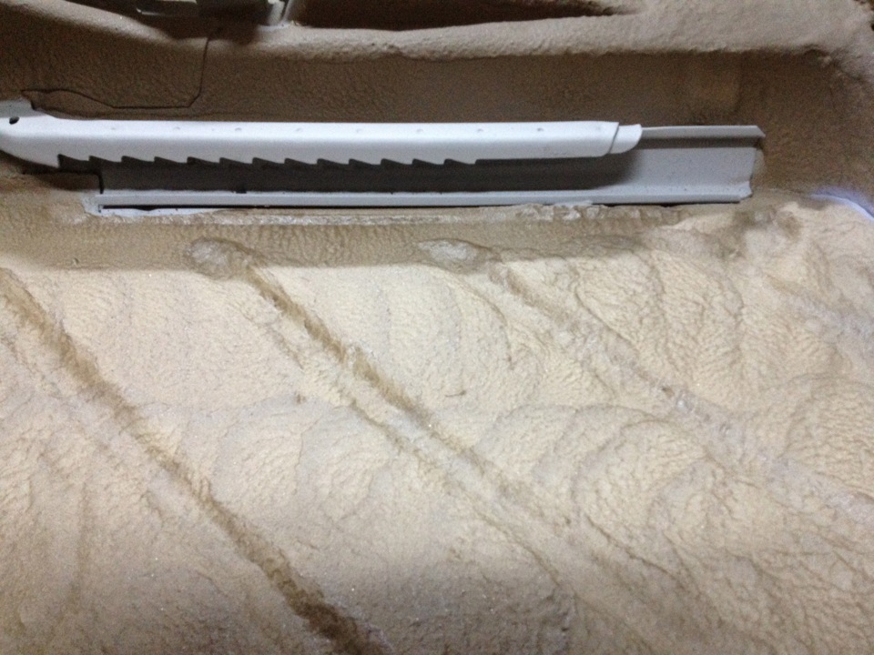

Нашел на просторах интернета такую штуку.
http://www.icar.head.by/index.php?productID=1242
Наверное буду пробовать профиль задувать изнутри. Гудит труба зараза. Портал не гудит, а по Y где два мотора как в тоннеле. Возможно из-за того, что рельса без проставки прямо на профиле.
Обещают такую поверхность.

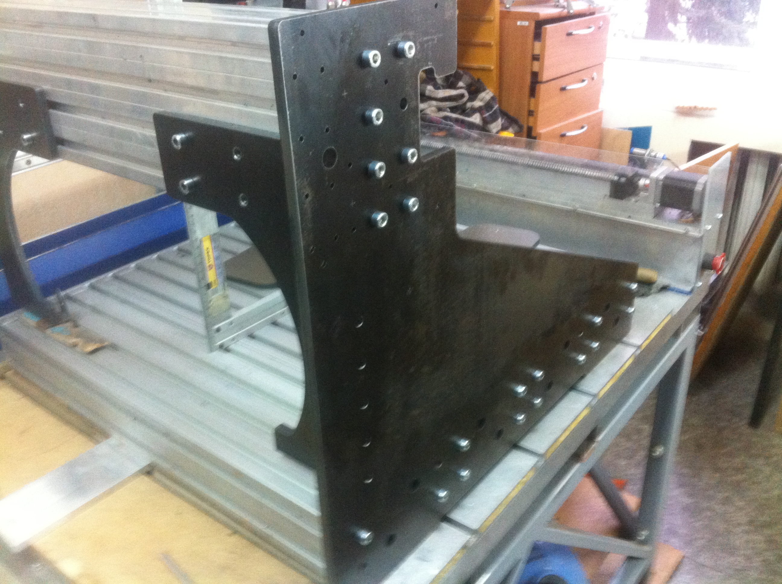

Разобрал большой,он ближе к твоему по размерам(балка 1200)...пока видео не получится
А звук такой же примерно...профиль правда попроще
А вот поменьше (балка 650.....фото) уже не так гудит
Малость слышно ,когда Z посредине проезжает
И балка соединена со стальными косынками,в которых профрезерованы "шипы" для паза профиля
Эффект приличный
В следующем сделаю косынки побольше(место ,где прифиль к нему крепится) .
Короче,пока к балке сзади не пришьешь плиту 15-20 мм ,от звука не избавишься(((
ultrus как-то делился опытом...пока к балке не пришили плиту,наслаждались симфониями подобными
Ну или песок засыпать
Гасить резонансы можно или массой или разделяя резонирующий участок на меньшие части...т.е повышая резонансную частота с потерей амплитуды колебания

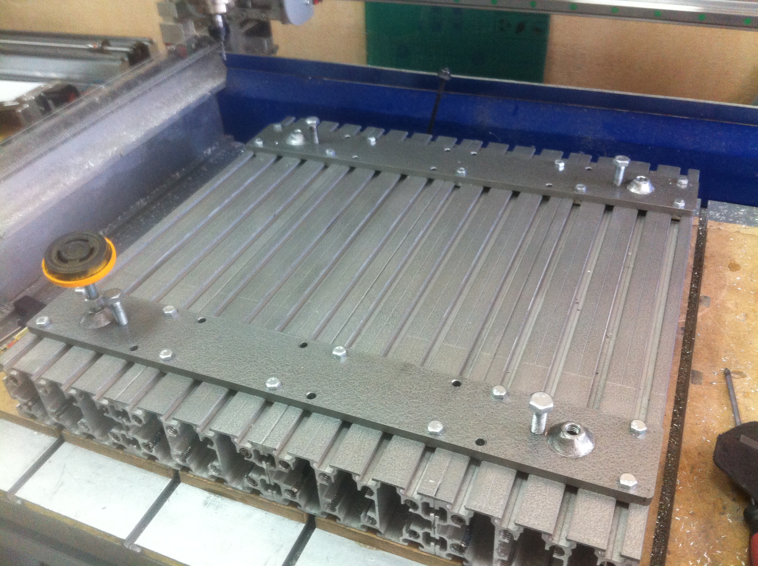

Константин23 писал(а):или разделяя резонирующий участок на меньшие части
Вот это помогло на столе
Можно еще посредине было полосочку прикрутить (сталь 10 мм ширина 100мм вроде)

Re: ЧПУ фрезерный станок (Бобр) 600x500 мм по дереву и не то

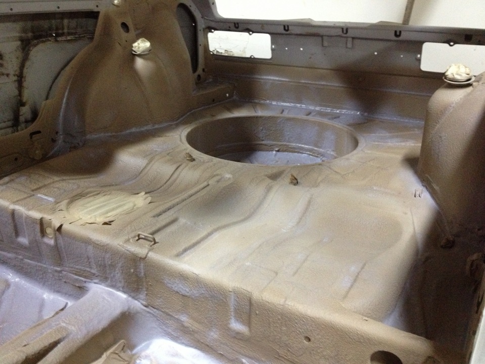

Сегодня в автомагазине купил 2 листа шумоизоляции 3x470x750мм для выклейки внутри профиля. Затем еще пеной двухкомпонентной задую.
DSCN5855.JPG (3911 просмотров) <a class='original' href='./download/file.php?id=118601&sid=150178b9234b35d2c1c22bfc23d12bd9&mode=view' target=_blank>Загрузить оригинал (323.26 КБ)</a>
Не откладывая поэкспериментировал.
https://www.youtube.com/watch?v=pMIIUcYE_RY
В принципе не плохо. Достаточно даже одной из полосок. И не важно где приклеена. Можно и снаружи как у Askov, но я внутрь пихать буду.

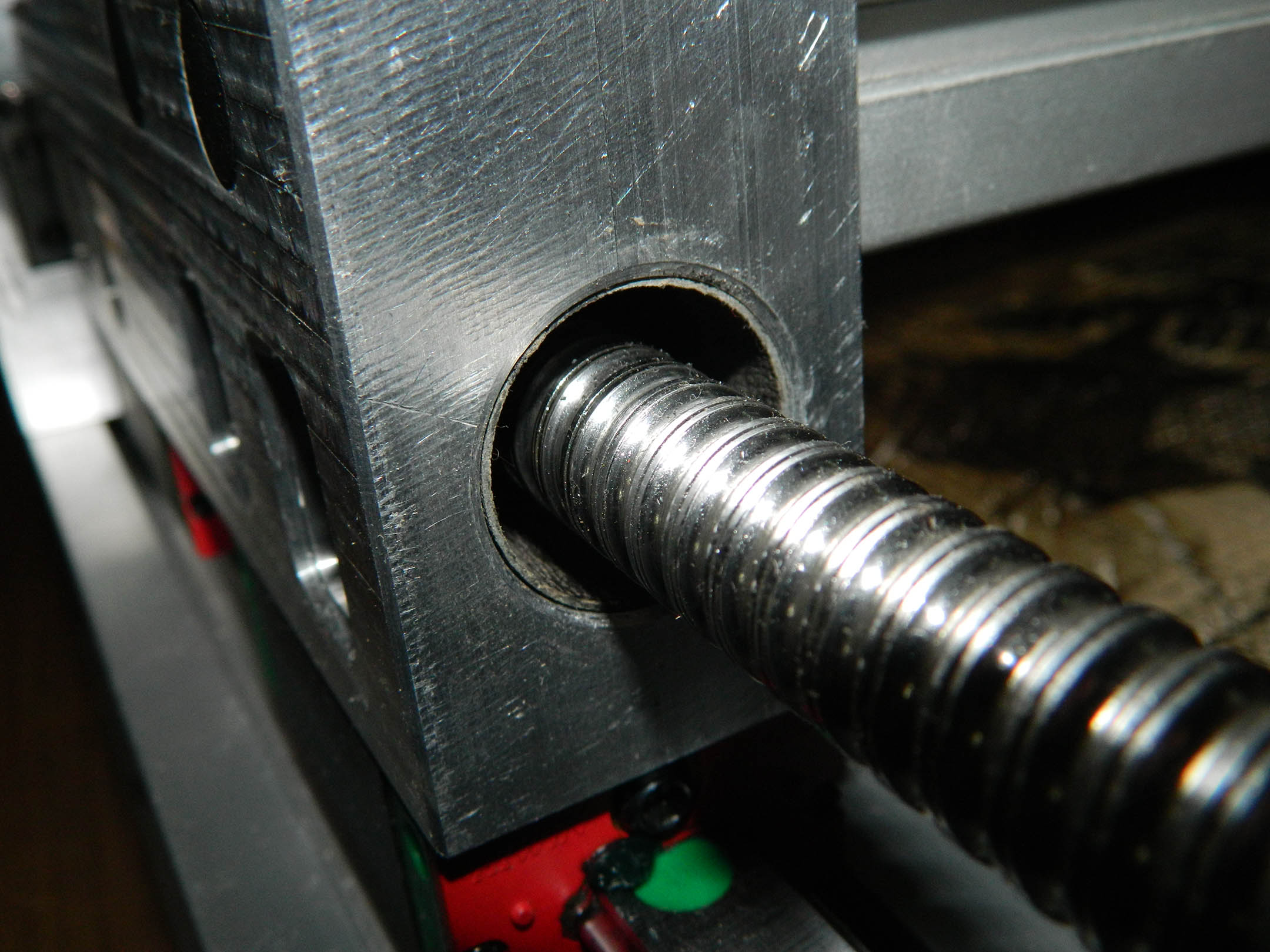

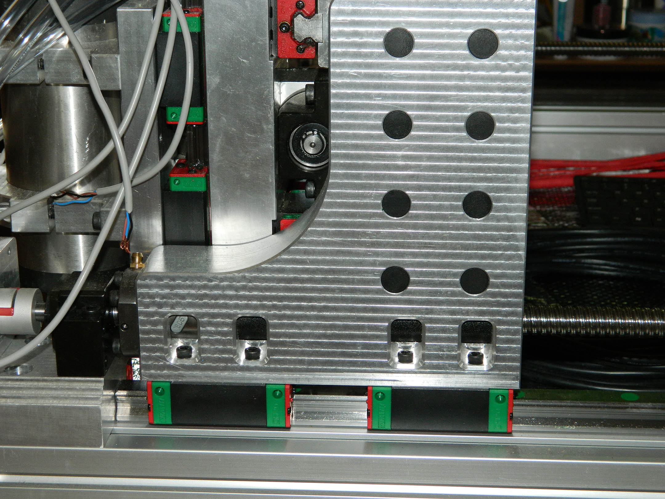

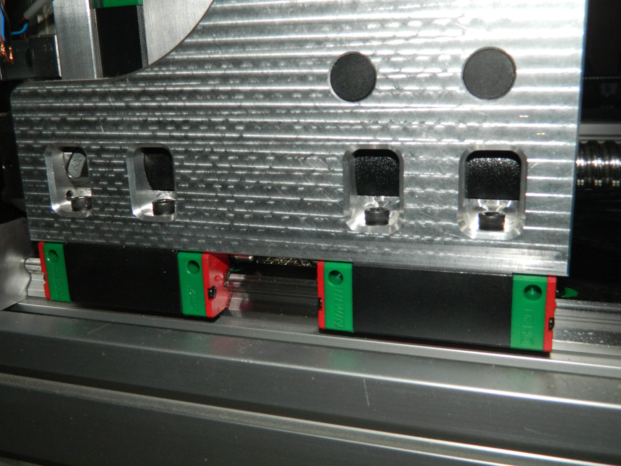

Загнал защиту винта от стружки. Пришлось купить удочку.
