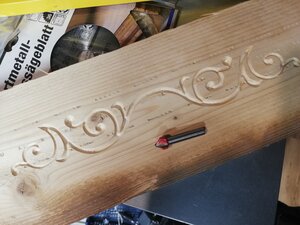

Какими фрезами делается такой узор?
Та, что на фото для ручного фрезера, дешевая. Качество реза отвратное

V-образная фреза. Угол у них бывает разный...если я правильно понял вопрос.. Наверное фасочную можно испробовать.

Да V-фрезы. Просто одни режут фасочными(железо? алюминий?), другие гравировачными, третьи такими как на фото. И все время из контекста слышно, что режут тем что есть/было.
Куча инфы как создать узор или уп, а про фрезы как то не найду. По логике, должна быть такая как на фото. А вдруг на практике есть что то лучше.
