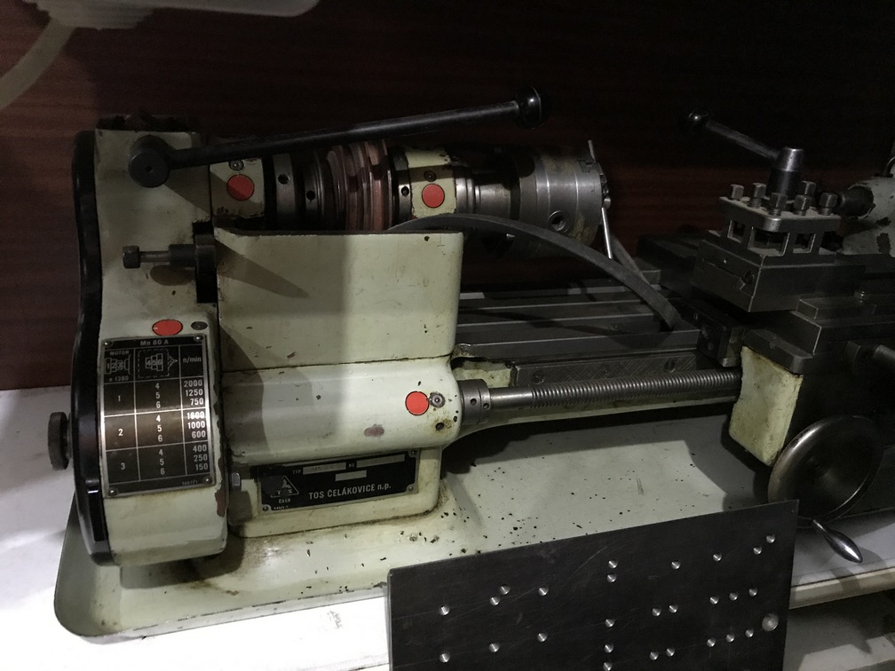

А "профит за честность" в виде станка МН80 в приличном состоянии за 12 тыс. рублей с кучей дополнительного барахла уже стоит у сына на балконе :)

Сергей Саныч писал(а): А "профит за честность" в виде станка МН80 в приличном состоянии за 12 тыс. рублей с кучей дополнительного...
Эх, такие надежды на него были)
