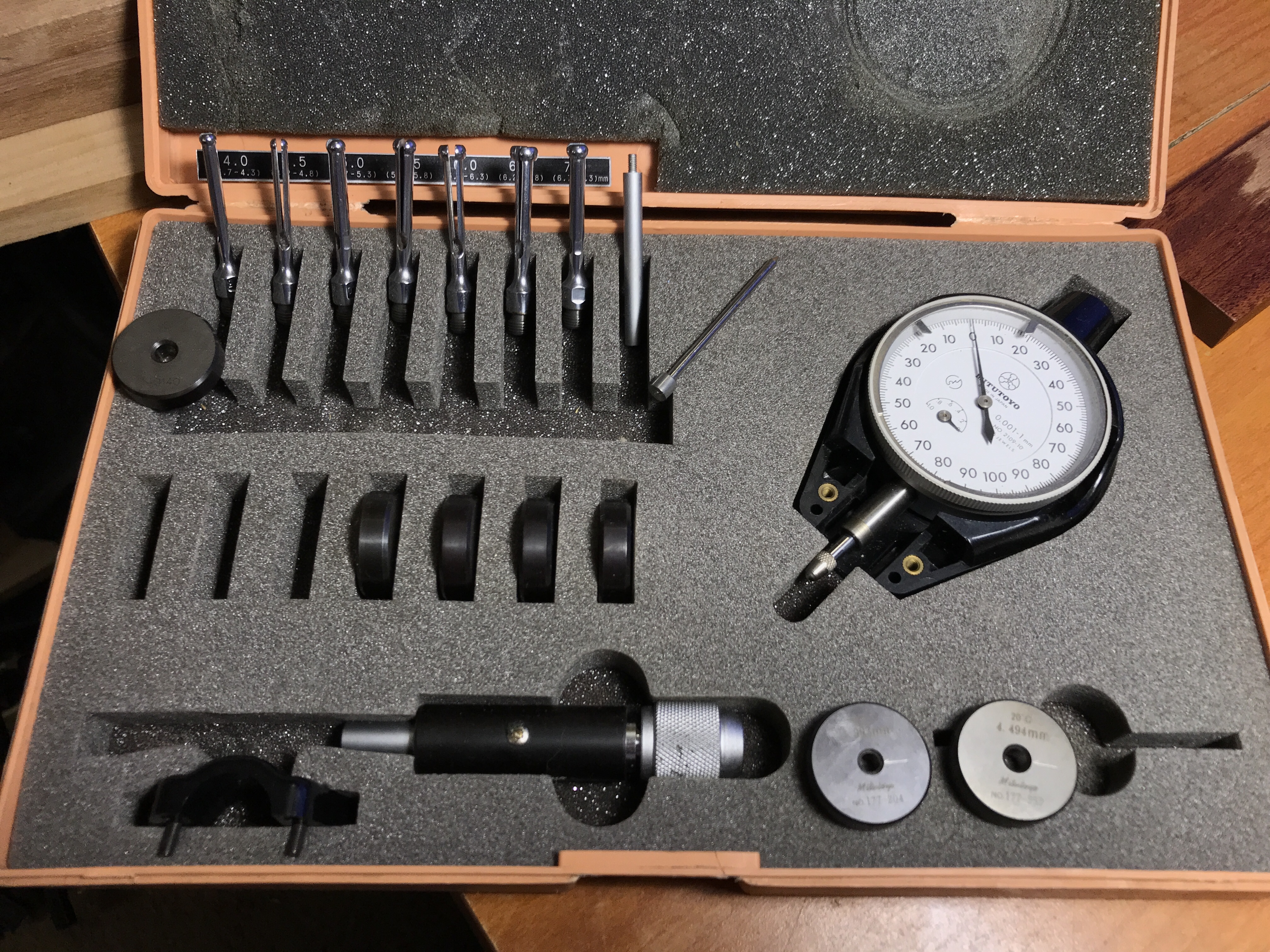

Достался тут незадорого индикатор. Даже комплект чего-то.
Вот, хотелось бы узнать, что это за приспособы :thinking:
IMG_0777.jpg (4156 просмотров) <a class='original' href='./download/file.php?id=141823&mode=view' target=_blank>Загрузить оригинал (4.44 МБ)</a>
Сергей Саныч писал(а):Вот, хотелось бы узнать, что это за приспособы
Это нутромер.
Сверху разрезанные штуковины это измерительные головки, кольца - калибры с циферками. Одевается измерительная головка на индикатор, вставляется в калибр и индикатор выставляется на то что написано на кольце ;)
Сергей Саныч писал(а):Достался тут незадорого индикатор.
Может как индикатор отдельно его использовать не получится. Возможно у него шкала откалибрована под этот нутромер. Да если этим индикатором обкатывать поверхности, он будет показывать что то, но может показывать вместо реальных 0,1мм показать 0,15мм ;)

aftaev писал(а):вместо реальных 0,1мм показать 0,15мм
никто не мешает проверить это
нікому нічого не нав'язую.
aegis писал(а):никто не мешает проверить это
Вот и написал для этого, что нужно проверить, прежде чем использовать не по назначению :)
А вообще весчь нужная, индикатор то купить можно за дешево, а вот такой нутромер ;)
frezeryga писал(а):Нутромер
aftaev писал(а):Это нутромер.
Во как! Век живи...
Нутромер, который на молоточек похожий, в руках держал, а этот, видать, так называемый цанговый.
Всем спасибо! :good:

Сергей Саныч писал(а):Достался тут незадорого индикатор. Даже комплект чего-то.
Мои поздравления - жирный комплект.
по поводу индикатора - не беспокойтесь, можно использовать как обычный. У меня был такой набор 1 в 1, проверял, он универсальный.
aftaev писал(а):А вообще весчь нужная, индикатор то купить можно за дешево, а вот такой нутромер ;)
Послесловие: нутромер Mitutoyo, купленный за 1000 руб., как "индикатор", после ознакомления с реальными ценами (новый продается примерно за 1000 ЕВРО(!)) возвращен хозяйке со словами "на это я пойтить не могу" :)

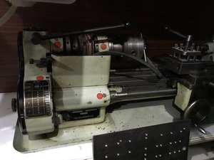

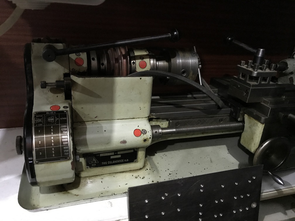

А "профит за честность" в виде станка МН80 в приличном состоянии за 12 тыс. рублей с кучей дополнительного барахла уже стоит у сына на балконе :)
MN80.jpg (3910 просмотров) <a class='original' href='./download/file.php?id=141998&mode=view' target=_blank>Загрузить оригинал (175.93 КБ)</a>
