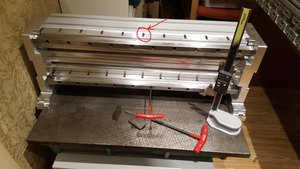

Каким образом крепится прокладка под рельсы к ал. профилю и что это за прорези такие?
20161018_212822.jpg (10218 просмотров) <a class='original' href='./download/file.php?id=107400&mode=view' target=_blank>Загрузить оригинал (246.22 КБ)</a>
Сообщения: 2098
Re: фрезерок по люминю 800х400х170 из профиля
Вы похоже тему читали невнимательно. Прорези автор сделал по причине того что после обработки проставки выгнуло дугой, для выправления на место.
Да прорези для этого. А крепятся они вместе с рельсом.
