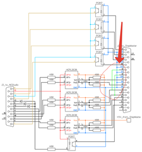

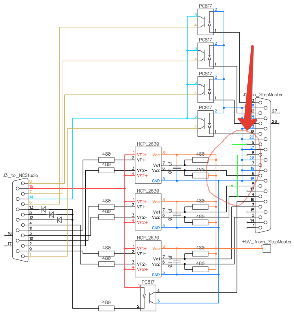

Михаил! Возник вопрос по плате опторазвязки для Ncstudio. Если у меня 2 мотора по оси Y, то нужно еще одну оптопару HCPL2630 цеплять к 8 и 9 ноге Stepmaster и потом на разъем DA-15 в параллель с Y?
На синюю карточку можно выкинуть дополнительную плату соединений, а на красную нужно прозванивать пины, так как там не совпадает распайка с синей. Я правильно мыслю?

Не надо еще одной оптопары. Надо взять сигнал с выхода одной и тупо развести двумя проводками на входы драйверов.

Andy52280 писал(а):Не надо еще одной оптопары. Надо взять сигнал с выхода одной и тупо развести двумя проводками на входы драйверов.
А карандашиком?
2015-02-16 17-32-11 опторазвязка-2 - Средство просмотра фотографий Windows.png (2805 просмотров) <a class='original' href='./download/file.php?id=43249&mode=view' target=_blank>Загрузить оригинал (182.19 КБ)</a>
Так можно?
