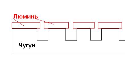

john1987887 писал(а):Только отжечь такой может не получиться.
Если обработать на черновую сможешь, то мне он отожженный не нужен, я думаю к нему дюральку прикрутить, а потом станком пыльнуть его.
Типа такого получить:
Как думаешь, имеет право на жизнь?
Дюраль можно со временем менять... :thinking:
john1987887
Сообщения: 3063
Репутация: 1802
Re: Мой "небольшой гравер" по цветным металлам "Atom 500x700
Сообщение john1987887 »
Лучше обычный стол с Т пазами, а к нему уже жертвенную плиту.
Atom42
Сообщения: 715
Репутация: 286
Настоящее имя: Денис
Откуда: Кемерово
Сообщение Atom42 »
Если можно так, то конечно так лучше, я же из соображений простоты реализации, если готовые Т пазы не проблема, то лучше так :good: . Сильно дороже, на вскидку ;) ?
Atom42
Сообщения: 715
Репутация: 286
Откуда: Кемерово
Сообщение Atom42 »
john1987887 писал(а):Как минимум придется дополнительно оплатить фрезу.
Да поди решим :) , напишу на неделе в личку, обсудим.
