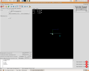

Nick, создал питон со вторым текстом, добавил его в ини, пишет "bad character 'u' used"/ правда емс сейчас 2,3,5 т/к/ на стареньком компе линукс посвежее не работает адекватно

Ммм скинь скриншот кода в linuxcnc
на 2.3.5 второй вариант не будет работать, там используется #<_x>, который только после появился.

aegis
Nick, попробую тогда какнить на новом компе, правда толку с этого будет мало т.к. пока апгрейд не намечается
Screenshot-2.png (3839 просмотров) <a class='original' href='./download/file.php?id=58511&sid=c9aa9ad08a07cf4b81c3cbe935a01b79&mode=view' target=_blank>Загрузить оригинал (60.43 КБ)</a>
мне сейчас бы то что на 2,3,5 работало

на 2.6.5 подобного рода бяка.
Ник, смотри я питон в папку с конфигом станка закидывать должен?
Screenshot.png (3831 просмотр) <a class='original' href='./download/file.php?id=58513&sid=c9aa9ad08a07cf4b81c3cbe935a01b79&mode=view' target=_blank>Загрузить оригинал (122.79 КБ)</a>
Re: Что я еще не знал о LinuxCNC, что нам еще предстоит сдел
Добавлено: 21 сен 2015, 22:04
Первый вариант должен работать и со старой версией, второй только с новой.
Покажи свой ini, такое ощущение, что фильтр не отработал. Хотя, я второй вариант не проверял.
