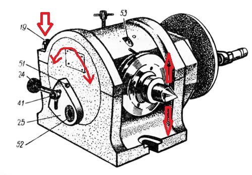

В делительных головках типа УГД, та же поворотка, можно регулировать по высоте. Откручиваем болт(19), ослабляется хомут, и можно наклонять по высоте как хочется. Если делать самому поворотку, то можно взять за идею.

вообще-то это регулировка угла наклона оси вращения делительной головки относительно плоскости основания.............регулировать высоту предложенным выше способом лишено смысла............

niksooon писал(а):вообще-то это регулировка угла наклона оси вращения делительной головки относительно плоскости основания.............регулировать высоту предложенным выше способом лишено смысла............
таки точно.... В моей голове именно так и работает.

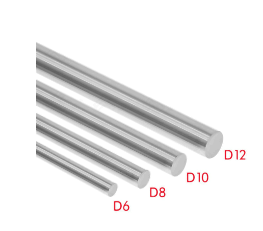

А что можно хоббисту-любителю в домашних условиях зажимать в патрон, чтобы достаточно длинное и ровное для вышеописанных измерений и юстировки?

Andrey@KZN писал(а):А что можно хоббисту-любителю в домашних условиях зажимать в патрон, чтобы достаточно длинное и ровное для вышеописанных измерений и юстировки?
шток от амортизатора авто ;)
кусок вала оси чпу отпилить или заказать кусочек

xvovanx писал(а):кусок вала оси чпу отпилить или заказать кусочек
https://ru.aliexpress.com/item/40000363 ... b201603_52
Заказать и ждать с месяц :)
Во многих городах ремонтируют амортизаторы. Горы этих амортизаторов. Мы покупаем амортизаторы и используем как короткие направляйки. Небольшой штамп из них делали.

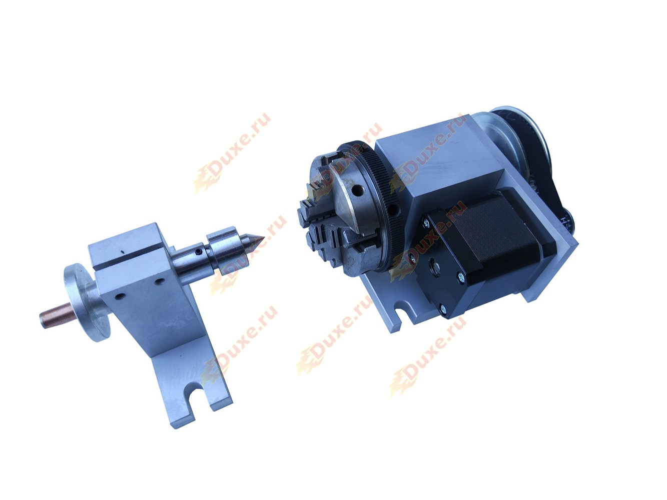

Покритикуйте, чем плоха данная ось
https://www.duxe.ru/catalog/instrumenty ... onom_65mm/
Передаточное соотношение 1:4
Обрабатывать буду дерево, в т.ч. и достаточно твердые породы, типа дуба и бука.
Понятно, что дешево и сердито.
Передаточное соотношение низкое 1:4 - удерживать будет плохо? Или что?
Данный патрон совсем плохой? Есть аналогичный, но трехкулачковый - будет ли он лучше?
Просто у данной оси офигенный плюс, что я смогу его установить на краю стола и он не будет занимать рабочую область.
У всех остальных, более основательных конструкций, патрон будет залезать на рабочую область и придется каждый раз снимать-ставить-юстировать ось

Для деревяшек пойдёт. В режиме удержания мотора можно руками на пару градусов повернуть патрон. Момент удержания у шаговика небольшой.

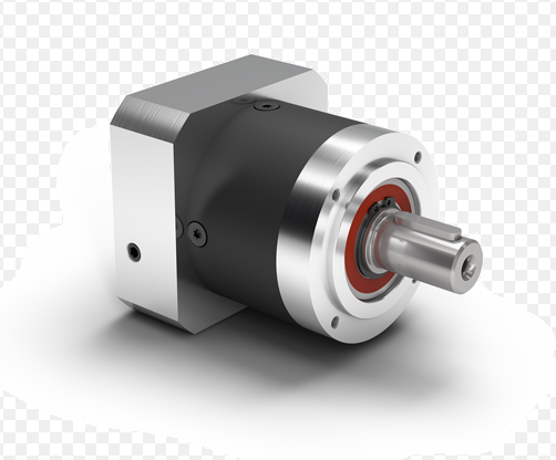

Задам и я вопрос по 4 оси.Решил купить , но из доступного все что нашел это вот https://darxton.ru/catalog_item/povorot ... 4-50-100a/ . Может кто предложит другие варианты , буду благодарен. Еще есть вариант сделать самому так как имеется новый планетарный редуктор NEUGART PLE120 такой конструкции как на картинке, люфт по паспорту менее 7 угловых минут. Что думаете , сделать самому или купить тот что по ссылке? Но тот что по ссылке сделан из БУ редукторов и какой мне вариант попадется неизвестно. А редуктор тот что у меня новый , и думаю люфт у него будет не намного хуже чем у покупной 4 оси на бу редукторе.

meganom писал(а):думаю люфт у него будет не намного хуже чем у покупной 4 оси на бу редукторе.
Волновик всяко лучше, чем эти pl редуктора, даже бу. Я даже не знаю как там в волновике может люфт образоваться, аналогичный хотя бы тому, что есть в абсолютно новом планетарном редукторе типа PL...
