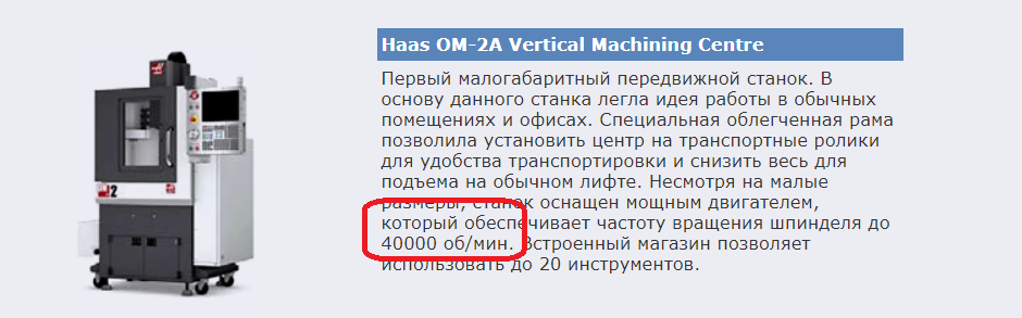

MasterSplinter писал(а):У Хааса нет шпинделей 40000 оборотов
Значит здесь отЫдманивают народ.
01.png (2888 просмотров) <a class='original' href='./download/file.php?id=166540&mode=view' target=_blank>Загрузить оригинал (73.58 КБ)</a>

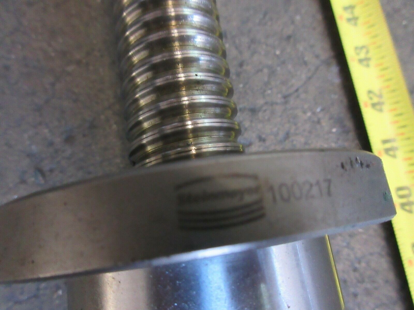

MasterSplinter писал(а):и ШВП С5 класса.
На сайте Абамет в описаниях станка не нашел какие ШВП там стоят.
Если набрать в гугле ballscrew Haas и перейти на вкладку картинки, то можно попасть сюда https://www.ebay.com/itm/HAAS-VF3-CNC-V ... Swnd5cqB09
Где видим таку фотку. На класс С3 думаю это не шибко похоже :roll:
022.jpg (2888 просмотров) <a class='original' href='./download/file.php?id=166541&mode=view' target=_blank>Загрузить оригинал (192.54 КБ)</a>

aftaev писал(а):Значит здесь отЫдманивают народ.
Нет, не обманывают.
В этой модели нет отдельного шпинделя, а есть мотор и шпиндельный картридж с ременной передачей. Оно мне надо?
