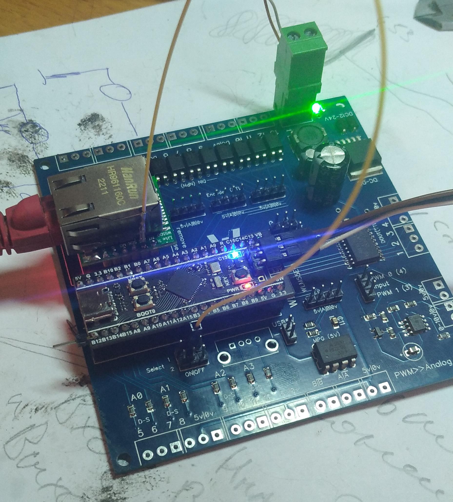

Небольшая новость.
Был собран и отлажен первый тестовый контроллер WLM55E.
Подобный WLM55J только с Ethernet интерфейсом.
WLM55E.jpg (5780 просмотров) <a class='original' href='./download/file.php?id=204333&mode=view' target=_blank>Загрузить оригинал (431.78 КБ)</a>
