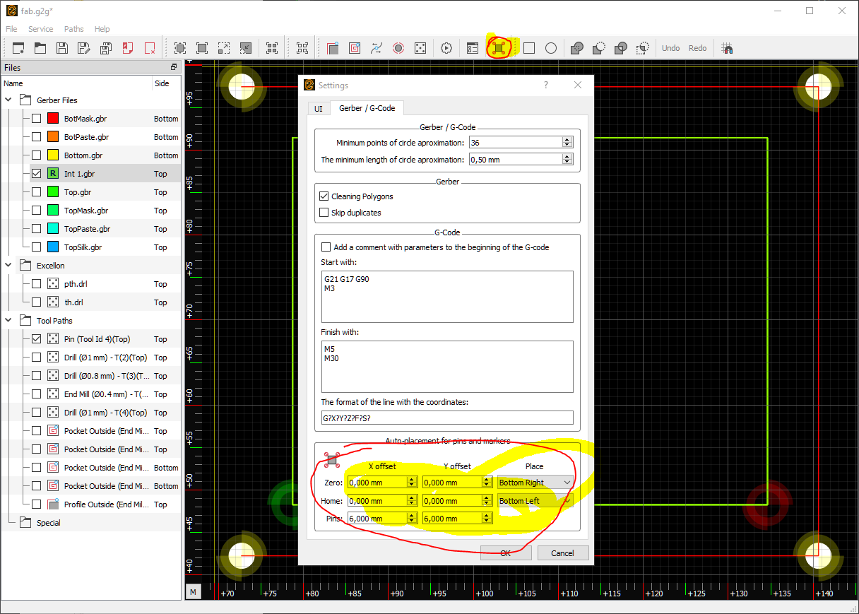

iMaks-RS писал(а):Вопрос по координатам.... Можно оставить координаты всегда в левом нижнем углу?
0.7.7.8
Снимок.PNG (4808 просмотров) <a class='original' href='./download/file.php?id=170032&sid=b60b597633f70849becaf8c9bad18394&mode=view' target=_blank>Загрузить оригинал (111.83 КБ)</a>

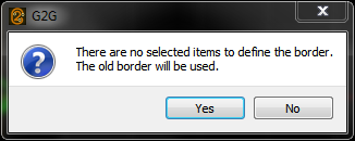

Добрый день. Запустил версию 0.7.7.8 Запускаю новый проект. Опорные точки остались от старого. Пытаюсь запустить авторазмещение опорных точек но не получается. Как убрать старые опорные точки? Проект прилагаю.
Re: Grber2GCode (фрезеровка печатных плат на ЧПУ)
Добавлено: 07 окт 2019, 10:48
X-Ray
s_erg писал(а):Добрый день. Запустил версию 0.7.7.8 Запускаю новый проект. Опорные точки остались от старого. Пытаюсь запустить авторазмещение опорных точек но не получается. Как убрать старые опорные точки? Проект прилагаю.
Нет выбранных элементов для определения границы.
Старая граница будет использоваться.
Снимок.PNG (4766 просмотров) <a class='original' href='./download/file.php?id=170052&sid=b60b597633f70849becaf8c9bad18394&mode=view' target=_blank>Загрузить оригинал (16 КБ)</a>
Добавлено: 07 окт 2019, 14:42
s_erg
Спасибо. Уже дошло что надо читать всплывающие окна ( в прошлой версии там было по русски) и учить английский. :oops:
