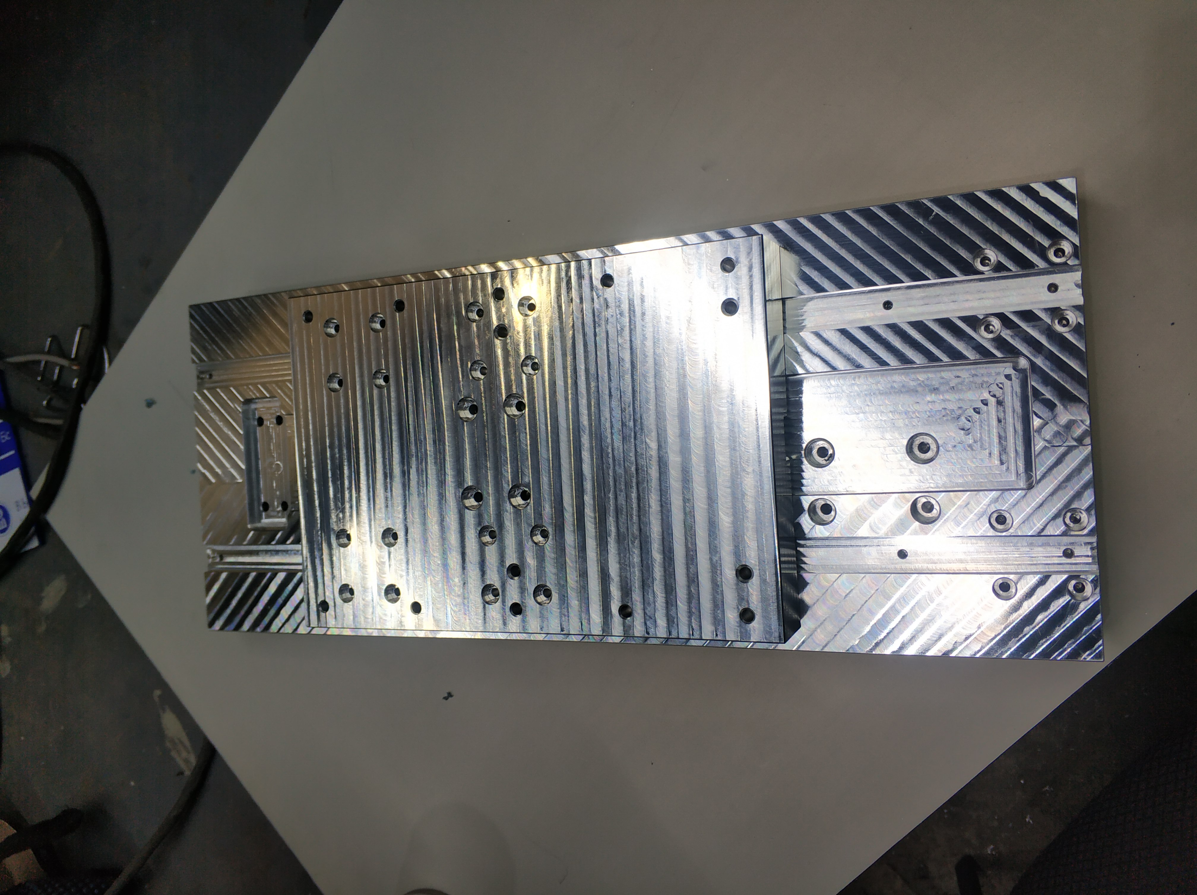

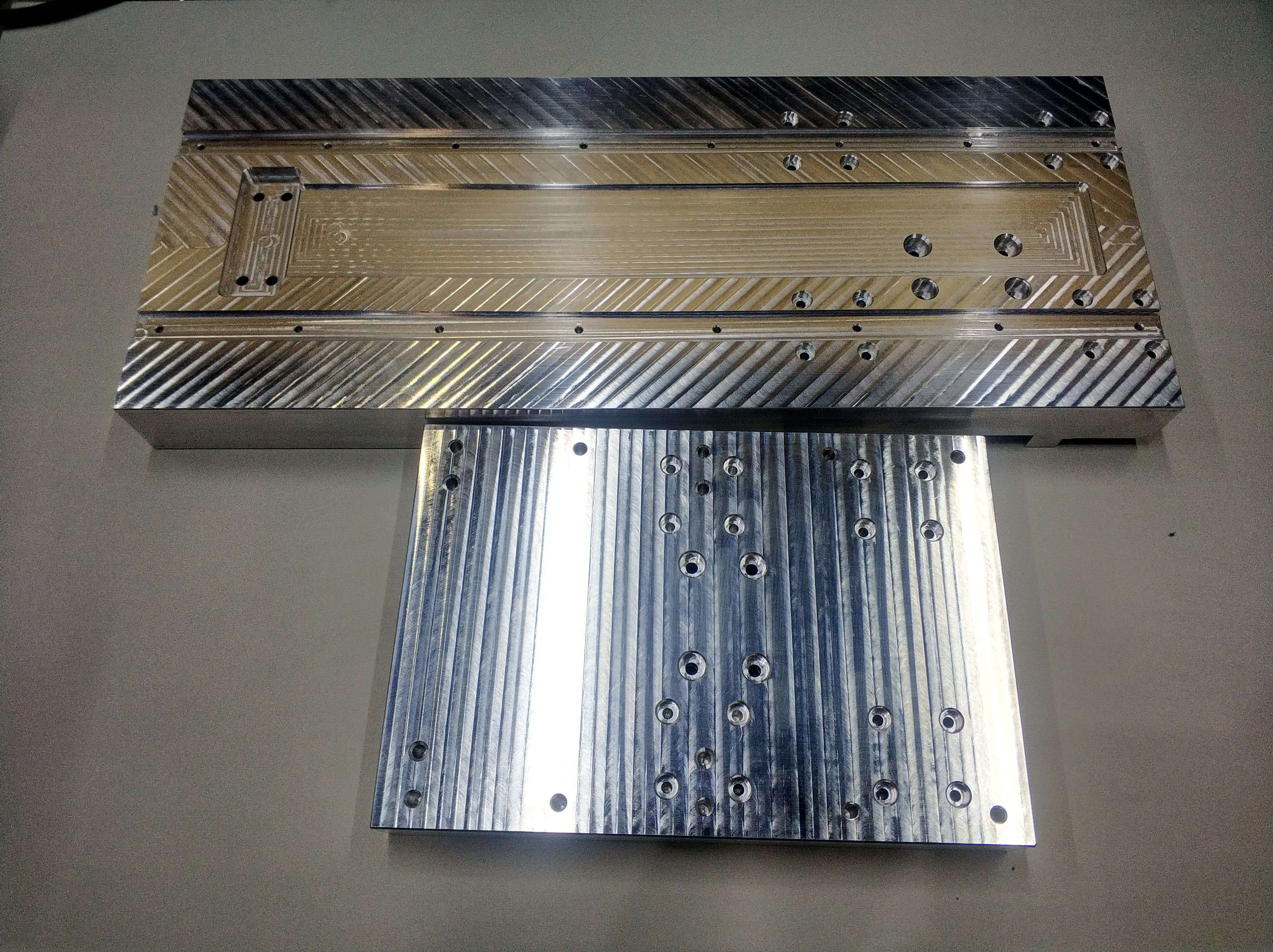

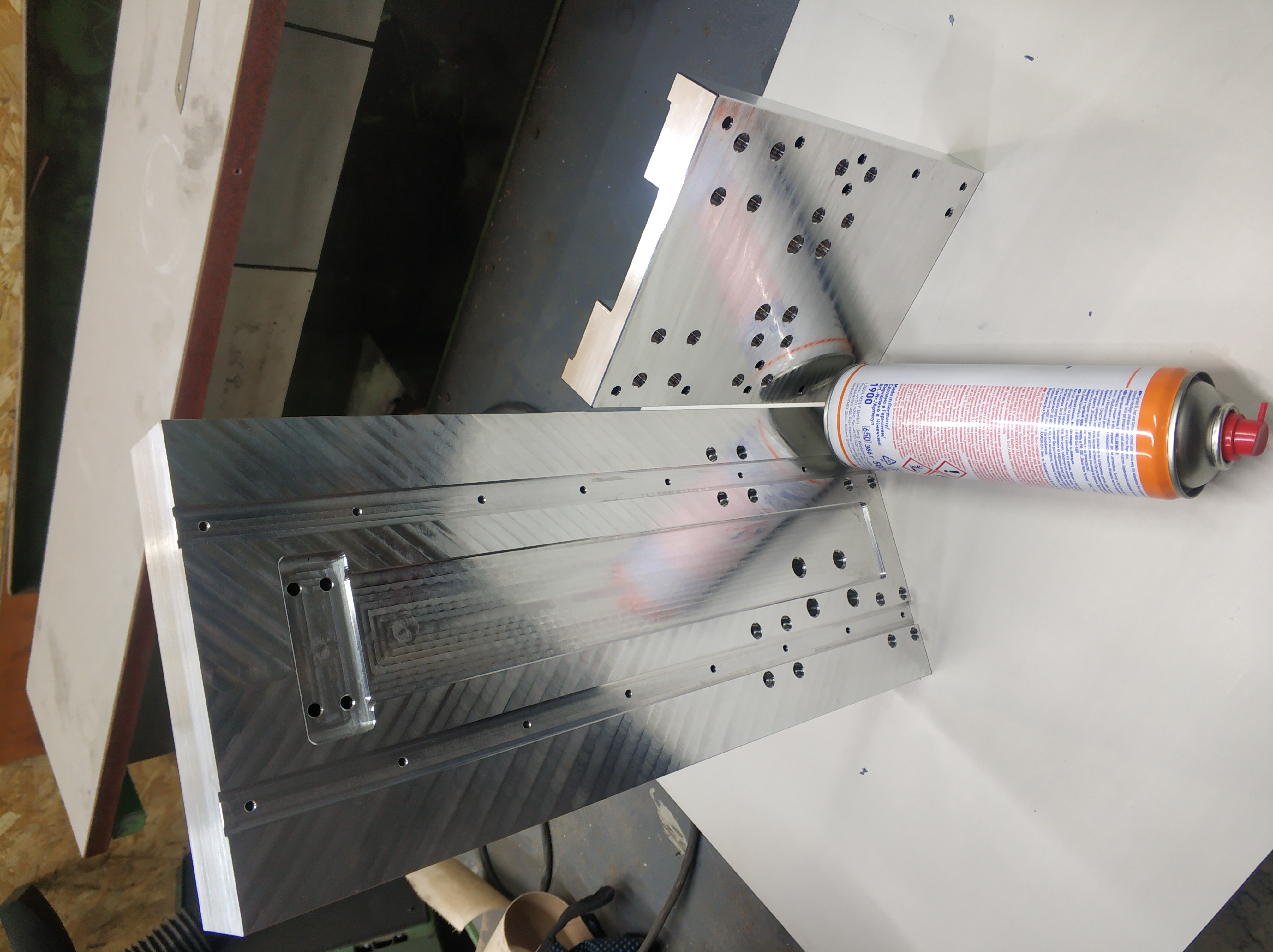

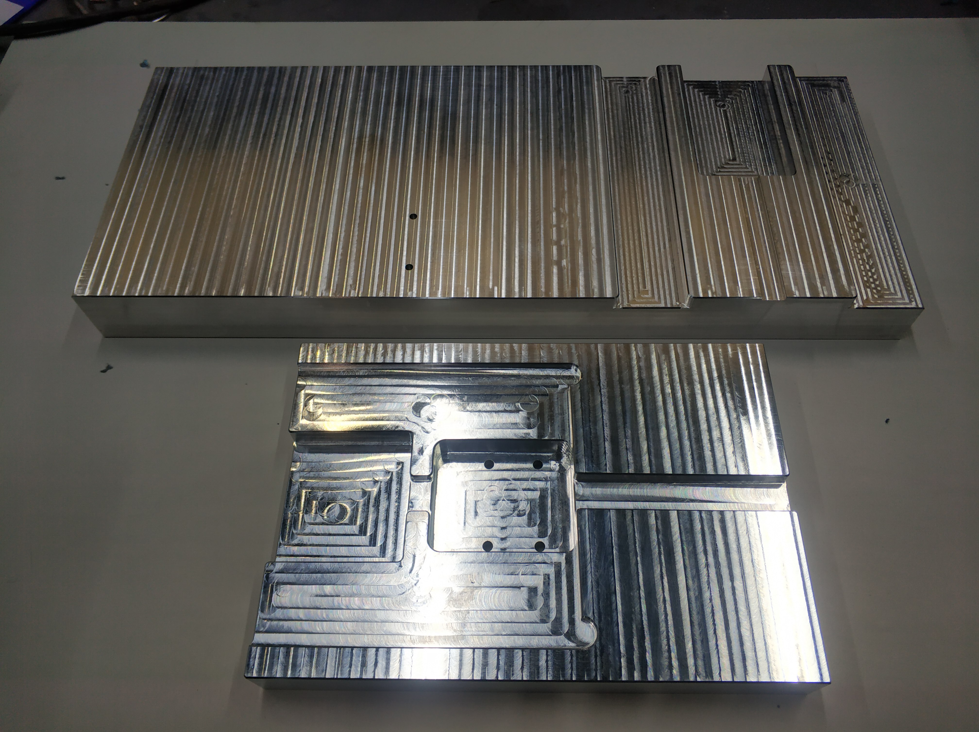

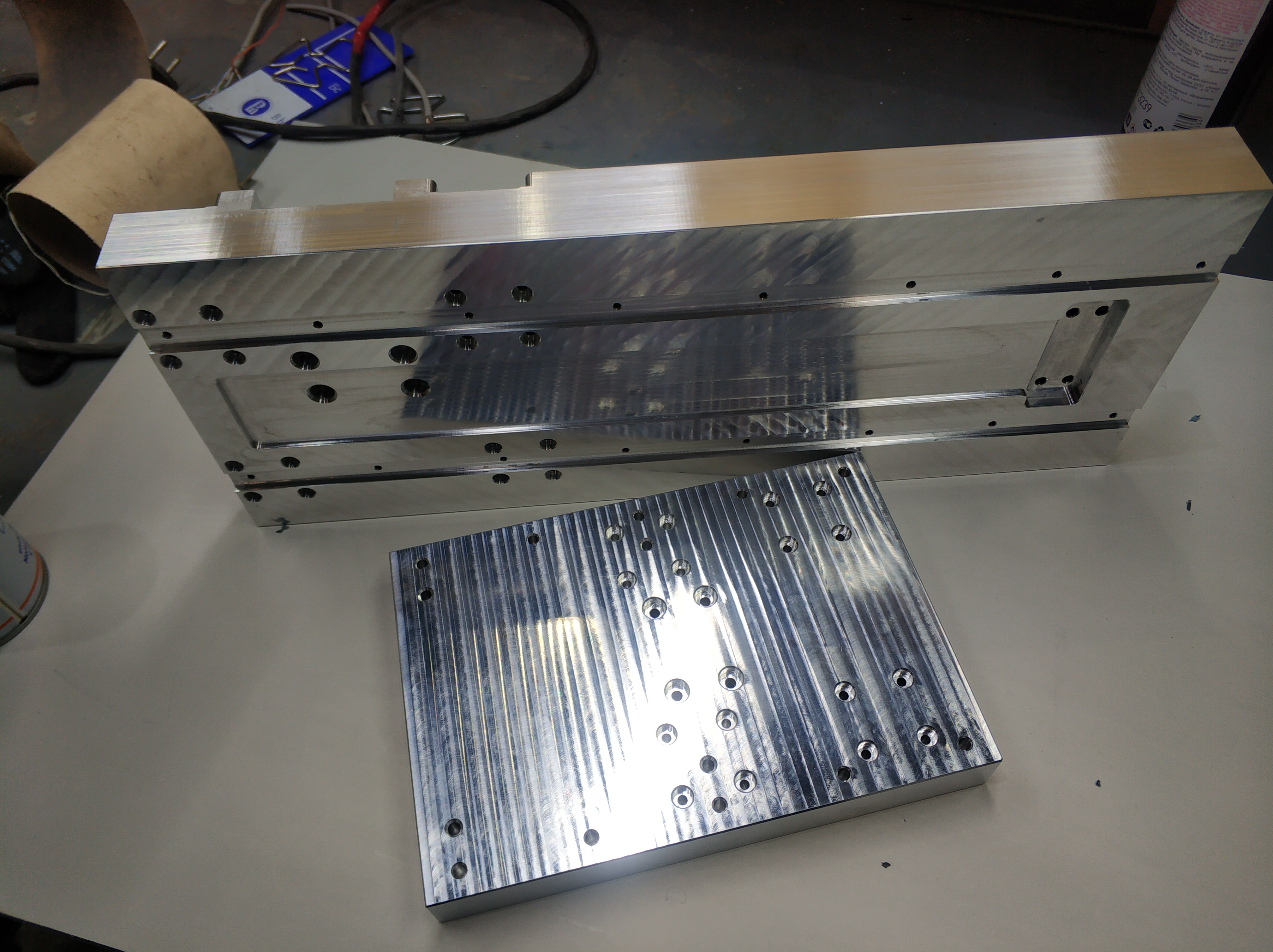

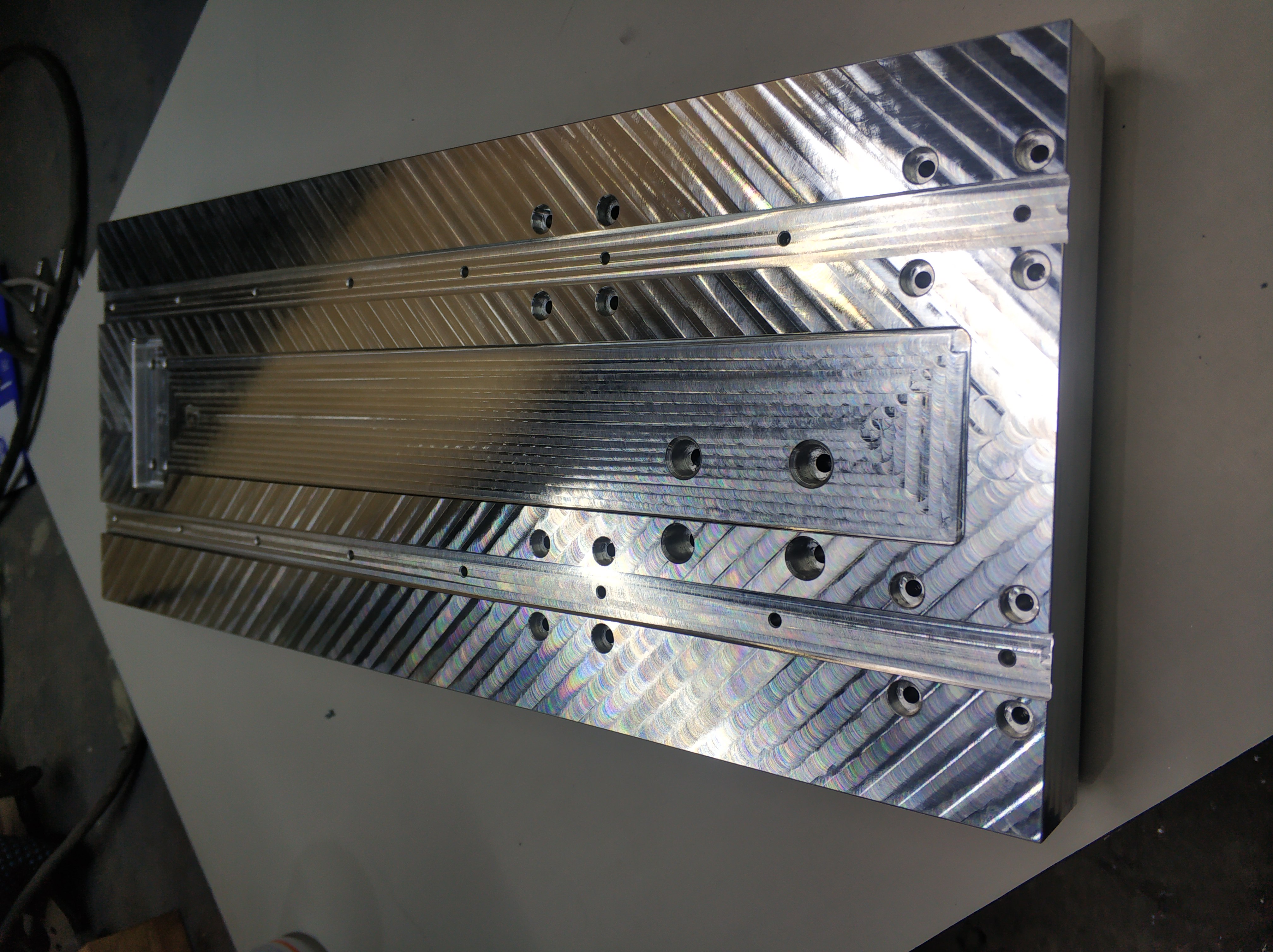

Запиливаю себе новую зетку, будет выше и жирнее, сама плита 39мм, каретка и хомуты 29мм, и ребра 19мм.
Пока тока плита и каретка.

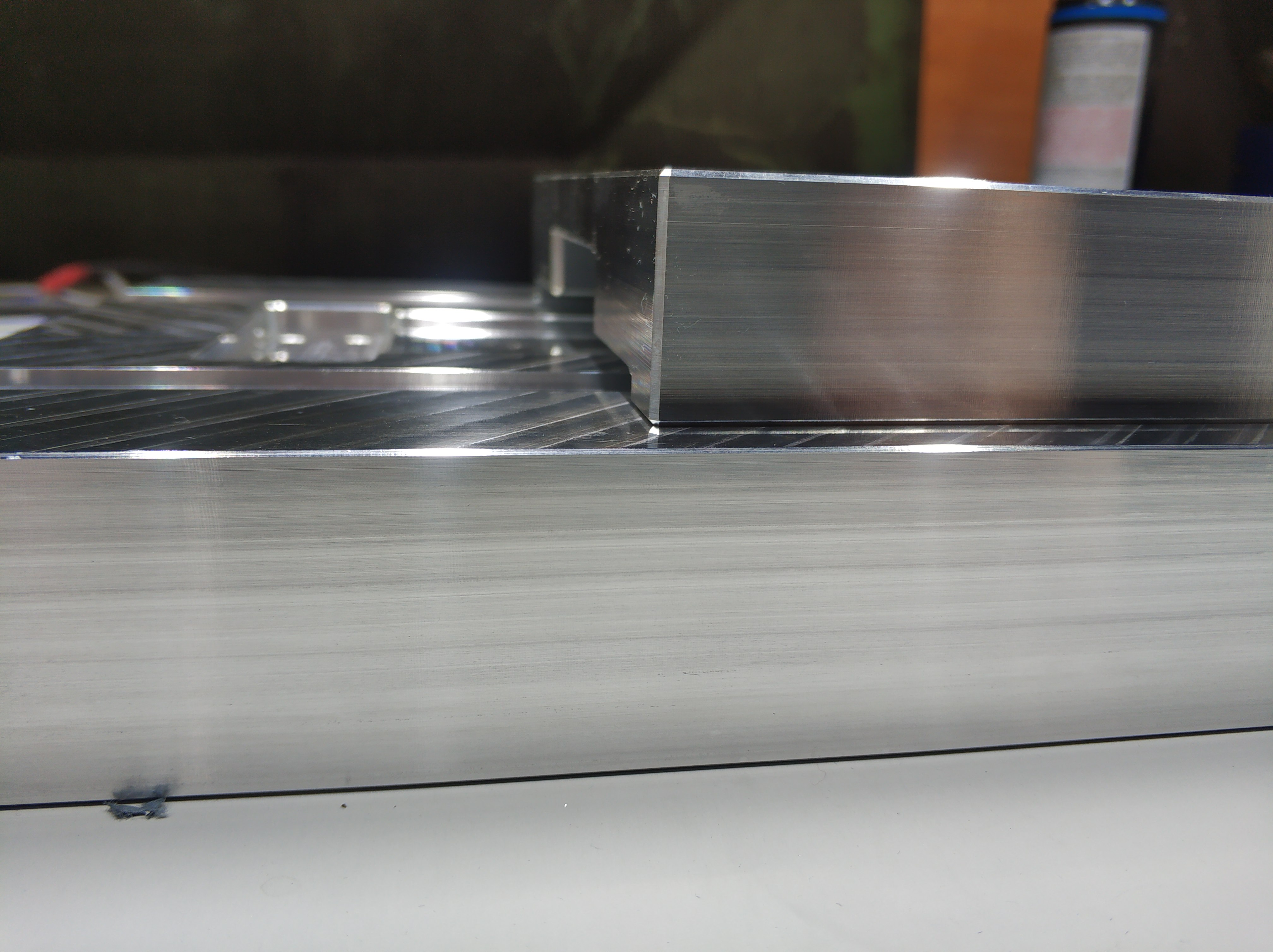

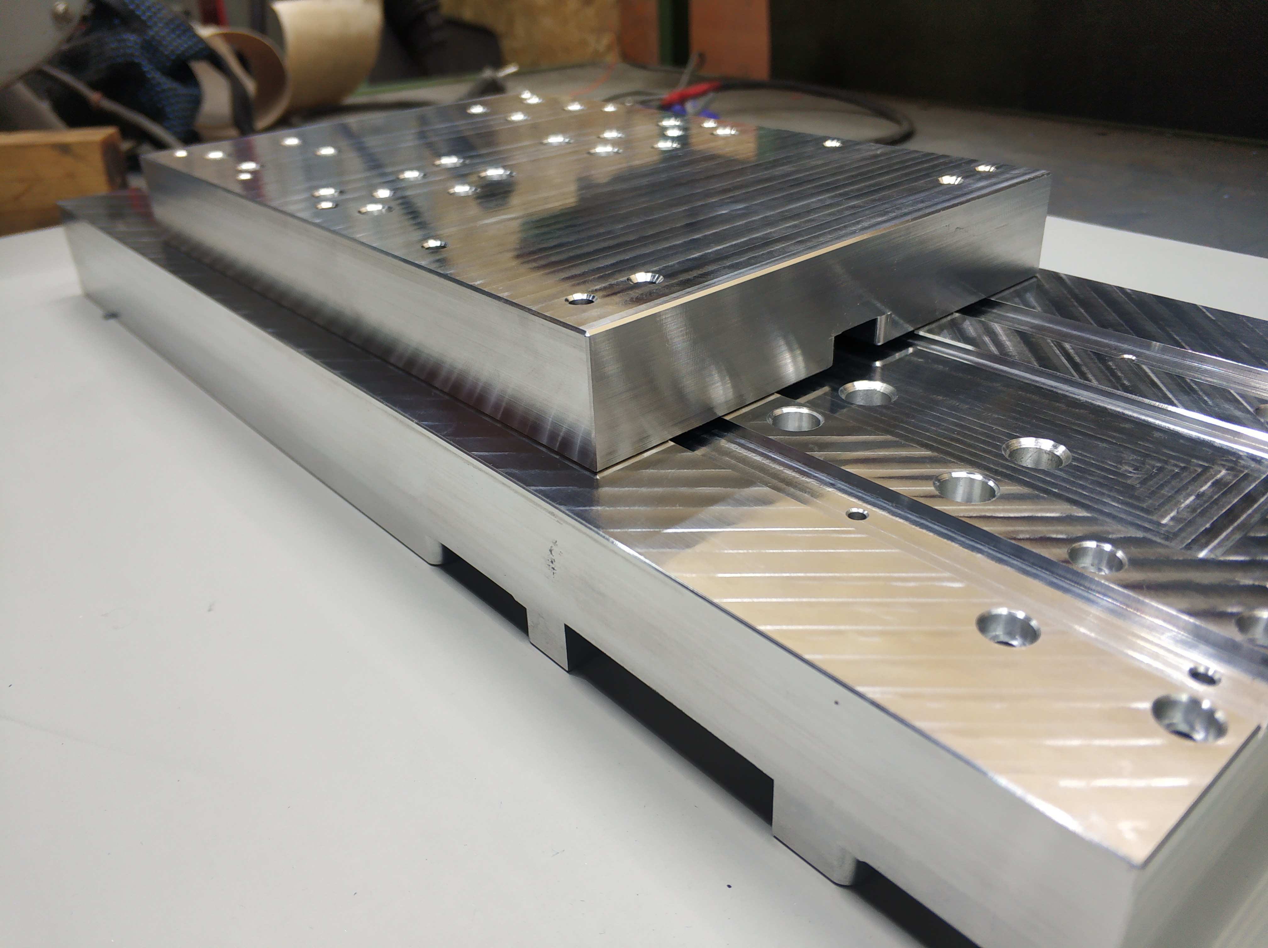

Re: 600х400 из профиля (открытый проект)
зачем так глубоко надпилил плиту под каретки?
Gestap
Сообщения: 890
Репутация: 1089
Сообщение Gestap »
frezeryga, чтоб поближе это всё к балке сместить, ну чтоб не пришлось стол ещё переделывать из-за того что шпиндель далеко выезжает.
Изначально из 30 сделать хотел, но ниже былаб плита, ну и чёт в итоге Гена подбил на сороковку))) и кусок был прям безотходно вписавшийся в эту затею)))
так а толку от 40 если она надпилена.
Gestap
Сообщения: 890
Репутация: 1089
Сообщение Gestap »
frezeryga, ну давай назовем это компромиссом))) кусок был, и ничего покупать не пришлось, ну и так, если из 30 делать то все равно пазы под каретки уменьшат толщину, ну и веса побольше.
Думаю уж точно не хуже чем просто из 30 сделать.
Ты же в своих выгрызаеш кучу мяса и ничего, не жалуешься вроде)))
dtw.moscow@gmail.com
нуиты хоть в центре оставил мясо между каретками? или насквозь выгрыз полосу?
сплошняком, видно ж
Сообщение sazn86 »
А какими фрезами фрезеровать на такую глубину можно? Те же 40мм
12мм норм.
sazn86
Сообщения: 419
Зарегистрирован: 30 ноя 2016, 09:41
Репутация: 19
Сообщение sazn86 »
frezeryga писал(а):12мм норм.
С рабочей поверхностью больше 40мм?
рабочая поверхность обычная но обниженный хвостовик до 40мм
moscow
Сообщения: 512
Зарегистрирован: 27 фев 2018, 20:52
Репутация: 73
Настоящее имя: Олег Милантьев
Откуда: ПодКраснодар
Сообщение moscow »
frezeryga писал(а):рабочая поверхность обычная но обниженный хвостовик до 40мм
А как сильно уменьшил диаметр от начальных 12мм?
sazn86
Сообщения: 419
Репутация: 19
Сообщение sazn86 »
То есть, фрезу сами доделывали под свои нужды? На токарке обтачивали? Просто нашел вот такие http://t-tool.ru/catalog/tools/oscar/an3f.php
они готовые есть. по ссылке какраз похожие
