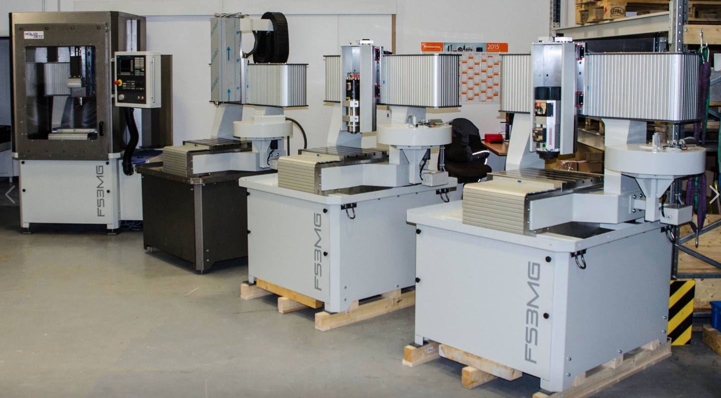

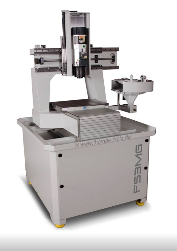

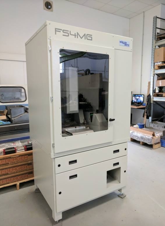

Наверное, мой следующий станок, будет из полимер-бетона, смотрю - облизываюсь... :eat:
Вообще, неплохо Thomas станки из полимер-бетона делает, все красиво, никакого колхоза...
Thomas 3.jpg (5696 просмотров) <a class='original' href='./download/file.php?id=170331&sid=d761e32b0688d17d991b55802ba70dd8&mode=view' target=_blank>Загрузить оригинал (124.62 КБ)</a>
Thomas 1.jpg (5696 просмотров) <a class='original' href='./download/file.php?id=170329&sid=d761e32b0688d17d991b55802ba70dd8&mode=view' target=_blank>Загрузить оригинал (765.82 КБ)</a>
Кабинет, тоже красив
Kabinet 2.jpg (5696 просмотров) <a class='original' href='./download/file.php?id=170326&sid=d761e32b0688d17d991b55802ba70dd8&mode=view' target=_blank>Загрузить оригинал (230.96 КБ)</a>
Kabinet.jpg (5696 просмотров) <a class='original' href='./download/file.php?id=170327&sid=d761e32b0688d17d991b55802ba70dd8&mode=view' target=_blank>Загрузить оригинал (436.95 КБ)</a>
Интересно, как они балку портала со основанием (станиной) женят? как-то не верится, что заливают монолитом...
Thomas 2.jpg (5696 просмотров) <a class='original' href='./download/file.php?id=170330&sid=d761e32b0688d17d991b55802ba70dd8&mode=view' target=_blank>Загрузить оригинал (266.76 КБ)</a>
Thomas 4.jpg (5696 просмотров) <a class='original' href='./download/file.php?id=170333&sid=d761e32b0688d17d991b55802ba70dd8&mode=view' target=_blank>Загрузить оригинал (314.41 КБ)</a>

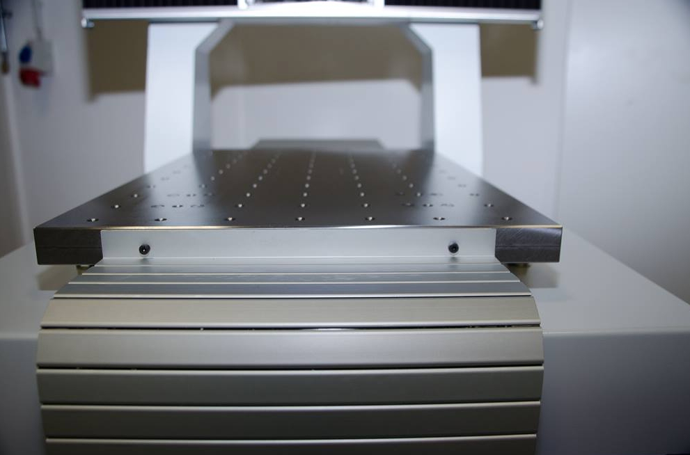

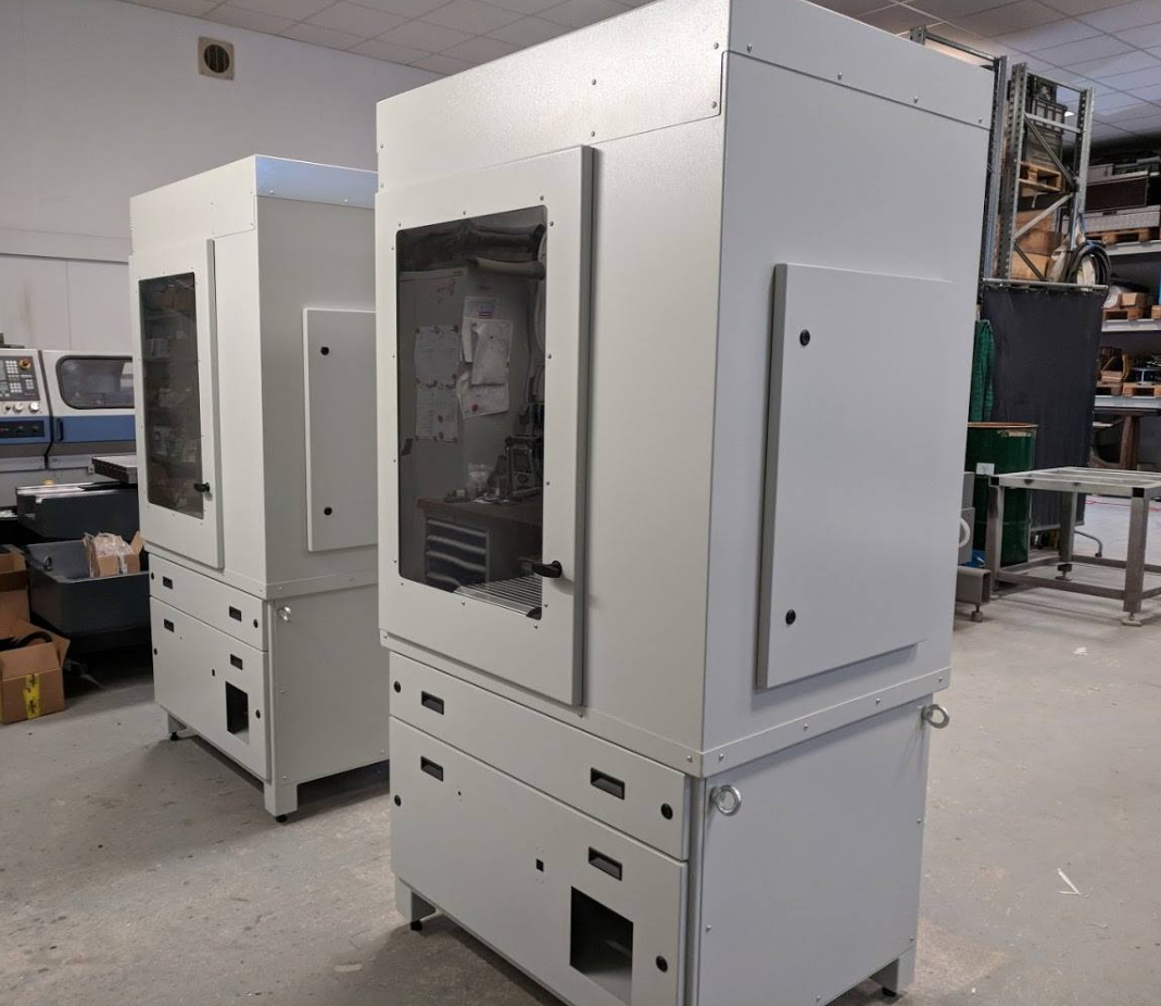

Интересную защиту они пользуют, выглядит эффективно, но практично ли?
Zas4ita.jpg (5696 просмотров) <a class='original' href='./download/file.php?id=170334&sid=d761e32b0688d17d991b55802ba70dd8&mode=view' target=_blank>Загрузить оригинал (199.13 КБ)</a>

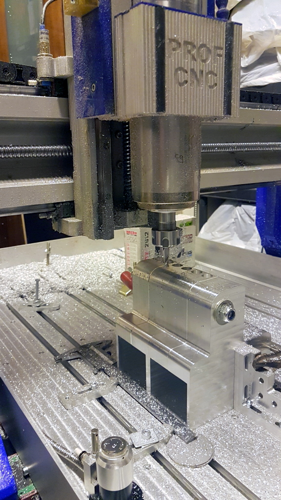

Доделываю потихоньку кронштейны опор ШВП, и надо было фрезернуть в торце отверстия под стягивающие болты. Высота торца заготовки 160мм, вылет фрезы 30мм, безопасное расстояние 10мм, итого 200мм. Так как я заказывал повышенную зетку (200мм) - то такую работу смог на станке выполнить...
Низнаю, на станке с 100мм по Z можно полноценно работать? жесткости может и много, но ограничения по высоте - это плата за жесткость... а если тиски - то вообще не камильфо...

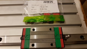

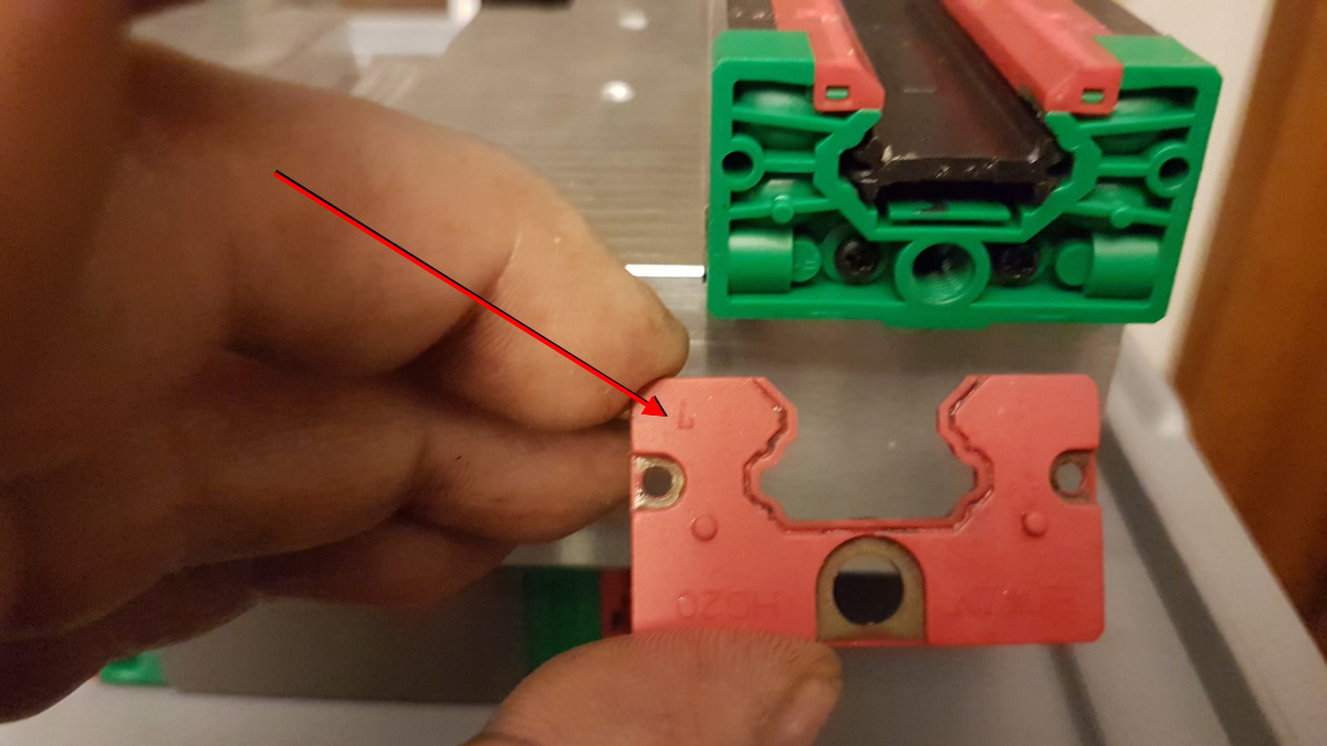

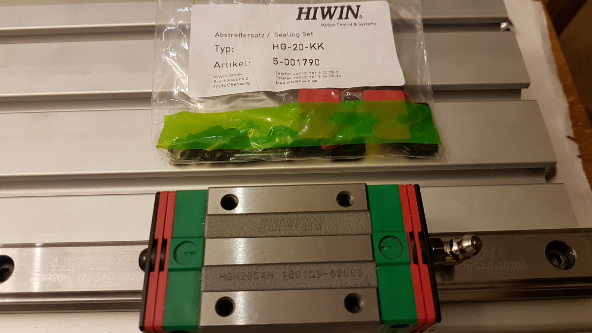

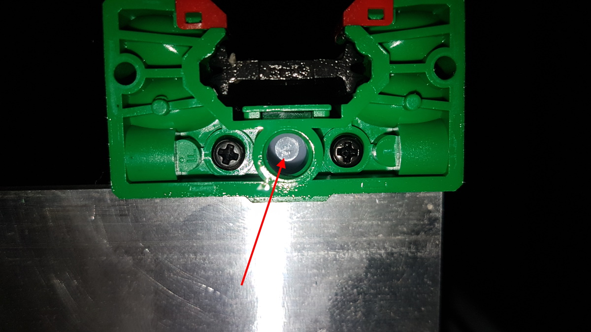

Вместе с каретками купил дополнительную защиту от пыли (тип KK).
Karetka 3.jpg (5238 просмотров) <a class='original' href='./download/file.php?id=170995&sid=d761e32b0688d17d991b55802ba70dd8&mode=view' target=_blank>Загрузить оригинал (208.53 КБ)</a>
На каретках - на пыльниках стоит маркировка (где 7, где 25, где 15 и так далее). На дополнительной пылезащите, тоже на резиновых уплотнителях тоже номера,все разные... Что они обозначают?
Karetka 1.jpg (5238 просмотров) <a class='original' href='./download/file.php?id=170993&sid=d761e32b0688d17d991b55802ba70dd8&mode=view' target=_blank>Загрузить оригинал (187.98 КБ)</a>
Заглянул в отверстие для смазки, туда куда ниппель вкручивается, там должна смазка проходить в каретку, а внутри стоит какая-то заглушка, не понял, как будет через нее смазка проходить?
Karetka 2.jpg (5238 просмотров) <a class='original' href='./download/file.php?id=170994&sid=d761e32b0688d17d991b55802ba70dd8&mode=view' target=_blank>Загрузить оригинал (215.8 КБ)</a>

Кто нибудь знает ответ на вопрос постом выше?
Лодочник
Сообщения: 2031
Репутация: 1835
Откуда: г.Королев
Re: Переделка фрезера по дереву (рабочее поле 2500х1250мм)
Сообщение Лодочник »
Не заморачивайся, все нормально там с прохождением смазки. Можешь разобрать и посмотреть изнутри устройство каналов, шарики легко обратно вставляются непугайся.
Hugo
Сообщения: 1171
Репутация: 303
Сообщение Hugo »
Лодочник писал(а):Не заморачивайся, все нормально там с прохождением смазки. Можешь разобрать и посмотреть изнутри устройство каналов, шарики легко обратно вставляются непугайся.
В руководстве hiwin было написано, что если хочешь поставить масленки сбоку, то нужно прожечь отверстия для поступления смазки в каретку... поэтому увидев в торце заглушку, подумал, что может быть и там нужно прожигать отверстия для поступления смазки...
Надеюсь при закачивании смазки, это заглушка каким-то образом отогнется и смазка попадёт внутрь каретки. Пробовал отверткой её отогнуть, но она стоит плотно (пластиковая заглушка)
Лодочник
Сообщения: 2031
Репутация: 1835
Откуда: г.Королев
Каналы в бока идут, к каждой дорожке шариков, причем каналы довольно маленького сечения.

Hugo писал(а):На каретках - на пыльниках стоит маркировка (где 7, где 25, где 15 и так далее). На дополнительной пылезащите, тоже на резиновых уплотнителях тоже номера,все разные... Что они обозначают?
Пластмассовые детали изготавливают литьем в форму. Часто в одной пресс-форме несколько одинаковых деталей. Вот как раз для идентификации конкретной ячейки. Ведь при снятии деталей с "елки" они падают в общую кучу. И как потом определить, откуда какая деталь? А мож одна форма износилась, так ее можно отключить, а не гнать брак, пока другие целы.

Hugo писал(а):Заглянул в отверстие для смазки, туда куда ниппель вкручивается, там должна смазка проходить в каретку, а внутри стоит какая-то заглушка, не понял, как будет через нее смазка проходить?
Тоже заморачивался, но проходит как-то.

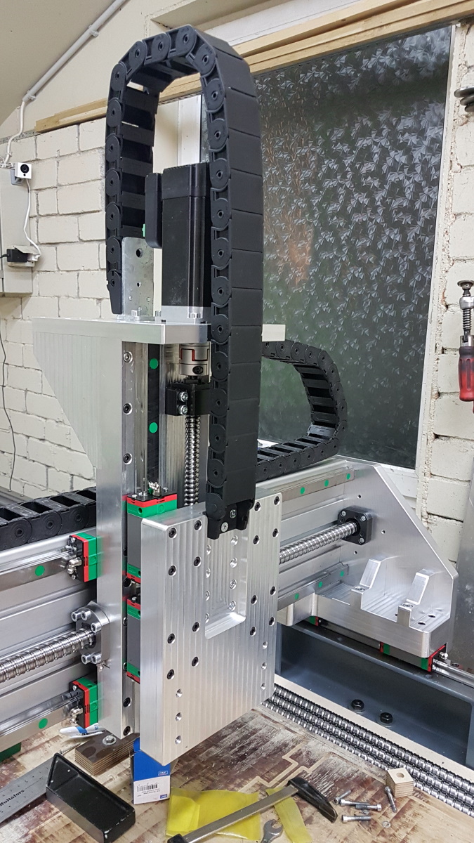

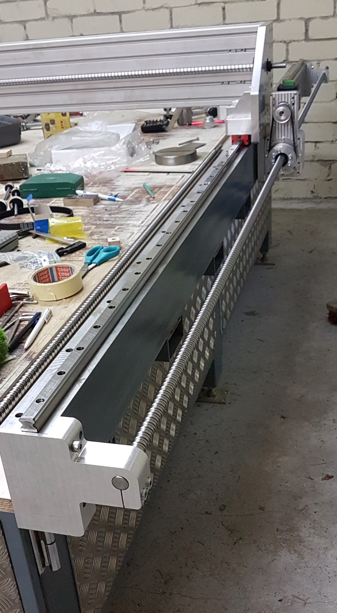

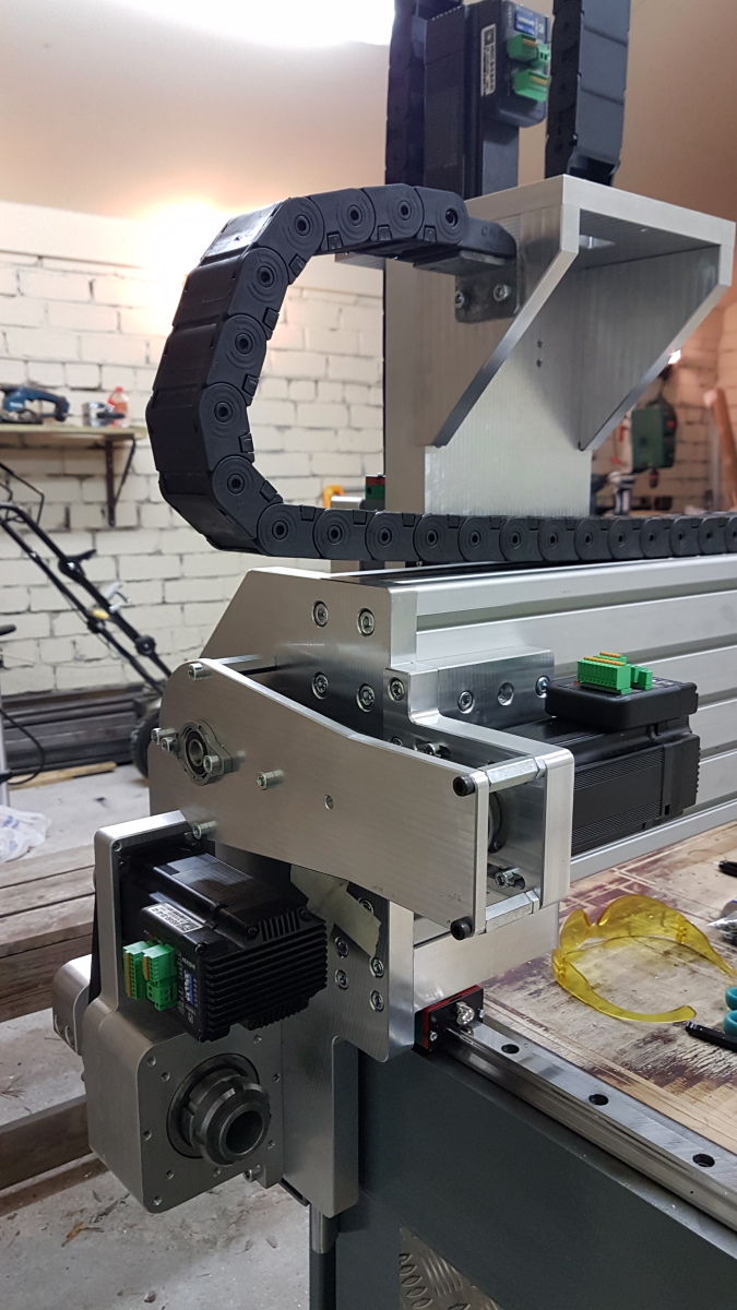

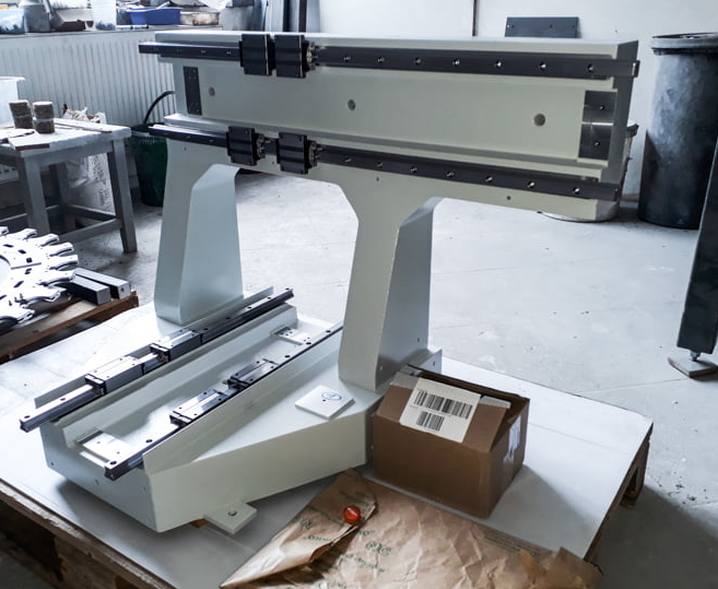

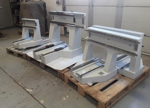

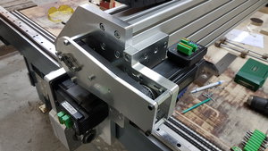

Балку портала почти собрал, на каретки установил дополнительную защиту от пыли и масленки. 2 дня юстировал направляющие на оси Х, все пальцы в мозолях от ключа. Устал :shock:
Швп hiwin 2010 на ось Х встала хорошо, вибраций вроде нет, все посадки под подшипники очень хорошо сделаны, подшипники сели очень точно и хорошо. На hiwin 1605 немного по другому..., опорный блок сел с помощью не хитрого способа "с помощью резиновой киянки и той матери".. а вот поддерживающий подшипник на отрез не захотел садится, пришлось его познакомить с "кузькиной матерью" - т.е. немного зажарил его на плите..., после чего ОН СЕЛ на винт. Наверное, он мне за это отомстит, когда надо будет его от туда снять... :thinking:
Ob. vid pravo.jpg (4917 просмотров) <a class='original' href='./download/file.php?id=171127&sid=d761e32b0688d17d991b55802ba70dd8&mode=view' target=_blank>Загрузить оригинал (325.95 КБ)</a>
Ob. vid pravo 2.jpg (4917 просмотров) <a class='original' href='./download/file.php?id=171126&sid=d761e32b0688d17d991b55802ba70dd8&mode=view' target=_blank>Загрузить оригинал (368.07 КБ)</a>

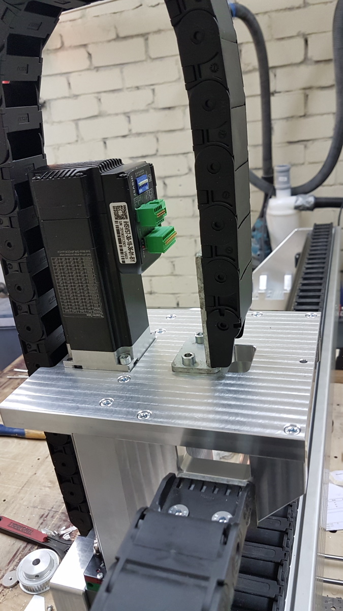

Отверстия под кабель-канал готовы, + кронштейны для надежного соединения
Kabelkanal 1.jpg (4917 просмотров) <a class='original' href='./download/file.php?id=171125&sid=d761e32b0688d17d991b55802ba70dd8&mode=view' target=_blank>Загрузить оригинал (257.15 КБ)</a>

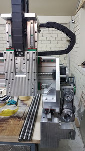

Накинул винт hiwin 2010 (3000мм) на кронштейны "чтобы посмотреть - помозговать", если ничего не натягивать, то провис сильный, на глаз пару сантимов... Непонимаю, как такой винт некоторые умудряются на прямую моторами крутить? представляю, как его колбасит... Вывод, надо натягивать винт, наверное, тогда можно несколько убрать провис...
Vint vr-gaika.jpg (4917 просмотров) <a class='original' href='./download/file.php?id=171128&sid=d761e32b0688d17d991b55802ba70dd8&mode=view' target=_blank>Загрузить оригинал (304.32 КБ)</a>

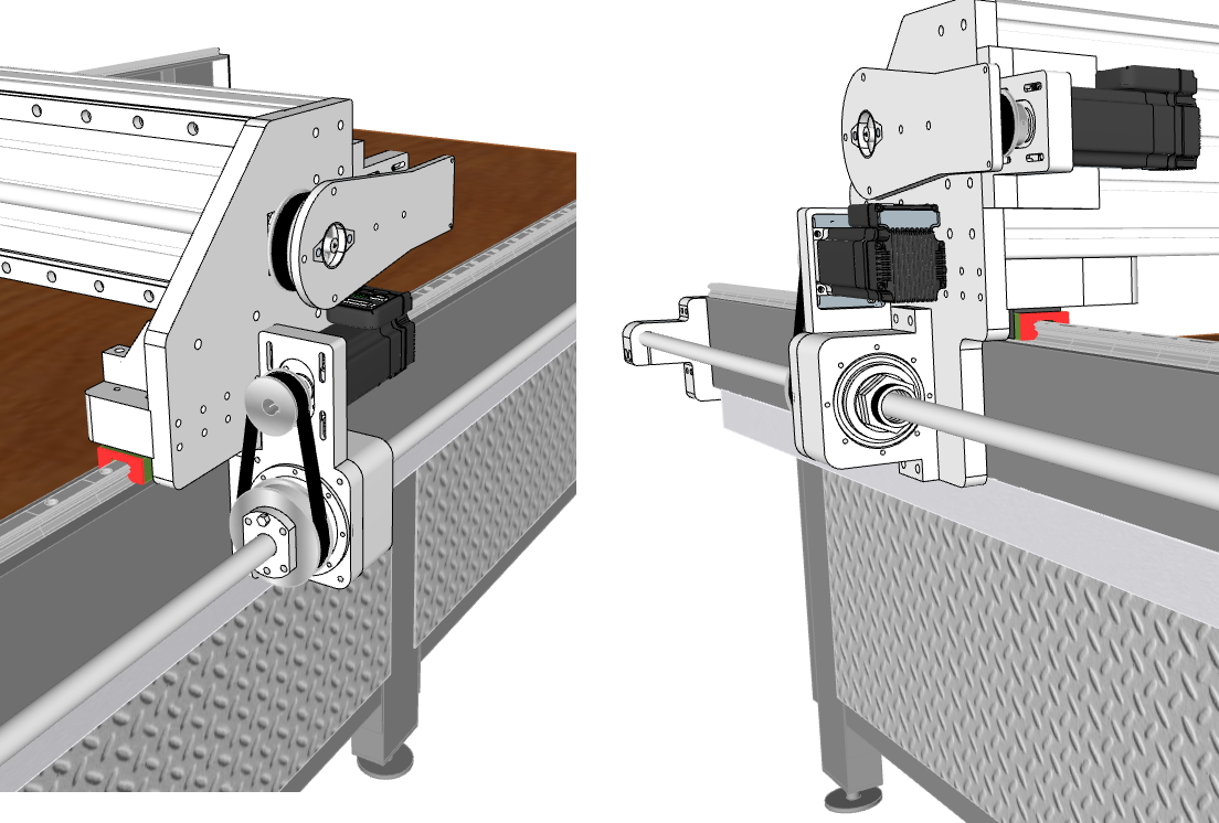

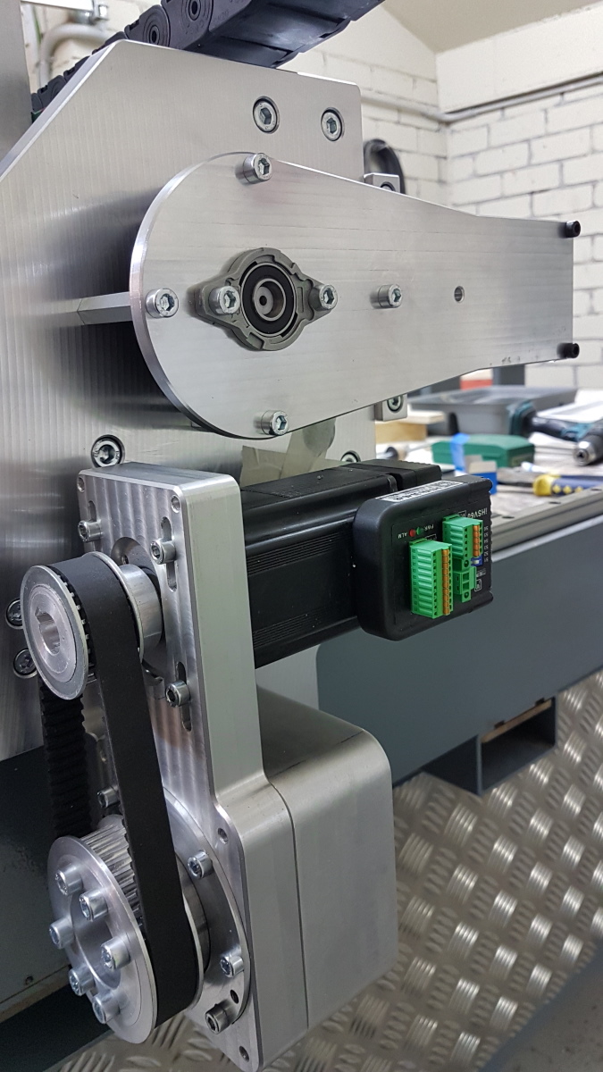

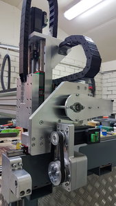

Заметил, на оси Х у меня шкив и длинная швп hiwin 2010 (длиной 1670мм), так вот, если шкив хорошо натягивать ремнем , то он немного выгибает винт швп дугой (даже через породистый упорный блок качества C3) что может привезти к нежелательному расколбасу :thinking: Чтоб такого не случилось, запилил защиту ремня шкива и блок с подшипником оси Х в "одном флаконе" т.е. шкив теперь между 2 подшипниками крутится, типа как "колесо велосипеда" тяни сколько желаешь - на винт нагрузки не распространяются...
Чертеж узла
Zas4ita remnja osi X shema.jpg (4917 просмотров) <a class='original' href='./download/file.php?id=171133&sid=d761e32b0688d17d991b55802ba70dd8&mode=view' target=_blank>Загрузить оригинал (357.92 КБ)</a>
Реализация в металле
Zas4ita remnja osi X -1.jpg (4917 просмотров) <a class='original' href='./download/file.php?id=171129&sid=d761e32b0688d17d991b55802ba70dd8&mode=view' target=_blank>Загрузить оригинал (304.28 КБ)</a>
Zas4ita remnja osi X -2.jpg (4917 просмотров) <a class='original' href='./download/file.php?id=171130&sid=d761e32b0688d17d991b55802ba70dd8&mode=view' target=_blank>Загрузить оригинал (299.03 КБ)</a>
Zas4ita remnja osi X -3.jpg (4917 просмотров) <a class='original' href='./download/file.php?id=171131&sid=d761e32b0688d17d991b55802ba70dd8&mode=view' target=_blank>Загрузить оригинал (280.11 КБ)</a>
Zas4ita remnja osi X -4.jpg (4917 просмотров) <a class='original' href='./download/file.php?id=171132&sid=d761e32b0688d17d991b55802ba70dd8&mode=view' target=_blank>Загрузить оригинал (324.71 КБ)</a>

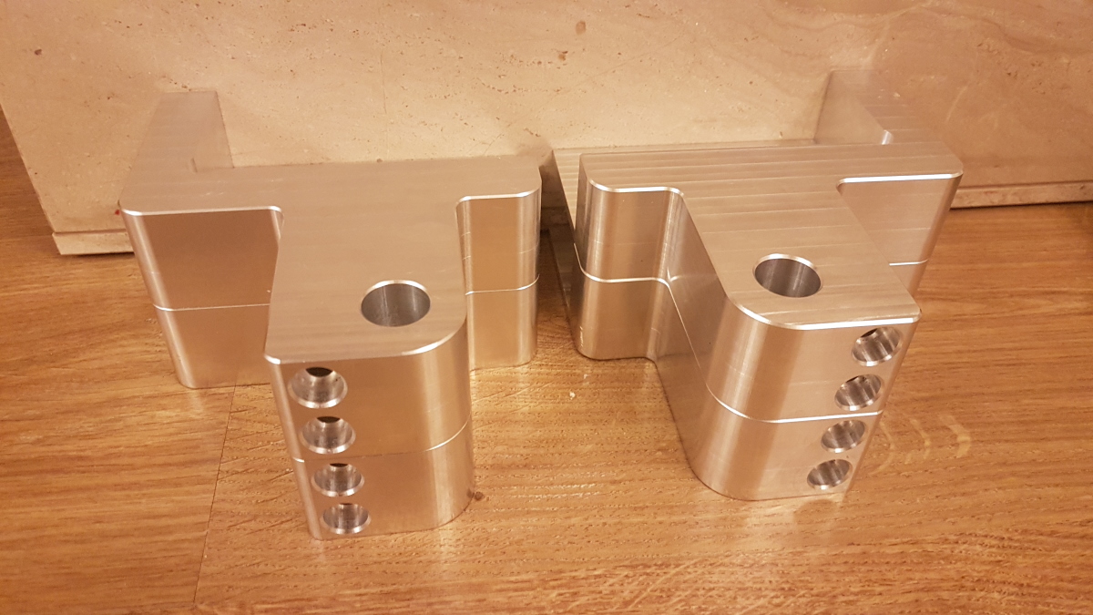

Китайский стандартный кронштейн для шпинделя - это просто песня, сказать, что он кривой - ничего не сказать..., найти там хоть что-то ровное - как базу - откуда начать фрезеровать для его исправления - не реально... Реальное дерьмо!!!
Надо наверное, запилить "а-ля народный кронштейн фрезерюги" - да вот алюминиевые болванки уже на исходе... а надо 3 штуки... Будем думать...
PS! у меня хоть и название "фрезер по дереву" - но конструкция реально жесткая - надеюсь грызть и алюминий...
hmnijp
Сообщения: 1553
Репутация: 542
Откуда: Ульяновск
Сообщение hmnijp »
Отверстия под КК - ЗЛО!!! Честное слово!! :hehehe:
лучше делать их с краёв, чтобы была возможность вынуть/положить провод не продевая всё через игольные ушки, и узлы можно было демонтировать не потроша всю косу кабелей целиком) Просто на будущее, так удобнее в обслуге)
Hugo
Сообщения: 1171
Репутация: 303
Сообщение Hugo »
hmnijp писал(а):Отверстия под КК - ЗЛО!!! Честное слово!! :hehehe:
да, я тоже об этом думал, сделал заход на ось Z с краю (косынку откручиваешь и кабеля свободные), только верхнее отверстие на ось Z (на шпиндель) уже "отверстие" - но там уже почти конечный пункт, при надобности, можно кабеля и вытащить.

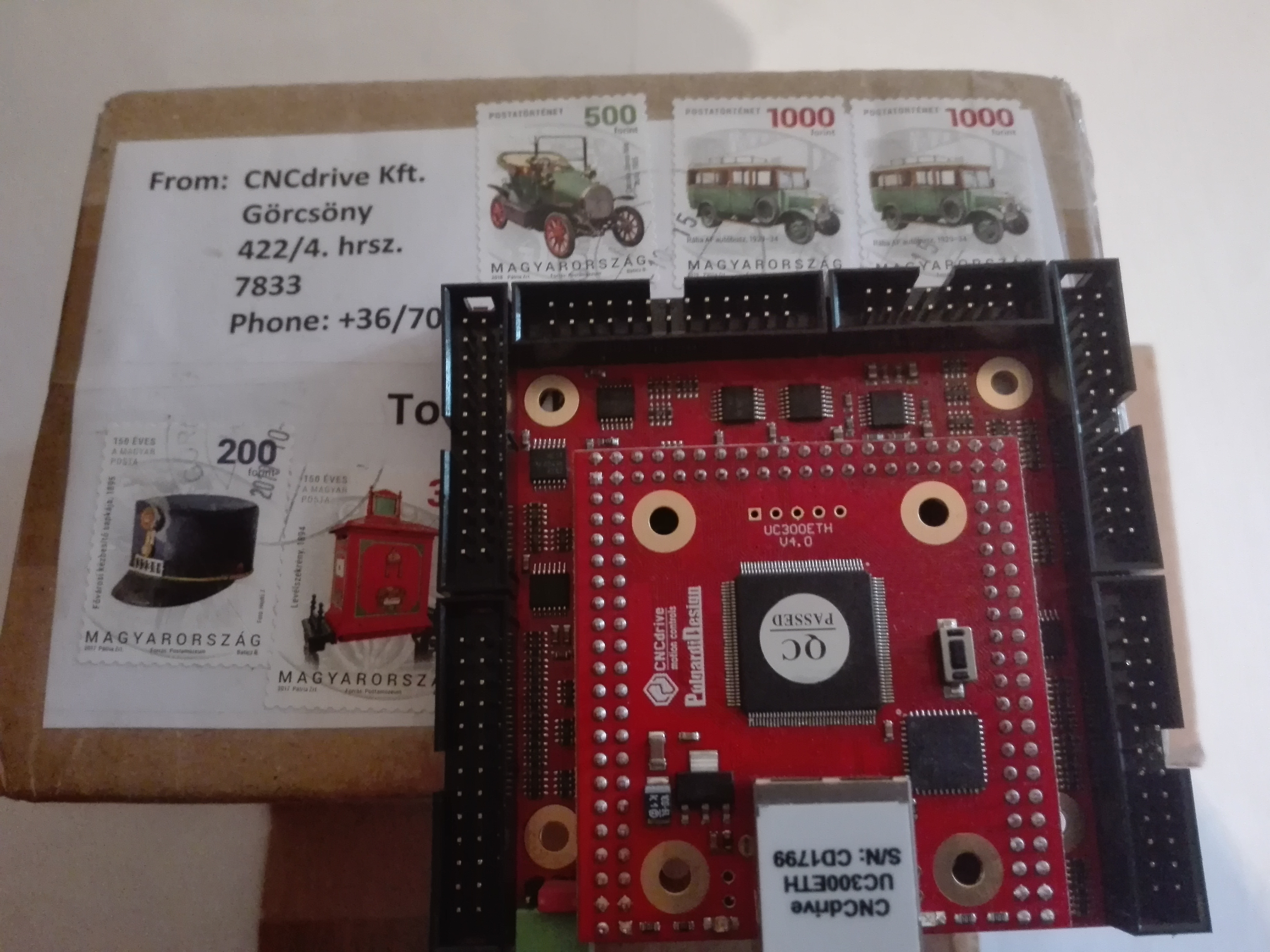

hmnijp писал(а):Ну раз уж про это говорим, подскажите, с покупкой есть ли какие заморочки? покупать у них напрямую? на физ лицо из европы ничего не покупал такого относительно промышленного... Думаю попробовать.
Относительно промышленного там ничего такого нету в invoice указано Ethernet board доставка вышла 13$ лицензия пришла на почту. Капризная к питанию 5в от зарядного 5в 1А работать не хочет :hehehe: для подключения напрямую к компу нужен Crossover Cable.
