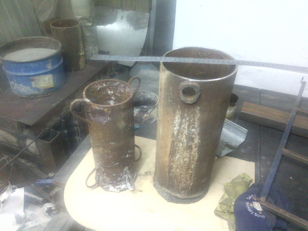

почти сделал регулируемые опоки . чет не захотел делать простые ящики
вот решил попробовать сделать универсальную . ну адальше тесты покажут
Image00006.jpg (3675 просмотров) <a class='original' href='./download/file.php?id=24451&mode=view' target=_blank>Загрузить оригинал (230.75 КБ)</a>
Image00009.jpg (3675 просмотров) <a class='original' href='./download/file.php?id=24452&mode=view' target=_blank>Загрузить оригинал (167.3 КБ)</a>
Image00011.jpg (3675 просмотров) <a class='original' href='./download/file.php?id=24453&mode=view' target=_blank>Загрузить оригинал (184.74 КБ)</a>
Image00012.jpg (3675 просмотров) <a class='original' href='./download/file.php?id=24454&mode=view' target=_blank>Загрузить оригинал (192.42 КБ)</a>
Image00015.jpg (3675 просмотров) <a class='original' href='./download/file.php?id=24455&mode=view' target=_blank>Загрузить оригинал (175.83 КБ)</a>
Image00016.jpg (3675 просмотров) <a class='original' href='./download/file.php?id=24456&mode=view' target=_blank>Загрузить оригинал (175.68 КБ)</a>
надо отлить разные детальки от маленькой до большоцй
в даном случае максимальный размер опоки расчитан бод большую
завтра доделаю остальные части и замок. завтра соберу.
