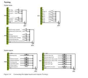

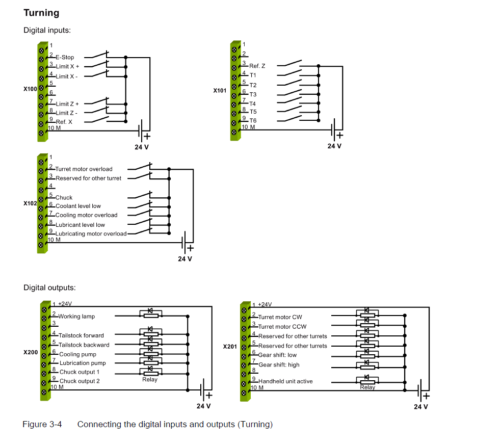

N1X писал(а):24 промышленный стандарт. 12 лютая экзотика.
Ровно 24V? Или в качестве варианта указать на вход диапазон 15-30V и юзер сам решит? Просто, на плате будет несколько понижающих DC-DC для получения стабильных 12V, 5V и 3.3V. Для получения 12V нужно минимум 15V, а 30V это рядовое ограничение для всяких индуктивных датчиков. Датчики и концевики будут кушать, стессна, напрямую от входного питания.
Я, кстати, задаю много вопросов, потому что ранее изготовлением электроники не занимался :cry: и запросто могу наломать дров на первой же плате. А она, вощем-то, получается не такая простая. Скоро начну выкладывать схемы, прошу сильно не ржать :D Любые советы приветствуются.
Re: Плата развязки для LinuxCNC (Ethernet + STM32)
MX_Master писал(а):Ровно 24V?
+-пару тенге :)
MX_Master писал(а):Датчики и концевики будут кушать, стессна, напрямую от входного питания.
Если концевик индуктивный замкнет по питанию, намокнет, перебьется проводок шо будет? ЧПУ сдохнет :thinking:

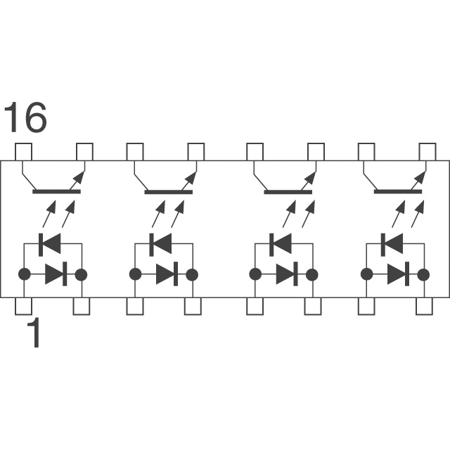

dpss-2 писал(а):Обращайте внимание на значение CMR у развязок и величину проходной емкости у импульсных трансформаторов и DC/DC. Могут подложить свинью при сильных помехах.
Развязки - PS2801-4.
DC-DC - LM2596S-12, LM2596S-5.0, AMS1117-3.3
CMR - пока не знаю, что это (:

Common Mode Rejection (CMR)
Максимальная скорость нарастания напряжения между половинками развязки при котором не происходит сбоя. Чем больше, тем лучше. Нужно не меньше пары киловольт на микросекунду. У не нормируемых, типа 6n35 на выходе нужен RC фильтр от помех. У трансформаторных или на дифф. емкостях CMR обычно 50 киловольт и более.

Сообщение dpss-2 »
Нет, значит не нормируется. Это относится почти ко всем старым дешевым оптронам. Фильтр сзади, источник тока или резисторный балласт и защитный стабилитрон спереди. Откройте какую нибудь коробку входов PLC, например 300-й Симатик и срисовывайте. Там скорее всего еще программный или аппаратный фильтр в контроллере на каждый канал имеется.

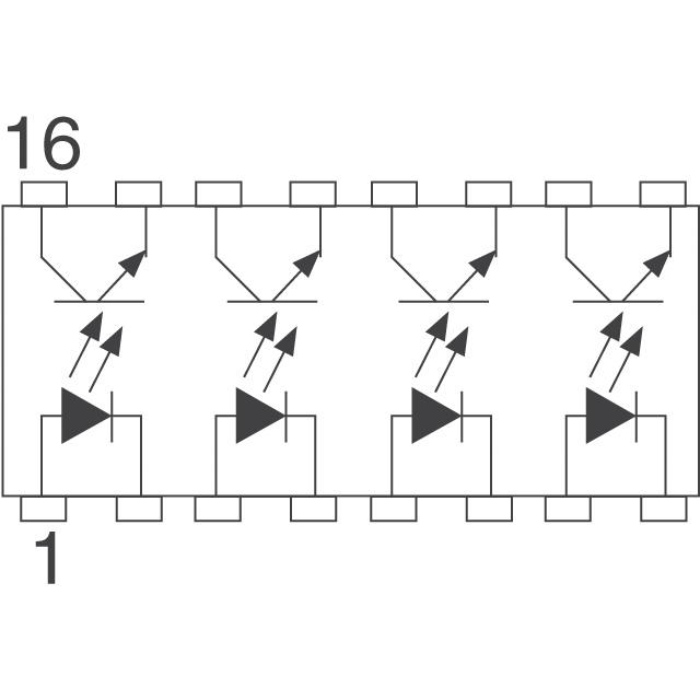

Не зря merkwurdigliebe советовал брать PS2805-4 для развязки. Смотрел с утра схемы включения всякого разного. Если юзать PS2801-4 как я планировал, у юзера может появиться затык с подключением PNP датчиков. Не у всех под рукой есть доп. резисторы нужных номиналов. Поэтому оптопары PS2805-4 должны решить вопрос.
Если есть какие-то другие варианты универсального подключения 3-х выводных NPN/PNP датчиков, пишите. Вот, кстати, разница между двумя моделями
