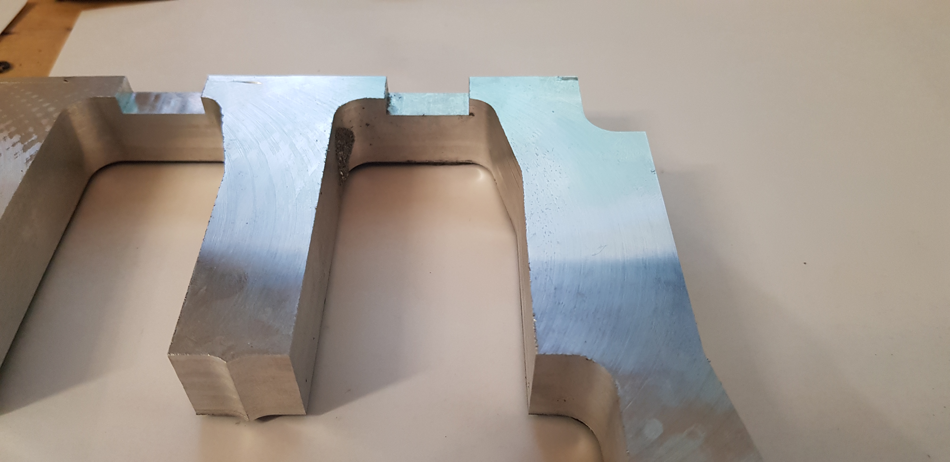

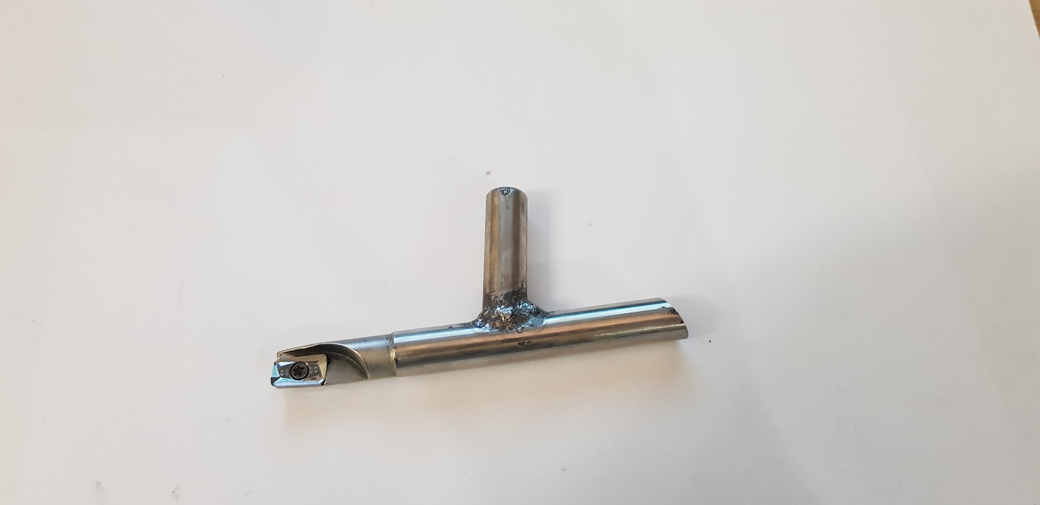

Ну что, подоспела вторая версия моего флай каттера - сабансированная.
Хвостовик 10мм, пластинки APKT1135PDFR-MA.
2019-11-22 22-37-03.JPG (2200 просмотров) <a class='original' href='./download/file.php?id=172355&mode=view' target=_blank>Загрузить оригинал (1.74 МБ)</a>
Поверхность:
2019-11-22 22-37-26.JPG (2200 просмотров) <a class='original' href='./download/file.php?id=172356&mode=view' target=_blank>Загрузить оригинал (2 МБ)</a>
3к обротов, подача от 30 до 300мм... на фотке помоему 70мм/мин
Сварено в среде аргона, побежалости убраны пастой ГОИ.
Кому нужно - есть тема в продаже. ;)
P.S. Да я знаю, что шпиндель надо выставить получше :hehehe:

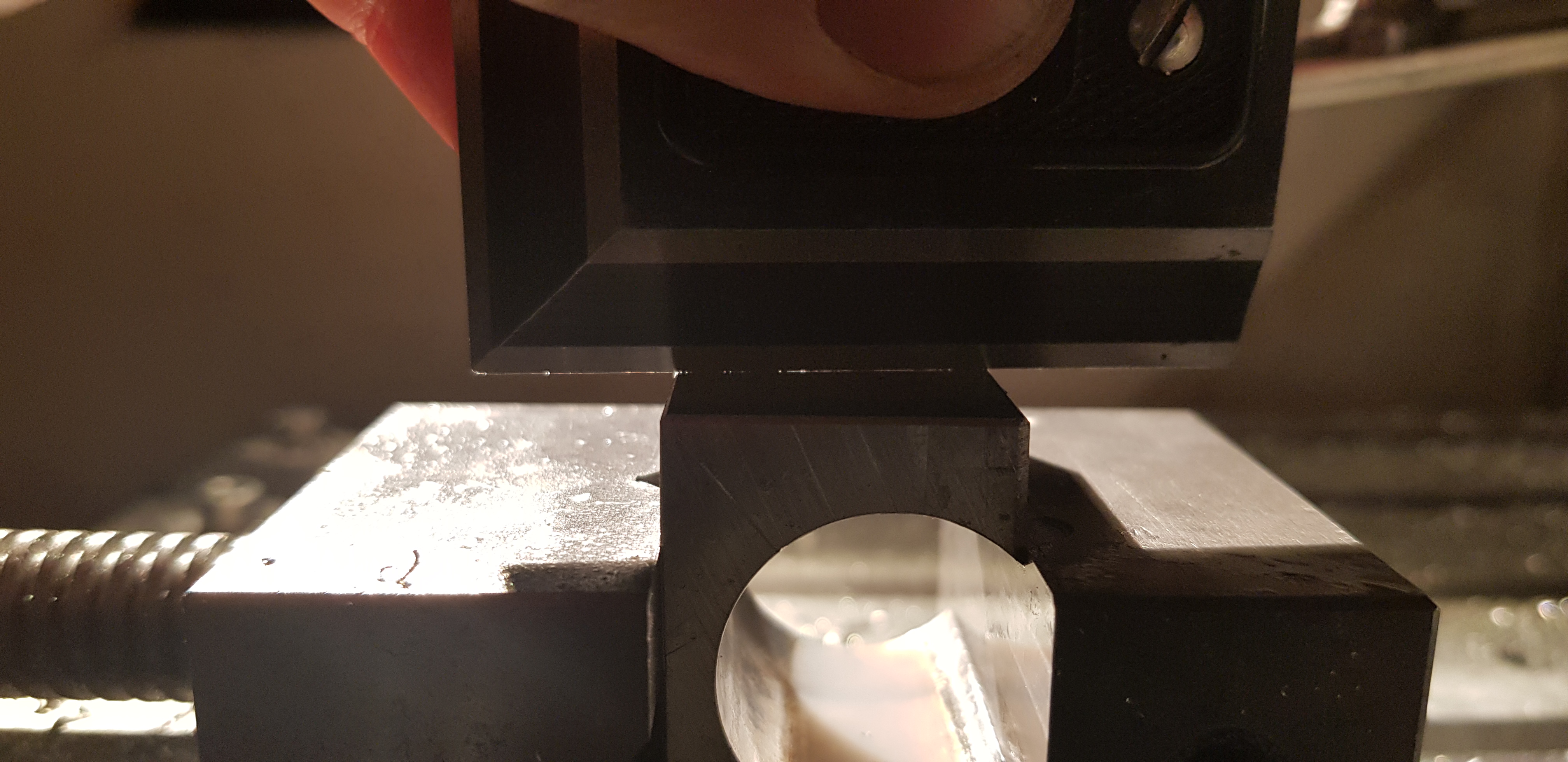

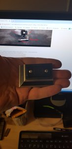

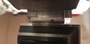

Таки да ,поверхность конечно блюстЮчая прям как у кота бубенчики ,а вот лекальную линейку приложить и глянуть что там на просвет еще никто не показал..........
ScrewDriver
Сообщения: 1942
Репутация: 498
Настоящее имя: Василий
Re: Сковородочка
Сообщение ScrewDriver »
niksooon писал(а):Таки да ,поверхность конечно блюстЮчая прям как у кота бубенчики ,а вот лекальную линейку приложить и глянуть что там на просвет еще никто не показал..........
Знал же, что моя гиганская лекалка пригодится :hehehe:
2019-11-23 00-31-54.JPG (2185 просмотров) <a class='original' href='./download/file.php?id=172361&mode=view' target=_blank>Загрузить оригинал (855.81 КБ)</a>
Засим....
2019-11-23 00-31-03.JPG (2185 просмотров) <a class='original' href='./download/file.php?id=172362&mode=view' target=_blank>Загрузить оригинал (2.39 МБ)</a>
2019-11-23 00-30-46.JPG (2185 просмотров) <a class='original' href='./download/file.php?id=172363&mode=view' target=_blank>Загрузить оригинал (1.76 МБ)</a>
Последнее кверхногами, извинити, так вышло :hehehe:
А кроме шуток - я больше для эстетического вида использую флайкаттер.
Готовые детальки выглядят просто загляденье. ;)

фреза отбалансирована подручными средствами и испытана. результаты испытаний радуют сьем до 1мм на подаче 1500 и оборотах 8000 https://www.youtube.com/watch?v=WY963Phyy6c

ничем не лучше. просто многие хотят сковородку а синюю сложно сделать. эта придумана чисто для народа и спортивного интереса ие легко повторить. а в работе она оказалось не хуже синей а также имеет одно преимущество в виде одной пластины которую можно подтачивать много раз и использовать оч долго.

синих сделаю немного но недешево выходят поскольку растачивать отправляю на чпу куча возни с ними туда сюда но фреза очень эффективная в своем деле на легких станках и свое отрабатывает легко. а из резца народная конструкция пусть народ сам делает все что надо сварка и болгарка. для того и придумал а то много спрашивают как за иметь сковородку итд. сам пока играюсь резцовой фрезой изучаю её характер так сказать. заметил что большой сьем 1мм ей дается легче чем синей фрезе поскольку хантер был прав что при прочих равных однозубке нужен меньше крутящий момент и соотвецтвенно она позволяет больше навалить.
