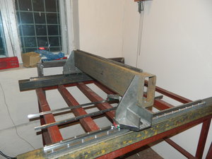

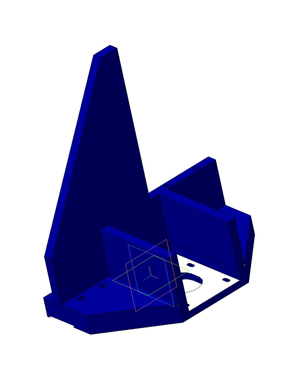

Очередная подвижка со станком случилась! УРА! Сегодня взяли в работу мои новые опоры портала ;)

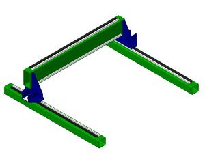

Портал будет такой

Re: Мой первый станок
А как делать будут?
Сварка + обаработка?
А как все это потом будет к порталу крепиться??? Тоже сварка?
Сообщение Fisher »
Сварки не будет. Все на резьбе.
з.ы.: На портале сзади не видны три окна для облегчения оного.

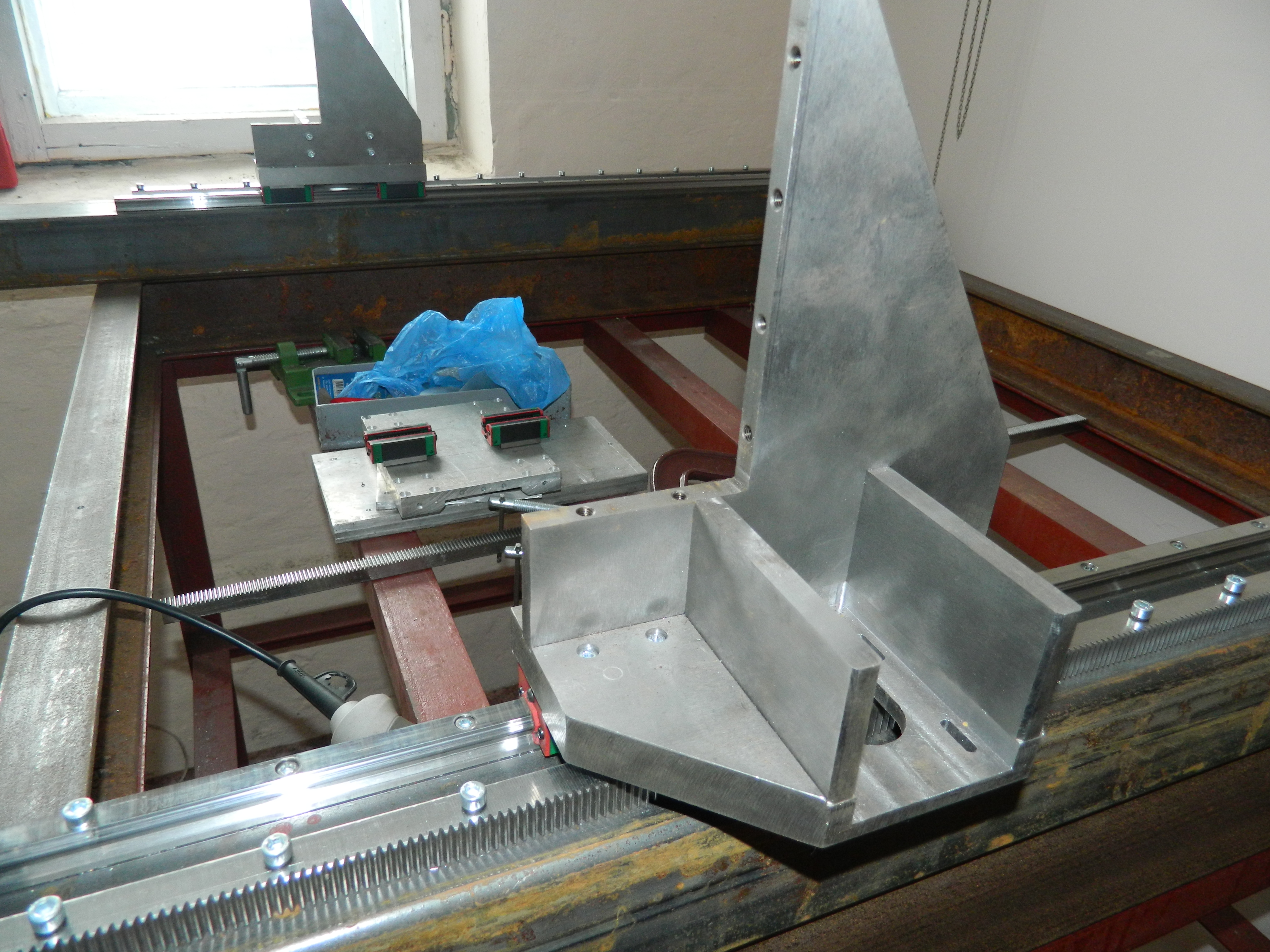

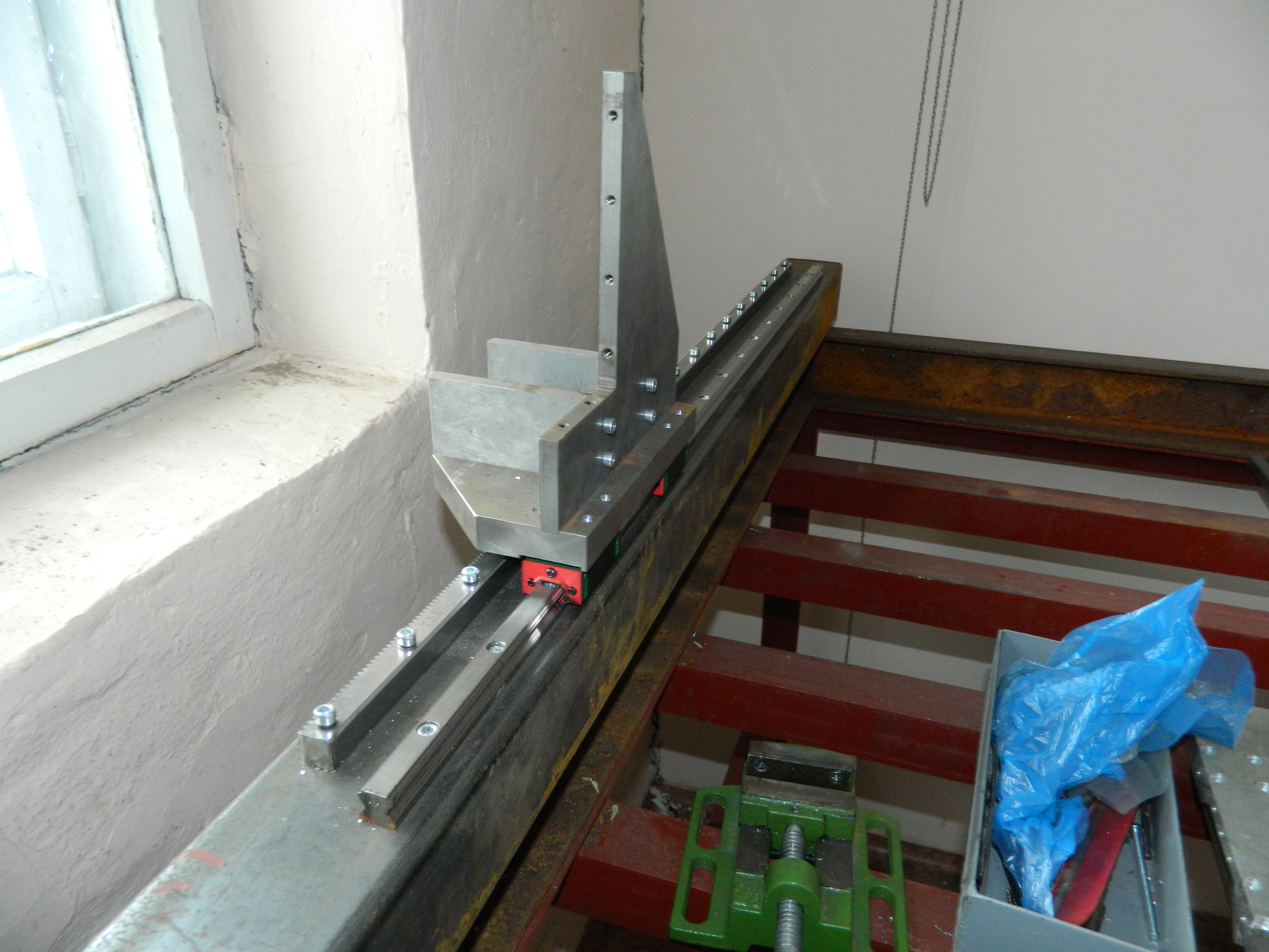

Воплотил картинки в натуру
Опора в сборе.

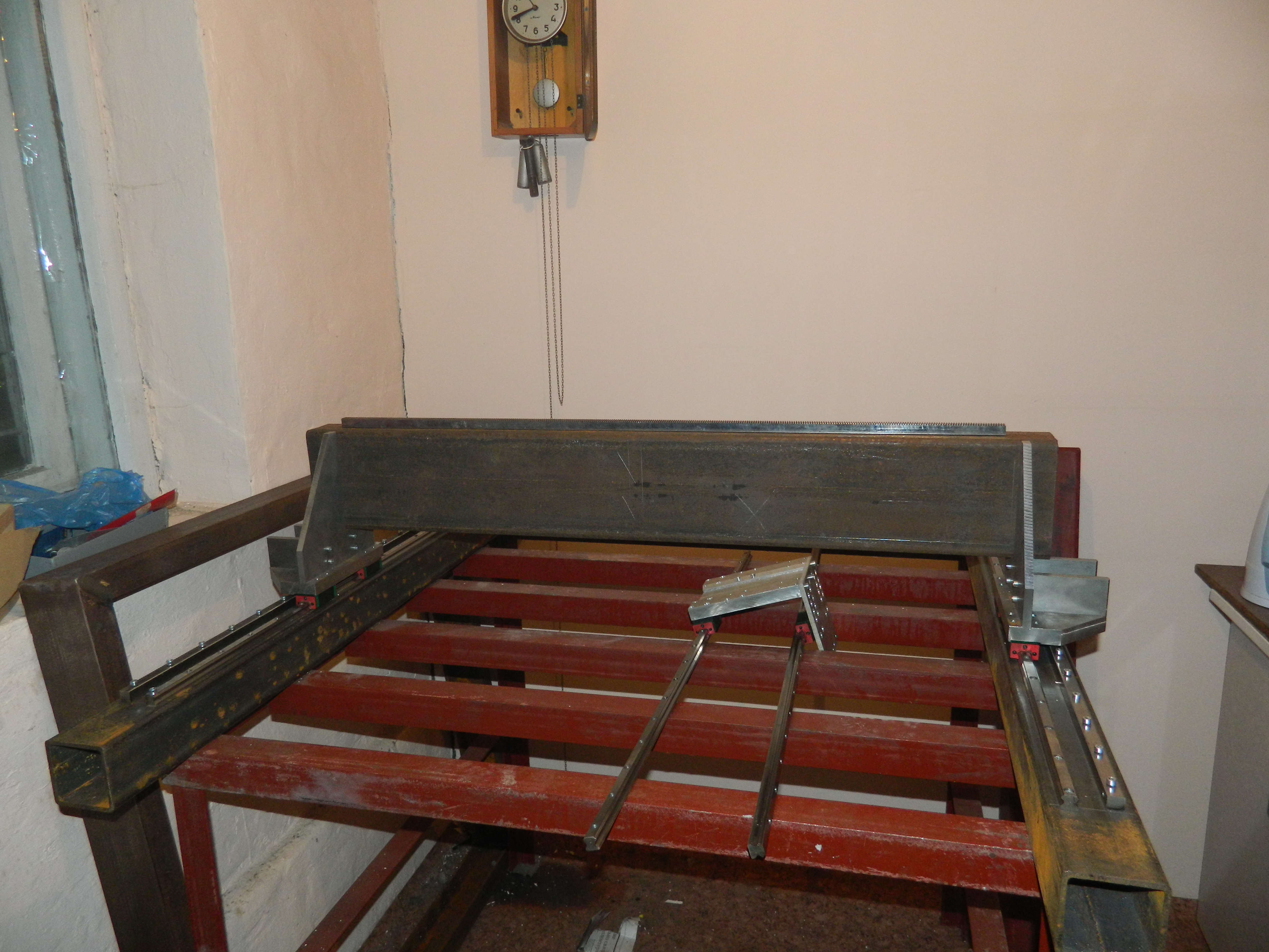

Портал на новеньких опорах
DSCN2036.JPG (7601 просмотр) <a class='original' href='./download/file.php?id=12783&sid=c647db34152798d4c58c50bf78eb595f&mode=view' target=_blank>Загрузить оригинал (5.56 МБ)</a>
DSCN2035.JPG (7601 просмотр) <a class='original' href='./download/file.php?id=12785&sid=c647db34152798d4c58c50bf78eb595f&mode=view' target=_blank>Загрузить оригинал (5.46 МБ)</a>
Забыл про отверстия крепления пластины выбора люфтов шестерня/рейка. Придется что-нить придумывать :thinking:
Возможно все еще пройду сваркой прихватками небольшими. А может и так оставлю.
Осталась самая жесть - ось Z. Если завтра-послезавтра успеют - буду надеяться на первую стружку в выходные. :cheesy:
Fisher писал(а):Забыл про отверстия крепления пластины выбора люфтов шестерня/рейка.
А разве у тебя шестерня не напрямую на движке висит? Там вроде и отверстия продольные просматриваются...
Сообщение Fisher »
Шестерня на валу редуктора. Продольные отверстия как раз для возможности выбора люфтов. А вот с торца опоры забыл насверлить ))) Туда должна прикручиваться пластина с регулироочным винтом, который будет редуктор к рейке поджимать.
Сообщение Fisher »
По ощущениям вышел большим, тяжелым и жестким.
Трубу портала отдавали на флифовку баз и фрезеровку под рельсы и рейки.
Опорные трубы оси Х новый хозяин собирался прихватывать к станине сваркой, но мы его отговорили - жесткости более чем достаточно - каждая труба к станине прикручена 10-ю болтами М12.
Станок уехал в какой-то степени недоделанный - не поставили облицовку ни на станину, ни на защиту двигателей. Стол был поставлен тоже временный - МДФ 40-ка. В ней, в качестве эксперимента, этим-же станком были фрезерованы Т-пазы. Новый владелец сказал, что у него есть кусок Д16Т толщиной 50 мм - из него сделает стол сам. До сих пор на МДФ работает )))
